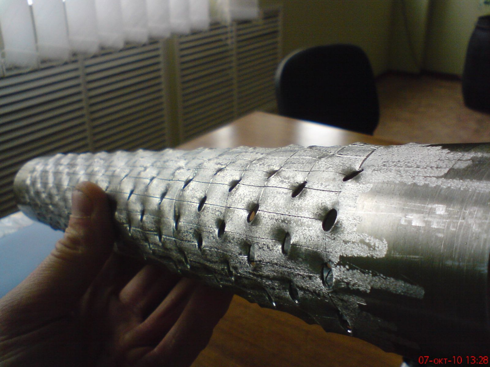

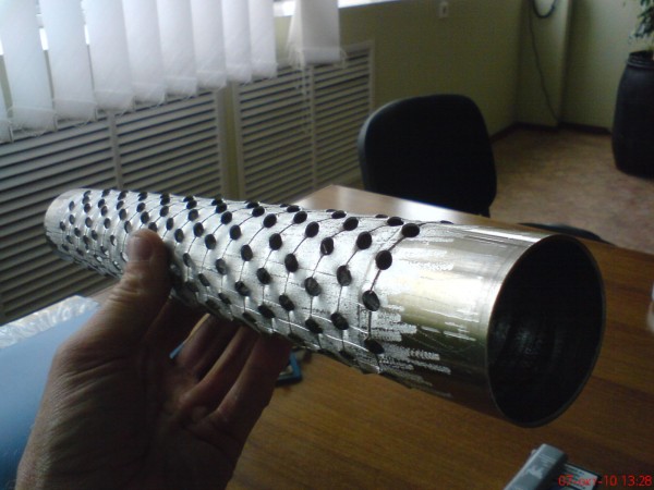

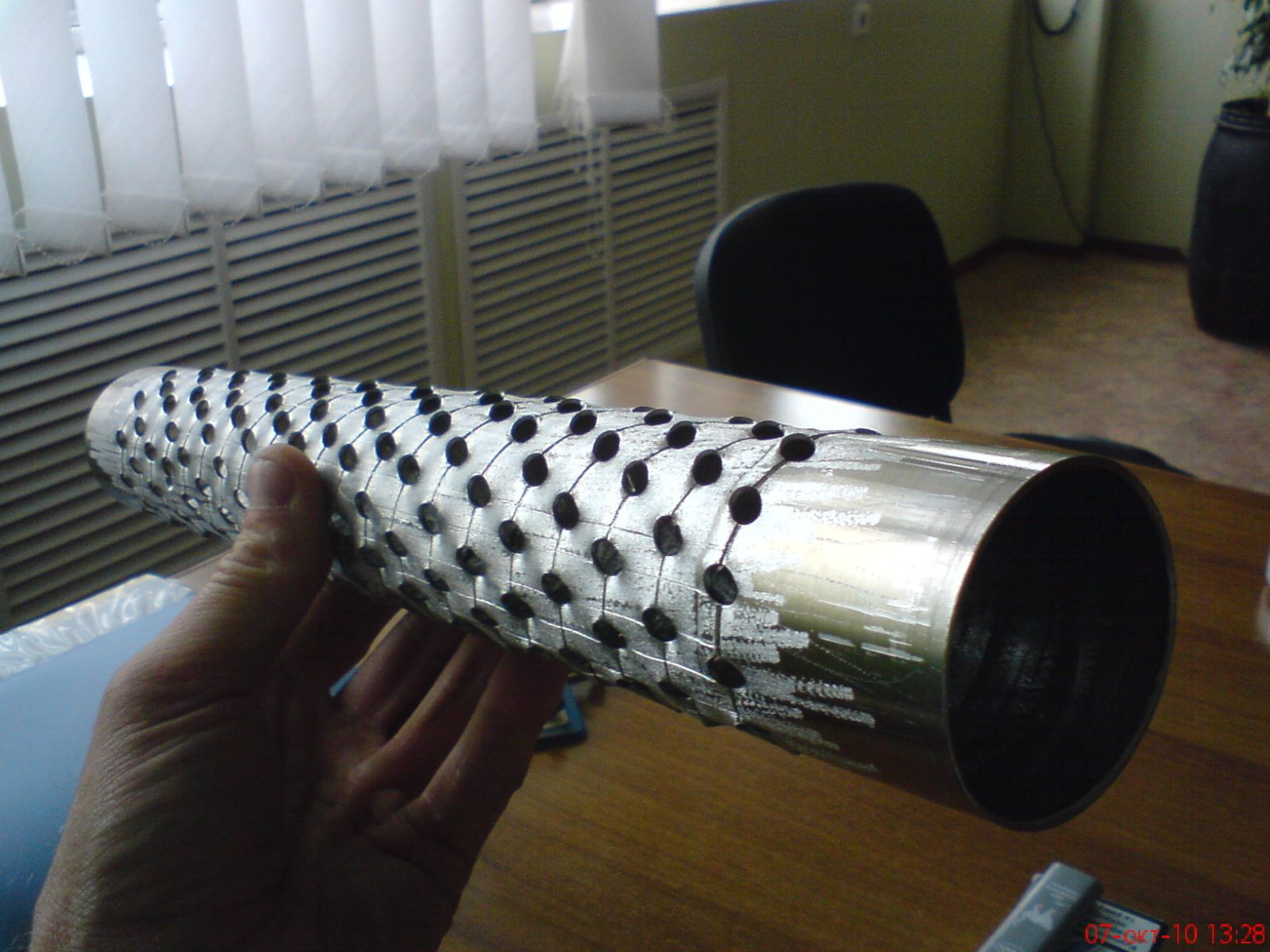

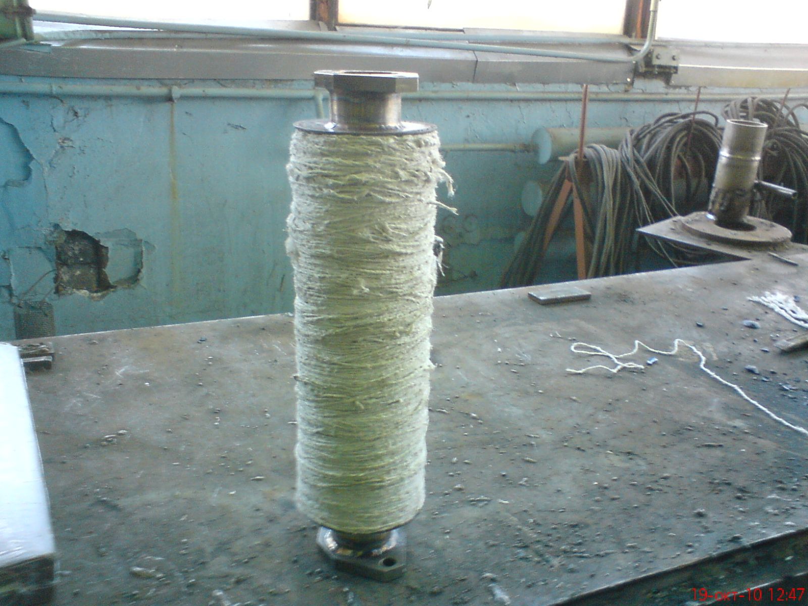

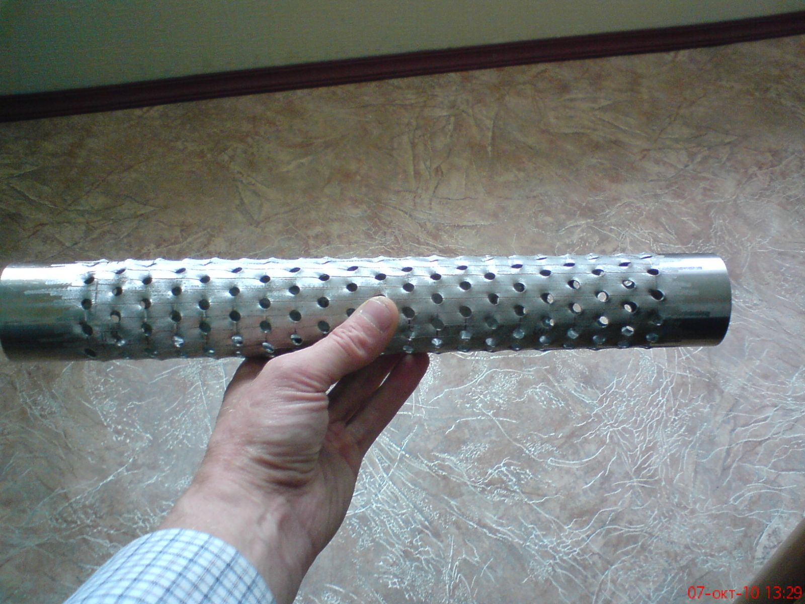

Итак, приступил к изготовлению стронгера, вместо ката, длина 410мм. Готова первая внутренность, по принципу gsm. По мере изготовления отпишусь...

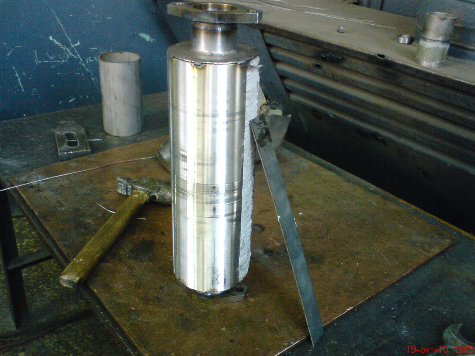

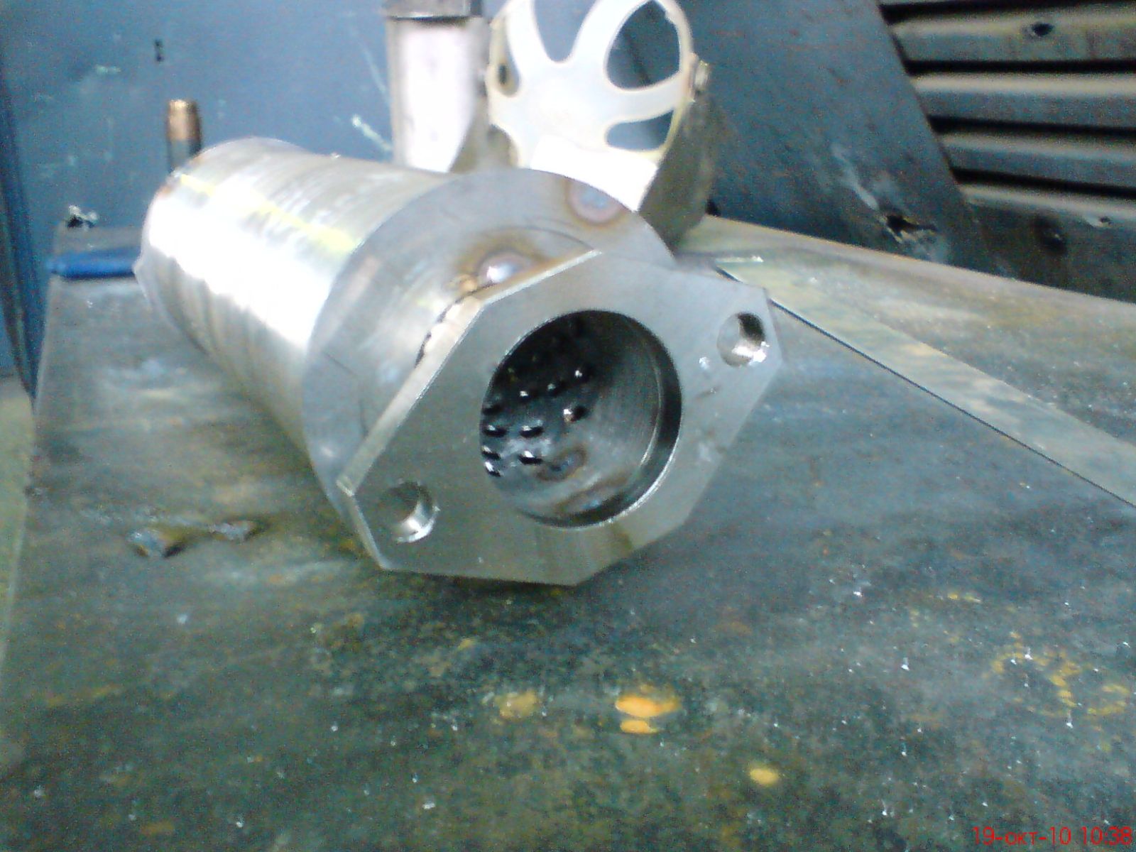

Продолжаем...!

И еще, вопрос к gsm, хочу уточнить, как все таки ставить, по ходу гребней отверстий или против, чтобы газы попадали во внутрь полости с стружкой?

все стронгеры работают по направлению так называемой тертки на выход так чтобы выход газов были не забором во внутрь а скользящим по ходу выхлопа то есть завихрением а не препятствующим для выхода газов. :-P

Повідомлення Re: катализатор
вот по ссылке на фото видны выходы :http://auto.emarket.kiev.ua/car-parts/glushitelgofraplamegasitelstrongerpryamotok-zamenaremontgarantiya_1947749.html
следовательно на рисунке с лева вход а справа будет сторона на выхлоп. ;)

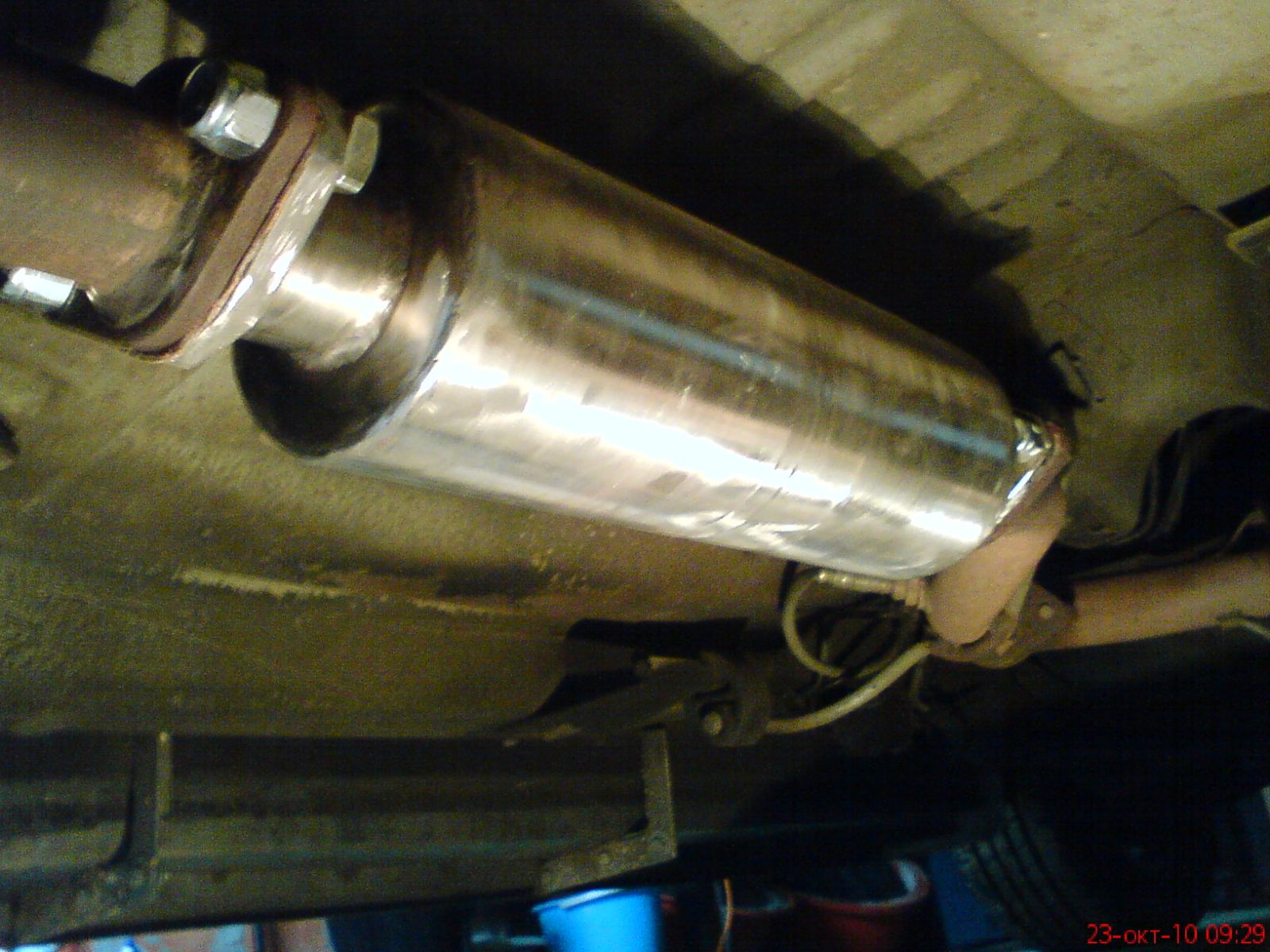

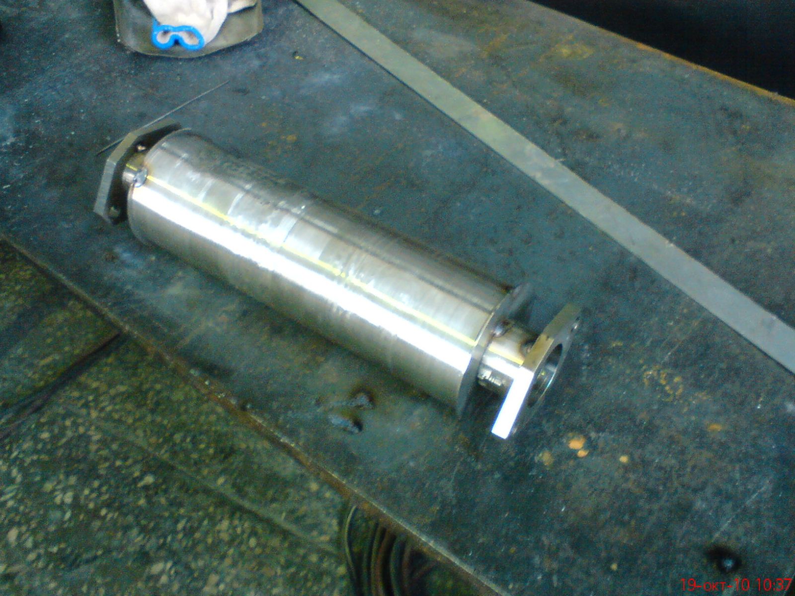

Огромное спасибо, буду ставить, сразу отпишусь!

Установил! Впечатление? - сильно уменьшился рык при разгоне, стала тише работать, и конкретно увеличилась приемистость, даже на газе! По маленьку приближаюсь к возможностям дв. 2.4, еще бы вариатор! Ну, дальше делаем резонатор, и два раздельных глушителя, это в другую тему...
