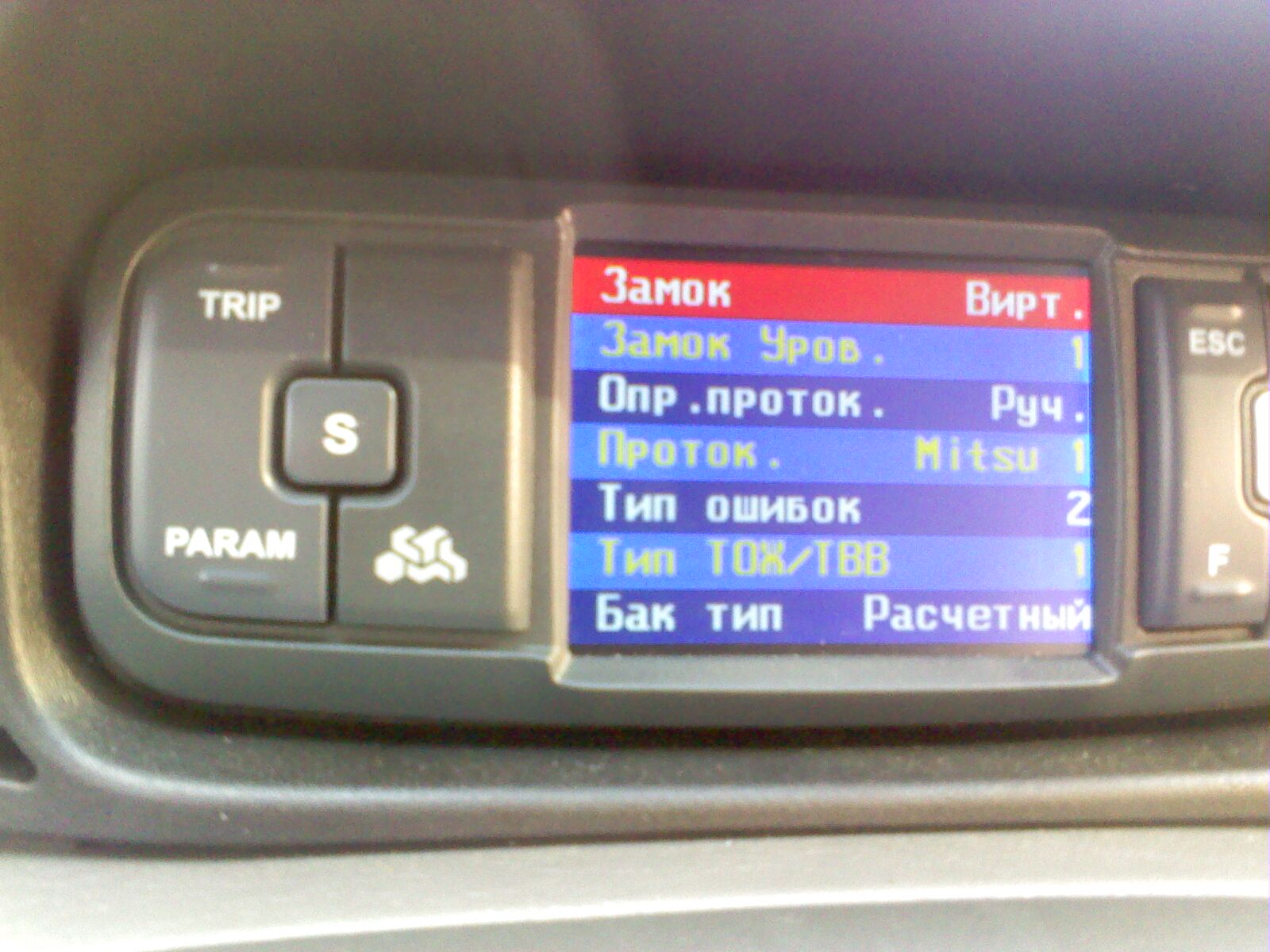

Повідомлення Re: Бортовой компьютер (БК) для Chery Tiggo 2,4 АКПП 2008 г
Соединение 1и 4, и 3 и 7 на проводах колодки OBD 2 делал? если да, то выбираешь ручной режим в дисплее установок, ставишь протокол митцу 1, дальше тип протокола 2 и все работает, единственное что у меня не прочитал это УОЗ, но он мне и не нужен, т.к. я его задаю и слежу в программе вариатора микролуч. Все делал на заведенном движке, подсоединил коричневый провод к редуктору, теперь на каком топливе работает то и попоказывает! На счет - ошибся - пологаю шутка. А универсальный - это нужно подсоединять все провода от доп.колодки - читаем внимательно инструкцию!
Да и еще, если все видит, то чек после затухания поморгает несколько раз и погаснет - это нормально, он так устанавливает связь.

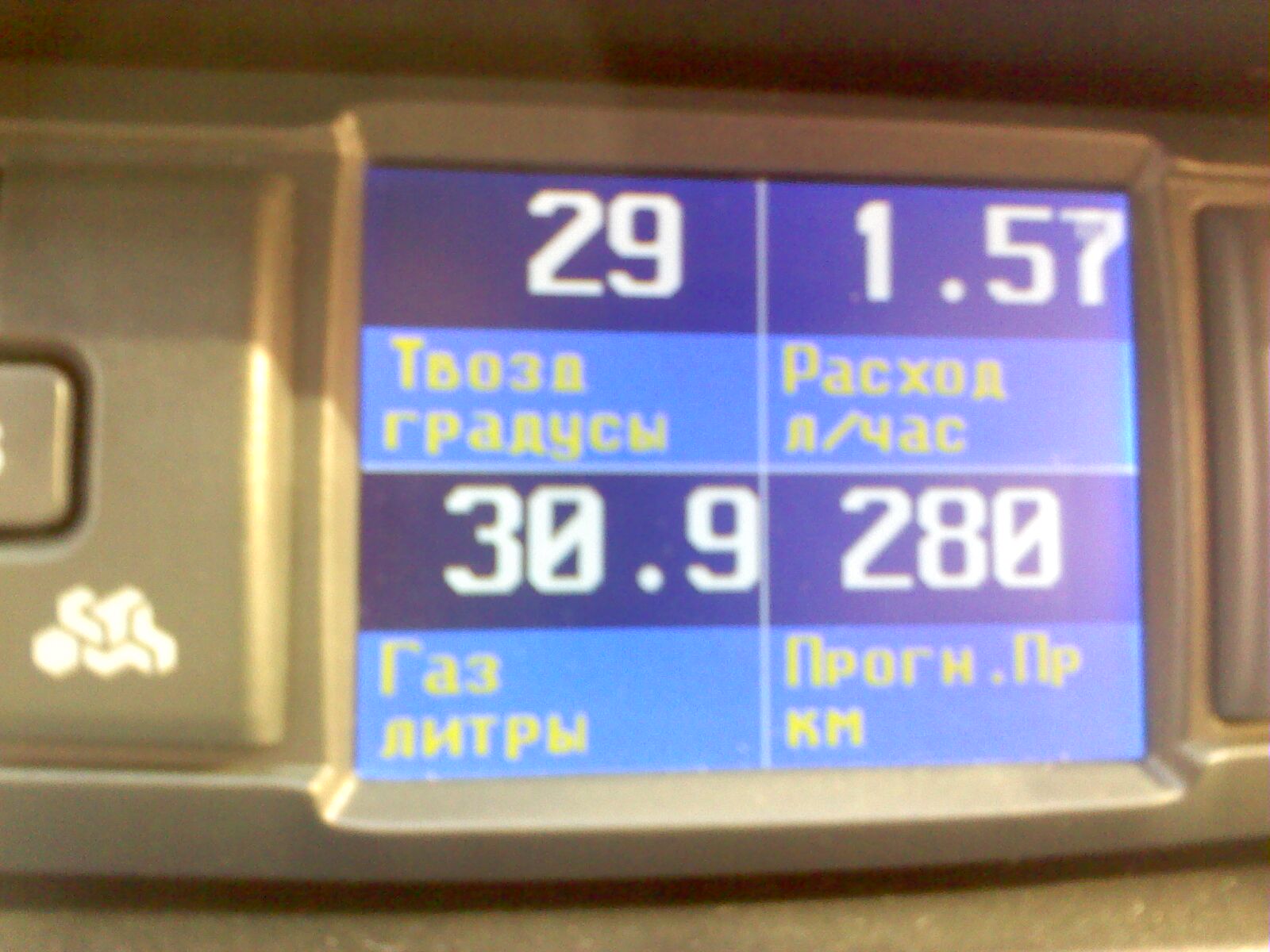

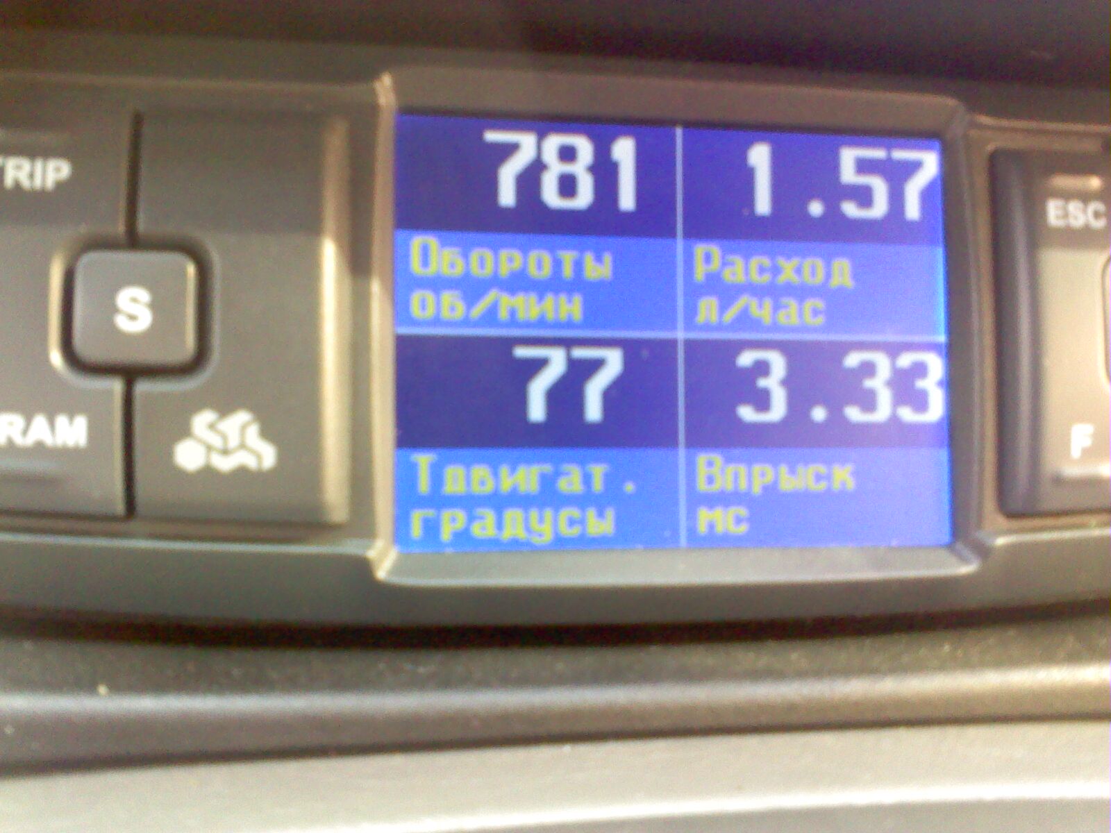

Собственно - вот...
Нед липня 08, 2012 14:35
