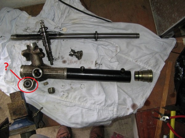

Повідомлення Re: Рулевая рейка и наконечники тяг.
Застучала рейка и при осмотре было выявлено что стучит не рейка, а ее сайлентблоки. У соседей пишут много и по разному как и что меняется. У нас есть опыт замены? Может кто аналоги подбирал (полиуретан)?
выложи чертеж и фото, коль снято уже... (я что-то прозевал когда снимал, не промерял)
Дружественную "Точку опоры" напряжем... может что получится....
А вообще-то Боби - ты не ошибся? Там болт затягивается наглухо, втулка там играет роль прокладки.
Чтоб там застучало - это должно было быть не прикручено долгое время и вибрацией разбить этот узел.... - Но это, по моему, не реально! Скорее сальники в рейке убьешь!!!
Ты уверен?
Как определил?
DenUA чертеж не выложу так как рейка еще на месте фото Winston. Ошибки нет это уж точно. Определяется очень просто: помощник на заведенном двигатели рулем резко и коротко в право-лево, ну а ты со стороны моторного отсека через открытый капот смотришь как рейка гуляет вперед назад и создает тук-тук. Тукает и в ходу на мелком шифере на малой скорости и в крутой поворот когда входишь на малой скорости также создается тук-тук как от разбитых втулок стабилизатора. Если просто за рейку дергать стоит как мертвая даже не шатается. Стоят не просто втулки, а сайлентблоки (их два в рейке по виду как в переднем рычаге малый). Соседи пишут, что существует два нет где то у них проскакивало три вида реек, все цифры не помню, но есть с индексом ВВ и без него. Так само и сайлентблоки одни больше другие меньше. Так что друг к другу у них ничего вообще ничего не подходит с сальниками тоже какая то непонятка. Ну например тяги на рейке с номером Т11-.....ВВ резьба под тяги 14мм без ВВ 18мм, резьбы шлангов гидравлики разные и так далее. Третий вид мало описывался что к чему не знаю.
позволь посоветовать, проверить по другому....
Все так-же, один завел и дергает, другой- в яме ложит руку на рейку и слушает... откуда происходит звук...
Я уверен что стучит червячная передача, в середине, а на этих сайлентах просто качается...
Ну или действительно их убили....
Но это место очень редко изнашивается. Если этот так то эту поломку "потянула" какая-то другая поломка или - бракованный один из сальников...
Рейка как и все ходовая не стучит, уже смотрено и переменено все что меняется. Проблема была вычитана на рос.форуме и встречается довольно часто как на нашей рейке так и на RAVовской, а то что стучит именно там это точно, уже смотрелось, слухалкой слушалось, пальцами прощупывалось там эти суки стучат там. И разбивается тоже не плохо как и в рычагах или амортизаторах.
[quote="DenUA"]
Да нет, стучат скорее всего эти сайленты, у меня такая же хрень. На счет червячной пары, я эту проблему исключил - выкинул родную пружинку и поставил с диска сцепления Жигулей, она помощнее и регулировать стало гораздо проще, не нужно поджимать до конца, просто регулируешь усилие кручения руля (что бы при поворотах возвращался ) после замены пружинки руль стал более собранный и стук в червяке пропал(пружинку от Жигулей нужно подрезать по высоте до 19мм.их там три разных - берем среднюю). Остался только этот - скорее всего в сайлентах, на внутренние втулки не грешу, перепроверено несколько раз, там стуков нет. А симптомы все как у bobi.77.

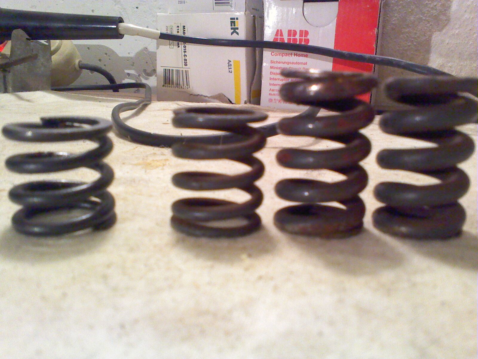

Вот фото пружинок от Жигулевского диска сцепления - слева родная, справа три разных, которые стоят в диске сцепления - делал из средней
slavutich - все верно!
я еще в начале темы это писал, этой пружиной нужно регулировать прижим, поэтому стоит менять на жоще чем сток.
Но беда в том что не возможно посоветовать какую пружину ставить. Поскольку нет возможности определить их породу.
Я уже было обрадовался когда ты назвал жигулевскую, но ты же пишешь что их - три вида, опять могут вылезть косяки.
Но круг сужается - это +!
Я же указал - делал из средней, а инфу нашел в интернете, все переделывают из средней, и я в этом убедился!
