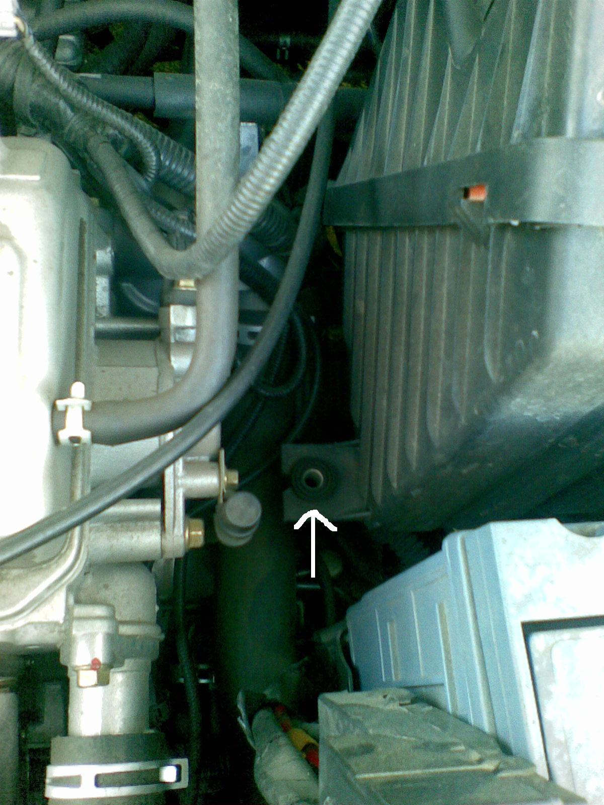

при покупке изначально это ухо(низ короба воздушного фильтра) ни к чему не крепилось!на холодную(при D и выжай педали тормоза)короб вибрирует прикасаясь,сверху,к бачку с тормозной жидкостью,результат биение в педале тормоза!!!у КОГО КАК?

биение в режиме D присутствует, ничего страшного так и должно быть, на сколько я понял это ухо для крепления возд фильтра, а то что он вибрирует так это слитела резиновая прокладка снизу, она конусной формы и круглая, вот фильтр то и дребезжит, у меня такое было, пока не разобрался в чем дело

[quote="floppy30"]!биение в режиме D присутствует, ничего страшного так и должно быть= сомневаюсь!!! :wizard: бьет короб воздушного фильтра об бачёк тормозной жидкости и отдача идёт по педали!..это не есть хорошо :-D ...так к чему крепится это вухххо???я таки и не понял :-o,а с резиновая прокладка стоит нормально...

у меня такое ощущение что бьет в роене рычага переключения, а на счет ухо подозреваю что должна быть третья точка крепления .... но видать не продумали куда её всуть, держиться на двух и не падаит и то нормально, к меня короб не бьет там растояние с палец

биение в районе рычага предачи при нажатии на педаль тормоза у тебя происходит когда когда ручка в положении паркинга P=согласен!это у всех так включается блокировка!....а вот относительно короба и растоянии одно пальца..хм...ты посади кого нибудь за руль и попроси нажав тормоз включить D!!!и понаблюдай за этим растоянием*)))там буквально милиметры :wizard: :D

короб крепится на двух болтах и можно регулировать этот зазор, у меня однозначно короб не бьет , такое было когда решил проблему с резинкой под коробом
