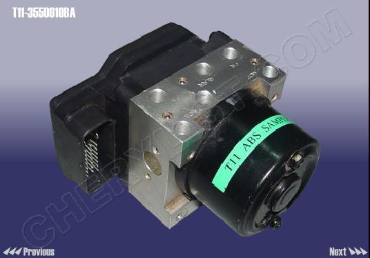

Модуль АБС у Тигго как оказалось корейский. Фирмы MANDO модель MGH-25 http://www.mando.com/mando/eng/tech/brake/equip_05.asp В последней версии TIGGODIAG сделал поддержку диагностики наших АБС.Как раз для таких случаев. Так что теперь сможешь самостоятельно прочитать, и стереть ошибку.

Ок, спасибо за совет, проверю. А где находится блок АБС и можно ли самому почистить эту колодку? Посмотрел издание по ремонту Тигго от "Третий Рим" и ничего об этом не нашёл, описана только замена датчиков.

Тоже такая фигня была. Прозвонил все датчики, проверил все предохранители, все было в норме. Проблема была в разъеме в блоке АБС (кстати снимается довольно не сложно), не плохо был залит водичкой. Продул компрессором, попшикал ВД-ешкой, установил, проехал метров 20 и абс снова в норме.
