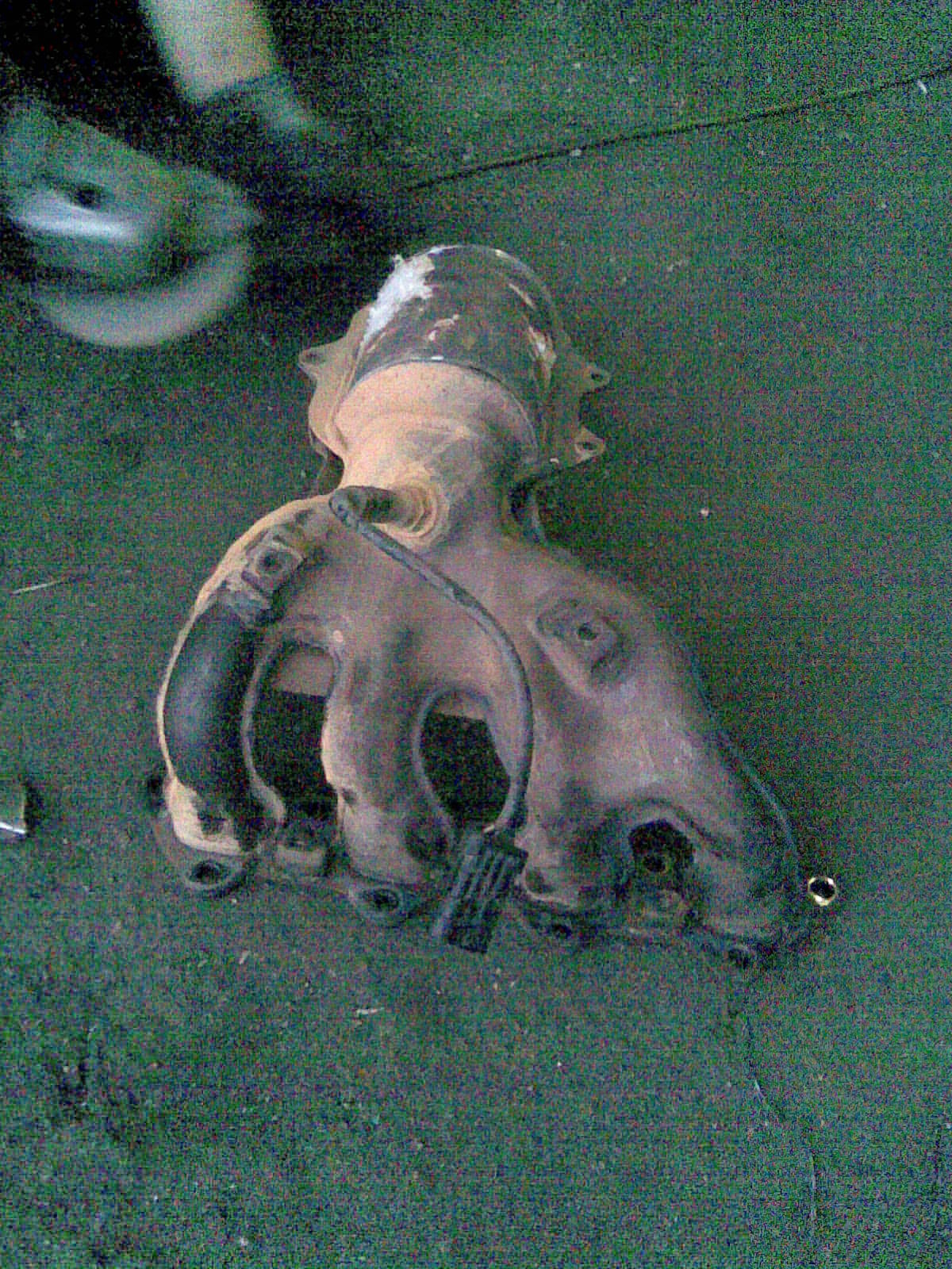

Сегодня расмотрел.
На 2,0 два катализатора. Первый стоит в выпускном колекторе. Второй стоит под машиной перед второй лямдой.[/quote]
Первый катализатор выбросил.

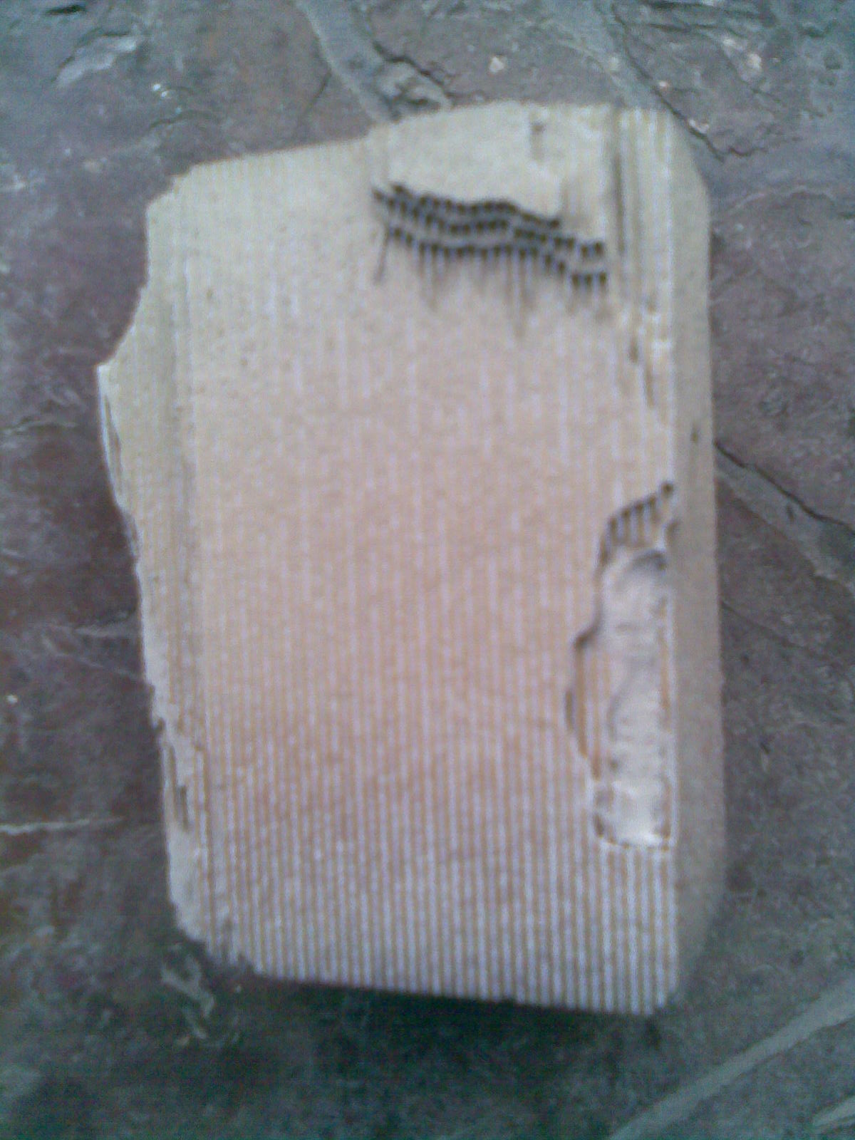

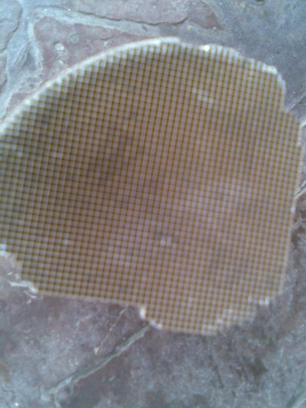

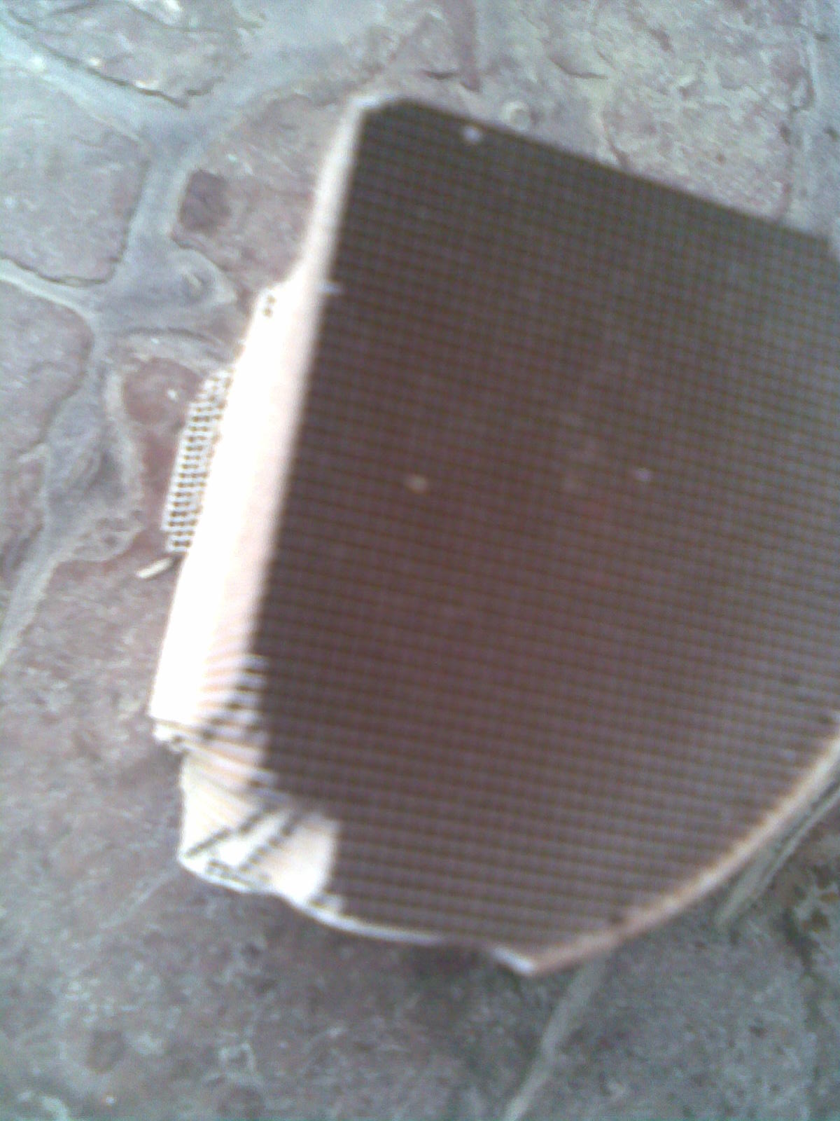

Специально заехал на СТО и сфотографировал уцелевший кусок катализатора который вчера выташили
с выпускного колектора.
Вату и уплотнительные резинки ненашол (уже выбросили) так, что фото выложить неполучится.
1фото отравленная сторона катализатора со стороны двигателя
2фото сторона роскола
3фото неотравленная сторона со стороны глушителя

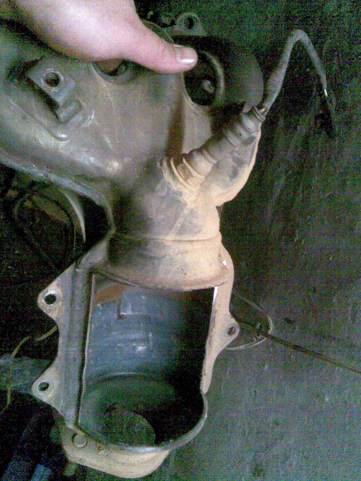

Делал у друга на СТО.
Сняли выпускной колектор. Прорезали окошко. Вынули катализатор.
Заварили окошко.
Заняло 1 час времени.
