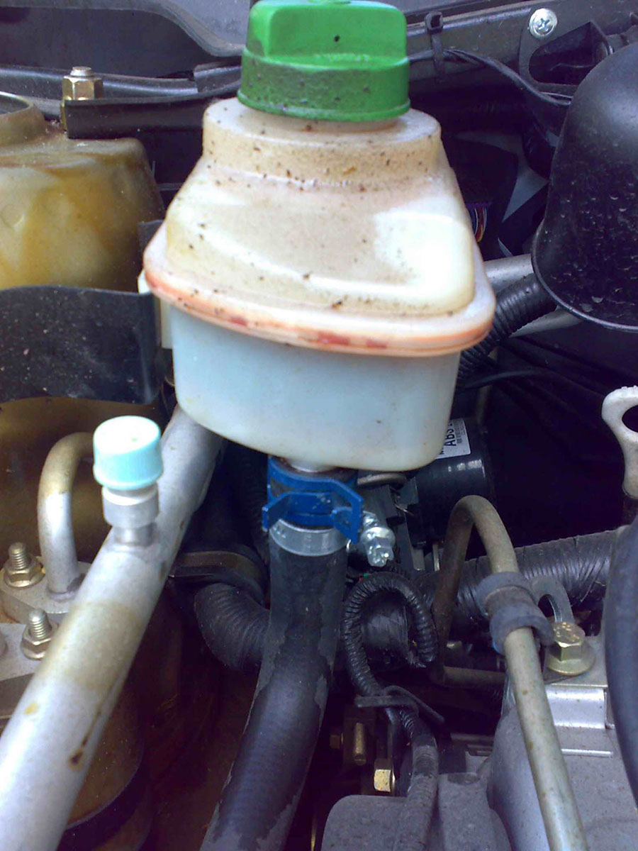

у меня вот что приключилось, думал что протекает шланг, но подозреваю что это из под крышки, шлаг подтянул ещё хомутиком, а на крышку нужно будет покладку, это у всех так?

Не знаю как у всех, но у меня присутствует, правда не столь явно, визуально поменьше, просто протираю тряпочкой раз в месяц. То сочится из крышки, как раз на твоем фото видна дырочка :) На мой взгляд - ничего страшного.

У меня чуть лучше чем на фотке, наверное потому, что раз в месяц протираю.
Но в бачке жидкости ГУРа заметно не убавляется.
Вів червня 24, 2008 15:08 WWW
Как мне объяснил мастер на Кольцевой: "Енто спцИяльная дИрочка и лужица получаецца от того, что масло кипит-бурлит, и шобы короПочку, де ен-то масло нах-ся, не разорвало нах..., то лишнее и выбулькивается. Патамуша, если какойто д@ун перльет масла, то будет бум и проблемы" (с) 8-)
Текст приближен к оригинальному ;) :-D :-D :-D
У меня те же вопросы были, вот я на ТО-1 и пристала к Борюсику с вопросами ;) Толковый человек, всё доступно объяснил :-P
Вів червня 24, 2008 16:08
Хе, на той-же Кольцевой, но мастер Саша и может быть иным лексиконом растолковал тоже самое на ТО-О

мерси за инфу, я так и подозревал что ничего страшного.....за спрос денег не берут...пасибки вам

Maximumdp написав:
кто открывал капот и видел чт обачок ГУРа весь залит не пугайтесь,
течет не из-за хомутика, а из-за то что напор жидкости бьет под углом в крышку бачка, и течь идет непосредсвенно из-за уплотнителя крышки
инфу дал сервисник, сам грешил на хомутик
Эй! Есть живые на ветке? Что сделать, чтобы жидкость не вытекала из под крышки? Там в ней отверствие есть, может вентиляционное, похоже оттуда и прёт... Отзовитесь ! :idea:

Повідомлення Re: Гидроусилитель
... при уровне "мin" - ничего неоткуда не течёт, выводы делай сам ))
Поменял хомуты на шланге от гидропривода до бачка ( Китайская однако травиль два!) В бачке - "min", кришку закрутил ппп-лотно и всё равно он весь в розовой жирной жидкости. Вывод : тайна сего дивного сосуда есчё не разгадана обитателями диких територий лежащими за Большой Стеной... :roulette: ?

urus написав:
Maximumdp написав:
Росияне давно нашли от этого лекарство, крышку бачка кажется от волги приспособили .
... у них (россиян) эта проблема сводится к тому, что пока крышку бачка не откручиваешь-до тех пор ниче ниоткуда не подтекает, как только открутил-всё в жидкости, и действительно они стоковые крышки меняли на отечественные аналоги-проблема пропадала

YurOL написав:
простой и действенный способ - закрутить крышку вместе с кульком.. если и была течь в крышке - исчезнет.
