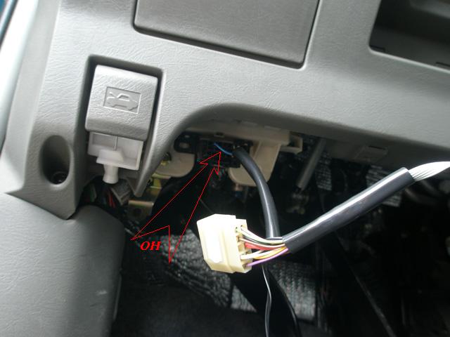

2. Где этот разъем под торпедой ? Фото можно?
Разъем находится под торпедой слева, прямо под маленьким бардачком, трапецивидной формы, его видно сразу.

Фото можно?
Вот фото

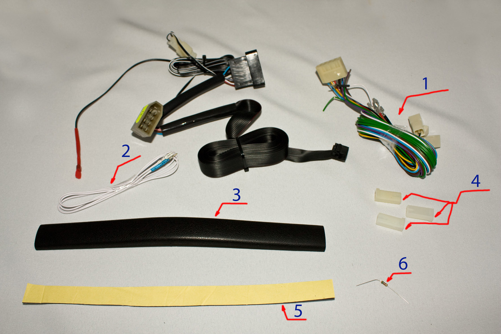

Multitronics TC 50GPL - http://www.multitronics.ru/products/tc50gpl/
Не считая основного чорного кабеля с температурным датчиком, какие еще компоненты на приведенном фото нужный для установки-подключения БК на Тигго 2.0 механика.
зачем:
резистор №6 ?
что за черная резиновая полоска №3 ?
полоска двухстороннего скотча №5 ?
проводок №2 ?
кабель №1 ?
Куда и как лучше установить датчик температуры идущий от основного кабеля БК?
