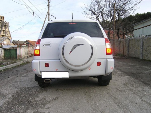

задний парк троник поставил сам. нада учитывать ширину запаски. передний не вижу надобности.

А фотку или лучше разметку под отверстия датчиков парктроника подскажи

В передних не вижу надобности,а задние установили вот так.

Shofer
Данке шон
А где такую оригинальную насадку на глушак нашел? Тоже хочу такую, у меня слишком занижает глушитель - парковаться надо осторожно.
