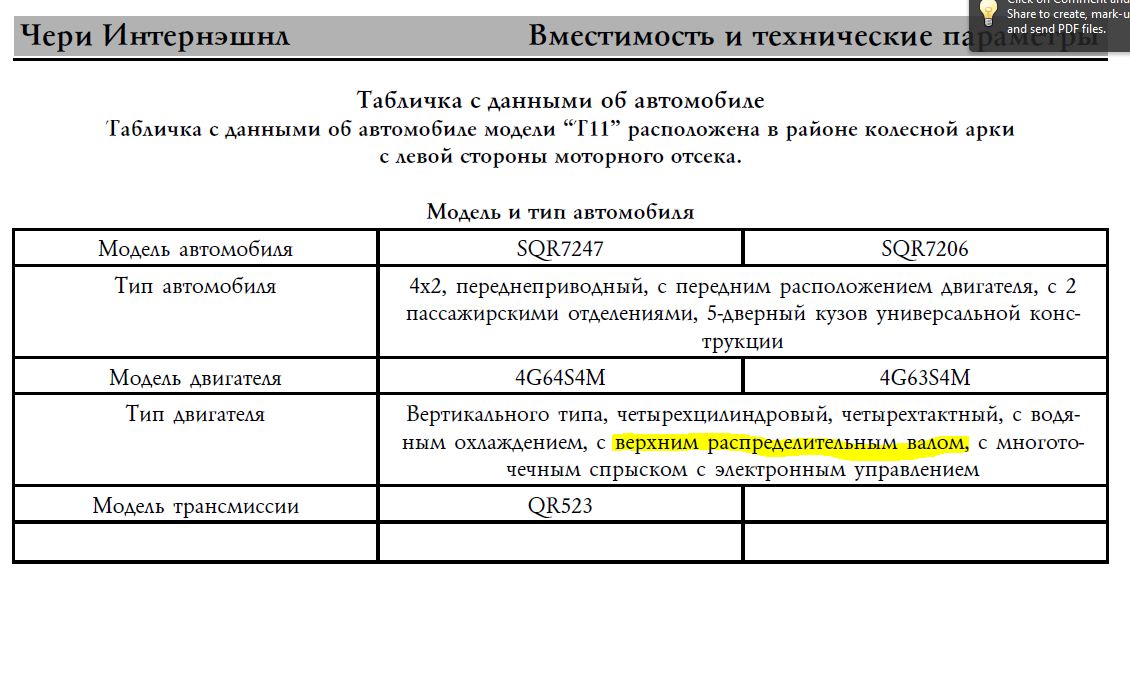

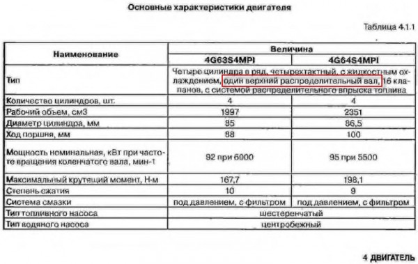

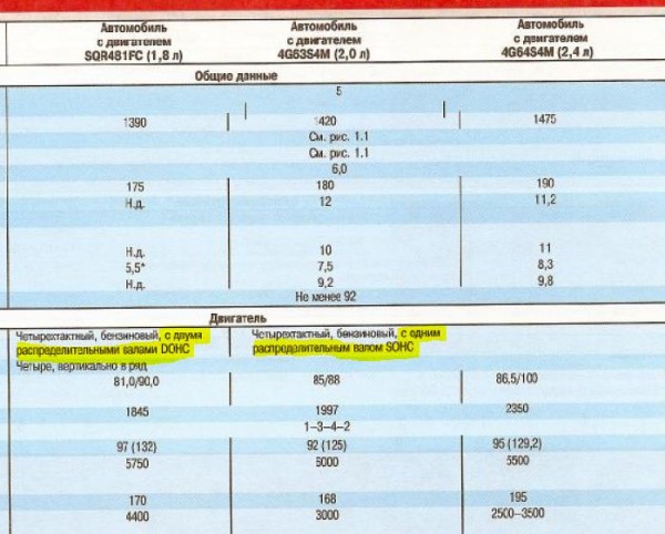

2 распредвала стоит на 1,8 литровом SQR481FC, которые устанавливают в России
Суб грудня 18, 2010 15:55
Повідомлень: 902
Звідки: Украина
Повідомлення Re: лопнул поддон картера
Как видно из руководства - да, с одним
Суб грудня 18, 2010 17:07
