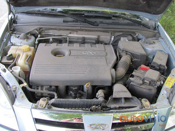

Взял с салона машину,по дуроге дамой заглохла ,не заводилась,еле завёл при заводке сразу глохла!
Открыл капот под крышкой двигателя увидел что нет этой крышки на клапане!
а стояла какая то капроновая замотаная изалентой!
примотал снова и поехал дальше до сих пор ежу!
так где взять и что можно придумать место этой крышки а то как то не надёжно!
может ли это влиять на холостой ход?
сейчас работает от 0.5 до 2000 тыс.оборотов постоянно плавает!
я думаю причина иммено в этом или в датчике холостого хода...или ещё в чемто не врублюсь подскажите!) :telephone:

Хотя я совсем не понял про какую крышку идет речь, я так понимаю маслозаливная горловина, то если ее нет, то обороты действительно могу плавать, так как картер двигателя соединен
специальной трубкой для отвода картерных газов с впускным коллектором.

нет не покупал я вот и прошу что бы помогли найти её!
только не масло заливную а другую которая находиться с права под плитой двигателя тоесть чёрной крышкой!
к этому клапану подходит 2 резиновых патрубка с хамутами на пол дюйма!

Декоративная плита??????

ну да считаеться декоративной!

Если я правильно понял то это сопун,ели он не герметичен то авто заводится нормально.А на холостых обороты будут плавать.Однажды было такое когда решил розобрать,и почистить.Внутри конструкция из несколько деталек,принцип клапана. Собрал первый раз неправельно,получилось за 3 разом.

А это где установленно?

он с правой стороны примерно с торца головки блока, к нему идет два патрубка один должен быть герметичным,он с хомутом а второй без.

Это клапан вентиляции картерных газов №481H-1014040 (Клапан PCV топливопровода механический
) Нужно надежно заглушить резиновую трубку идущую от этого клапана до впускного коллектора. Обороты стабилизируются. У меня такая-же хрень. Ищу этот клапан уже дав месяца, блин. Мож с другой какай-нибудь машины подойдет. Но наверное важен порог открывания клапана т.е давление в картере...

Эта видать! Может методом подбора???

Чего его искать?Вот он http://www.exist.ru/price.aspx?pcode=481H-1014040
