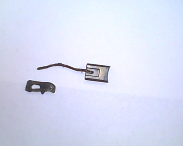

В течение трех недель на моем Тиго 2,0 наблюдал как умирал генератор. Но тогда еще не знал, и не мог определить причину:
периодически загорались на приборной панели значки АБС и (!), двигатель дергало, гасла вся приборная панель. Эти явления происходили то одновременно то вразнобой. И вот сел аккумулятор. Перекурив массу форумов - проверил предохранители в блоках и предохранители на + клеме аккумулятора - все живое. Замерял напряжение на клемах на подачу и на аккумуляторе (после зарядки) - выбора больше не было, а верить все не хотелось, Генератор не давал зарядку.
Поехал к электрику. Сняли гену, разобрали, определили: Накрылось реле-регулятор напряжения, немного шуршал задний подшипник, хотя немного смазки белой внутри было.Снова рыл инет, но ужу в теме реле-регуляторов. По рекомендациям с форума chinamobile.ru ,хотя и для двигателя 2,4, нашел:
OEM и аналоги запчастей для генератора MMC MD327535 (90A): (http://www.dsm-club.org/forum/obslujiva ... post108187)
Реле-регулятор (Voltage regulator) A866X28572, MD618957 (Mobiletron VR-H2009-73, Ref. MFVR03750)
Выпрямитель, диодный мост (Rectifier) A860T42670, A860T39070, A860T42770, A860X44170, MD618734, MD618752, MD618811 (Mobiletron RM-50HV, Ref. MFRX02952, FORD F32Z10304A, FORD GYE1414, MAZDA FS1118W60)
Еще реле-регулятор: Cargo 234313, Transpo IM845, Unipoint YR594A, AS ARE5021
Себе взял Mobiletron VR-H2009-73 -500грн.
Электрик собрал генератор, установили. Гена работает- на клемы подача 14.2В. Все! :bye:

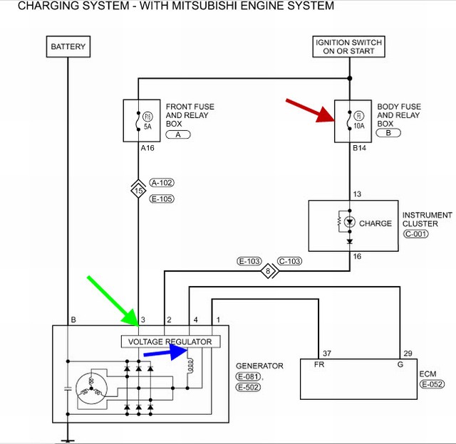

Вот два моих поста с рос форума:
1.
elect01 написав:
Странно, что в почти современной машине не реализована на 100% возможность контроля такого важного агрегата как генератор. Ведь падения напряжения на 0 не такой уж и редкий случай, и что инженерные гении не нашли способа его контролировать?
А. Скажу больше – в любой продуманной системе должна быть предусмотрена не только хорошая диагностика, но и автоматический переход в аварийный режим (когда это возможно, разумеется). Реализовать это в данном случае можно было бы включением в цепь обмотки возбуждения постоянного резистора (соотв. мощности). А регулятор напряжения (РН) в процессе работы его бы шунтировал. Тогда, при отказе РН все равно была бы зарядка, но не столь значительным током. Ну, и соотв. диагностика. Ведь БК считывает напряжение бортсети, значит такая информация у ЭБУ имеется, а добавить несколько строк кода в его алгоритм не такой уж и подвиг… По-видимому, изначально японские конструкторы ориентировались на японское же качество комплектующих, а затем китайские «рационализаторы» просто стали устанавливать более дешевые элементы, не позаботившись даже о диагностике…
Б. Но проблема не нова. Когда-то на ВАЗ 2101 у меня в дальней дороге отказало реле регулятор. Помощи ждать было неоткуда … темнело… Вспомнил теорию … вынул из правой фары лампочку, снял разъемы с РН и одел их на нее. В итоге - не только добрался до цели, но и проездил еще, пока не достал новое реле!
На ВАЗ 2105 уже стоял Гена с интегрированным РН. Пришлось снять РН и поменять щетки от классики + поставить внешний РН. Так и проездил 25 лет.
В. А ведь нечто подобное можно сделать и на Тигго. Роль РН на всех машинах одинакова – это переменное сопротивление в цепи обмотки возбуждения. Времени свободного очень мало, пока успел только найти из разных мануалов схемы включения генератора. Они похожи на Митсу и Актеко. При этом производитель пишет: «The generator is belt-driven by the engine. It is serviced only as a complete assembly. If the generator fails for any reason, the entire assembly must be replaced.=
Гена неремонтопригодный и меняется только в сборе! »
Но мне представляется, что роль РН по-прежнему состоит в создании переменного сопротивления между точками, указанными зеленой и синей стрелками на схеме для Митсу. В аварийном режиме можно включить и подходящее постоянное сопротивление, но такое, чтобы не было повышенного напряжения (лампочку)! Отсюда вопрос – как добраться к этим точкам? И можно ли это сделать сверху, из моторного отсека?
Точнее – как добраться к точке, отмеченной синей стрелкой? По идее – это провод или шина с выхода РН на щетки.
Понимаю, что у сервисменов свои задачи – им нужно вернуть систему в стоковое состояние и получить «пр. вознагр.». А потерянное клиентом время и деньги – не их проблема, ведь генератор не они делали - китайцы.
Но все же… Мих! У вас же там делают генераторы, или может, есть старый, посмотри – есть ли доступ к выходу РН или ко входу щеток.
Тогда можно будет попробовать и внешний РН, например жигулевский поставить. Правда, схему придется немного переделать, но сейчас уже некогда все объяснять. Если есть заинтересованные – давайте вместе подумаем.
2. Перечитал много разных сайтов и форумов по генераторам (в основном для Митсу) … оч. много полезной и интересной информации, по ремонту в том числе … систематизирую и размещу в ВИКИ. Но главное, что, похоже, проблему отказавшего РН в дороге подручными средствами на современных генераторах не решить… к сожалению! Такие сейчас генераторы. Единственное, что можно, если жизненно важна надежность авто в дальней дороге, так это заранее купить недорого генератор с разборки или отреставрированный и в дальнюю дорогу брать его с собой. (Поменять его смогут на любой СТО или, в крайнем случае, это можно сделать самому на эстакаде или яме. Это все равно будет дешевле, чем: искать запасной АКБ ... ждать запчастей, платить за срочный ремонт, установку…Итого = N+1 тыс. руб.) Затем можно будет не спеша отремонтировать свой генератор (при желании «подготовив» его к замене РН) в специализированной мастерской и вернуть его на место… а запасной продать (в ту же спец. мастерскую).
Понимаю, что в небольших городах трудно будет найти отреставрированный генератор, поэтому, чтобы не быть голословным, нашел несколько сайтов фирм, специализирующихся на таких услугах. (Поиск в инете выдает гораздо больше сайтов, так что при необходимости можно попробовать)
АВТО-СТАРТЕР-ГЕНЕРАТОР: … предлагаем услуги по ремонту стартеров и генераторов от производителей … на любые авто. У нас большой ассортимент комплектующих и агрегатов, как новых так и ВОССТАНОВЛЕННЫХ. …В случае полного выхода из строя Вашего стартера или генератора, мы предложим на замену новый или восстановленный агрегат.
У НАС ВЫ МОЖЕТЕ ЗАКАЗАТЬ ТОВАР И ЕГО ДОСТАВКУ!
HTTP://WWW.AVTO-STARTER-GENERATOR.RU/
Компания «Стартерок» http://starterok.prom.ua/
И в заключение, обратил внимание, что есть машины, у которых генераторы прошли 150 и более тыс. км. без «сюрпризов». А у других и 50 тыс. не «протянули». Ответ известен, но наверное, полезно его напомнить. Генератор гораздо больше многих других узлов боится воды, соли и грязи! Особенно в «комплекте» с неполадками электрооборудования. Например, грязь, однажды попавшая на коллектор, никуда не исчезает, она втирается в щетки и они начинают «протачивать» коллектор. В даже немного изношенных подшипниках вода вымывает смазку а грязь тут же начинает «обрабатывать» поверхности …Итог понятен.
Так, что, прежде чем «из интересу» форсировать лужи или бездорожье – подумайте, а нужны ли вам вскоре проблемы с генератором?! Если же в силу необходимости приходится эксплуатировать авто в тяжелых условиях, то, наверное следует либо периодически делать профилактическое обслуживание генератору, либо иметь запасной. В конце концов, Тигго – не профессиональный внедорожник и это нужно учитывать!
В ОБЩЕМ, КО ВСЕМ ВОПРОС: МОЖЕТ ВСЕ-ТАКИ МОЖНО КАК-ТО ДОБРАТЬСЯ ДО ШИНЫ СОЕДИНЕНИЯ ВЫХОДА РН И ЩЕТКИ?

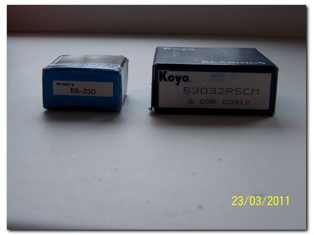

Повідомлення Re: вопрос по генератору
вот номера подшипников для генератора на двигатель 2.0. задний b8-23d и передний 6303

Dmitry.O. написав:
2. Перечитал много разных сайтов и форумов по генераторам (в основном для Митсу) … оч. много полезной и интересной информации....
Дмитрий, схема которую Вы дали для Митсу какая - то странная.... На ней все обмотки генератора замкнуты между собой! :-D
