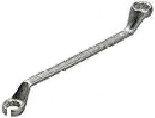

Вот такой, на 22, с прорезью в головке. Если нет прорези -тоненькой болгарочкой сделать прорезь. Естественно с малой подачей и с перерывами, чтобы не "отпустить". На ДК четыре проводка диаметром 2,5 мм каждый.

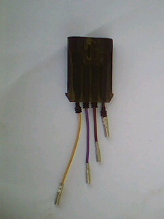

Повідомлення Датчик кислорода - Лямбда-зонд (Ошибка 136)

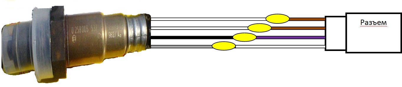

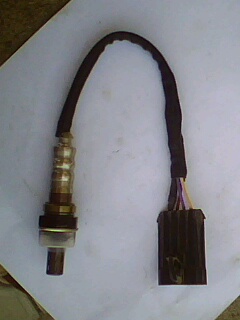

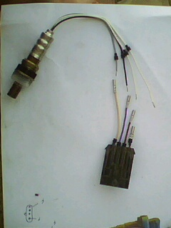

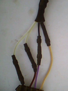

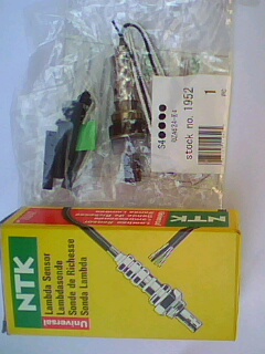

Так вот проведя сегодня диагностику поставили диагноз: умер первый лямбда зонд, а точнее контур прогрева. Спросив сколько стоит оригинал (1060 гривен и как всегда нет и надо ждать не известно сколько) выдвинулись на авторынок в поисках японской или корейской "подделки". Видов и разновидностей данного девайса море (имеется в виду универсал). Цены разные от 50 до 110 мертвых американских президентов. Все бы оно хорошо, но как всегда одно "но". Где маленькая цена нет инструкции совместимости проводов (хотя как оказалось нет ничего сложного) и мозгов, а где есть инструкция не меньше 85 $, все что выше это желание продавцов заработать, как пояснил один из реализаторов.
Итак:
1. Был взят девайс от мицыка (фото 1)
2. Согласно инструкции подготовлены провода отрезанные от родного л/зонда и закреплены на них соединители. (фото 2)
3. Подготовлены провода купленного л/зонда (фото 3)
4. Вот что получилось (фото 4,5)
Все это чудо поставлено на место - пуск и .... чек не горит, мотор работает как часы.
Эта операция от начала до конца заняла 20 минут делали дома сами.
