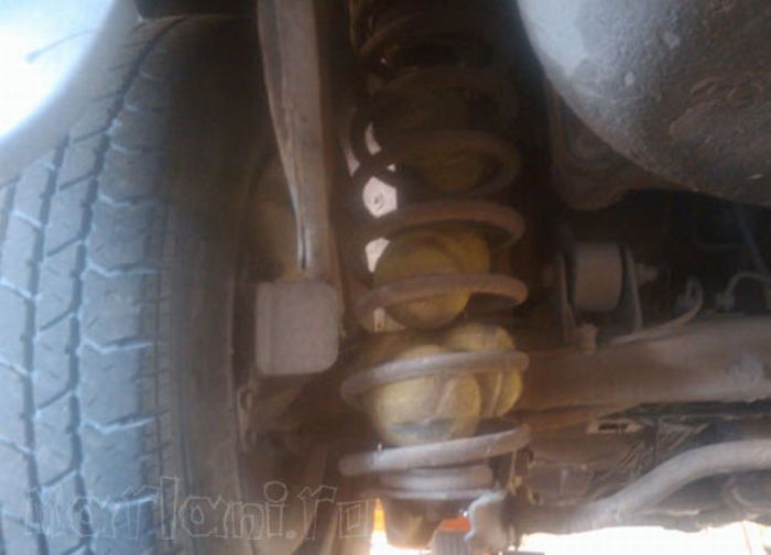

Ребята.Вы только не обижайтесь.Это юмор.Показываю реальную пневмоподвеску :)
П'ят липня 13, 2012 20:38
Повідомлень: 418
Звідки: Шепетовка
Автомобиль: Tiggo 2.4 4x4
Повідомлення Re: Пневмоподвеска
Так это классика!!! ;) кулькова пневмопідвіска !
Всё гениальное - просто :idea:
П'ят липня 13, 2012 21:14 ICQ
