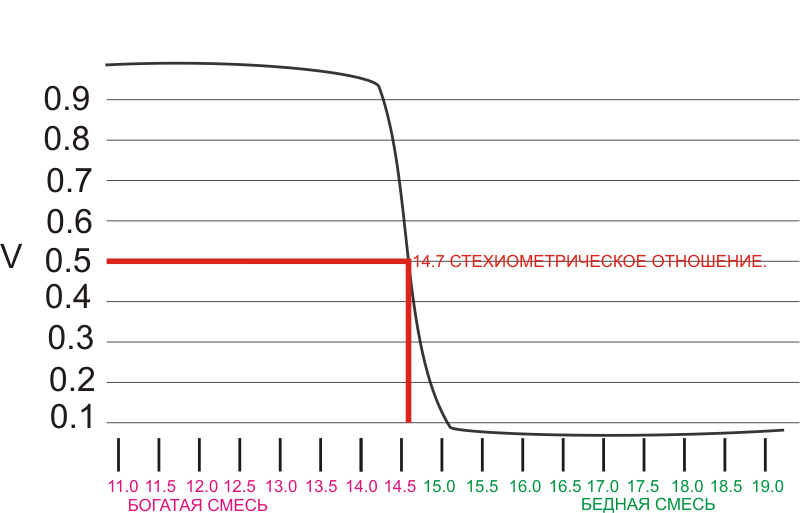

Повідомлення Re: Высокий расход топлива.
Sergeich_85 написав:
....и напряжение на первой лямде 0000.
Вот характеристика показаний нашей лямды:
