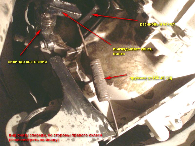

Облазив по всем узлам, понял что скрепит вот в этом месте (фото).
Но как туда добраться ... :o

hard написав:
Вчера разобрался с этой траблой.
Знач по-порядку.
Первое решение смешное:

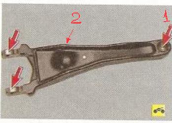

С помощью друга вычислил, что звук исходит от этой самой черной вилки. Сняли пыльник, который закрывает вход в картер сцепления. Он, кстати, оказался с дыркой (заменю чуть позже).
Лирическое отступление. На рынке купил книгу по ремонту Тигги. Книга ЗАЗовская. По размерам и толщине примерно как книга от "Третьего Рима". Но говно редкостное!!!! Пытались там найти устройство картера сцепления... Хрен там. Нету там такого. :( Да и вообще книга ужастная!
Пытались запихивать смазку внутрь пальцами, нащупывая при этом места возможного трения. Часа 2 мудохались, в итоге ничего не помогло. Но обнаружили то, что если эту вилку при нажатии на педаль сцепления тянуть вниз - скрип пропадает. В итоге друг пошел в сарай и притащил оттуда пружину подножки от ИЖ-49, которую с небольшой натяжкой прицепили одним концом к вилке, а вторым куда-то за низ картера. Встала идеально. И все звуки моментом прошли :-D
Второе решение, правильное:

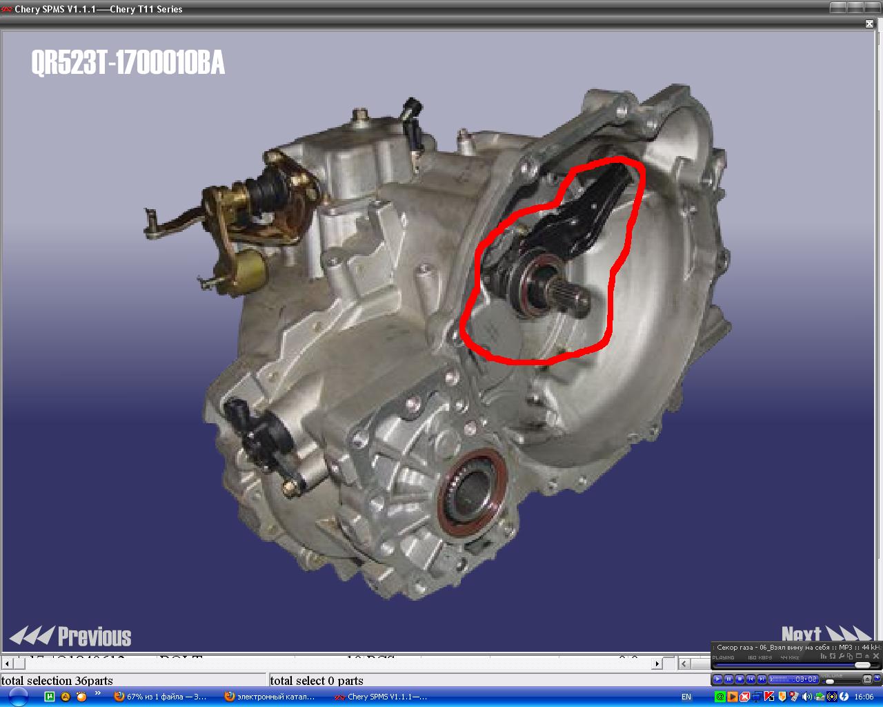

На второй день покумекав, что пружина от ИЖа конечно прикол, но не совсем правильно, полистав электронную версию книги от "Третьего Рима" и найдя там полностью описание и фотки внутренностей картера, поняли, что выход есть.
Отрутили 2 болта крепления цилиндра сцепления, аккуратно отодвинули его, буквально на 1 см., от этой вилки. В результате появился доступ к шарнирному соединению (на фотке стрелка с №1, углубление в начале черной вилки, куда давит шток цилиндра сцепления). Затолкали туда литол.
Сняли резиновый чехол со входа в картер, отодвинули вилку в другую сторону, залезли пальцами в середину, нащупали место, на которое опирается вилка (стрелка №2 на фотке) и его тоже намазали.
Кстати, в книге рекомендована для этих целей тугоплавкая смазка.
Собрали всё это в обратной последовательности. И...вуаля! Скрипа нет!
Времени на вторую операцию потрачено где-то с полчаса.
Вывод, какой сделали мы:
1. Поставить всё-таки защиту двигателя, т.к. вода, заливающая двигатель, жизни ему не добавляет.
2. Без последней операции, со снятием цилиндра, ничего не получится, т.к. шток цилиндра глубоко заходит в углубление вилки.
3. Пружина от ИЖ-49 рулит!!! :-D
Надеюсь более-менее понятно изложил.
Да, и ещё. В идеале нужно бы смазать ещё и 2 уха, которые крепят вилку к подшипнику, но пальцами туда не достать...
Добавил фотку с пружиной.
