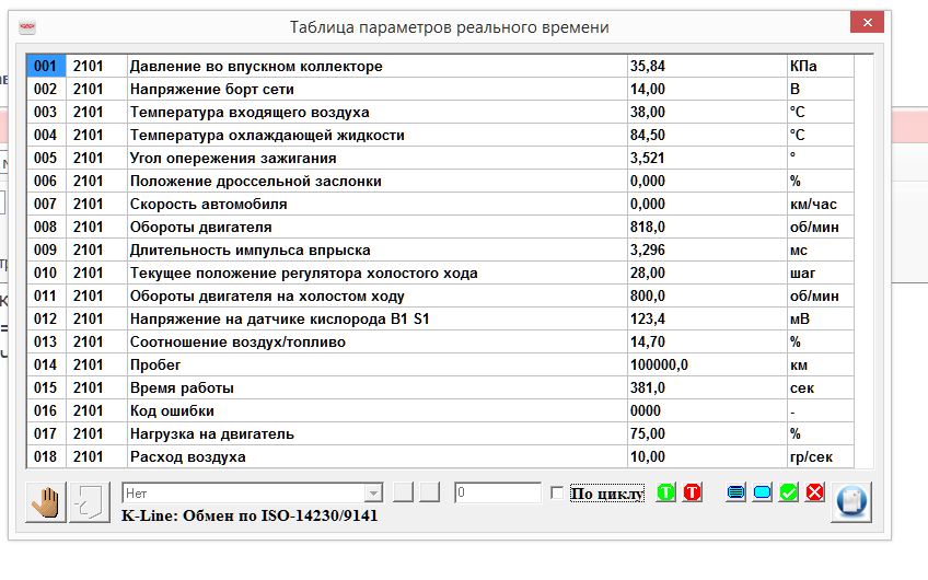

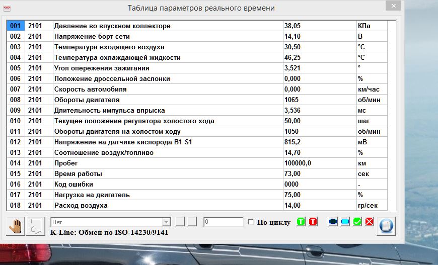

это на так сказать холодную скрин
а это на горчую
Вів травня 09, 2017 20:53

На втором скрине все красиво окромя двух последних параметров , но это , похоже , фантазии протокола обмена ибо расходомера воздуха на 4g63 нема.По проблеме ,вероятно подклинивает РХХ , брызните в него любой неагрессивной текучей смазкой (без фанатизма) и пробуйте.

Кстати нагрузку на двигатель, если смотреть этот параметр, но в ПО для ГБО , диджитронике есть такая графа, там 2%, давление,разряжение, во впуске совпадает и там и там, в ПО смысле. а вот расход воздуха он может писать косвенно, от разряжения считая... ну то такое,

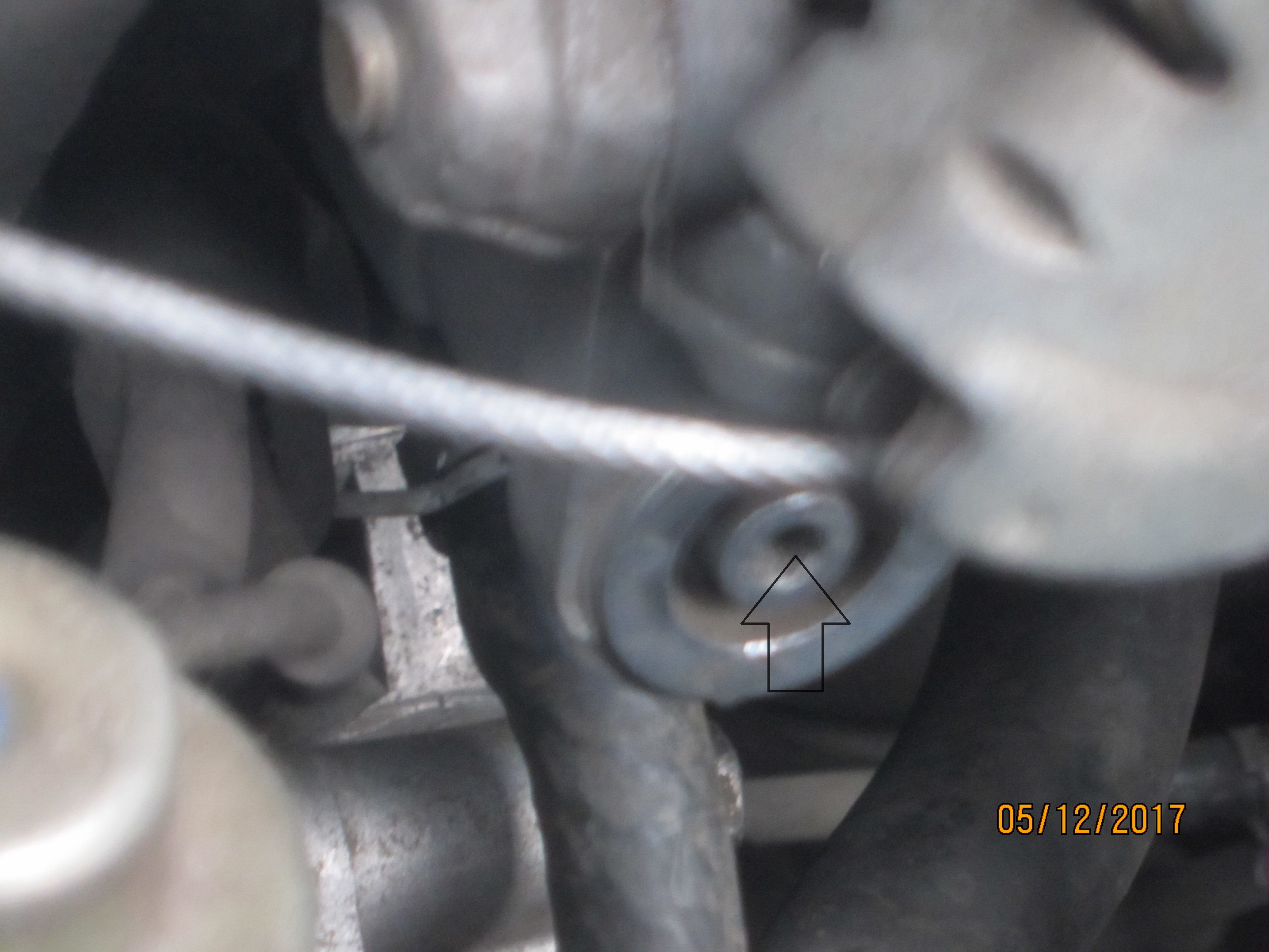

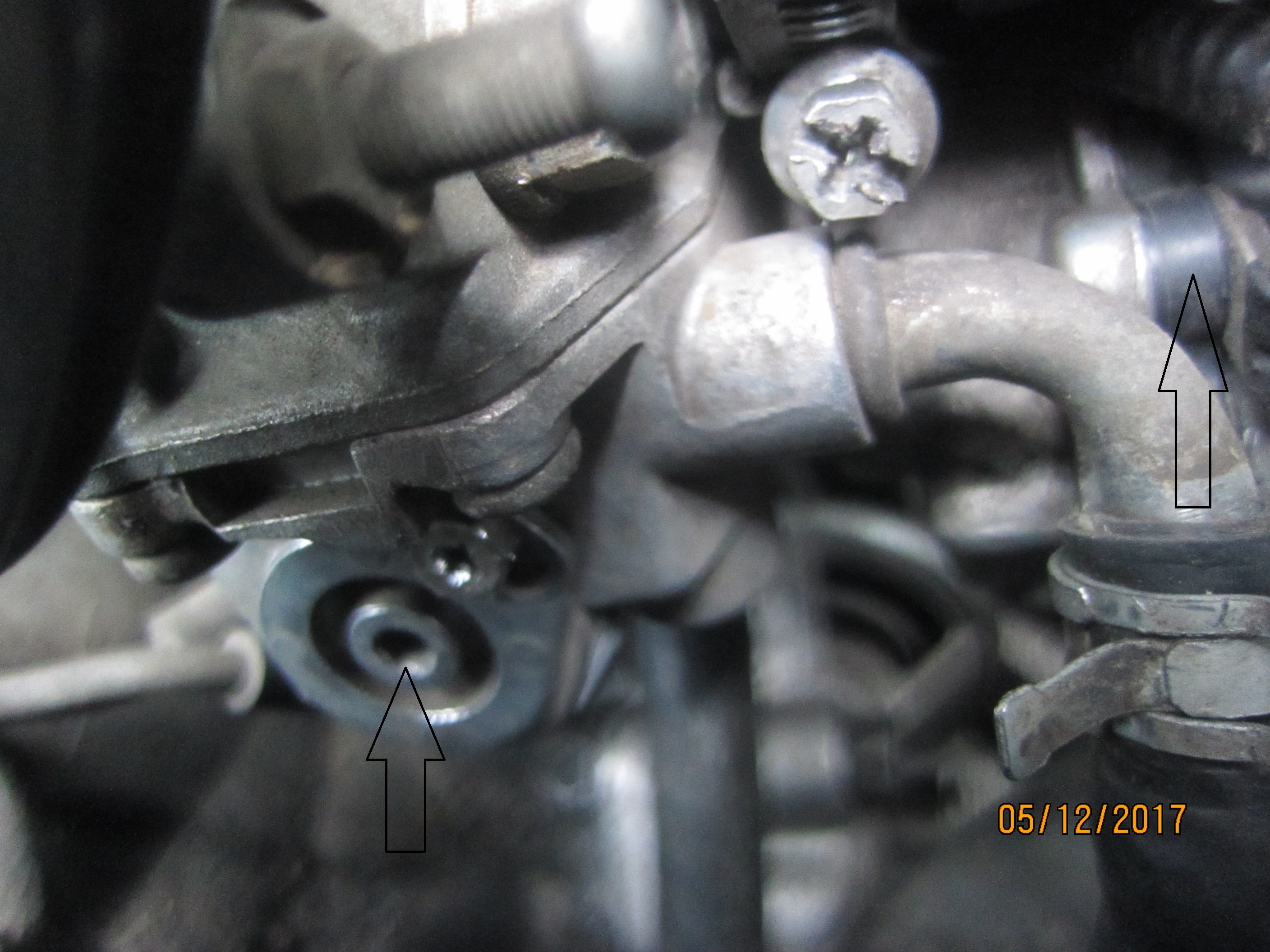

[quote="Rasel"]Посоветуйте,что можно ещё сделать.Дроссельную заслонку снимал и мыл,датчики температуры менял три раза.Есть у знакомого такой же тигго и я его уговорил менять все датчики с его машины на мою.Ничего не изменилось.Всё также плавают обороты пока не прогреется двигатель,потом работает как ничего и небыло.Ничего не меняется после рпогрева,я имею ввиду расход,динамика,устойчивость работы двигателя.Может у кого есть свои соображения?И ещё, если кто знает,что это за устройство и для чего тоно.Находится под дроссельной заслонкой под газовым тросиком,на фото отмечено левой стрелкой ибо правая стрелка показывает где находится датчик холостого хода.Его можно вращать вокруг оси на 10 мм.Ездил я на диагностику,всё кругом в норме и всё работаетв допустимых пределах,а вот на вопрос,что это?и для чего__разводят руками.Звонил на сервис официалов Митсубиши на Украине.Механик меня внимательно выслушал и сказал,что может быть только две причины.Первая причина,это недостаточное количество антифриза в двигателе,а вторая,что гдето идёт подсос воздуха.

И механик скорее всего прав...

Согласен и я с ним,только вот ума не приложу где искать этот подсос.Пересупонил всё по форсункам как газовых так и бензиновых.Рампу снимал,резинки на МАП поменял и даже на редуктор которая идёт,тоже.Даже заглушил прокладку на ЕГР.Всё больше склоняюсь к совету по подборке датчика температуры по совету Максимки,так как пишут ,что они очень уязвимы на двигателях с коробкой автомат.
