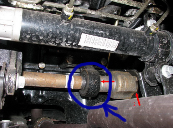

nikitos написав:
если не ошиюаюсь, vitalik описал люфт который присутствует с правой стороны подвесного. на фото стрелка 1.
в моем случае, Tiggo 2.0 люфт действительно есть и не маленький только чуть дальше . на фото стрелка 2
У меня этот подшипник просто грохочет :eek:
(это если слушать таким щупом специальным, для прослушивания)
услышали, когда искали причину странного рычащего (труще-скребущего) звука,
появляющегося при трогании задним ходом под нагрузкой.
При этом правый шрус и коробка звучат вполне в пределах нормы.
Вот только кто ее знает, эту норму для наших тигрят? :(
Ни у кого больше не было такого звука?
А люфт есь, наверно, у всех. По крайне мере, проверяли на другой Тигге,
которая не рычит, - люфт такой же, как и у меня.
Суб січня 24, 2009 21:30

Повідомлення Re: Стук передней подвески
Vlad4567 написав:
Люфт есть, звука нет
