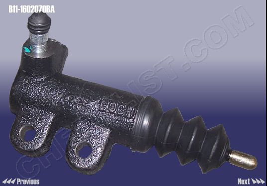

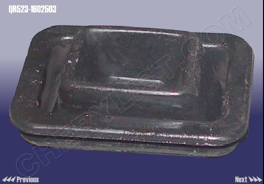

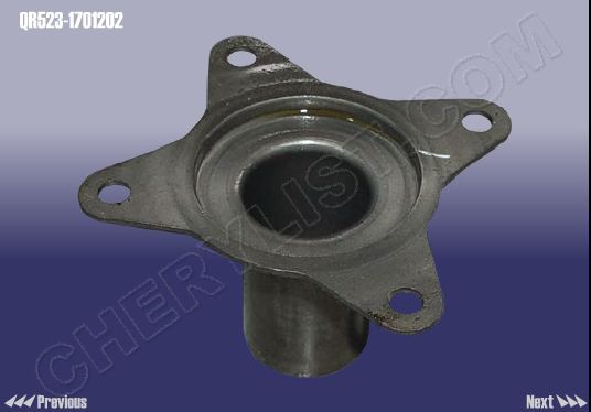

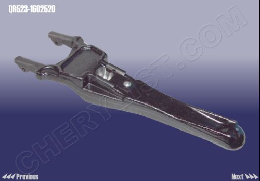

Итак не правильно вы меня поняли, смазывать нужно не вилку. В коробке передач, есть вот такая трубка как на фото 1, по которой ходит выжимной подшипник. Если при нажатии на педаль сцепления под капотом с коробки передач доносится скрип, тогда нужно:
1) убираем все по максимум, что бы облегчить доступ к коробке передач (аккумулятор и т.д.);
2) снимаем цилиндр сцепления (фото 2);
3) вытягиваем с коробки резинку (фото 3), которая надета на вилку сцепления (фото 4);
4) берем маленькую лампочку с цоколем (такая как у нас в заднем габарите) подключаем к аккумулятору и на толстой медной проволоке засовываем в коробку через отверстие, откуда вытащили резинку (фото 3);
5) берем зеркало, опускаем к этой дырке под 45 градусов, что бы сверху было видно, что происходит в коробке;
6) берем еще одну толстую проволоку, мокаем ее в смазку, вспоминаем весь словарный запас матерных слов и смотря в зеркало сунем эту проволоку со смазкой к трубке (фото 1) и пытаемся оставить смазку на этой трубке (нужно оставить смазку, как можно в больших местах на трубке (снизу, сверху обязательно, спереди и по возможности сзади), так как выжимной подшипник не вращается на этой трубке, а только ходит туда сюда и потом вилкой двигаем выжимной туда сюда, что бы размазать эту смазку. Смазывать нужно трубку между выжимным и коробкой, что бы случайно не смазать диск сцепления и корзину. :)

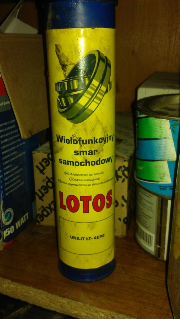

Какой смазкой мазать?
Нед жовтня 13, 2013 8:54 WWW
Повідомлень: 230
Повідомлення Re: Замена сцепления
Я вот такой смазывал, она от -30 до +140, но может есть какая то специальная и по лучше.
