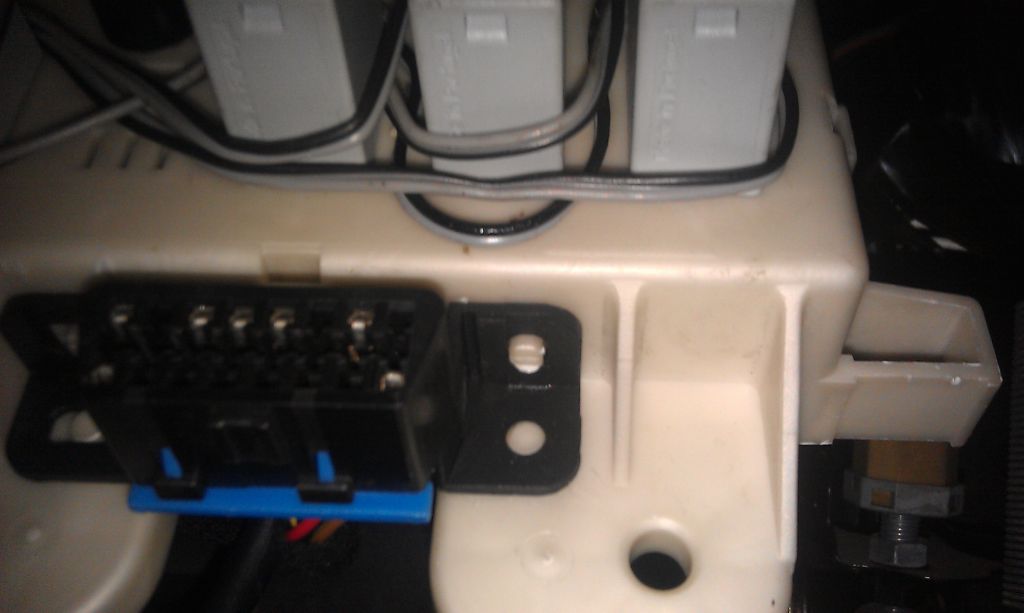

Повідомлення Re: Бортовой компьютер (БК) для Chery Tiggo 2,4 АКПП 2008 г
прикупил себе данный девайс, у меня 2,4 АТ
наскоро из проволочек прилепил перемычки 1-4 и 3-7
подомкнул БК, настроил по мануалу Славутича - и ... ни фига не работает
буду утром делать нормальные перемычки
к стати фото самого разъема на машине прилепил - Славутич может у тебя не так стоят контакты?
ура... все заработало :buba:
