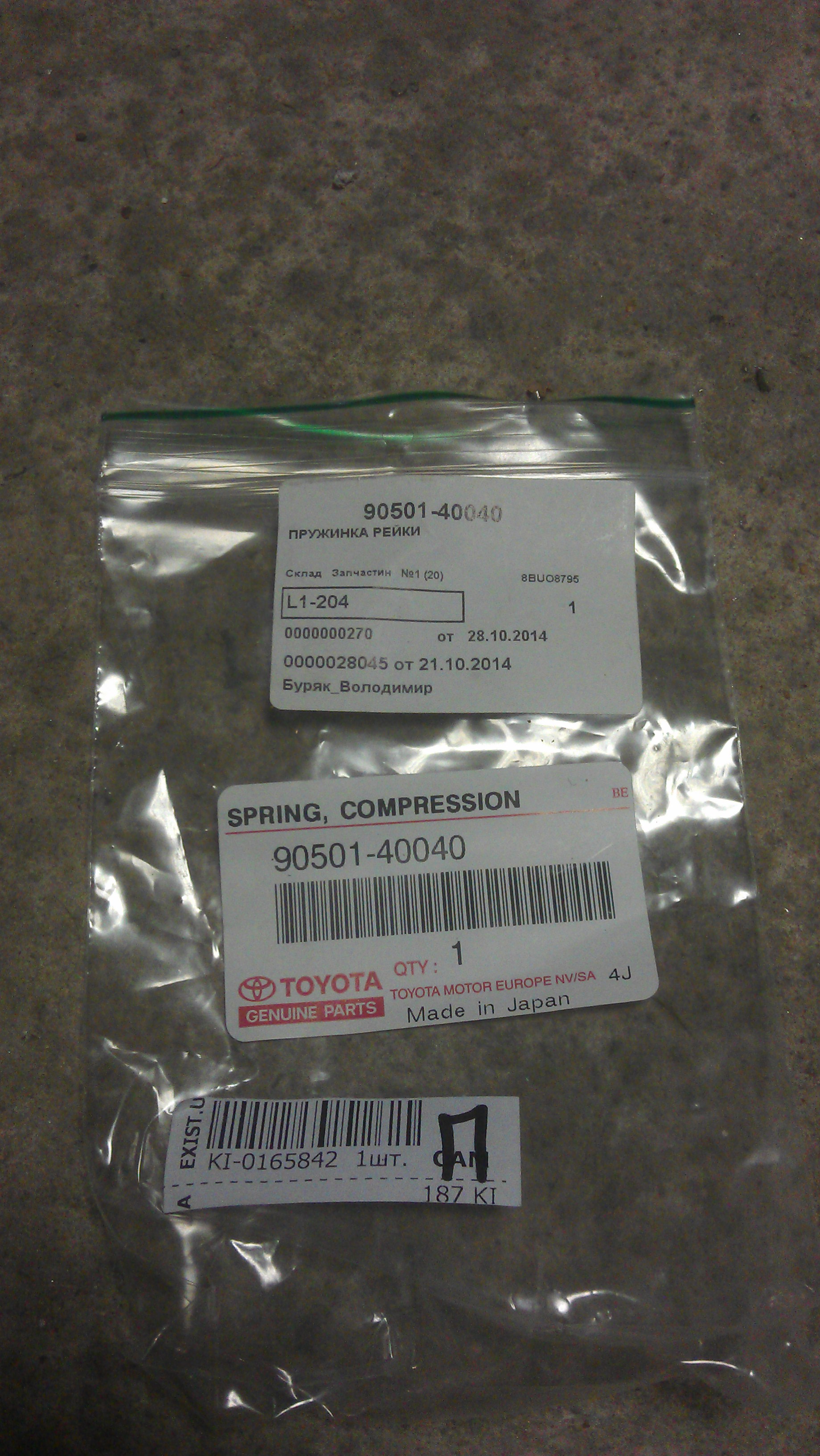

Кому интересно будет ставил такую вот пружину в рейку вместо родной.
А где брал пружину и по чем?
Чет лютого 13, 2014 23:30
Повідомлень: 425
Повідомлення Re: Рулевая рейка и наконечники тяг.
Пружина Toyota 90501-40040. В экзисте около 40 грн, срок поставки 17-21 день.

IgorG написав:

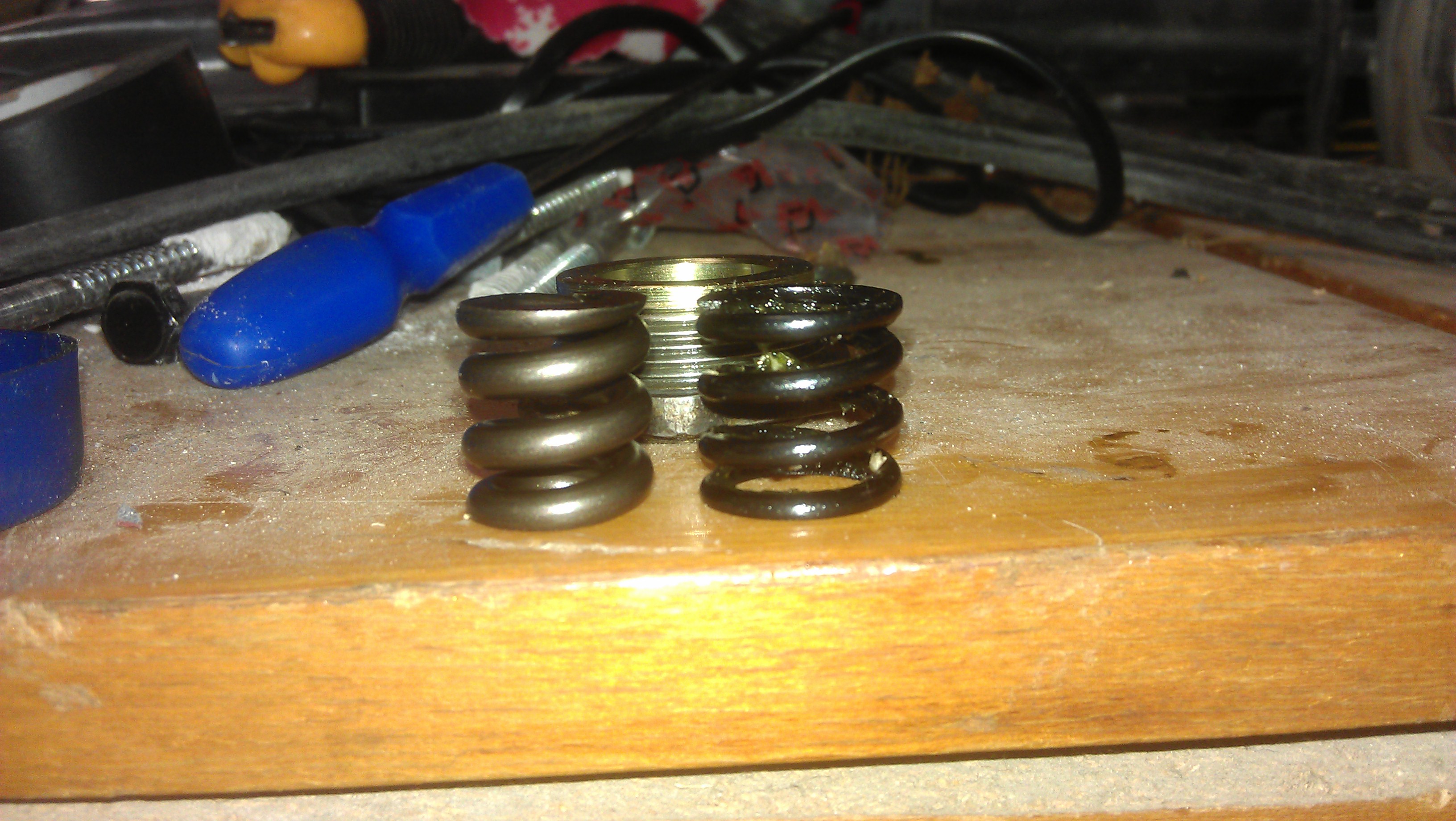

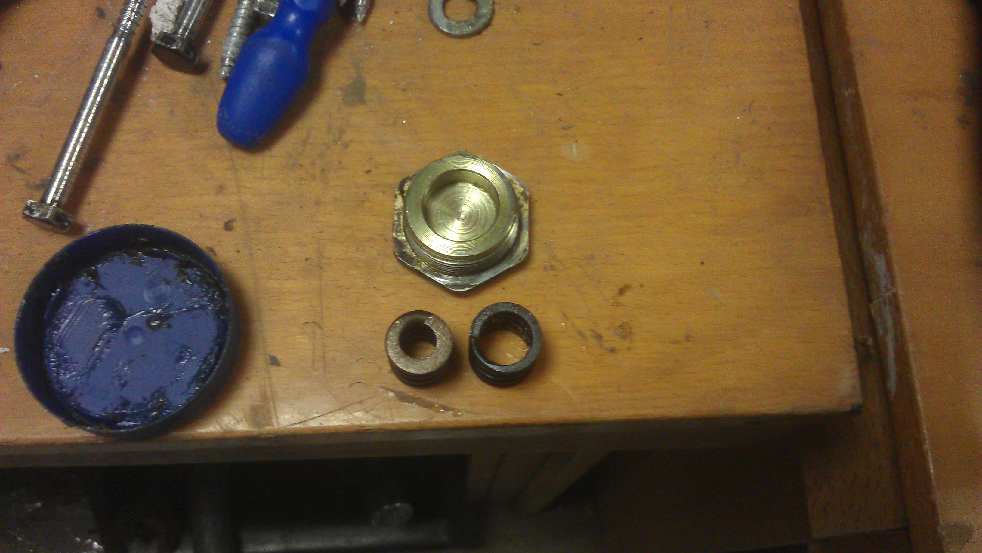

Постепенно разболталась рулевая рейка и в конце концов начала просто грохотать, вылечил путем замены пружины на тойотовскую, описанную ранее.
После замены грохот пропал полностью и если при старой пружине регулировочный болт зажимается практически до конца, то при этой пружине, примерно наполовину.
По высоте пружины одинаковые, по диаметру тойотовская на 2 мм меньше оригинала.
