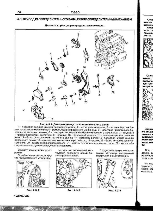

если двигатель 2.0 то в ГРМ:
1 - натяжной ролик балансировочного механизма
2 - натяжной ролик
3 - ролик
image002.jpg [ 94.24 КБ | Просмотров: 5752 ]

bobi.77 прав, менять рекомендуется только эти ролики, выше в теме указаны их парт-номера. Но есть еще ролики натяжки ремня ГУР, который менять нет необходимости.
Все ремни и ролики менял уже дважды, устанавливал известных производителей(Гейтс,Дейко,Митцутоши, SKF и т.д.) Кстати со стока стояли тоже не китайские ремни и ролики, а тоже именитых производителей - ролики SKF, ремни Гейтс.
