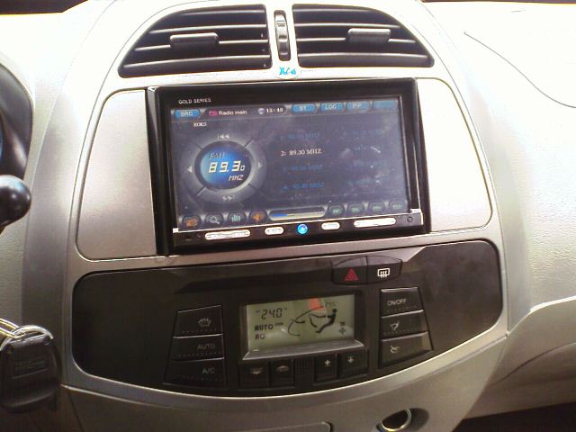

Ну вот стал обладателем климата, установил без проблем, активировал, все работает. ТАСЩУСЬ
Если есть вопросы, обращайтесь. Для Харькова можно посчупать.

Вот еще немного полезной инфы по нашему климату
Если кому интересно, как работает китайский климат, поделюсь своими наблюдениями.
1. При включении зажигания он включает тот режим, который был при выключении.
2. Справой стороны у климат три кнопки, «оттаивание стекла», «авто», «кондиционер».
2.1. Кнопка «авто» переключает режим управления на ручной или автоматический.
- В ручном все понятно, единственно, что хочу отметить, Регулятор температуры устанавливается в значения от 17,0 до 35,5 также есть режимы LO и HI. В ручном режиме установка температуры просто двигает заслонку от холодного до горячего, не зависимо от окружающей температуры. ЦЕНТР после нескольких экспериментов я поймал ровно на 25 градусах. При этом воздух идет именно средний немого теплый.
- В автоматическом режиме климат определяет что нужно делать. Охлаждать или подогревать и устанавливает соответственно заслонку. При подогреве при первом включении вентилятор ставит примерно на 1 и следит как меняется температура, постепенно поднимает обороты. Если температура ПАДАЕТ, климат понимает, что двигатель ещё не прогрет и уменьшает обороты вентилятора, потом опять постепенно поднимает. Когда температура стабильно начинает подниматься, климат поднимает обороты почти до максимума и очень быстро прогревает салон. При разнице в 2-3 градуса до желаемой температуры обороты сбрасываются.
В общем интеллект очень понравился. На прошлой машине А4. такого не было. При включении климат тупо сразу ставил максимальные обороты вентилятора и долго гнал холодный воздух, пока двигатель не прогреется.
2.2. Кнопка «оттаивание» переключает три режима. 1. просто направляет воздух на стекло (оттаивание), 2. включает кондиционер (отпотевание) и 3. возвращается в предыдущий режим.
Отпотевание очень понравилось. Подавался теплый воздух с подмешиванием воздуха от кондиционера, стекло отпотевало практически за несколько секунд. Но не понравилось, что при возврате в «авто» климат ЗАБЫВАЕТ положение заслонки температуры и бывает получается ситуация что после отпотевания холодным воздухом при возврате в «авто» он продолжает дуть холодным. Помогает выйти из такого ступора переключение в ручной режим и обратно.
2. 3. С кнопкой кондиционера все понятно. Климат может охлаждать и просто воздухом с улицы, но летом так уже не получится и тогда можно включить кондиционер. Как он себя будет вести после достижения заданной температуры охлаждения (выключит кондиционер и просто повернет заслонку) не знаю – пока на улице прохладно, проверить не удается.
3 Слевой стороны кнопки «вкл/выкл.», «направление», «рециркуляция»
Зачем нужна «Вкл/выкл.», не совсем понятно, При уменьшении скорости вентилятора до минимума климат и так выключается, наверно унификация для других моделей.
Кнопка «направление» умеет менять направления, вверх, вниз, вперед, одновременно вниз и вперед, одновременно вверх и вниз. Положение вверх и вперед не предусмотрено – связано скорее всего с тем что моторчика привода есть крайние положения, а в фокусе ручка крутится по кругу на 360 градусов, китайцам пришлось пожертвовать одним из положения. Направление «вверх» можно включить и кнопкой «оттаивания», но при этом ещё и будет меняться температура подаваемого воздуха.
С рециркуляцией тоже все понятно, работает так же, как и раньше (слышно как меняется поток воздуха)
4. Управление вентилятором. Теперь у него не четыре положения. Теперь он регулируется плавно от максимума до минимума (градаций скорости - 18).
