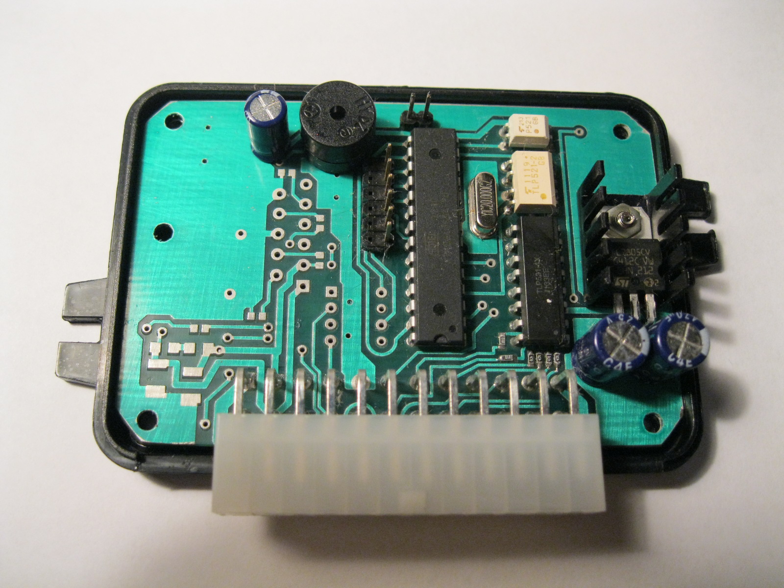

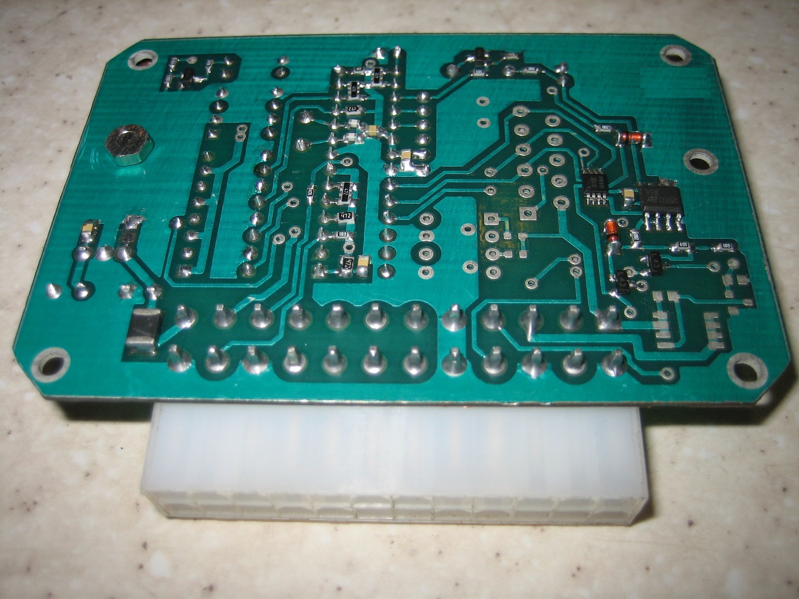

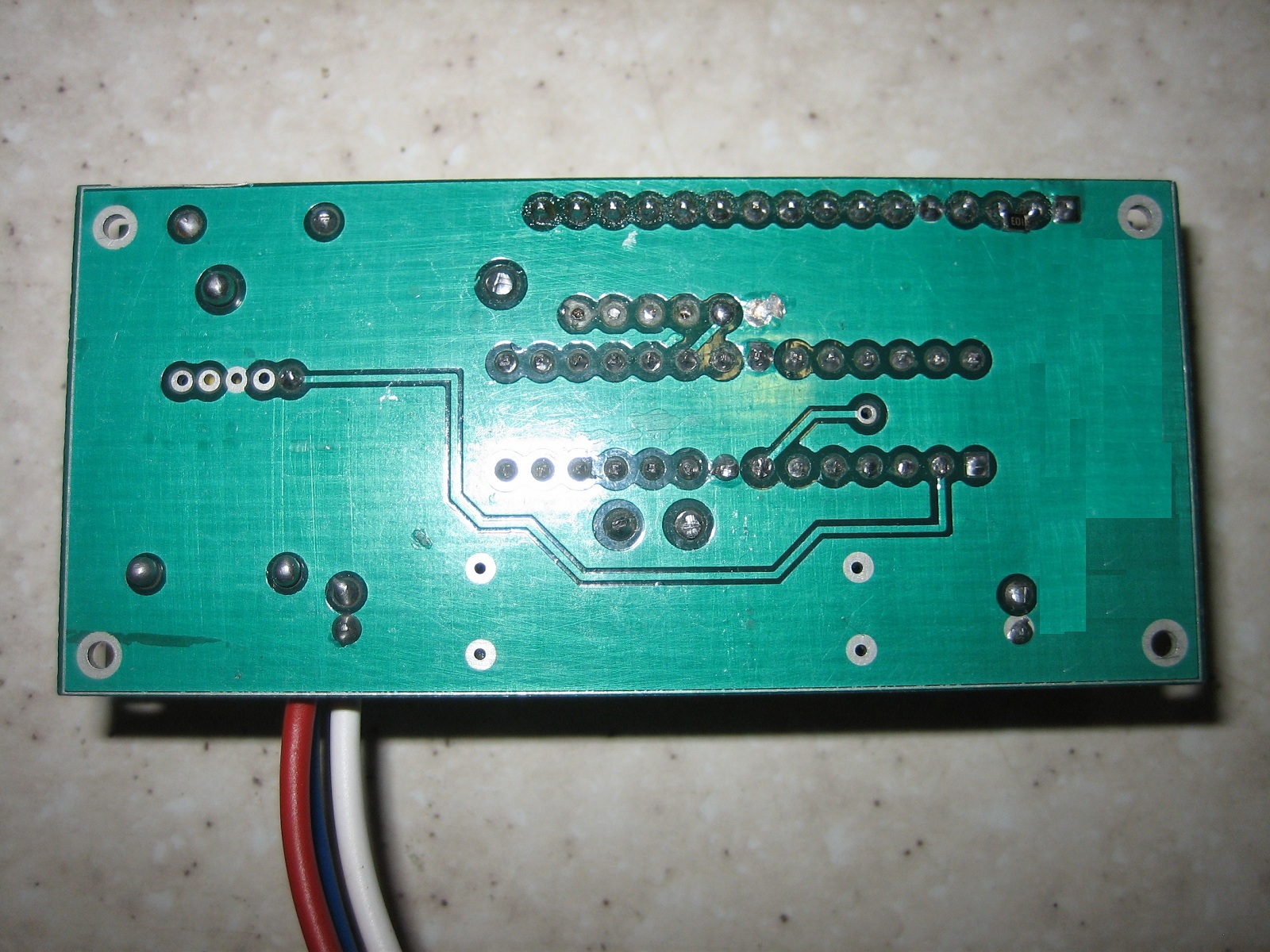

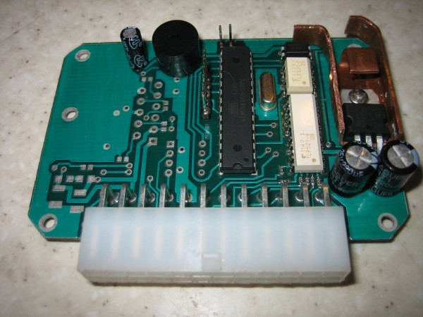

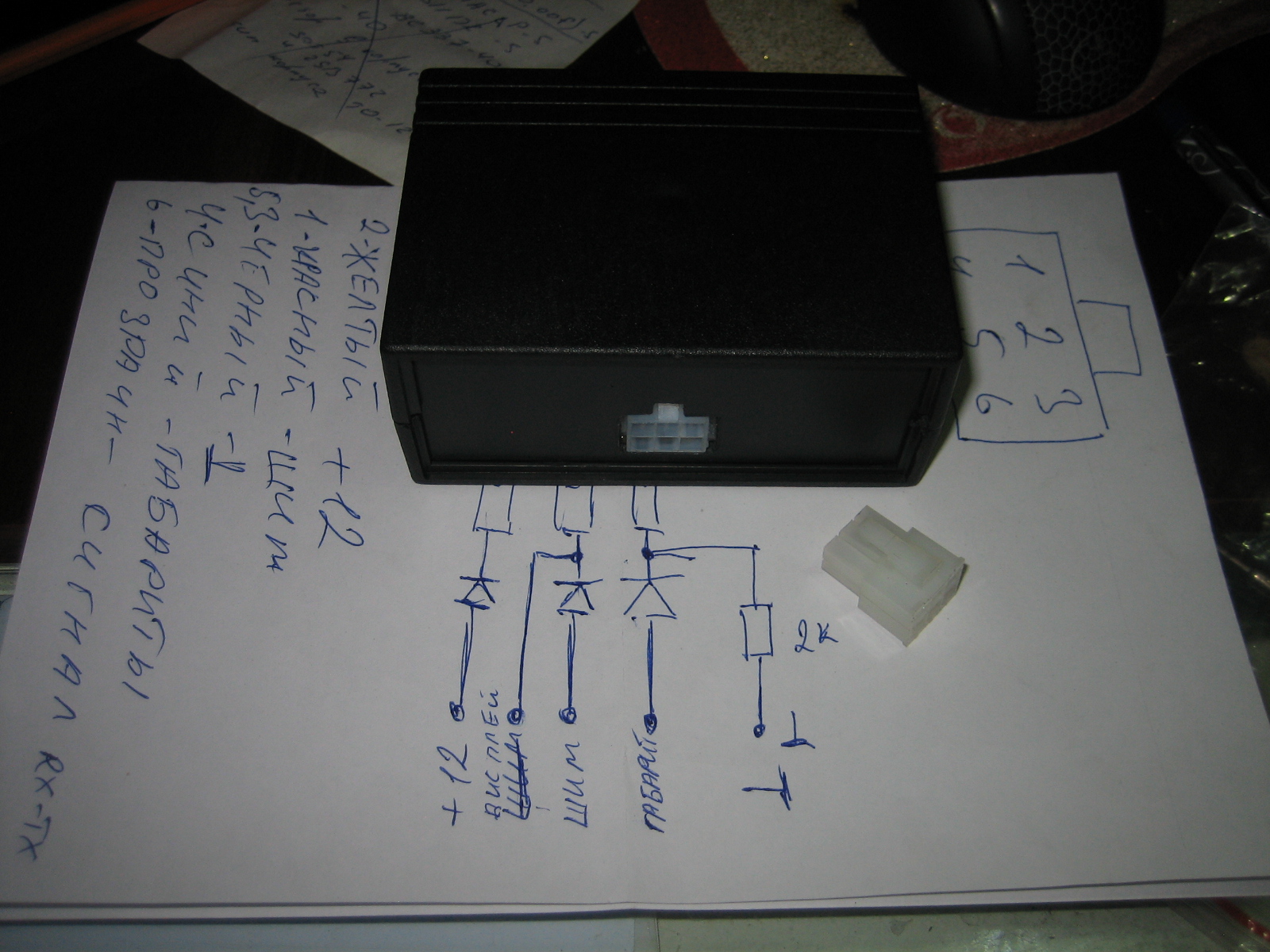

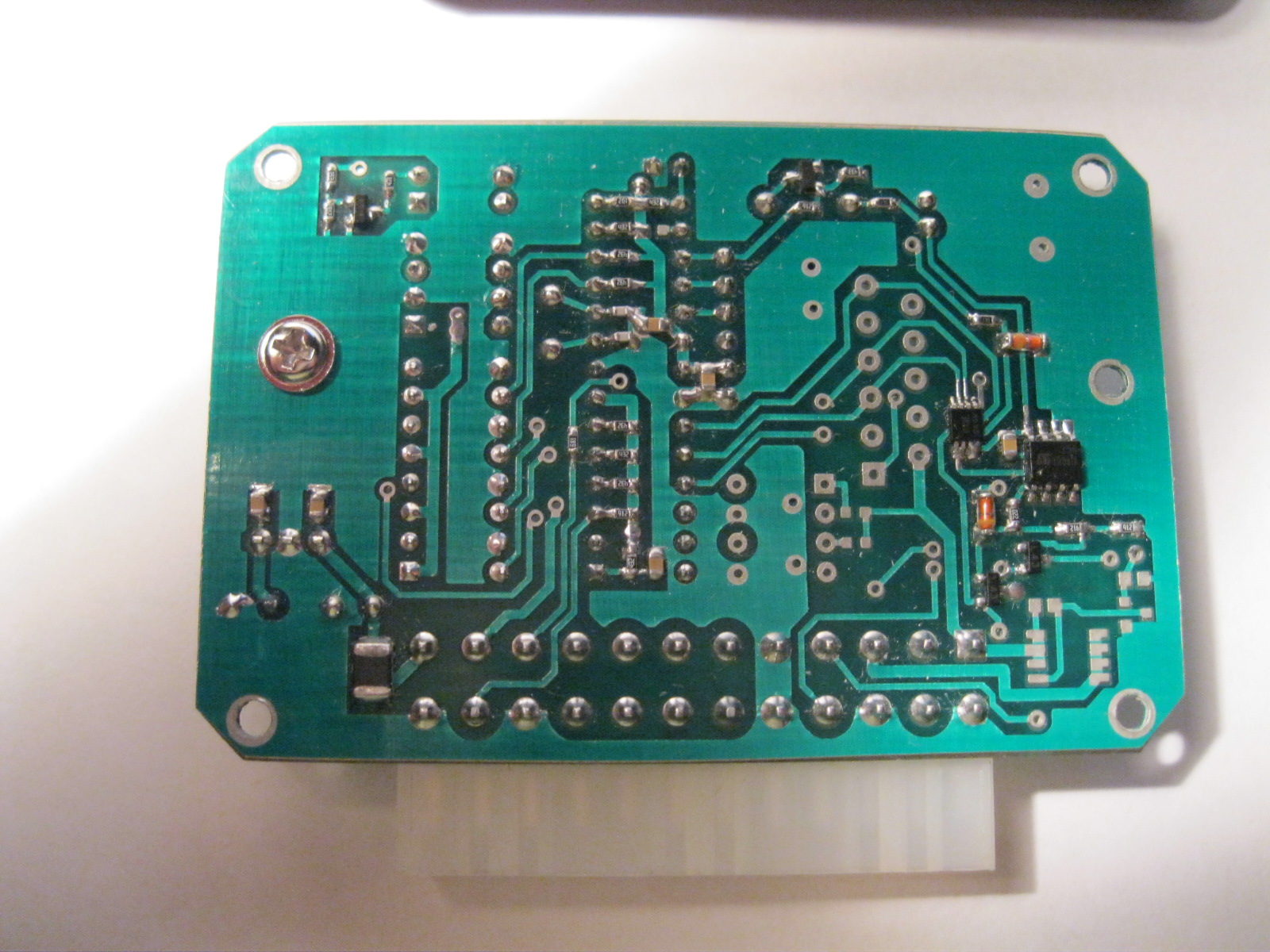

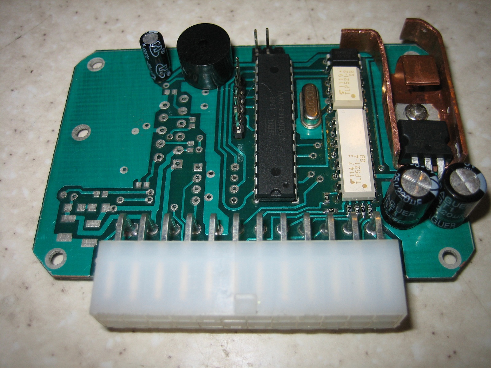

В общем чисто по дружески мне достались по себестоимости 3-и платы разработанные моим другом, выпрашивать сам круиз по себестоимости совесть не позволила, к тому же не без рук и с паяльником дружу!
Накупил радиодеталей, и почти 3 вечера запаивал, 2-е платы круиза и плата ГБО (но о ней будет в соответствующей теме)
Для начала немного фоток самого круиза который своял я-

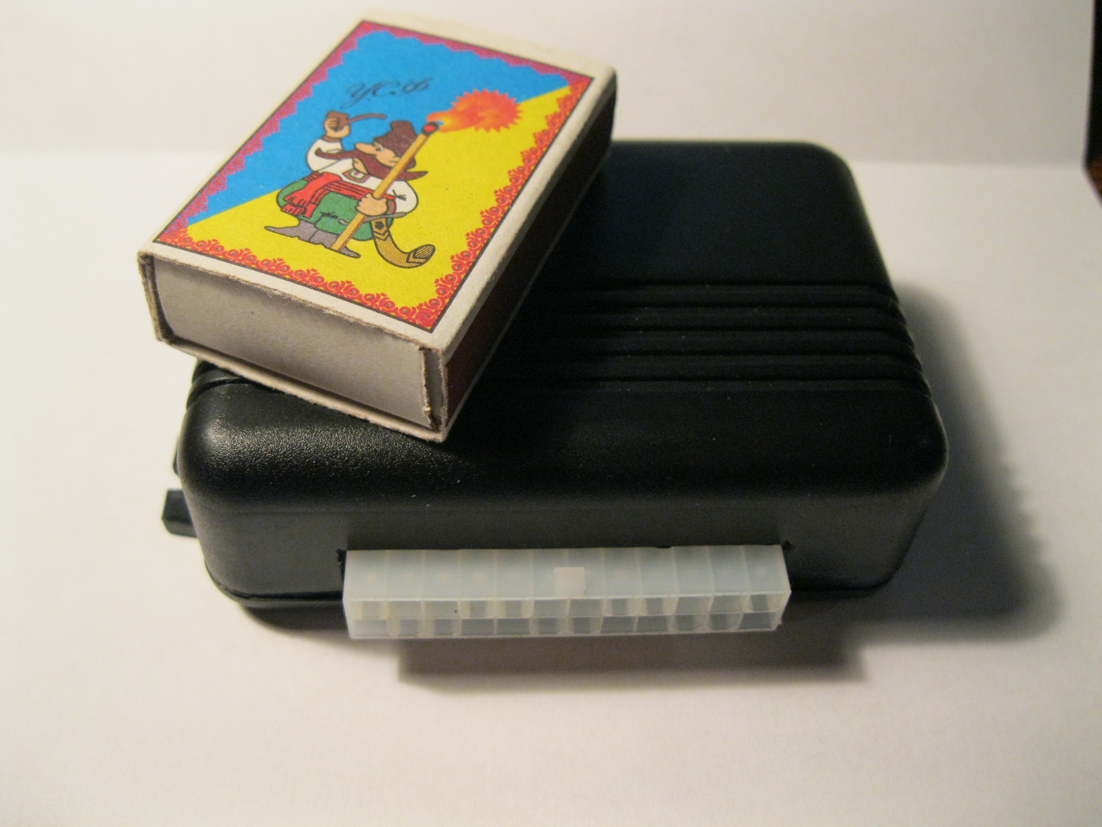

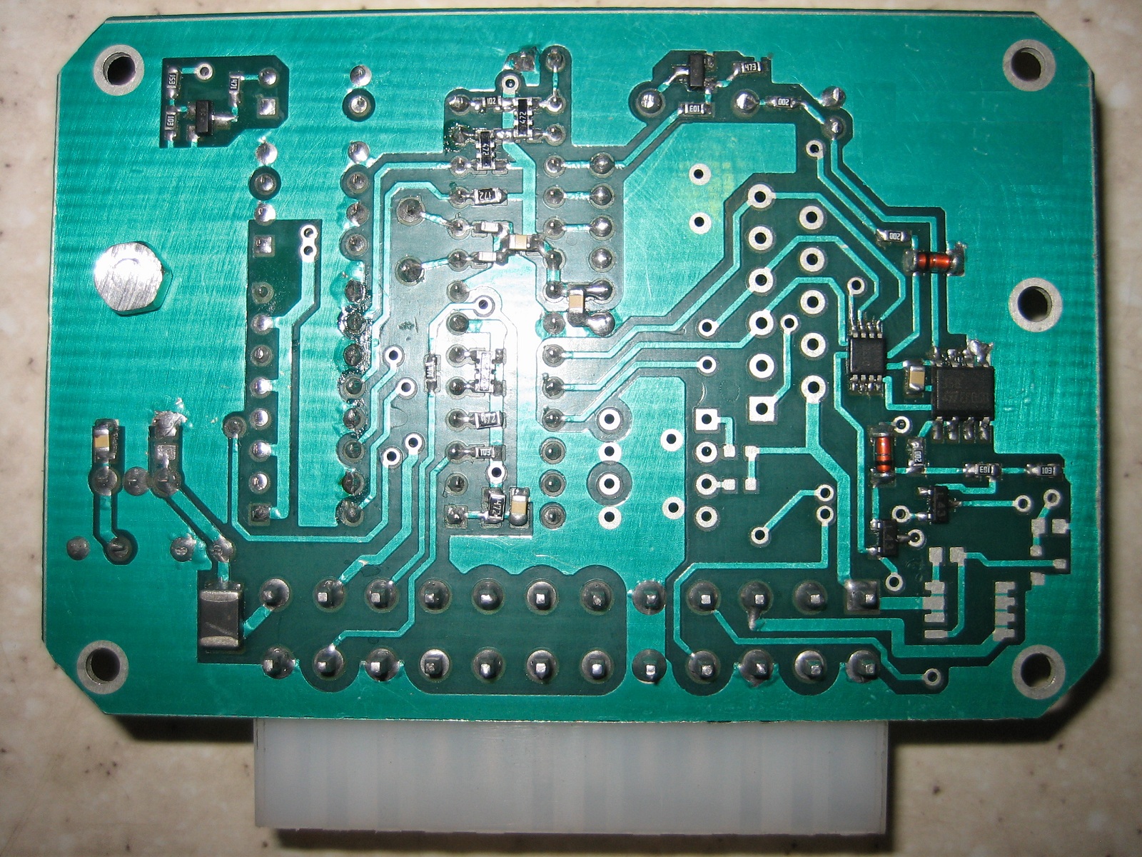

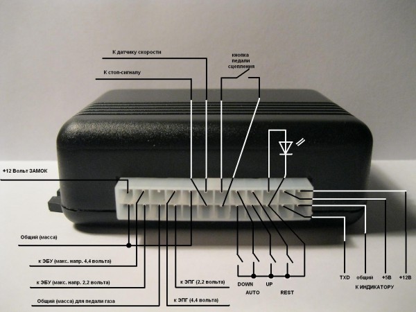

А это фото серийного образца-
Друг залил во все это дело прошивки и слинял в отпуск. И что то мне подсказывает что я не смогу себя заставить установить это до его приезда, и виной всему - знание что он наставил их на разные авто уже более 50шт, и вместе мы это сделаем за считанные минуты (может часы), а я сам буду разбираться, как минимум, пару дней, а мне не горит :) ...
Сказать честно, круиз мне и нафиг не нужен, жена ездит на работу 15км в день чисто по городу, единственное его применение вижу в поездке на море, но любовь ко всяким наворотам не позволила не воспользоватся таким шансом!
Круиз друга, реально не то что не уступает по функцианалу дорогим буржуйским, но и превосходит их, к тому же уже обкатан на многих авто и является законченным девайсом (об функционале и назначении кнопок напишу попозже)! Себе решил ставить сразу с дисплеем который показывает кучу всякой информации: текущую скорость, сохраненную, индицирует работу круиза, нажатие кнопок и много другого (уже не помню что, этот курс лекций я как-то прослушал :-D )
в качестве "джойстика" решил использовать регулировку зеркалами от Тиго S11-8202570, сначала хотел от Кимы S12-8202570, но кимохина в 3 раза дороже))
Могу сказать точно, как вернется друг сделаем подробный фото-отчет с описанием каждой мелочи, куда какой проводок тулить, где его искать и т.д!

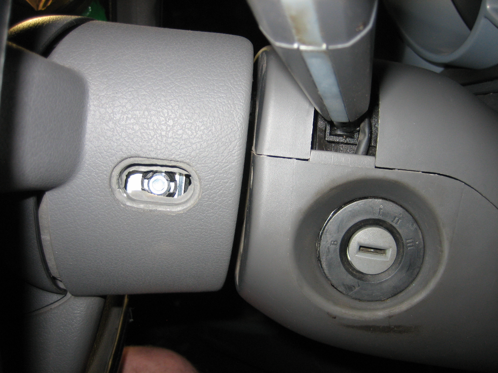

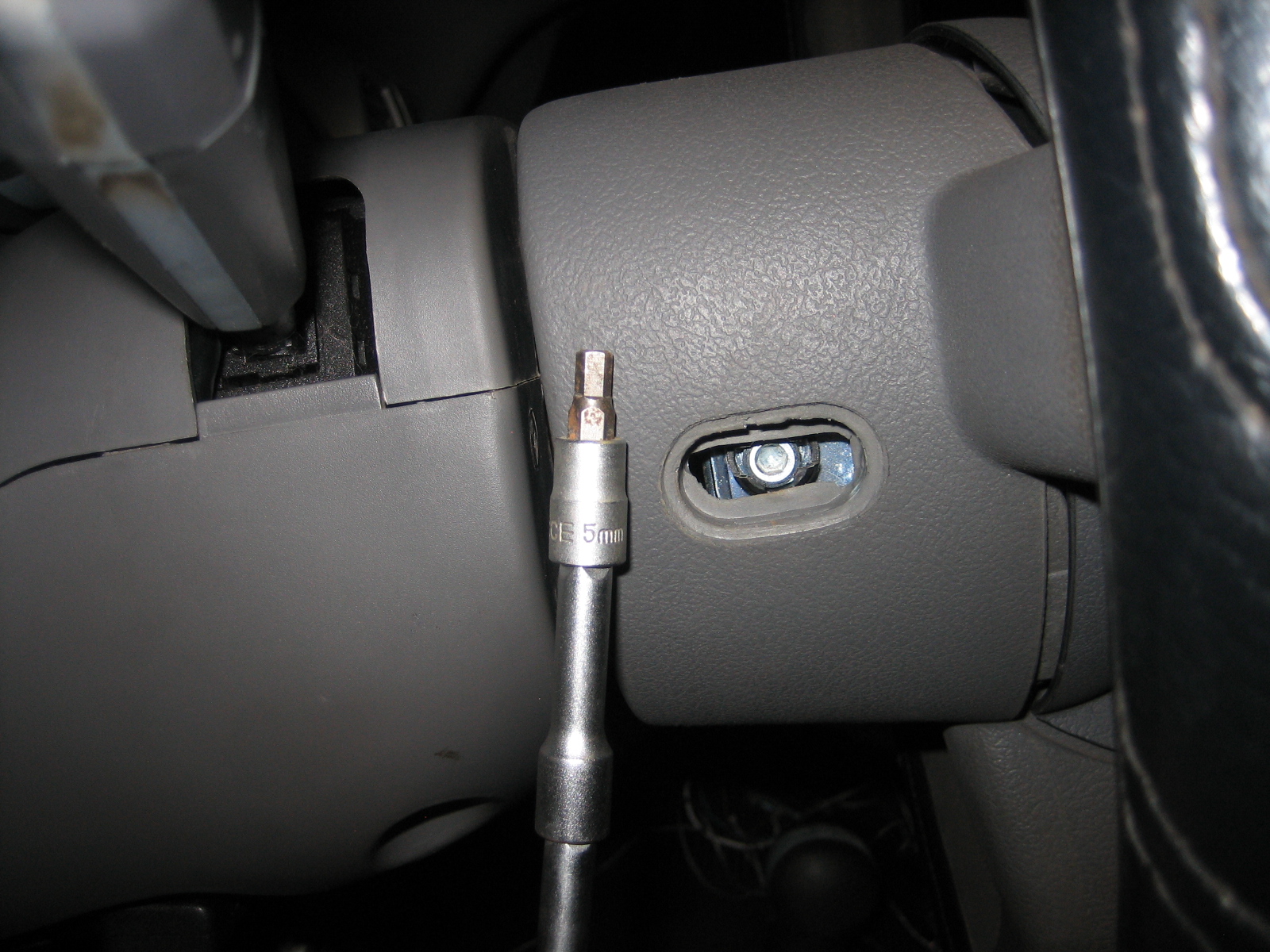

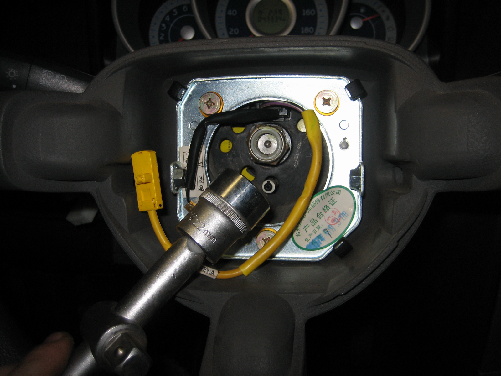

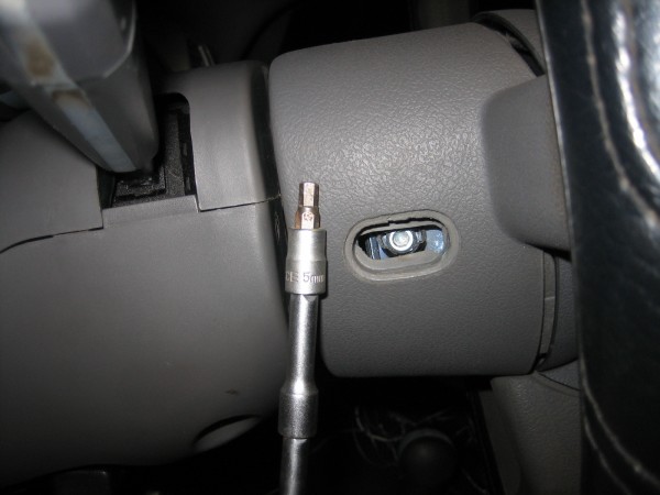

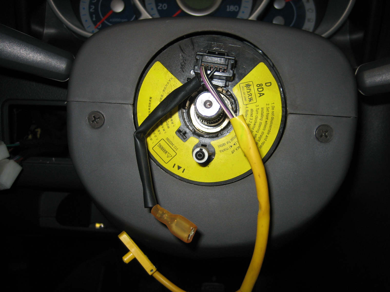

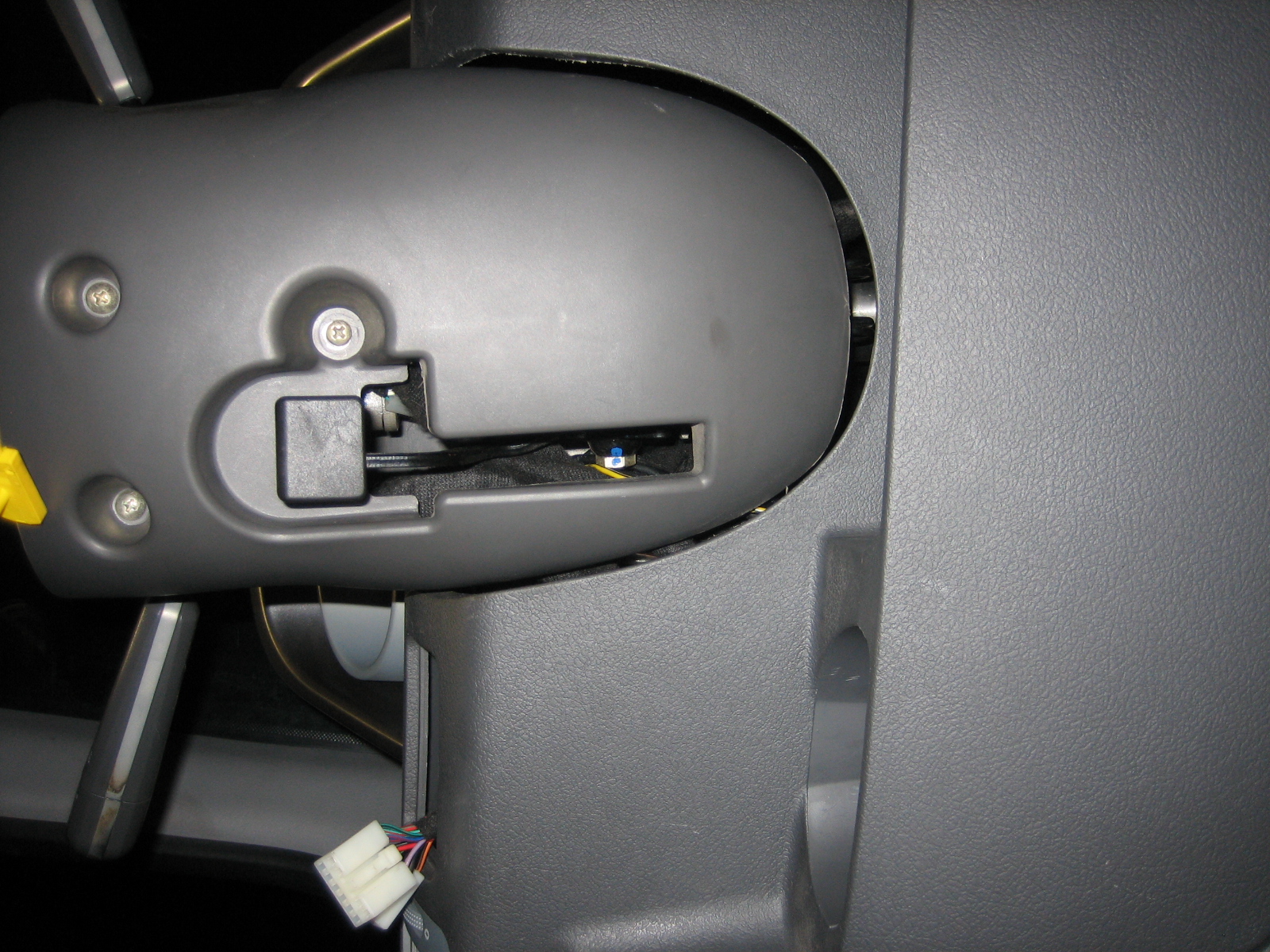

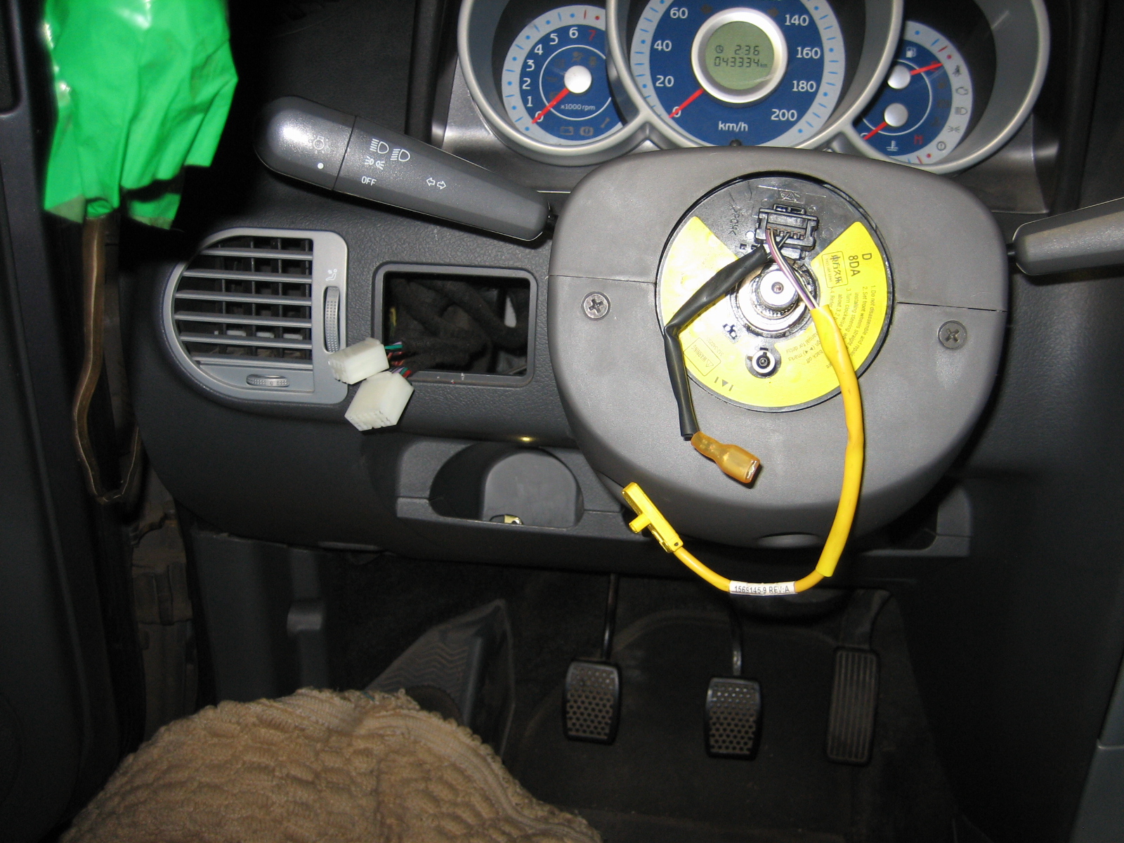

Для начала снимаем руль!
-Для этого нужно открутить 2а болта по бокам на руле, предворительно ножем выковырыв заглушки
-Вытаскиваем подушку - клаксон из руля, отсоединяем 2-а проводка, откладываем в сторону.
-Берем ключ на 22 и откручиваем руль
-выкручиваем 5 шурупов из корпуса рулевой колонки
-С левой стороны у нас большой разъем замка зажигания я его забыл сфоткать, но так как я сегодня не ставил джойстик, то буду разбирать еще раз и сфотографирую! Так вот с замка зажигания нам нужен провод подающий питание после поворота ключа, я прицепился к красному с белой полосой проводу (он подает питание при повороте ключа в положение 1)

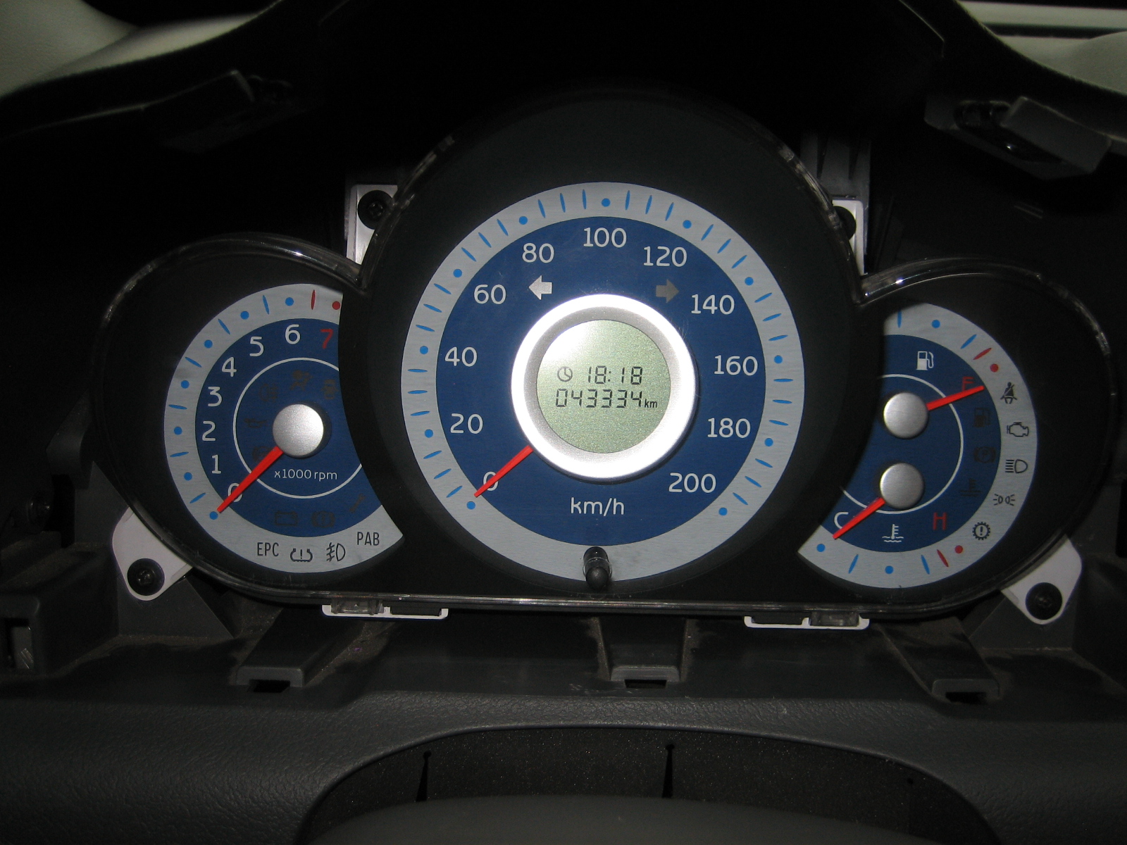

Следующий шаг, снимаем приборную панель:
-Для этого крестовой отверткой открутить рамочку, она прикручена 2-мя саморезами, и просто потянуть на себя (не вверх, а всю тянем на себя), она легко снимается!
-приборка держится на 4х саморезах, тоже выкручиваем. Повод к приборке достаточно длинный, так что можно смело вытаскивать. Чтобы отсоединить разьем, нужно розовый рычаг сверху синего колодки (разъем), потянуть вверх, рычажок движется по парабалической траектории, и разъем при этом высовывается сам!

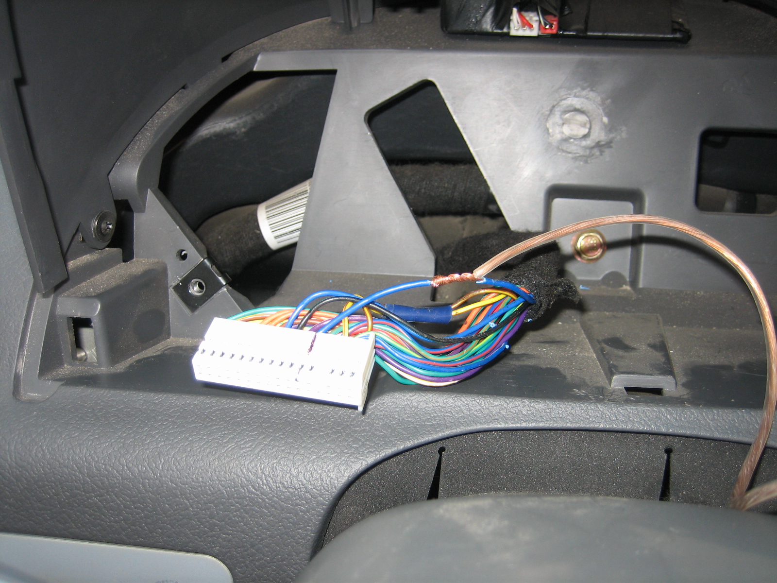

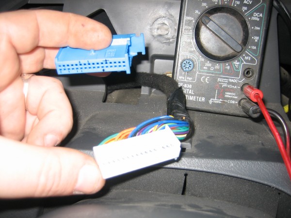

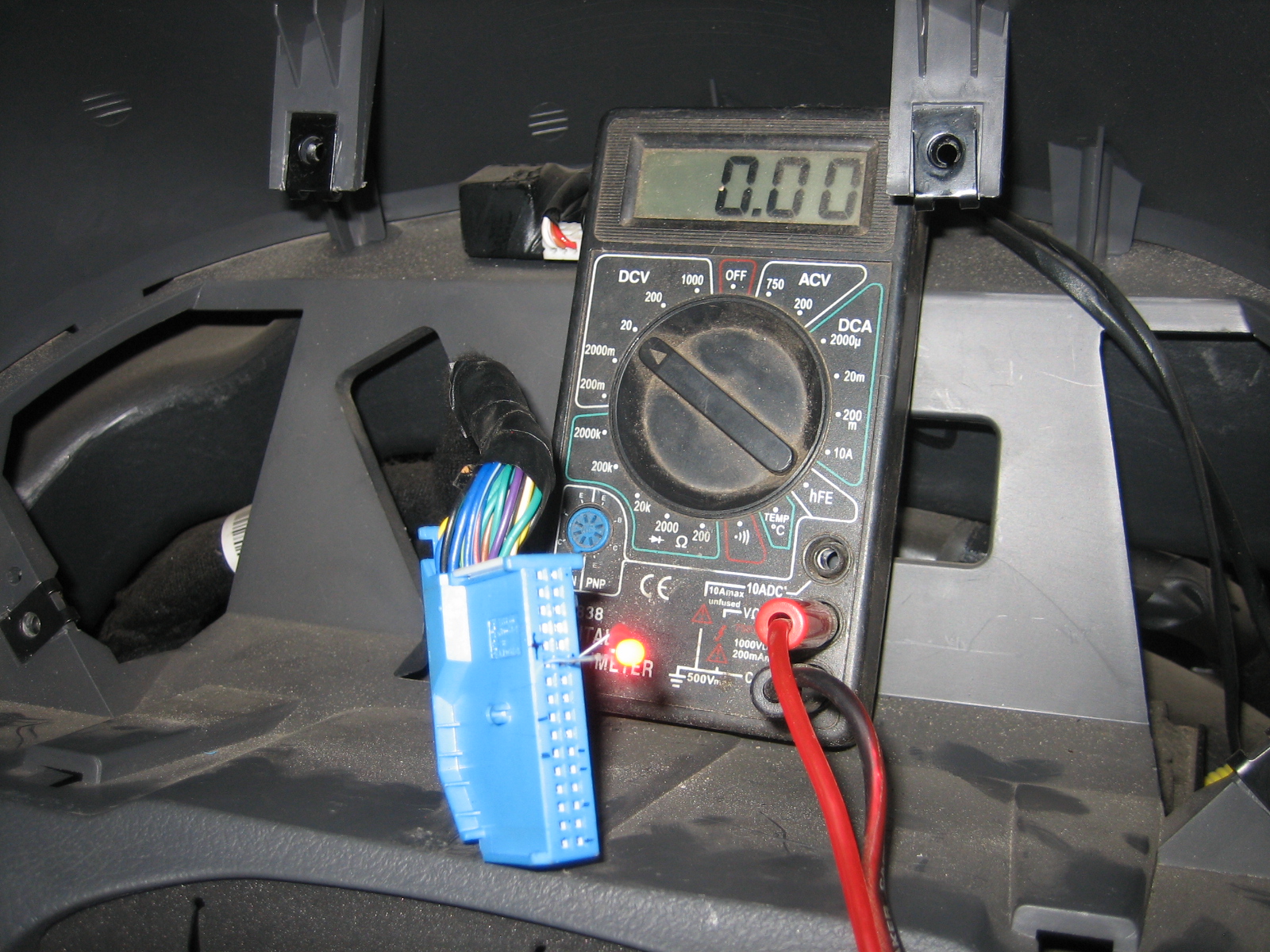

Я в поисках имрульсов с датчика скорости прозванивал все провода, для начала исключил все "-"и "+12", потом присоединил светодиод одной ногой к +12 а вторую пихал в оставшиеся пины, при этом катаясь взад-вперед! В конечном итоге заветный датчик вычеслен, отмерил на земле 10м дистанции, и начал кататся от метки до метки считая импульсы (мигания светодиода), получилось 27-20, но учитывая данный TRAFFа, думаю что что его цыфра верна!!!
-На колодке есть нумерация, нужный нам пин №27 (синий), снимаем с разъема синий корпус, врезаемся в провод
Также я с колодки взял +12 включения габаритов пин №28 (зеленый с коричневым) и провод с которого регулируется яркость подсветки приборов пин №12 (фиолетовый)

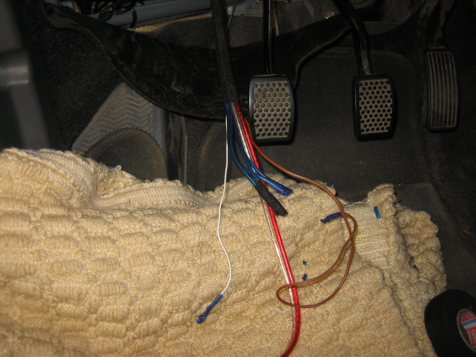

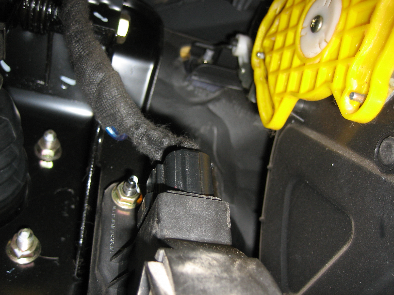

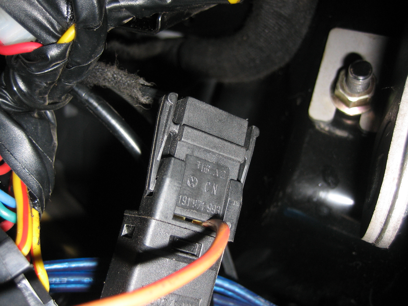

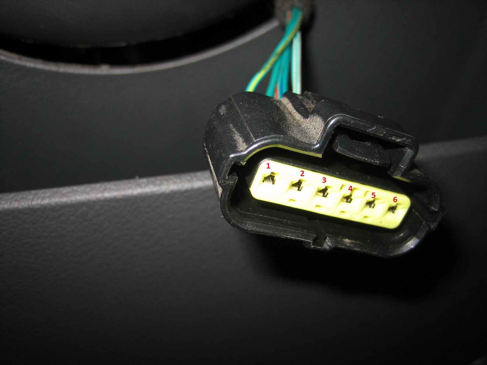

.Теперь нам нужно врезатся в провода педали газа, и взять сигнал с концевиков тормоза и сцепления:
Благодоря тому что разобрана рулевая колонка, нам не приходится лежа на спине упершись головой в педали несколько часов матюкать китайцев за то что торпедо цельная и нижняя часть, у педалей, не снимается (верней снимается но для этого нужно снять всю торпедо) :-D
А делается все так:
- засовываем под рулеву колонку фонарик поярче и глядя в щель между рулевой и пластиком торпедо
видем разъем педали газа
-снимаем и высовываем на себя

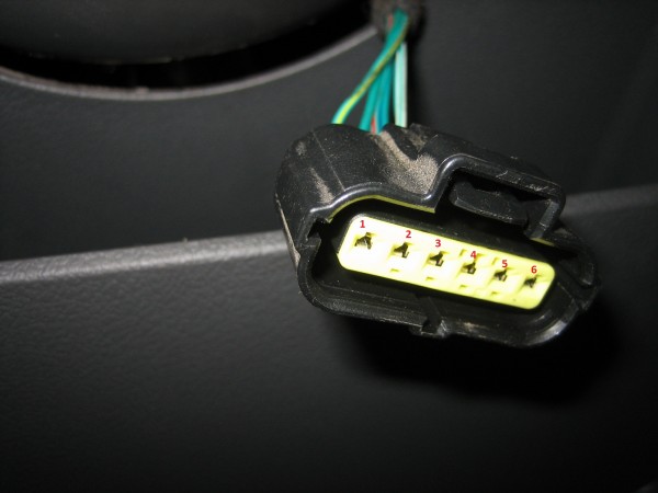

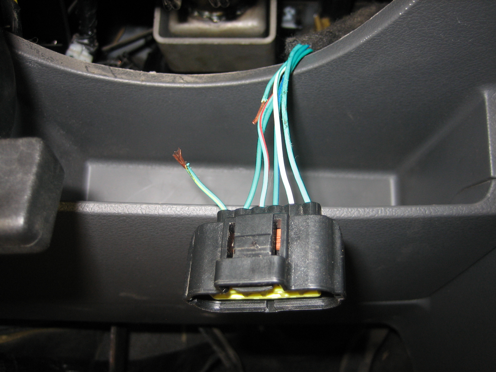

-Режем провода № 1 и №4 это выход с педали +2,3 (пин №1) и +4,6 (№4) волта при полном нажатии (№2и5- это масса, №3и6 +5вольт)
Те что торчат из разъема мы подведем к круизу, а те что торчат из жгута выход с круиза на ЭБУ

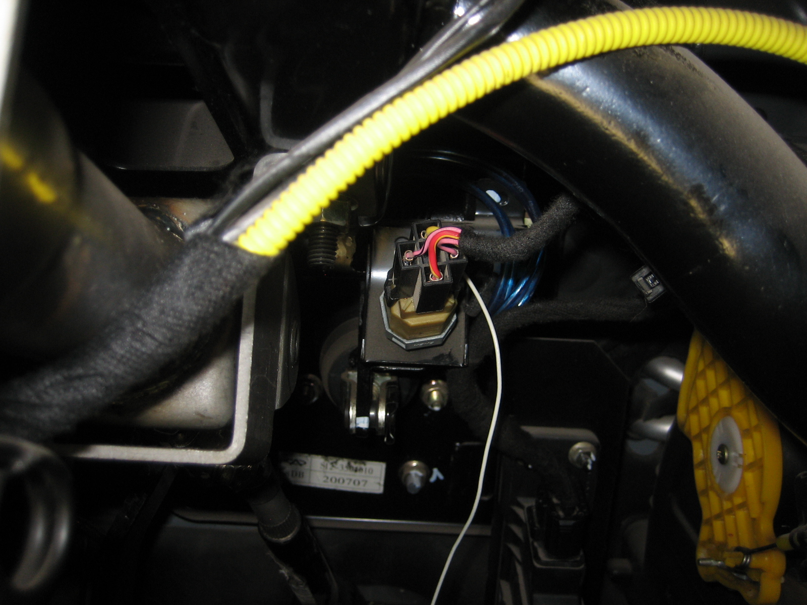

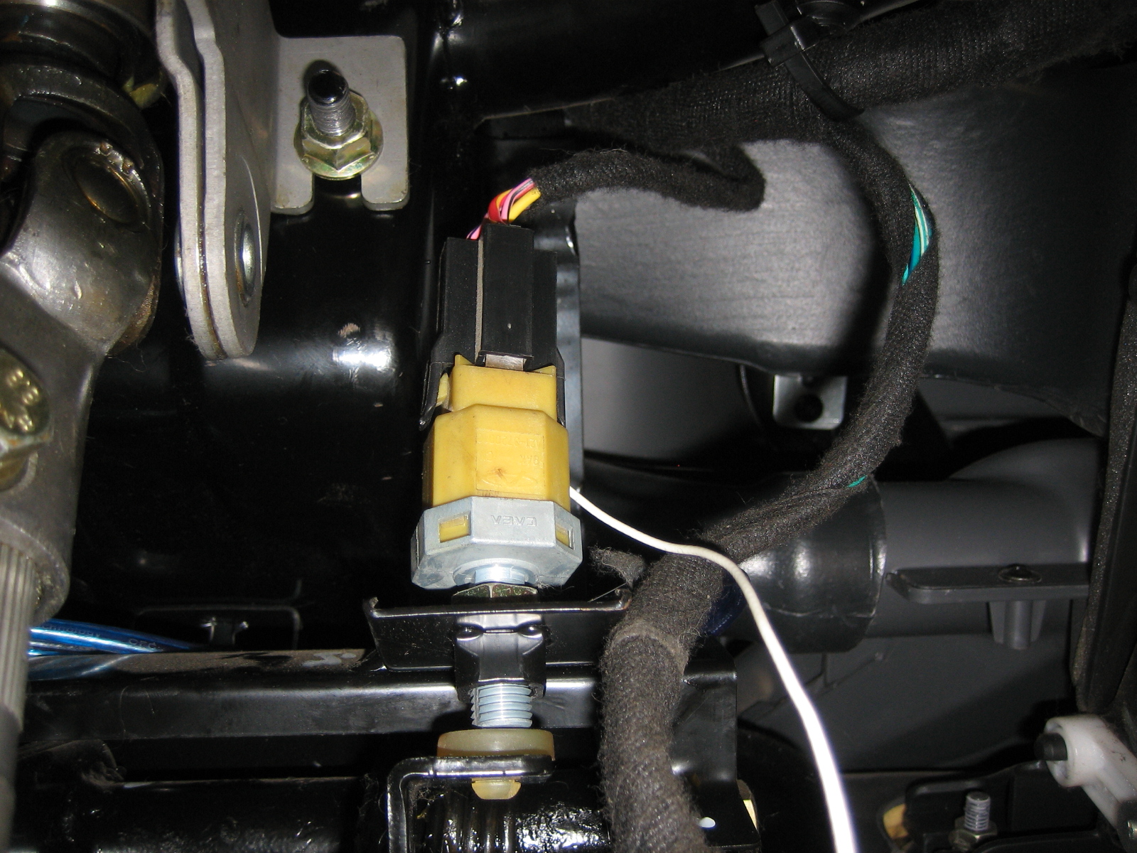

-с педали тормоза нам нужен сигнал с желтого провода, при нажатии педали на нем появляется +12

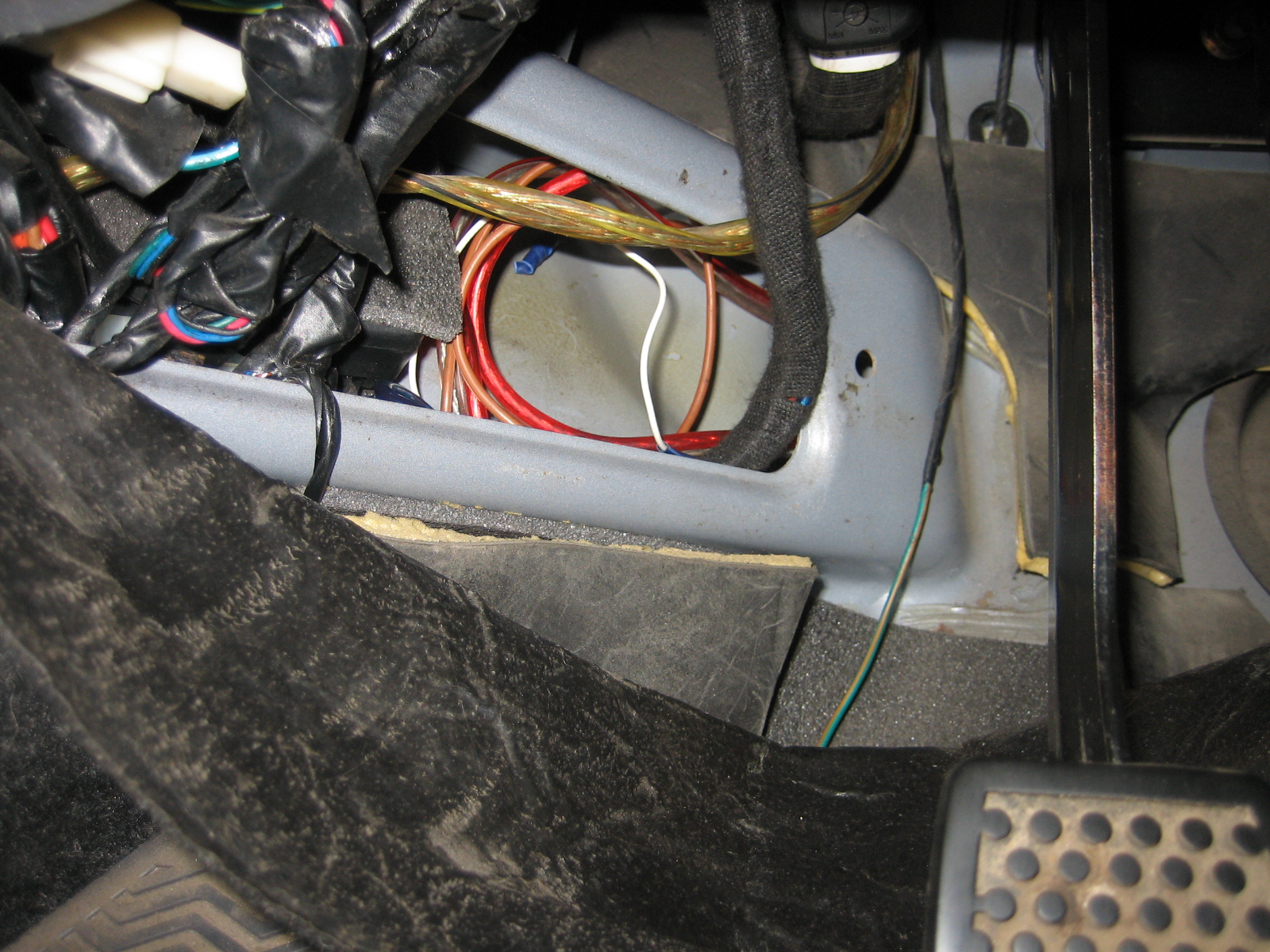

-На концевике сцепления цепляемся к черному с белой полосой, на нем висит +12, а когда нажимаем педаль становится 0
-Я все провода вывел над подставкой под левую ногу, там есть ниша в которую круиз замечательно спрячится
Продолжение следует....

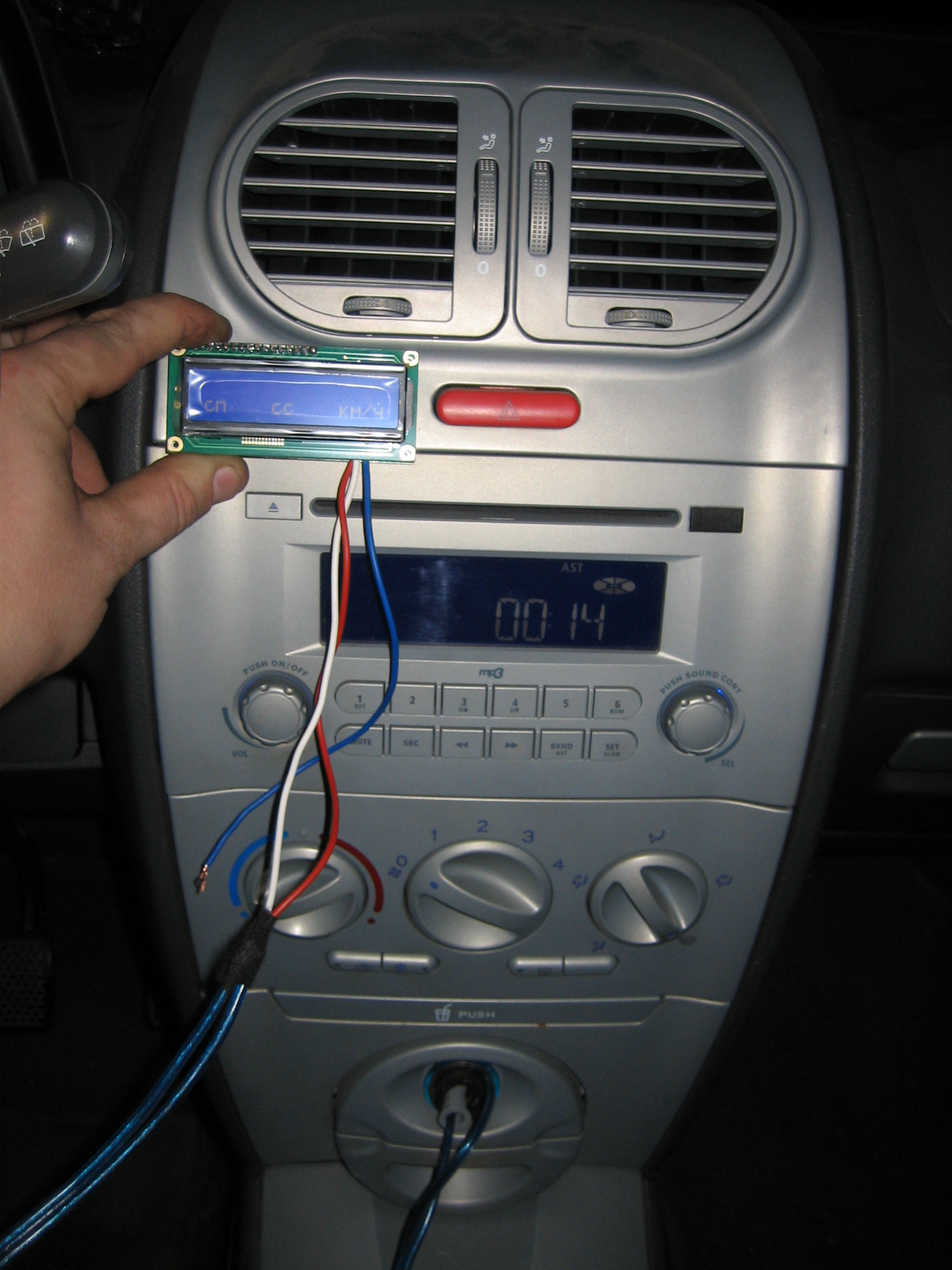

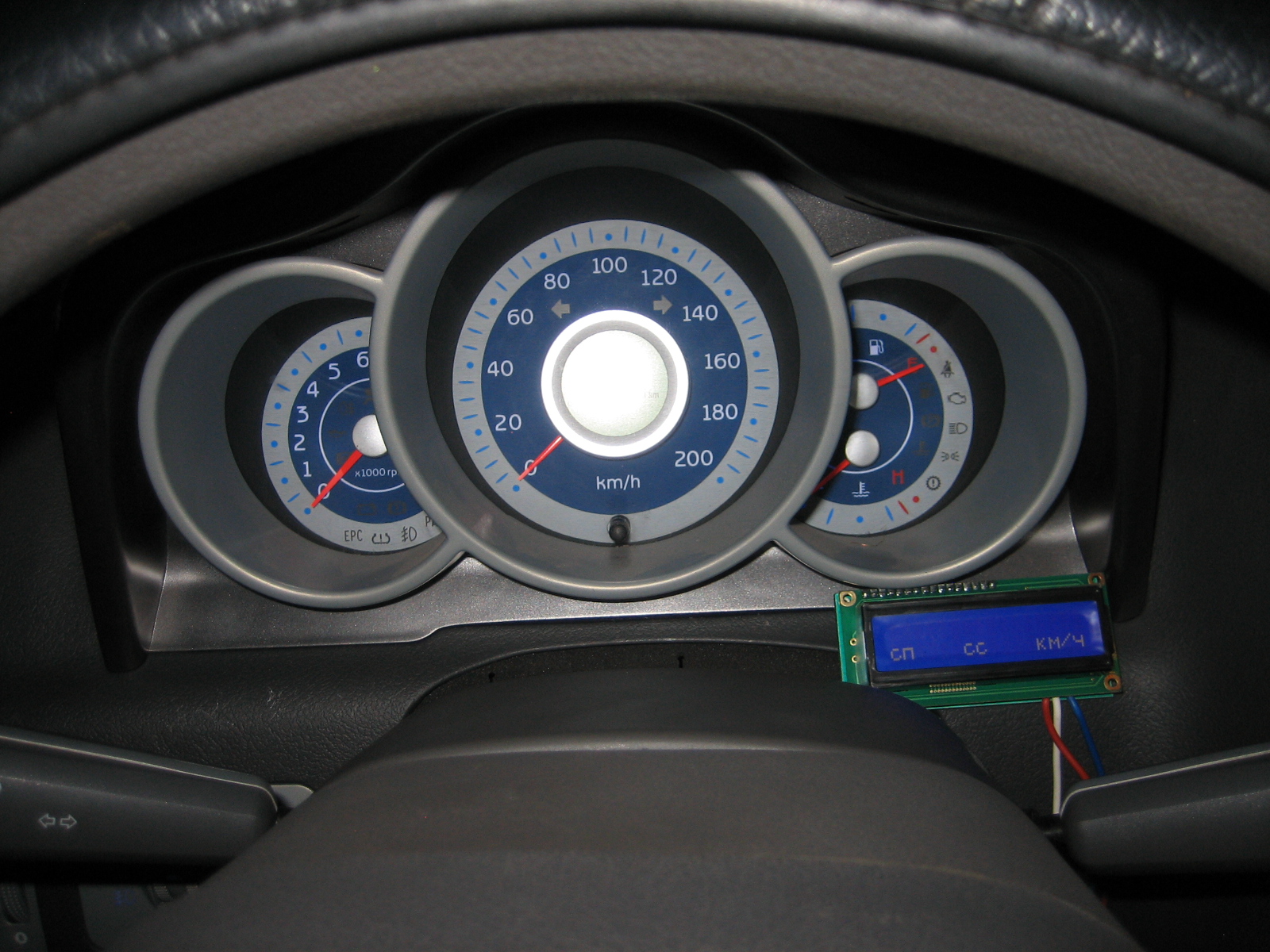

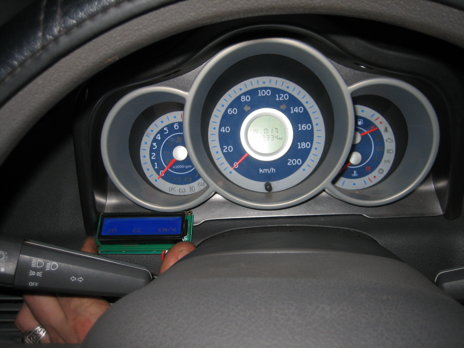

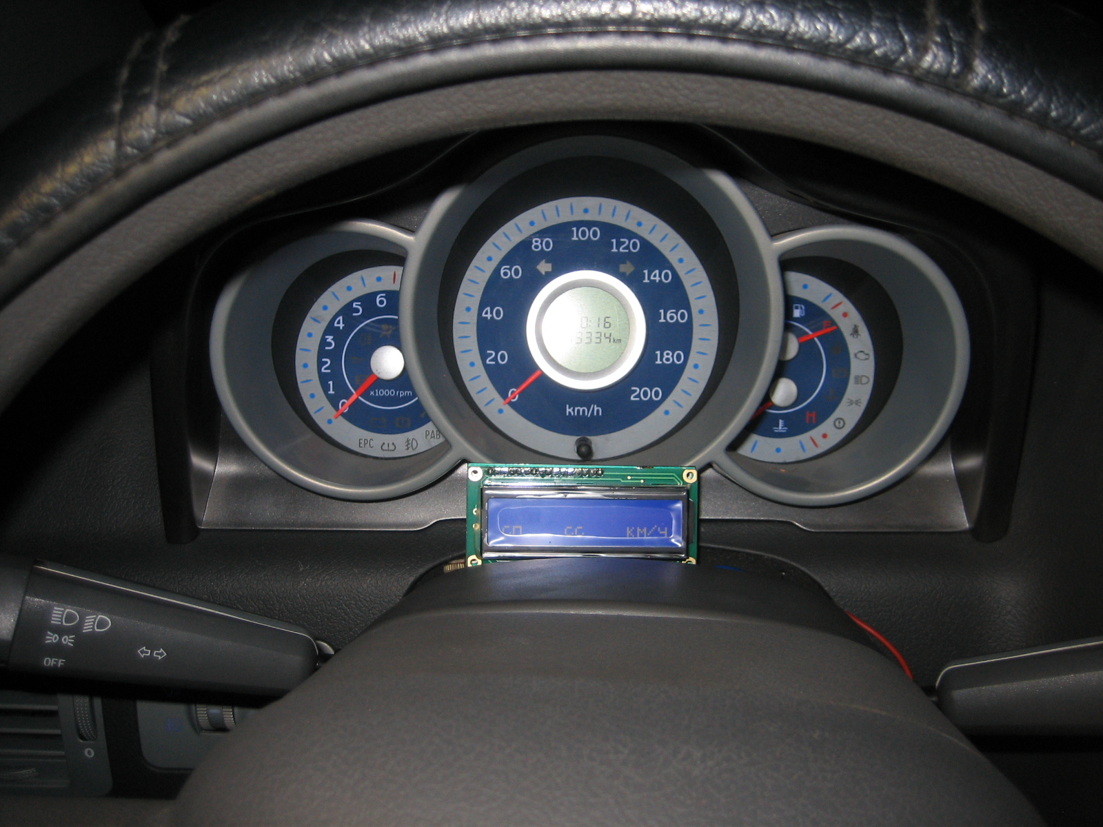

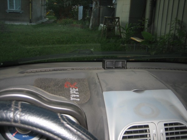

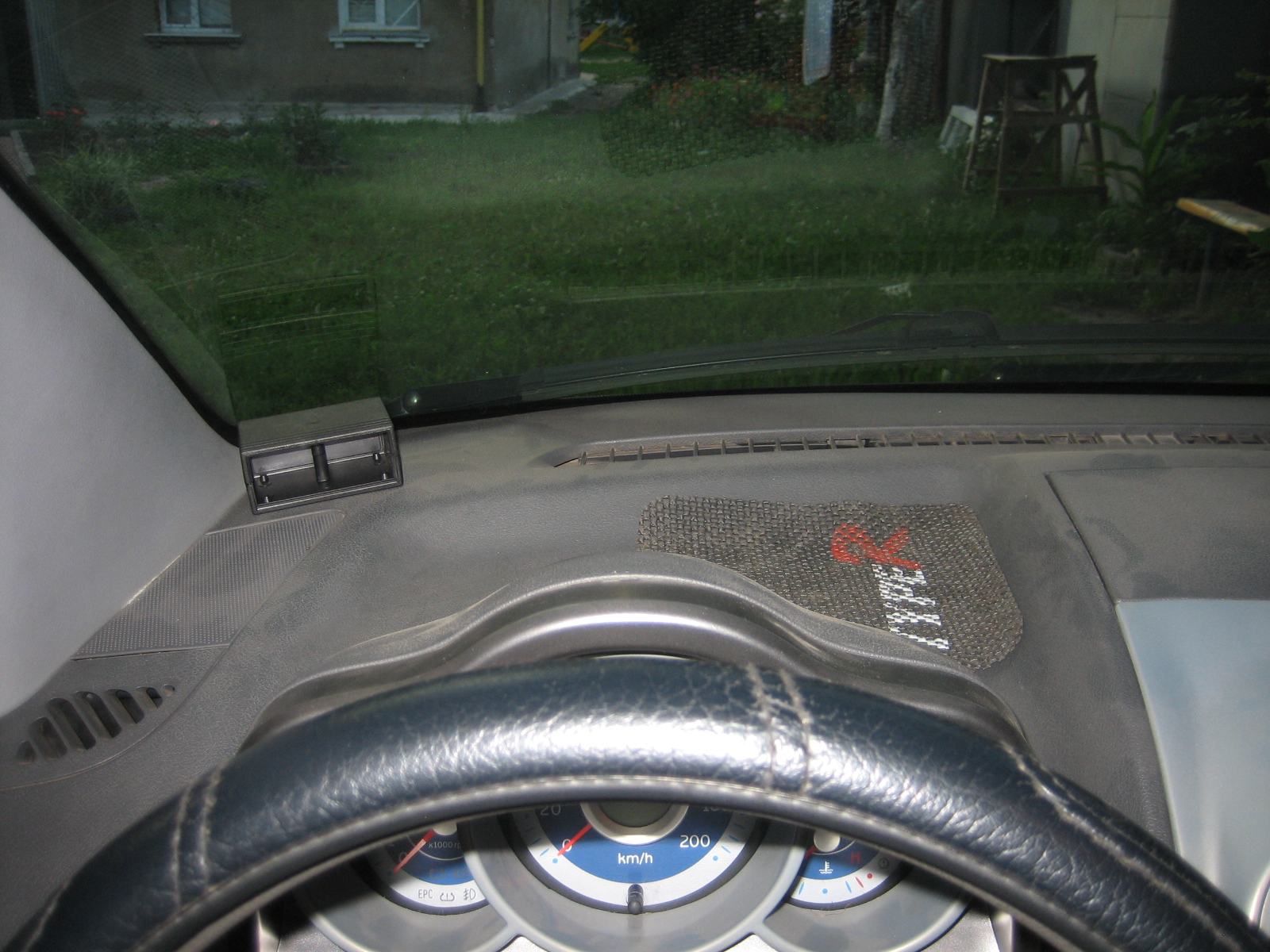

Кто как думает куда лучше впихнуть дисплей?

Надо было по сигналах и проводах у меня спросить, я бы рассказал. И по поводу педали газа есть полная инфо.
Вів серпня 06, 2013 12:10 ICQ
Повідомлення Re: Круиз-контроль для Chery Kimo

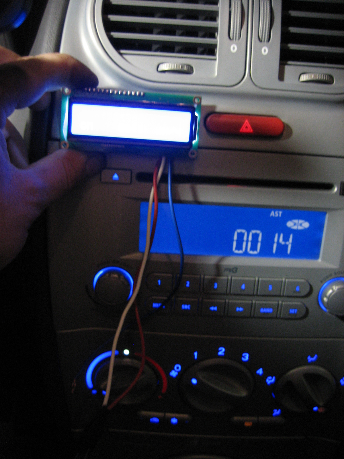

[quote="Максимус"]Кто как думает куда лучше впихнуть дисплей?
Над матюгальником
Бортовой журнал
Вів серпня 06, 2013 12:19 ICQ
З нами з: Сер січня 11, 2012 13:07
Повідомлень: 163
Звідки: Гатчина

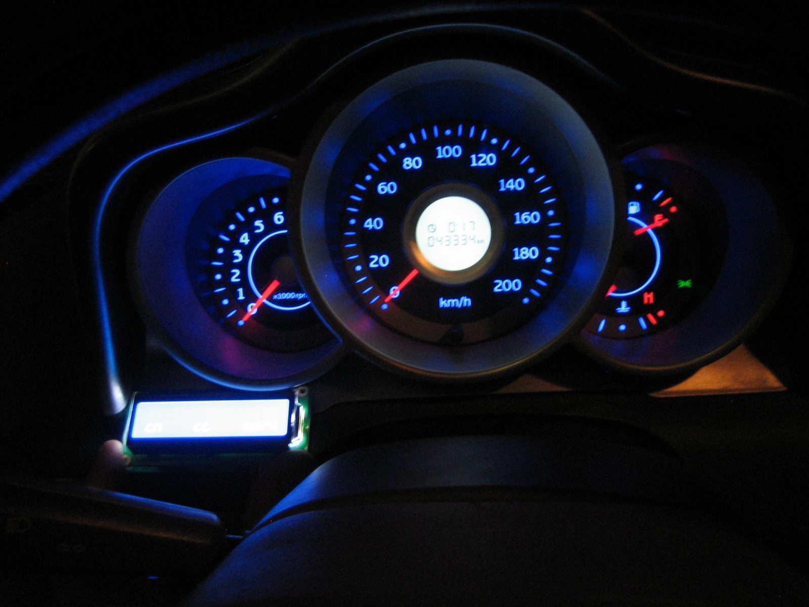

Под спидометр ставь - удобнее всего. Будешь видеть скорость на спидометре и ту которую устанавливаешь. Над матюгальником неудобно - взгляд будет от дороги отвлекаться.
Вів серпня 06, 2013 15:45
Мастер года 2012
Повідомлень: 1174
Автомобиль: bmw525+KIMO
TRAFF написав:
Спасибо :frends: Оно ж, как всегда, появилась свободная минута, нужно срочно делать, а овета ждать было некогда! Та и в вычислении всего этого не было проблем, я просто не с того начал и гораздо больше времени потратил на врезание в провода педалей газа, тормоза, сцепления!
Я первый раз в жизни пожалел что я ростом не с китайца, так как вклинится в проводку педалей лежа на спине у меня не вышло; но после разборки рулевой колонки, видя в щель разъемы педалей, длинные руки как раз пригодились!
Мыссык написав:
Над матюгальником
Там оно гармонично с матюгальником, но как то не семетрично, или ставить посредине, а кнопку переносить в другое место.
nedich мне тоже там нравится, видно хорошо, не отвлекаешься, но не могу придумать как оформить!? Это дисплей нужно засунуть в корпус, и чтобы он влился в интерьер!
Мой бортовик
Востаннє редагувалось Максимус в Сер серпня 07, 2013 14:23, всього редагувалось 1 раз.
Вів серпня 06, 2013 18:55
З нами з: Пон жовтня 04, 2010 16:59
Повідомлень: 80
Я бы предложил вместо кнопки аварийки. А кнопку перенести или выше воздуховодов (как в пежорожце) или вообще в бардачок спрятать (только "спасибо" неудобно говорить будет)
Вів серпня 06, 2013 21:27
Повідомлень: 163
Звідки: Гатчина
Экранчик в коробку по минимуму. Серенькую. И ее на верхний кожух рулевой колонки немного на относе от приборки - типа такой отдельный элемент. А что за кнопка? В круизах разве не рычажок?
Вів серпня 06, 2013 21:42
Мастер года 2012
Повідомлень: 1174
AlexeyM написав:
Покрайней мере по началу непривычно, рука сама будет тянутся к бывшей кнопке :-D
nedich написав:
Ну в принципе если коробочку выкрасить в тот же цвет что и рамка, то может и ничего выйдет!
Думаю что начну с коробочки, притулю посмотрю, если не понравится, то буду гдето резать...

В общем купил коробочку и понял, что ее нужно тулить в совсем другие места.
или
или

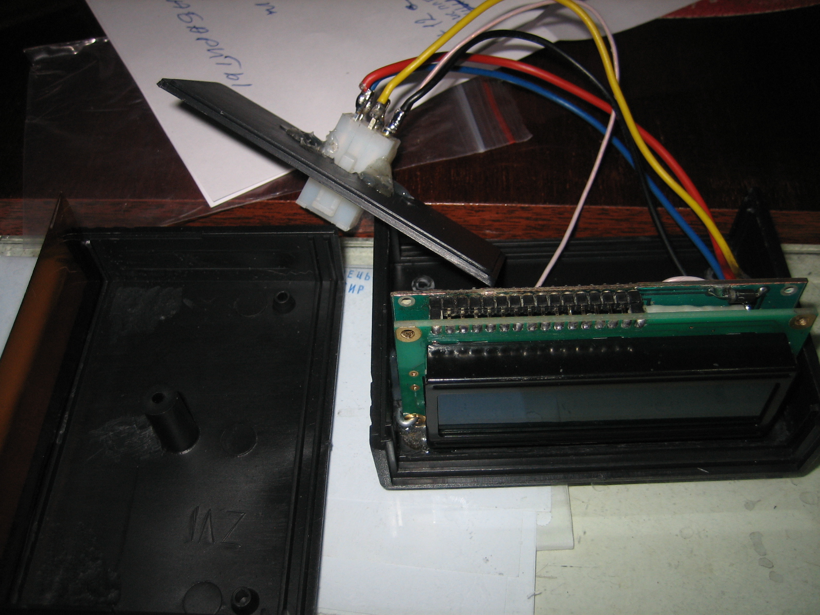

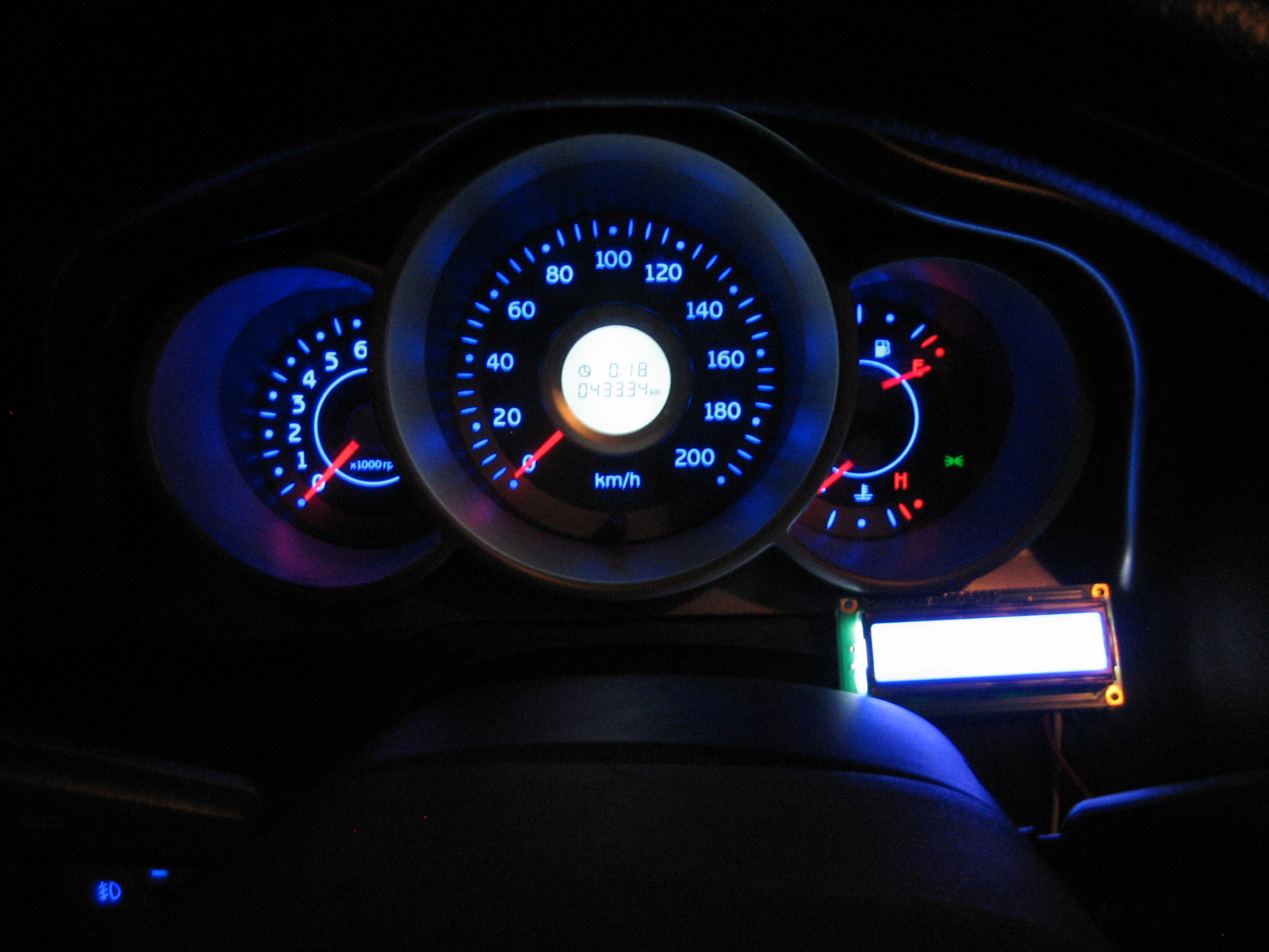

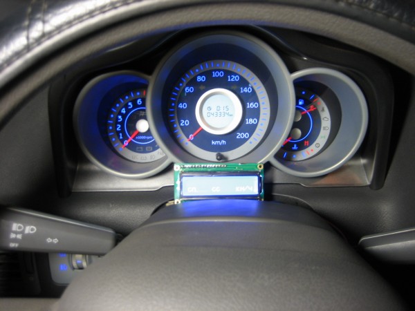

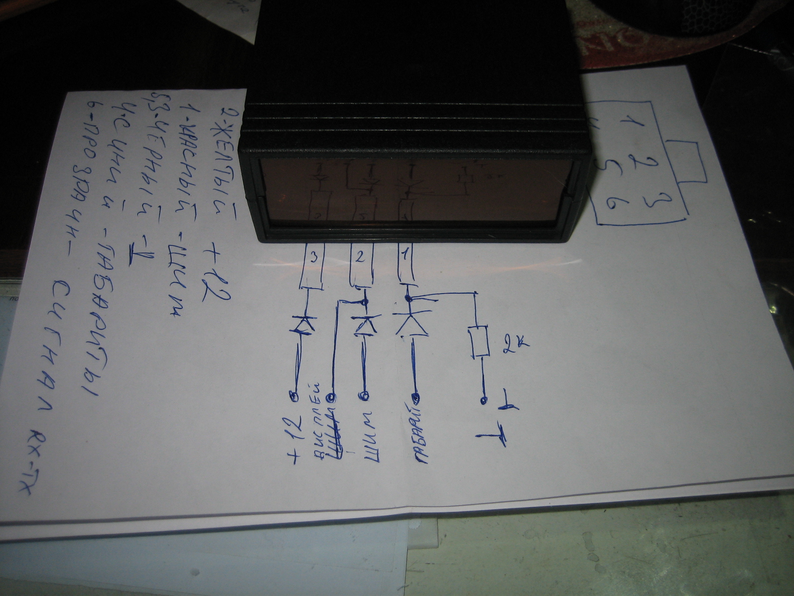

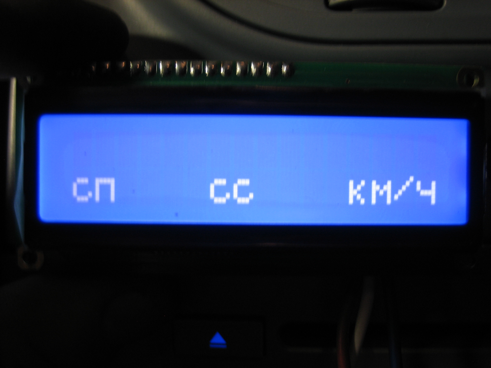

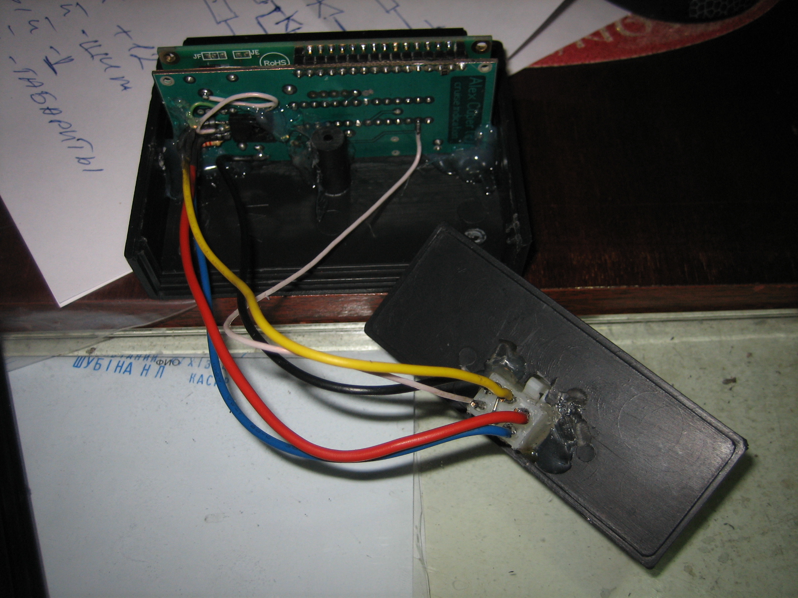

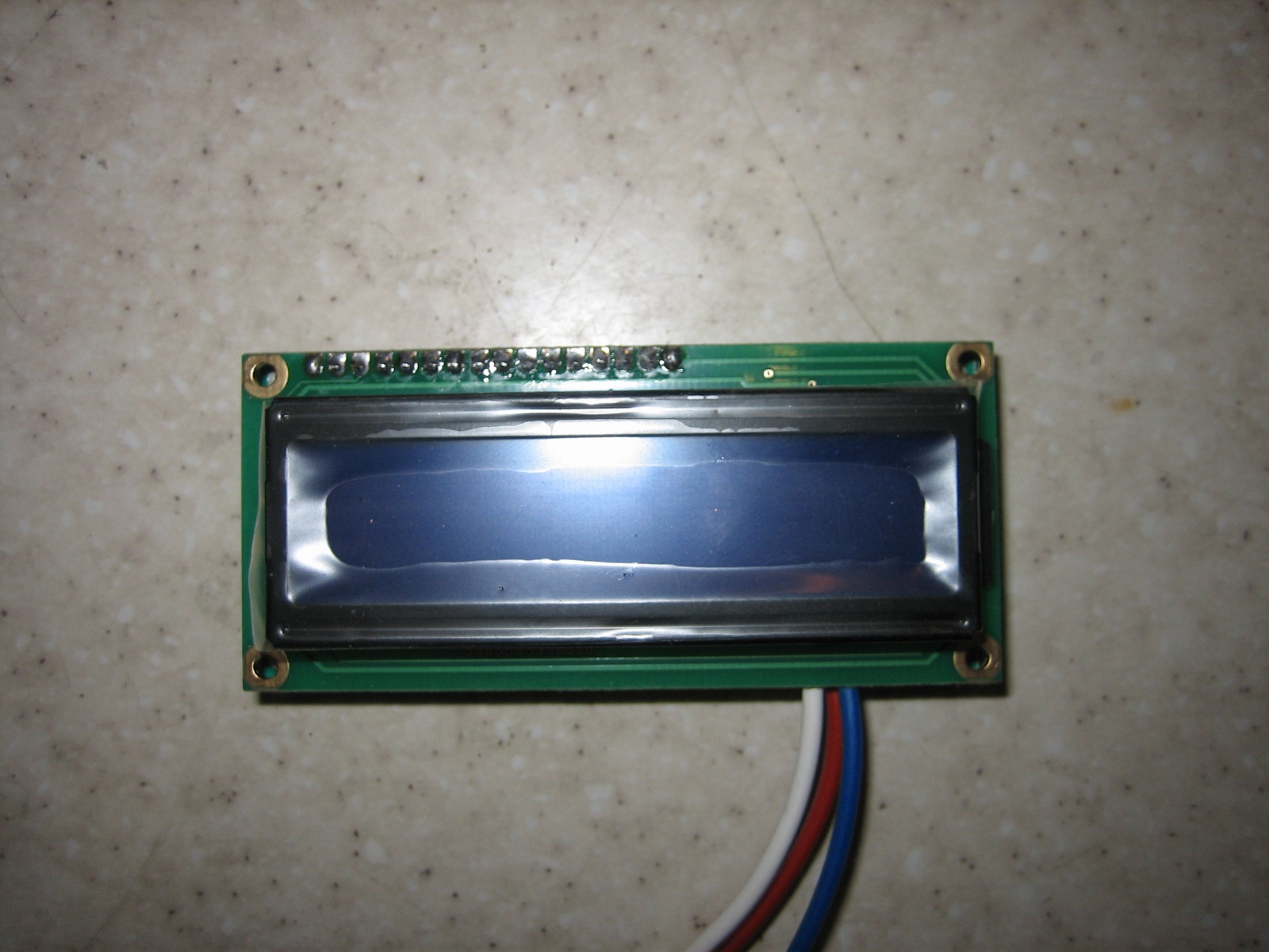

Сегодня уже подключил, заодно немного доработал систему подсветки дисплея, теперь он ведет себя аналогично дисплею родной автомагнитолы: габариты выключены- светится максимально ярко (дневной режим), включаем габариты, и яркость регулируется вместе с подсветкой всех приборов!

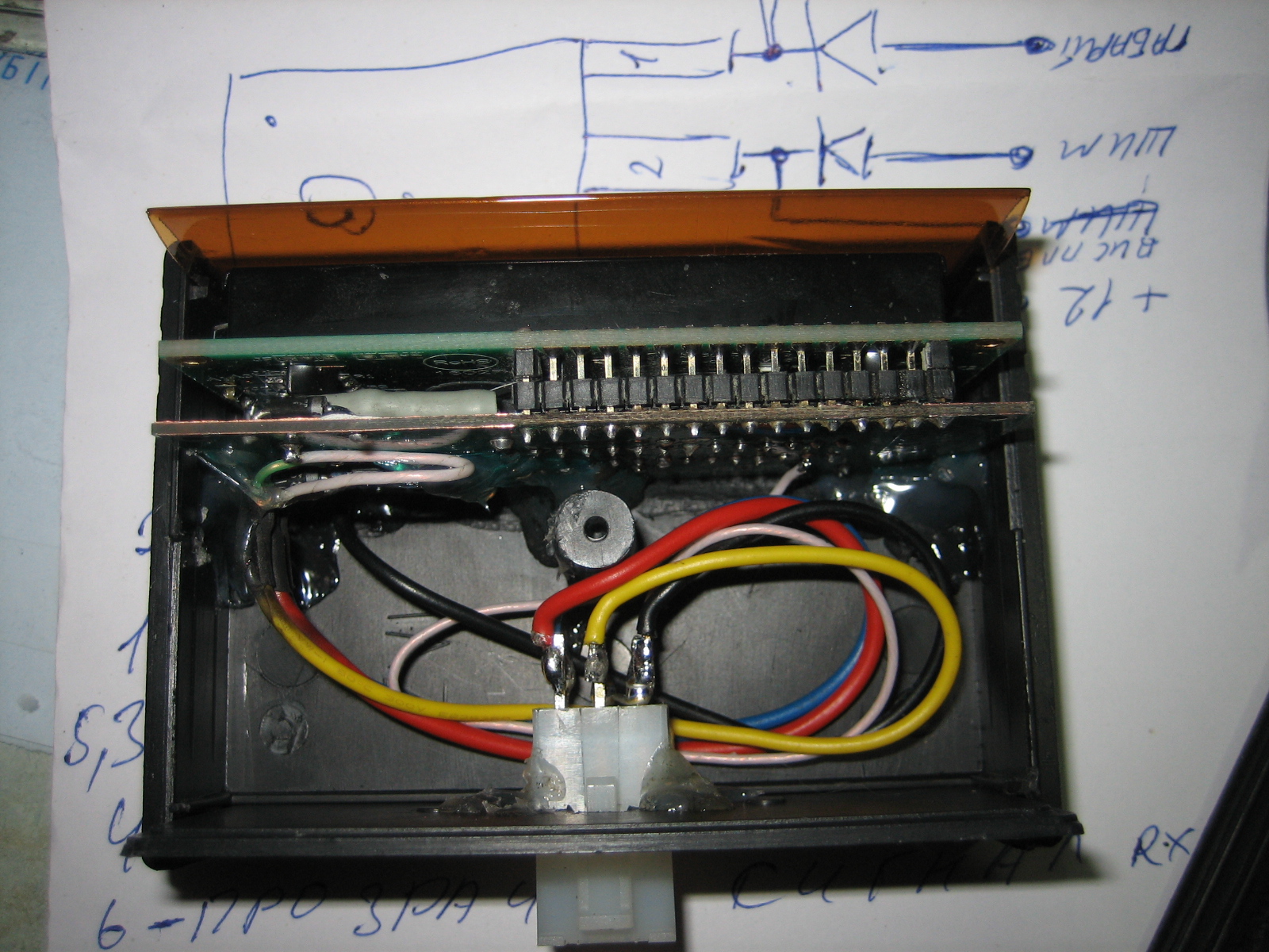

ну и как всегда коробочка внутри и снаружи-
Остался джойстик управления, и подключить провода педали газа!
