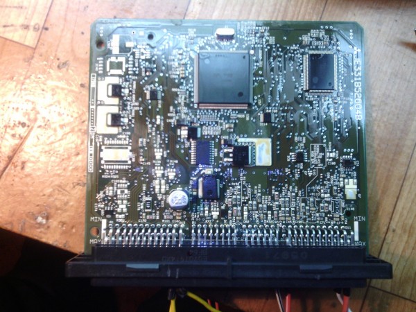

доброго дня всем.
в субботу договорился и поехал к специалисту, прочитав по фруму что на 2,4 АТ стоит блок делфи МТ20Ю
приехал, прицепили к-лайн, чиплоаер не увидел мозг.
сняли мозг, слили дамп с него, открыли его Хекс редактором - а по идетефикатору прописанному в дампе выяснилось что у меня стоит не делфи, а какой то МЕЛКА.
Специалист сказал что это чистый митсубиси и что на него у него нету тюнингованных прошивок.
Машина выпуска декабря 2007 года, чистый китаец, собранный в поднебесной.
Вот теперь сидю и не знаю к кому обратится, дамп есть на флешке, фото ЭБУ в скрепке. На плате написано je331b52604b, на корпусе написано MR... не все цифры переписал, но если нужно перепишу.
Коллеги, кто чиповался на 2,4 АТ - у всех ЭБУ Делфи стоит?

Нет, практически ни у кого на автомате нету Делфи. А чем считывали дамп?

miruwor написав:
родной прогой - опенпорт - вроде как ECU Flacher
могу выложить дамп.
делал в Никополе, Филин (Андрей).

Все 2,4 АТ шли с "мозгами" митсубиши, а вот 2,4 МТ 4х4 идут с Дельфи.
