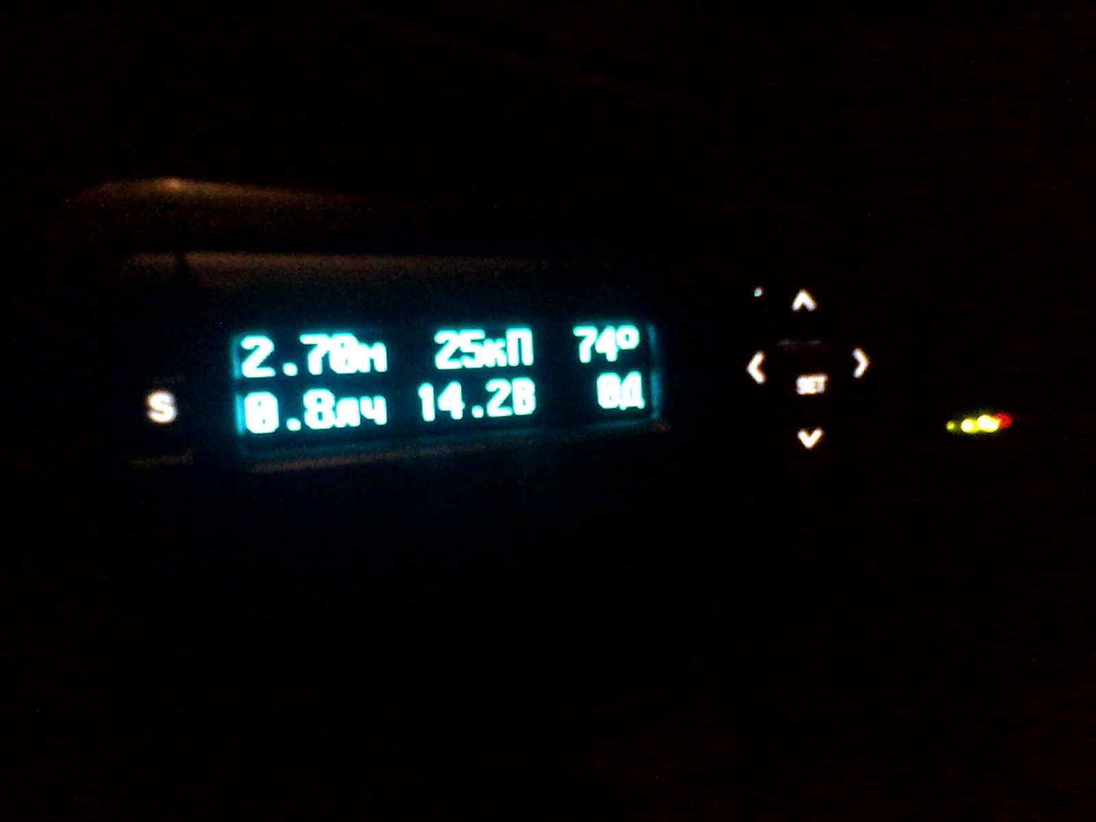

Вот так показывает, при том очень точно...... Есть и другие настройки, меня устроили эти.

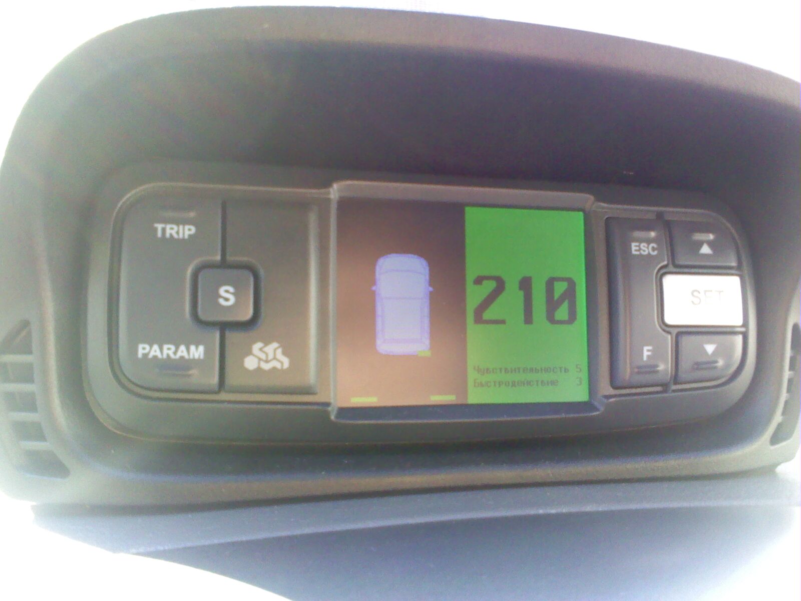

Поставил парктроник мультитроникс - песня по сравнению с простым, что стоял, завтра сфоткаю.
Чего это такое, расскажите. Можно в личку.
Суб вересня 29, 2012 20:47
Повідомлень: 902
Звідки: Украина
Повідомлення Re: Бортовой компьютер (БК) для Chery Tiggo 2,4 АКПП 2008 г
Зачем же в личку, обсуждаем тут. Вот привычка тут у некоторых - всё им в личку))) Читайте на здоровье - http://www.multitronics.ru/products/parktronik/

Мультитроникс - российская фирма, продвигает бортовые компьютеры, парктроники. В Украине есть представитель - сайт бортовик ком уа (кажется так). Парковочный радар - черная коробочка и несколько датчиков, работает при подключении к БК Мультитроникс. На дисплее отображается расстояние до препятсвия, есть звуковые оповещения. Посмотреть фотку как это все вместе работает можно в теме http://www.chery-club.org/forums/viewtopic.php?f=7&t=12689&start=60 Я подехал задним ходом к гаражным воротам и видно показания на БК от парктроника и на экране от камеры заднего вида.
Минус у всего этого один - нету ремонта в Украине. У меня сейчас парктроник работать перестал, причину пока выяснить не могу.

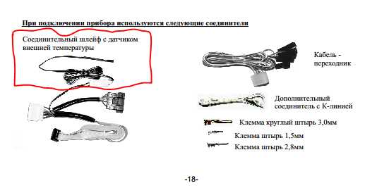

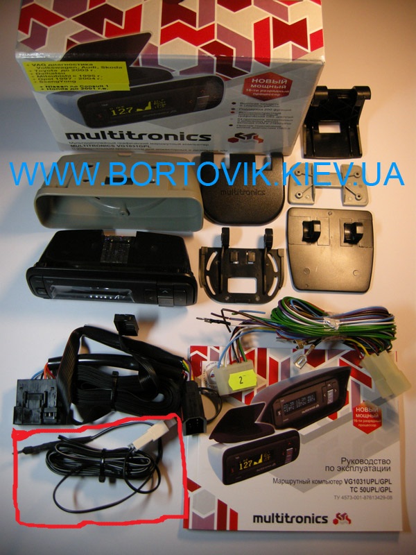

Случилась у меня беда - поломался датчик температуры на Мультитроникс VG1031GPL, вот такой :
Тигроводы, может у кого есть подобный, кто то не ставил, кто то снял. Буду рад любому предложению :drinks: или готов к любому разговору по преобретению сего дэвайса.

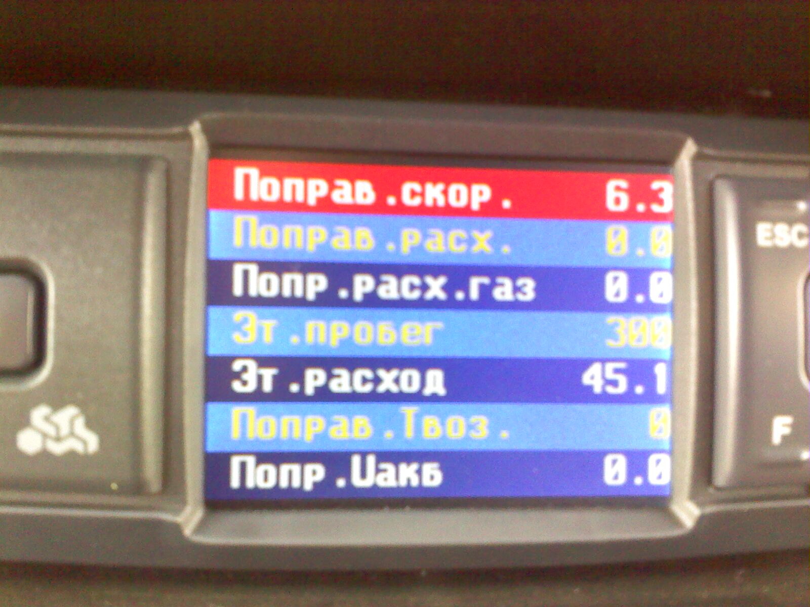

Народ, а давайте составим общую таблицу поправок, какие надо ставить на "музыкальной шкатулке :D ".
Вот у меня например ::
Скорость-- 6
Расход топлива-- 0
Эталонный пробег -- 7466
Эталонный расход ---892
Температура воздуха --0
Напряг АКБ-- 0,3
Накопит пробег -- 0
А почему так?? 8-) а какие должны быть или установить ??
В общем делитесь мыслями вслух :buba:
Только ПОМНИМ--- не путать (или указывать) ГАЗ и БЕНЗИН.

WASD написав:
Расход топлива-- 0
Расход на бензине у меня с поправкой 47. " 0" - это странно.
Эталонные пробег и расход с поправками как то не вяжутся. Поправки, скорее, относятся к пункту " верный" расход и пробег. Остальных не помню, завтра гляну.

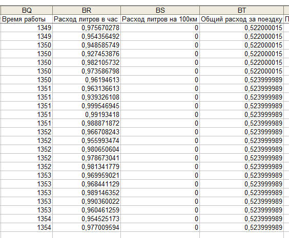

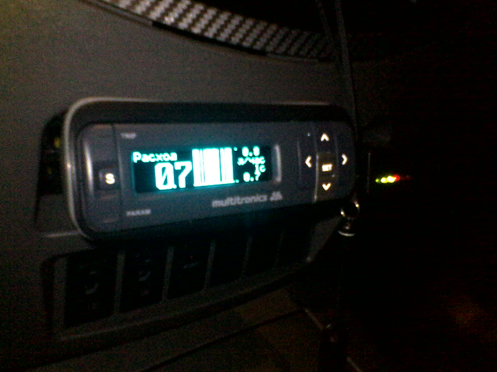

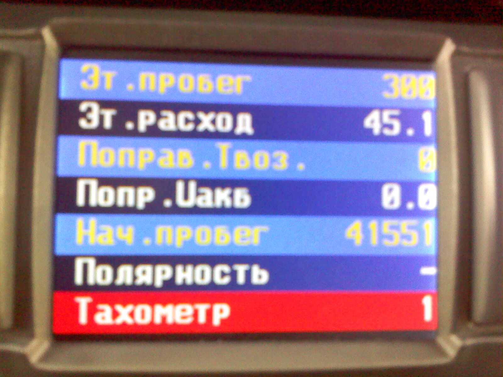

Вопрос::
-почему при таких параметрах, у меня расход под 20 литров.
Фото 2 -- это параметр 3.
Пон липня 29, 2013 18:58
Повідомлень: 810
Звідки: mobilis in mobile
Повідомлення Re: Поправки мультитроникса.

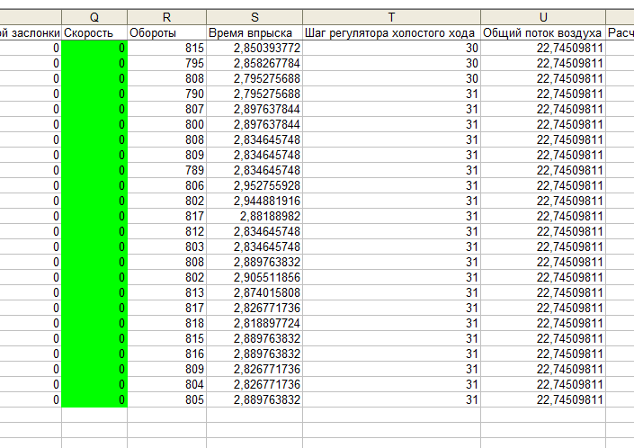

А это тигодиаг :
То есть как бы совпадает, но......
Пон липня 29, 2013 19:43

При одной прошивке ( с завода) поправки были по расходу одни, при последней прошивке - совсем другие (подключения газа и бензина к форсункам). Остальные поправки кроме расхода тонкости каждой машины и заносчика этих поправок, т.е. нас с Вами.

Извините Александр,я не понял.
это что я должен подогнать показания под расход ???
Я так понимаю что все параметры мне дает ЭБУ авто.
И если поправка впрыска "0" то это и есть -- 0, т.е. реальные.
Пон липня 29, 2013 22:10
Повідомлень: 707
Автомобиль: TIGGO 2.4АТ+газ
Конечно должны! Все делаеться ручками и несколько раз проверяеться для более тоных циферек!
Поправку Вы вносите сами и это может оказаться любая цифра. У меня она "0" т.к." расход измеряеться по показаниям форсунок и он совпадает( подключены обе форсунки и бензин и газ, для этого мультитроникс выпустил в апреле новую прошивку). Эталонный расход - эта та цифра с помощью которой Вы можете править -поправку расхода. Для более точного внесения я откатал приблизно литров 100 и проверил - совпадает, вот Вам и "0" в поправке расхода.
До этого, при показаниях с ЭБУ было 5-бензин и 18- газ, Вот Вам и разница в прошивках или откуда берете информацию, с ЭБУ или форсунок!
Да и еще, на новой прошивке есть показания впрыска в мс. и они точно как в карте ГБО. Вообще Вам сюда....
