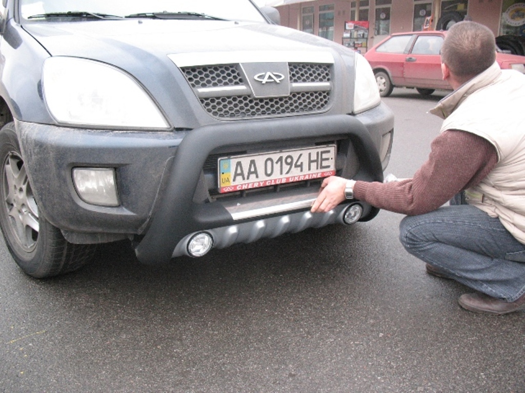

Ortoped в соседней теме уже вывешивал но можеш посмотреть...нижнюю часть можно снять и покрасить...так что получиш полностью черный

То, что надо!!! :ura:
Где можно купить? :telephone:
Сколько стоит? :warning:
Пон лютого 02, 2009 12:29
Повідомлення Re: Обвесы Winbo со скидкой для членов клуба
красиво, но как вымывать грязюку между бампером и кенгурином? ручками? бррр. пластиковая накладка пока самое простое решение. но никто не знает пока где ее взять, особенно последнюю

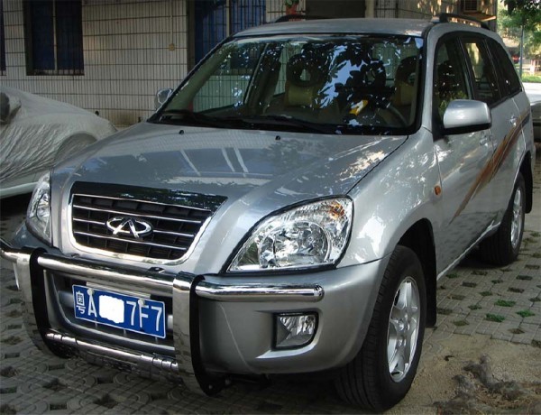

А мне нравиться такой вот кенгурин. Цена вопроса 200-220 уёв.
Зображення Зображення

да прикольный
видел такой у днепровского клабера DiTi
раньше не нравился а ща начали посещать мысли :idea:

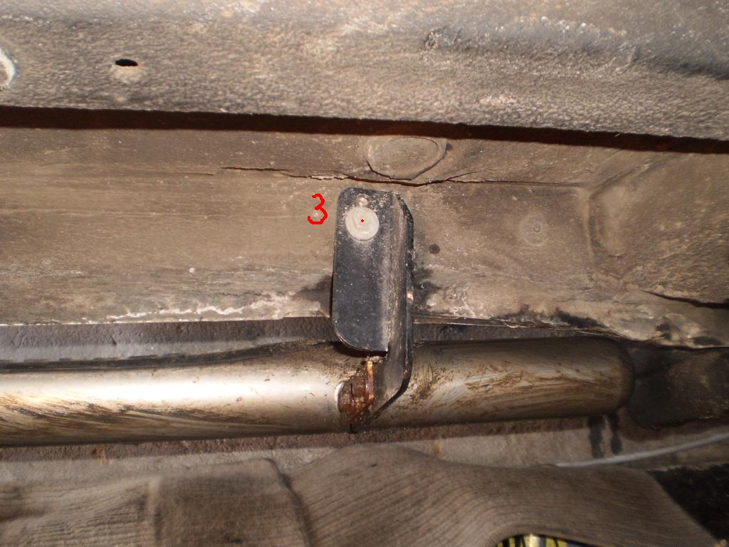

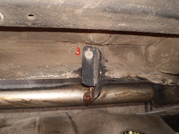

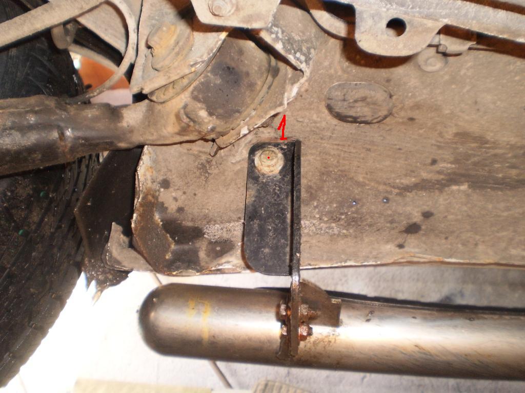

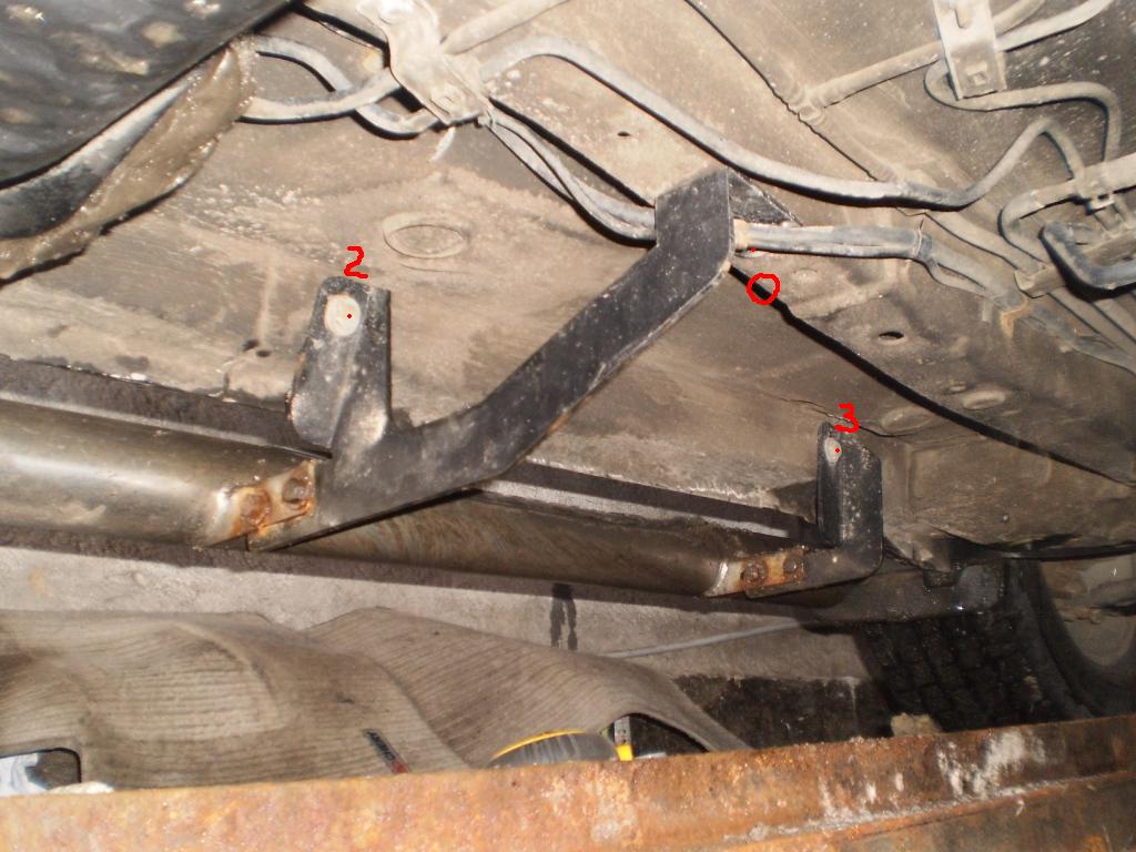

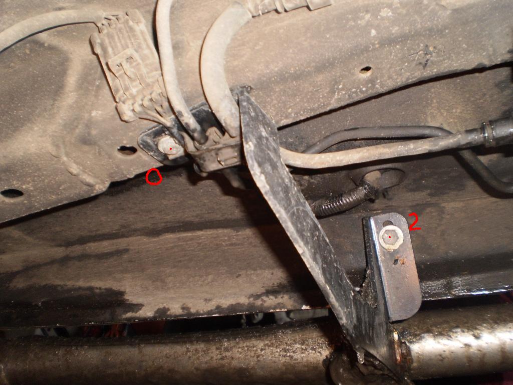

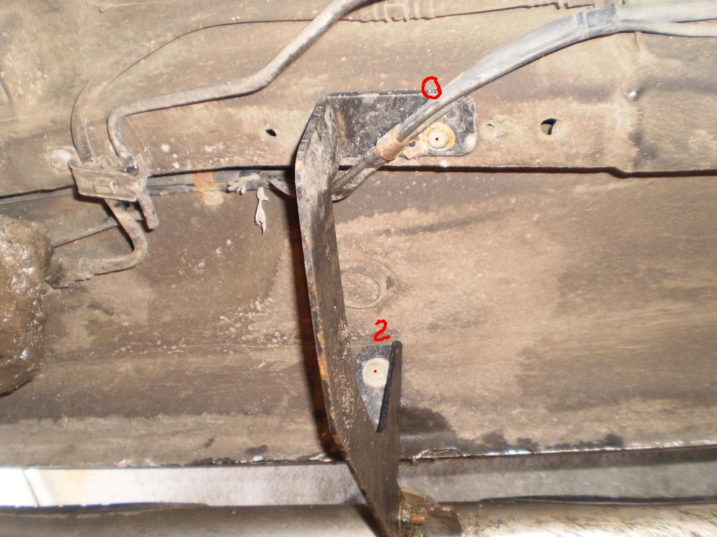

Рассказываю как было у меня.
В местах вероятного крепежа 2 и 3 стояли маленькие заглушки.
А место 1 было замазано герметиком пришлось немного поковыряться.
На местах 0 заменил болты на большей длины ( водительская сторона крепился ГАЗо провод а с пасажирской стороны топливопровод с обраткой ) .
Места крепления 1, 2, 3 расположены на пороге.
Теперь о расстоянии. ;)
От 1 до 2 = 66см.
От 2 до 3 = 54см.
От 1 до 3 =1м.20см.
Теперь сам думай что и куда прикреплять. :(
Выкладываю фото с местами крепления.
Может еще кому то пригодится. :bye:

gsm !!! Ну блин ты даешь) Спасибо большое за такой развернутый ответ! Решил я не связываться с неродными подножками)) c меня +1 в рейтинг! )

отличные фотки! Все четко и понятно!

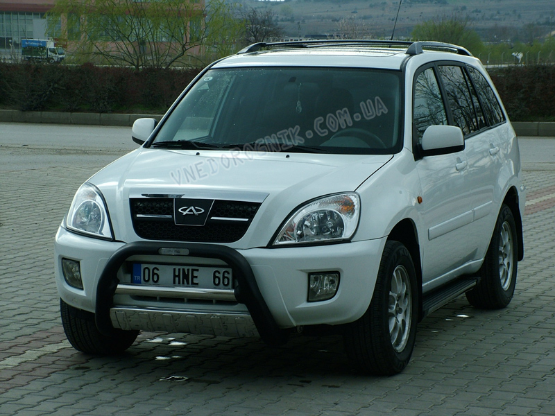

Вот что нашел. Как Ваши мнения?
http://vnedorognik.com.ua/popup_image.p ... f15ebc431a

Верхняя ссылка как бы не плохо. ;)
А та что на нижней ссылке думаю что не подойдет потому как НЕ ПРО РАЗМЕРУ будет с нашим бампером особенно с противотуманными фарами. :x
