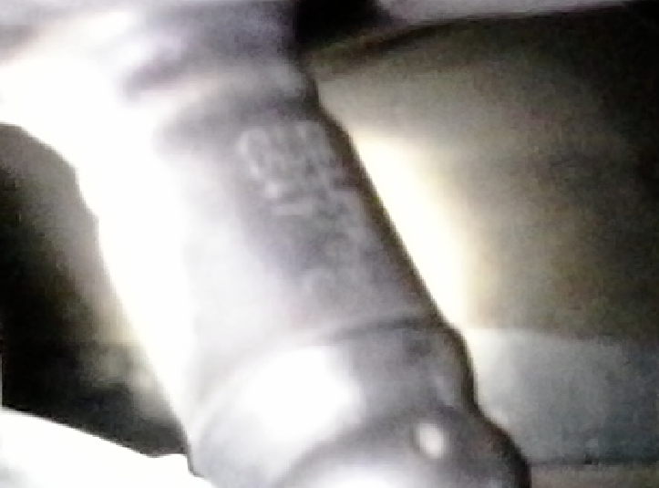

Вот что стоит родное, с рождения :-P
Извините за качество--самсунговцы сэкономили на автофокусе и даже вспышке. :aggressive:
Но думаю что 0547 от 101 отличить можно. Лямбда как видим ДЭЛФИ.
