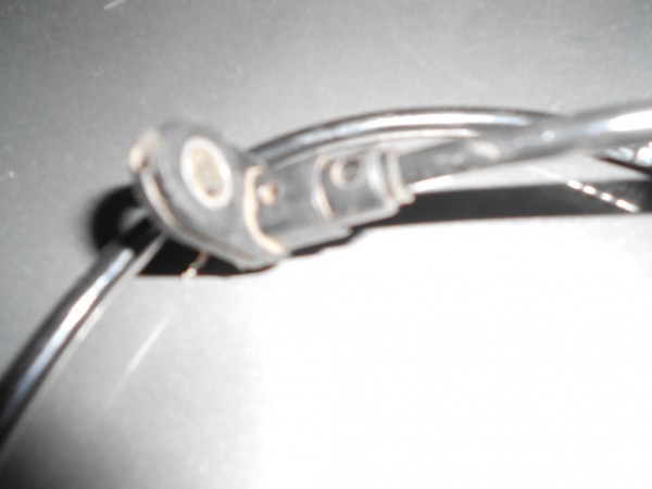

Сообщение дачик абс т113550060ав
накрився дачик абс каталожний №т113550060ав реставрірувати нереально(обрив у дачеку)перекопав увесь нет безрезультатно.авто 2011р. дв.1.8 передній привод.можливо можна чимось замінити або підскажіть де найти
