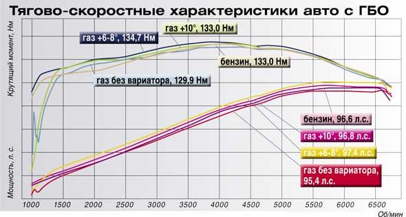

Может кому то будет интересно почитать официальную статью и тестирование устройства - вариатор УОЗ.
http://www.autocentre.ua/ac/service/our ... 19163.html
"miruwor", я ничего не имею против настоящего чип-тюнинга, которое стоит дорого ("За борзоту надо платить!"), когда модифицируется конкретный авто для удовлетворения личных амбиций владельца, но это должны делать специалисты высокого класса, со специальным сертифицированным образованием, а не и"спецы" по "шитью" купленных у кого то прошивок.

Ух ты, в статье даже написали, что можно прошивку сделать.А это же так страшно и ужасно. Зачем вы такие страшные статьи даёте людям читать?)) Правда, народ не в курсе, что двухрежимку можно делать не только на ВАЗ'ах. И всётаки, где графики сравнения прошивки с вариатором? А то какое-то необъективное сравнение.

miruwor написав:
....А это же так страшно и ужасно. Зачем вы такие страшные статьи даёте людям читать?))
Я объективно подхожу к техническим вопросам и не использую слова "страшно и ужасно" характеризующие субъективные ощущения индивиду_ума.
miruwor написав:
Я дал график для вариатора, а Вы дайте график для прошивки и мы их здесь сравним! :idea:

Так я делал уже замер для Тигго. Вот он viewtopic.php?p=370534#p370534

А, графики газовой прошивки где?
Хочу отметить, что все качества бензиновых (не газовых!) прошивок (Эконом, Спорт, Динамик и ...) при установке вариатора на авто с ГБО 4-го поколения переходят на газ.
