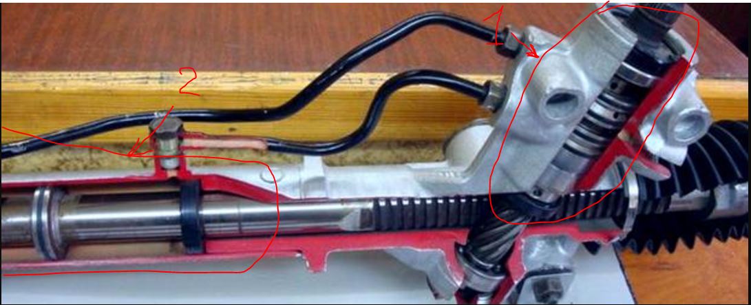

Пружина в ремонтних наборах не йде, так як ця запчастина - не зношується, ми її міняємо з огляду на специфіку наших умов (доріг) експлуатації. Бажано - потужнішу! (середня пружинка жигульовского щеплення - обрізана).
Внутрішнє залізо - отримує мінімальне зношення, ремонтувати там нема що.
Оскільки зношення відбувається на м'якших матеріалах - сальники, прокладки, втулки... Які тобі пропонують в комплектах.

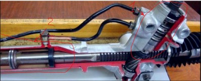

Рем-Комплекти (тепер, підозрюю що тільки з огляду на зменшення ціни), часто розділяють на два види:
1. Для ремонту верхньої частини - "клапани розподілу", що розміщена на частині яка з'єднується з "рулевою колонкою", які керують напрямком рідини підсилення. Там - одні резинки й пара сальників.
2. Для ремонту нижньої частини - "механізму підсилення", що розміщена на самій рейці. В комплекті - втулки (акі - пластик), сальники...
Не знаю для чого так почали робити....
Бо коли розбираєш рейку, то потрібно розібрати усе, й логічно - замінити усе. А залишати якусь частину старих - нема сенсу. Бо друга, нова частина - дасть більше навантаження на старі запчастини, і ті довго не прослужать.
Що до нашого Тігго...
Не впевнений, але наче - навіть і тут по темі, проходила інформація про різні моделі рейок. Тому, рекомендую - в першу чергу, поїхати до Профільного Спеціаліста, що займаються виключно ремонтом рейок. Він - розібравши, і знявши розміри з вузлів, зможе більш точно класифікувати запчастини.
Китайці, свого там нічого не вигадували. І добрий майстер зможе порекомендувати хорошого виробника рем-комплекту.
Так - часу витратиш трохи більше, але коштів - менше.
