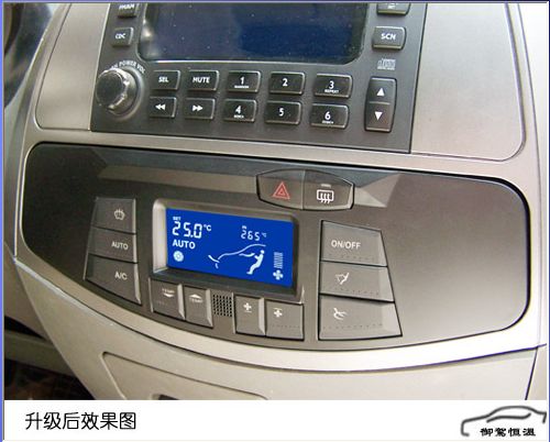

вот такой недорогой климат для Olegalex

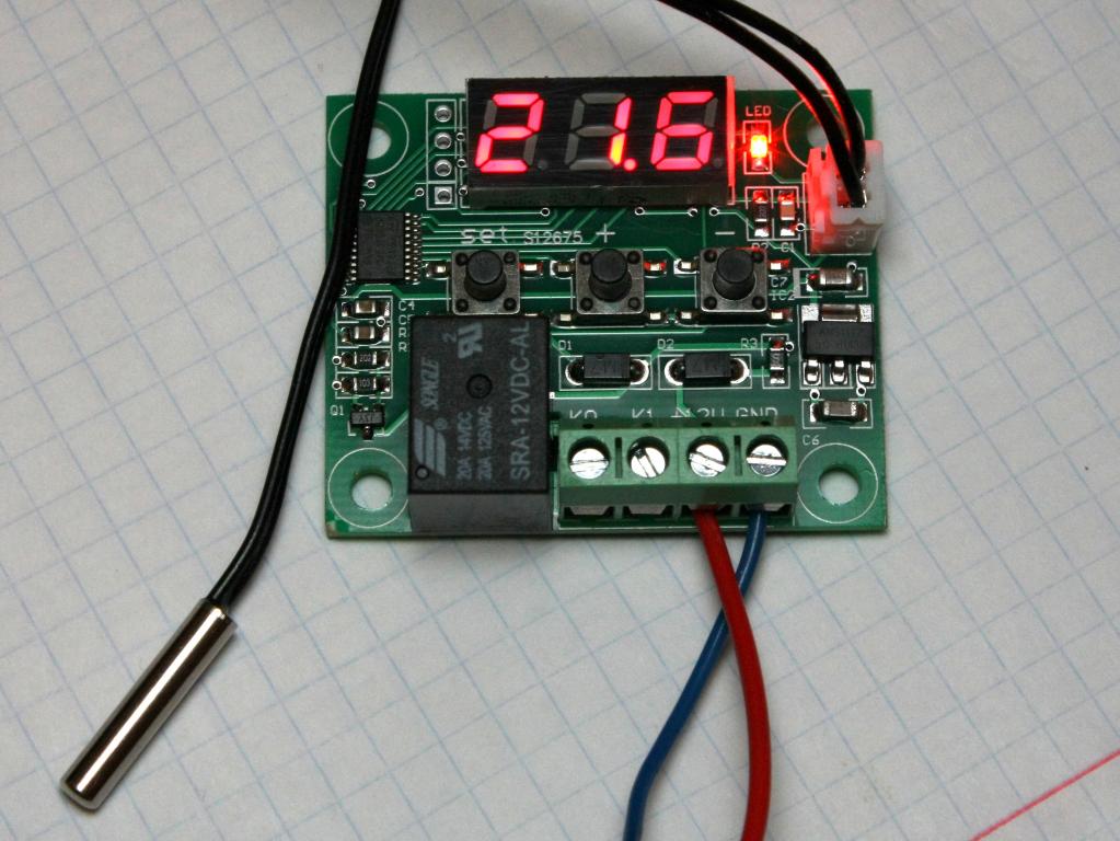

Приобретая очередную электронную безделушку а Аукро, наткнулся на модель высокоточного цифрового универсального терморегулятора -50 ~ +110 °C (модель W1209) с выносным герметичным термодатчиком | 50 см. И цена не очень дорогая – 120 грв.

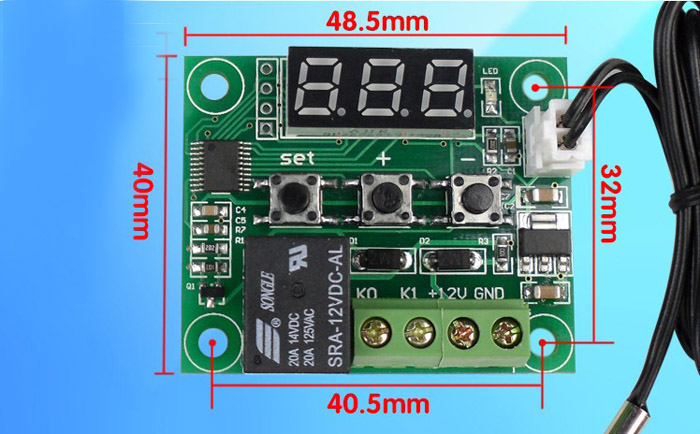

Технические характеристики.
Диапазон регулирования температуры: -50 °C ~ 110 °C
Дискретность измерений, регулировки, отображения и установки: 0.1 ° C - в пределах -9.9 ~ +99.9 °C
1 °C - в пределах -50 ~ -10 °C и +100 ~ +110 °C
Гистерезис: 2.0 °C (настраивается, в пределах 0.1 ~ 15.0°C)
Время измерения: 2 раз в секунду
Точность измерения: ± 0.5%
Тип цифрового датчика температуры: NTC 10кОм х 0.5метра, выносной, разъемный, влагозащищенный.
Напряжение питания платы: 12В постоянного тока (10 ~ 13.3VDC)
Коммутационный выход: Реле 10А (макс.), "сухие" контакты (клеммник)
Потребляемая мощность терморегулятора: < 35 ~ 65мА
Рабочая температура окружающей среды устройства: +1 ~ +60°C
Влажность окружающей среды: 20 ~ 85% (без конденсата)
Конструктивное исполнение: открытое исполнение (в виде печатной платы)
Степень защиты терморегулятора: IP20
Габариты (ДхШхВ): 49 х 40 х 18 мм (без учета подключаемого датчика температуры)
Масса (нетто), не более: 16 г. (без учета внешнего датчика температуры)
Назначение.
Терморегулятор (модель - 251) предназначен для использования в таких областях, как: инкубаторах (самодельных), овощехранилищах, теплицах, управления вентилятором радиатора или охлаждением салона в автотранспорте, домашние и производственные системы отопления, системы кондиционирования, морозильные или охладительные установки, системы нагрева воды и других производственных / технологических процессах, где необходимо поддержание температуры в заданных пределах и позволяет конструктивное исполнение данного терморегулятора.

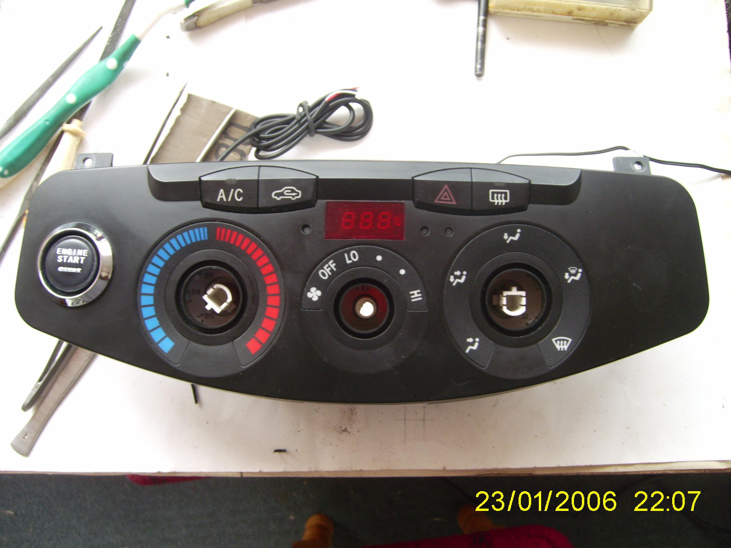

Возникла мысль, почему на его базе (параметры регулировок даже слишком высокие, работает и на нагрев и на охлаждение) не сделать самому упрощенный климат-контроль. Купил сие чудо и стал ваять. Снял блок регуляторов печки стал примерять, куда же пристроить сей регулятор. Вроде бы небольшой, а вставить целиком некуда. Обратил внимание, что сзади корпуса блока есть стойки-упоры, куда плата становиться как влитая, как будто они были предназначены для нее!!!

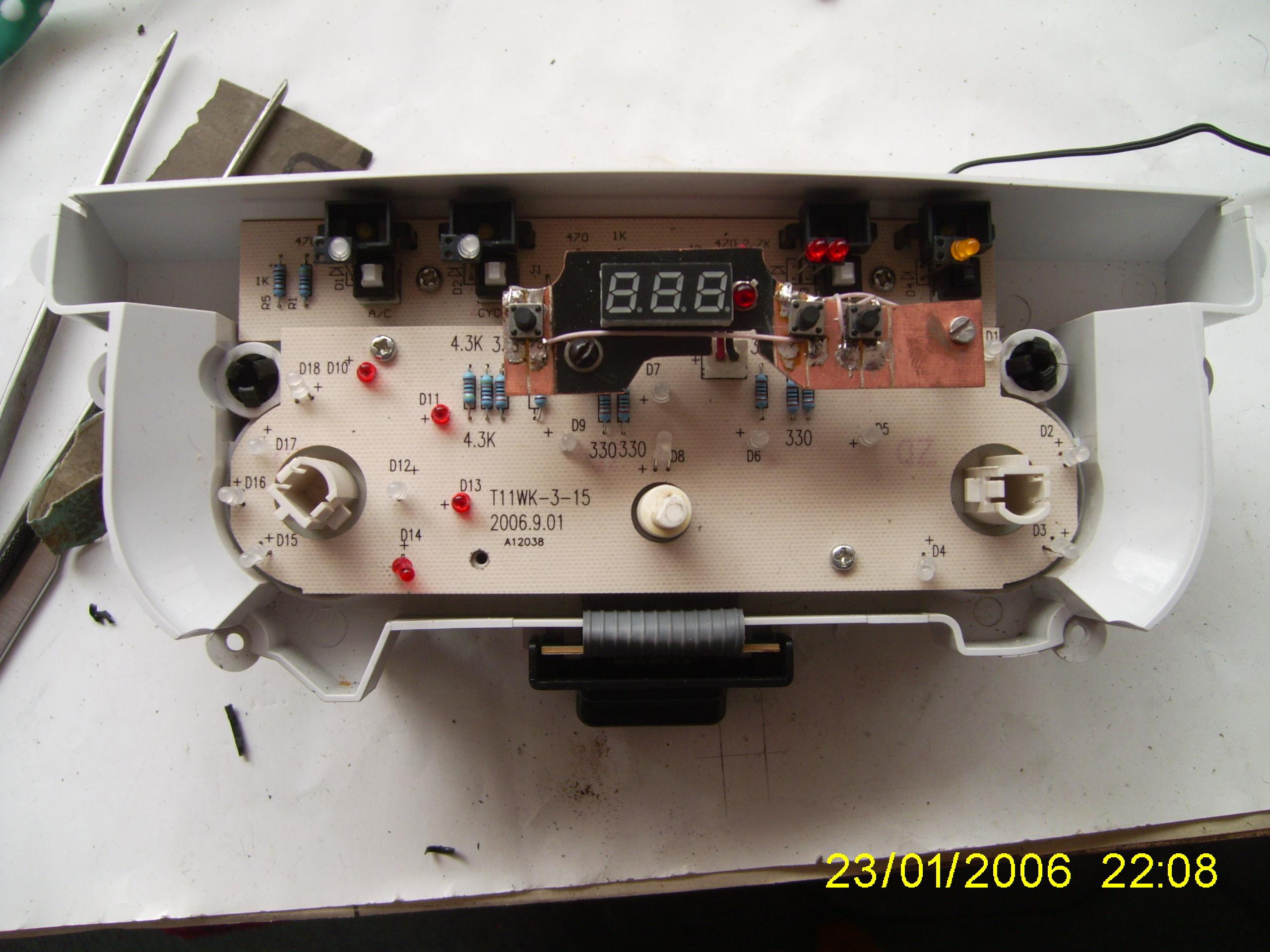

И тогда возникла идея : выпаять, цифровой индикатор, кнопки и светодиод, индицирующий включение регулятора и поставить на отдельную плату которая будет установлена на основной плате блока.

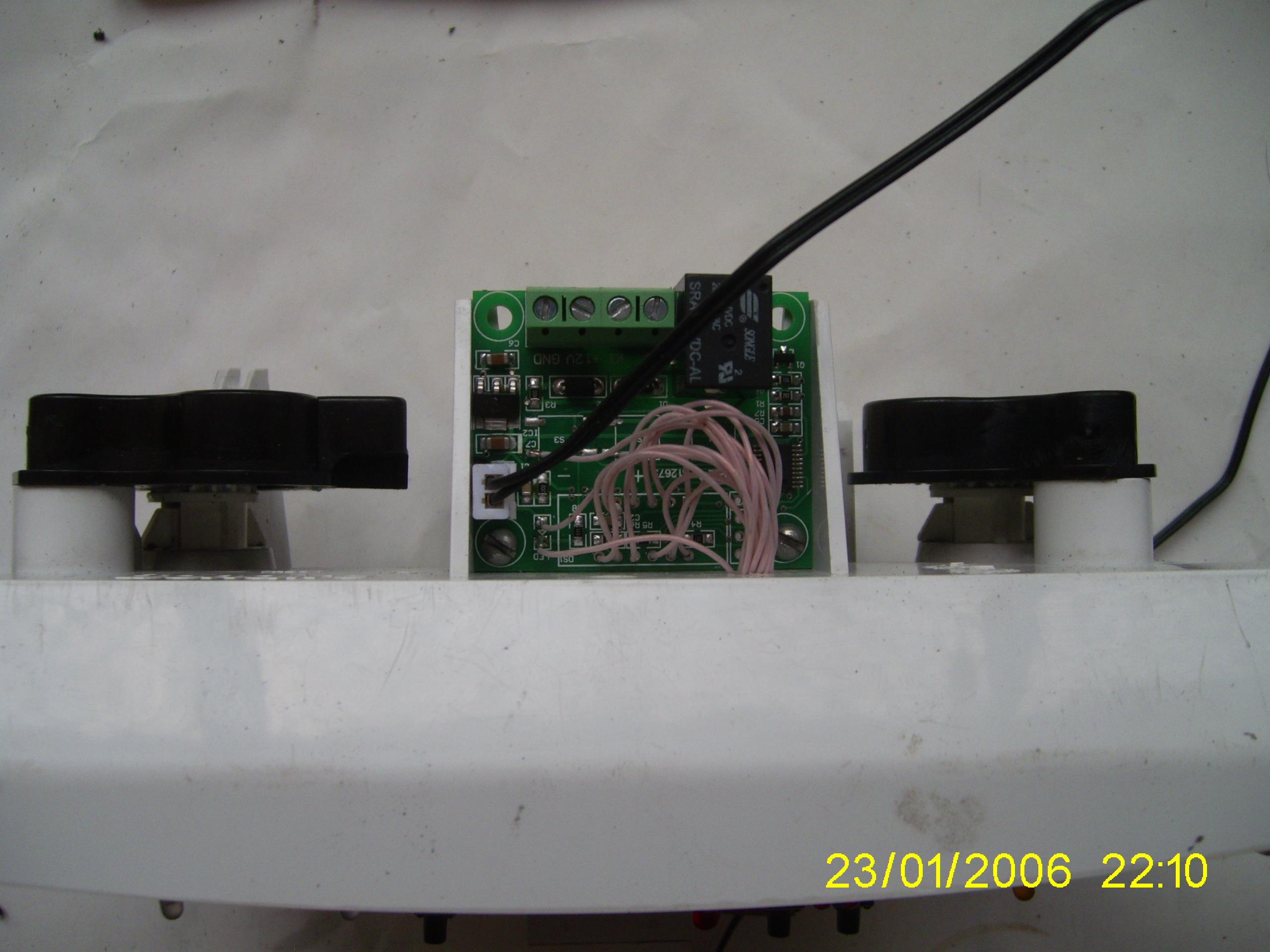

Пошел в мастерскую по ремонту мобилок, там мне выпаяли феном эти детали. Дома выпилил фигурную плату из фольгированного стеклотексталита (форму подгонял по месту), прорезал резаком дорожки для кнопок, просверлил отверстия для индикаторов и светодиода (родной светодиод решил не ставить. т.к. он очень ярко светит, поставил какой то советский АЛ 307 кажется), сделал стойки для крепления платы (~ 18-20мм., подбирал высоту по месту). Удлинил тоненькими проводами (мгтф 0,12мм. можно любыми другими) соединения, между платой с индикаторами и кнопками (просверлив дырочку в нижней части корпуса) с основной платой регулятора.
Затем вырезал на лицевой панели блока прямоугольное окошко (нашел красненький светофильтр от телевизора «Электрон» для д/у, как раз подходит по размеру индикаторов), просверлил отверстия для кнопок управления и все это собрал.
Подключил реле в разрыв регулятора оборотов вентилятора центральный провод (как оказалось не правильно, когда заданная температура установилась, два средних положения переключателя не работают, а на крайних работает на минимальных оборотах. Подключаться надо прямо к двигателю вентилятора, но переделывать не хочу, меня и так устраивает, остался полуручной режим)
Получилось немного по совдеповски, но зато все работает и управляется и остались все штатные компоненты.
На даты фото не обращайте внимания, забыл установить дату.
Прилагаю видео работы самодельного климат-контроля

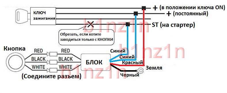

А вот про кнопочку START-STOP ENGINE пожалуйста поподробней, плииизззз :not_i:

WASD написав:
Тоже приобретена на Аукро, только раньше. Дублирует пуск стартера.
Не знаю, можно использовать чужие фото схемы с логотипами, но другой под руками нет...
