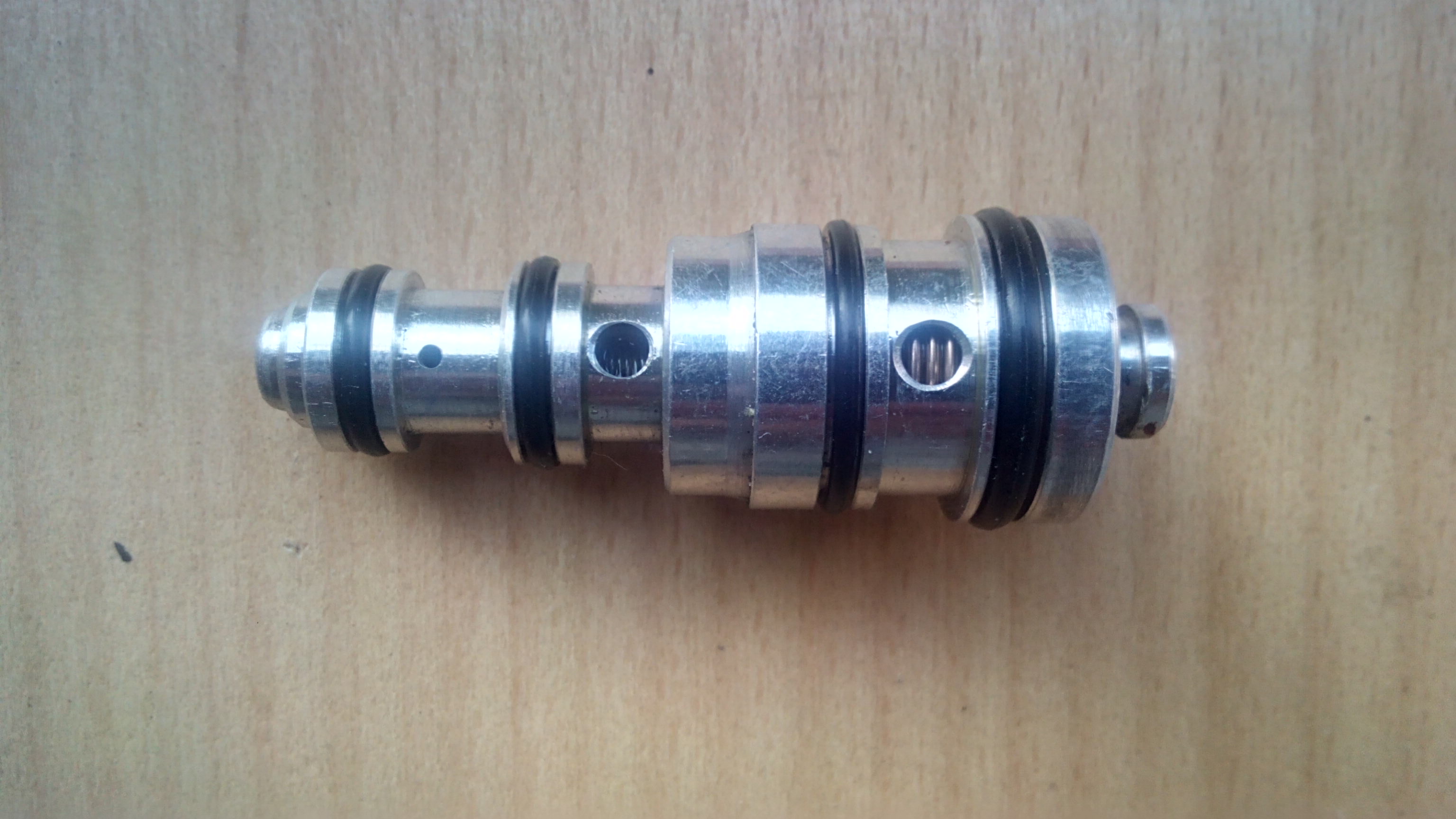

А в чем заключался ремонт компрессора кондиционера? Очень смущает значения указанных температур. Разница между температурой на выходе системы кондиционирования и температурой в салоне при длительной работе кондиционера, по всем расчетам (в практике это тоже подтверждено) редко превышает 7-8 градусов. По Вашим данным в салоне при длительной езде , должно быть менее 10 градусов!!! Это очень холодно! При такой температуре люди ходят в куртках!!! Ниже 18 градусов в салоне, не комфортно!
У меня датчик температуры БК в салоне автомобиля стоит за плафоном освещения, в районе потолка. В жаркую погоду , через 20-30 минут он стабильно выходит на 17-18 градусов, но это уже за пределами комфорта! При открытии двери, где за бортом 35-37 градусов перепад очень велик! Вот и приходится в ручном режиме отключать кондей, контролируя температуру по БК в пределах 23-25 градусов

Ремонт заключался в замене терморегулирующего клапана (ТРВ), так он по-моему называется... (описано в теме"кондиционер").
После его замены температура на выходе системы кондиционирования макимально опустилась до 2 градусов (против 10-13 градусов, причем плавающая) до ремонта, а в салоне опускается как когда, до 22-24 гр., максимальную не успел замерять, условий не было.
