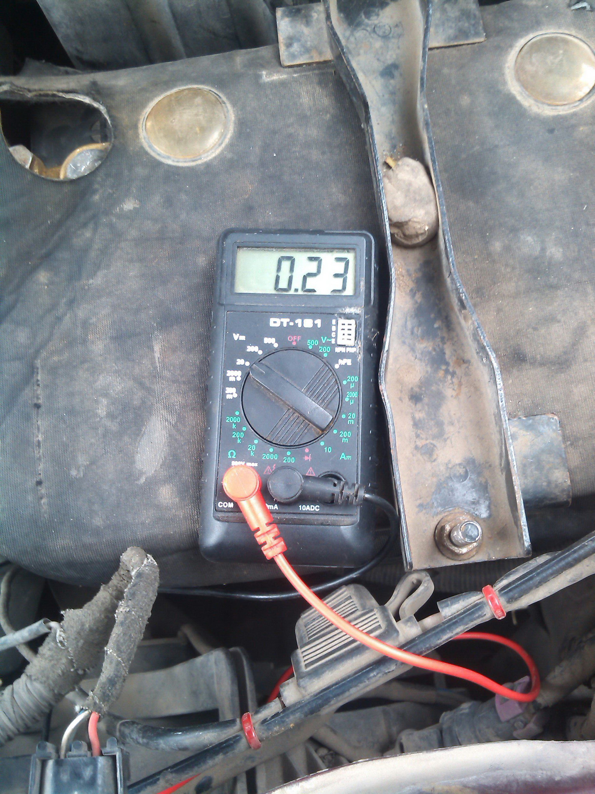

Вопрос, какое напряжение если вольтметром минус до аккумулятора должен показывать напряжение датчик кислорода отключить (замерять только гнездо подачи на датчик)?
На нагревателе понятно, но вот на контрольном проводе у меня 0,23V, если на прямую подключить, то порядка 7V с копейками. Сколько там должно находится напряжения ? Точную схему кину сегодня вечером.

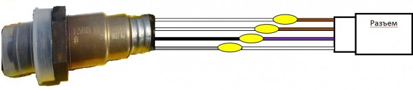

Решил брать датчик BOSCH 0258 006 537.
Но нигде не могу найти материал как в нем расположено провода.
На старом оригинале все понятно
A - масса
B - сигнальной провод
C - нагреватель
D - нагреватель
В новой БОШ я только понял что так все есть, а как дальше искать ? Есть ли полярность в НАГРЕВАТЕЛЕ - как точно определить в датчике какой провод за что отвечает ?

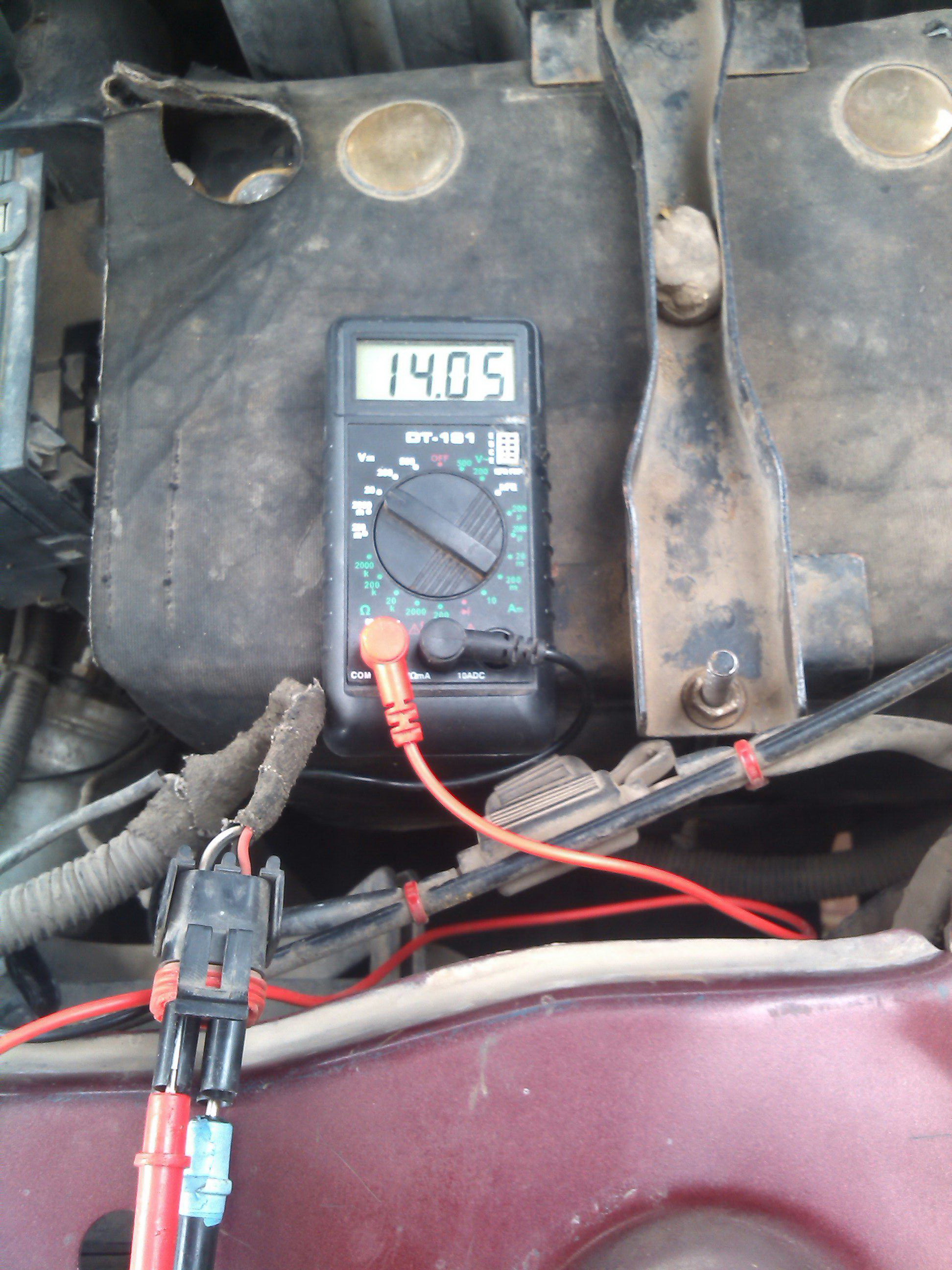

Нагреватель имеет полярность или нет ?
массу и сигналку я уже придумал как тестером найти! Замер сделаю, по проводам делать то не вариант. Лучше делать по замерах.
Всегда есть 2 одинакового цвета - то нагреватель ТО понятно. Дальше идет на лямбде черный и серый.
Суб вересня 05, 2015 13:03
Повідомлень: 878
Звідки: Одесса (пригород)
Автомобиль: Tiggo 2L + ГБО
Повідомлення Re: Датчик кислорода - Лямбда-зонд (Ошибка 136)
Нагреватель полярность имеет только в жгуте на самом датчике два белых провода полярности не имеют, если один из белых имеет черную полоску то это это минус, черный провод это сигнальный плюс, серый провод сигнальный минус.

Вот теперь все логично получилось СПАСИБО.
Так у меня и получалось по замерах. Буду брать БОШ тот что у вас установлен.

Вот замеры которые запрашивались (сняты с разъема жгута)
О, большое спасибо - у меня также напряжение 0,23V. Значит все в порядке, просто испугался почему так мало у меня :-P И на C и D также у меня напряжение аккумулятора показало.
Соединение родной тиговской фишки с бошевским датчиком показана выше, соединяется по цвету, но лучше заменить или дополнительно поставить на жгут ВАЗовский разъем.
