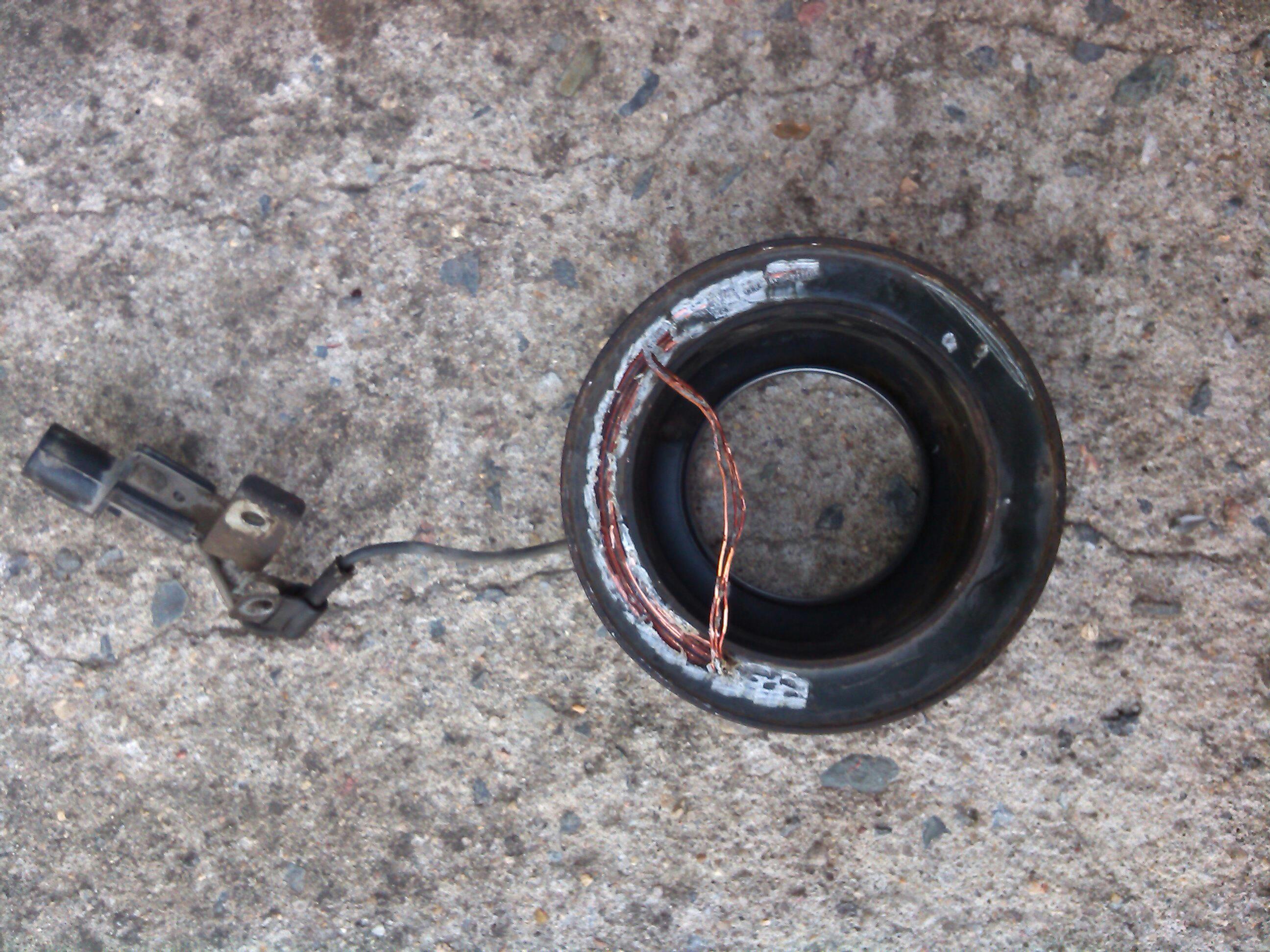

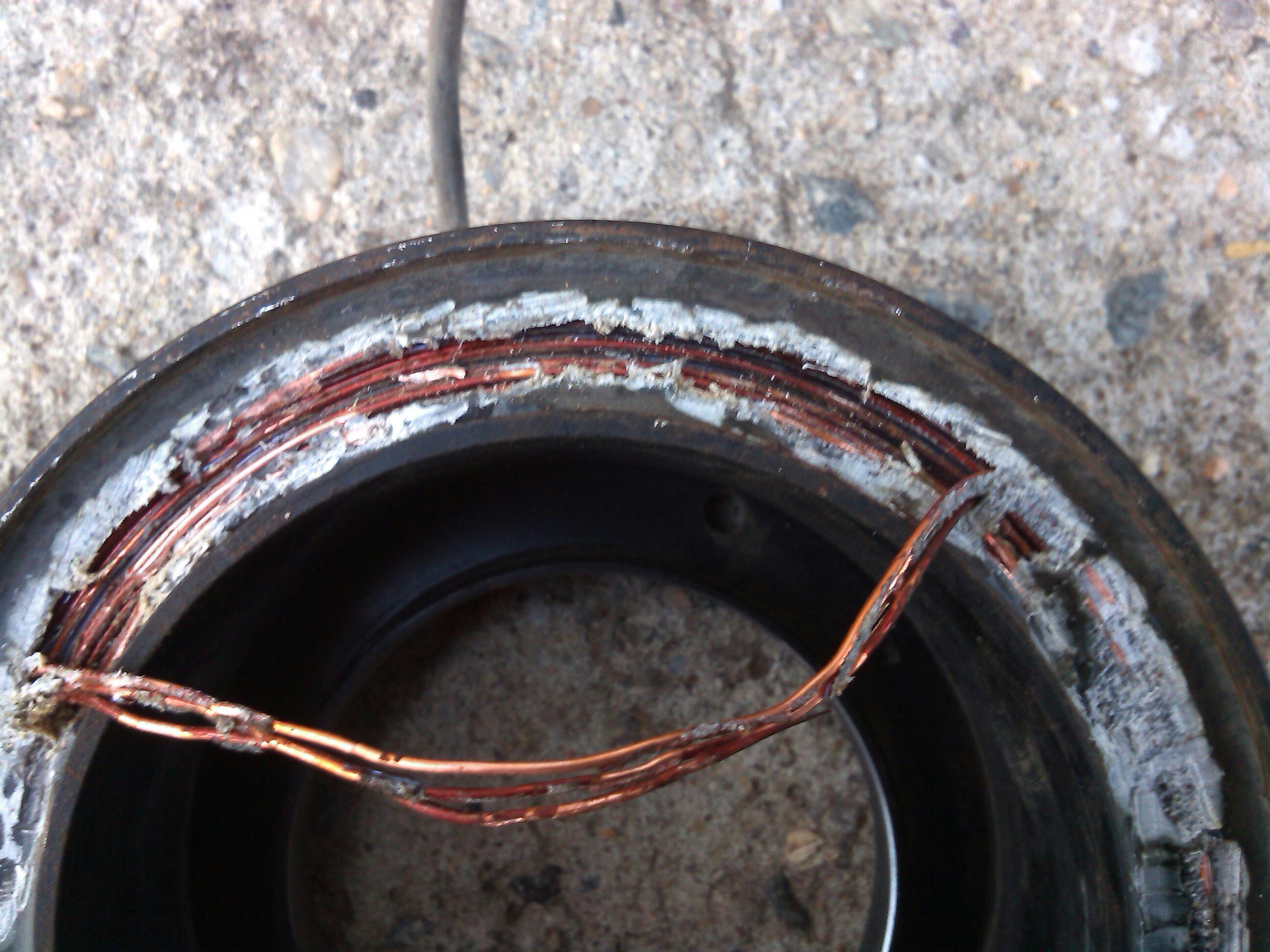

Как и предполагалось в катушке муфты компрессора оказалось КЗ не смотря на то, что она создавала магнит которого хватало для роботы кондея пока не сгорит предохранитель. Скорее всего перемотаю ее и будет трудится еще лучше чем новая, а то новая немного по цене кусается.
Так перемеренное сопротивление дало следующие результаты 0,5 Ом (при с равнении с другими от 3,5 до 5 Ом и не только тиговские) ток потребления 7 А (тиго нет данных катушка BMW 2,2 А). Вот такие пирожки в разгар сезона.

ну что тут скажешь...
Главный позитив в том, что пправильно установлен диагноз.
И не нужны "танцы с бубном"... на которые иной раз денег может пойти больше чем на ремонт.

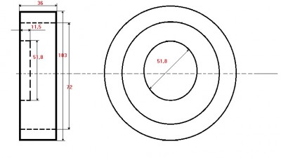

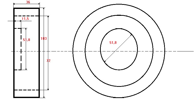

Вот размеры муфты компрессора, может кому надо будет при поиске аналога.
DenUA может сделаешь 3D модель с размерами?

И так вернемся к больному. Перематывать муфту буду сам. Вот цифры:
1. провод: медь 0,71 мм
2. количество витков - 317
3. в одном ряду около 25 витков

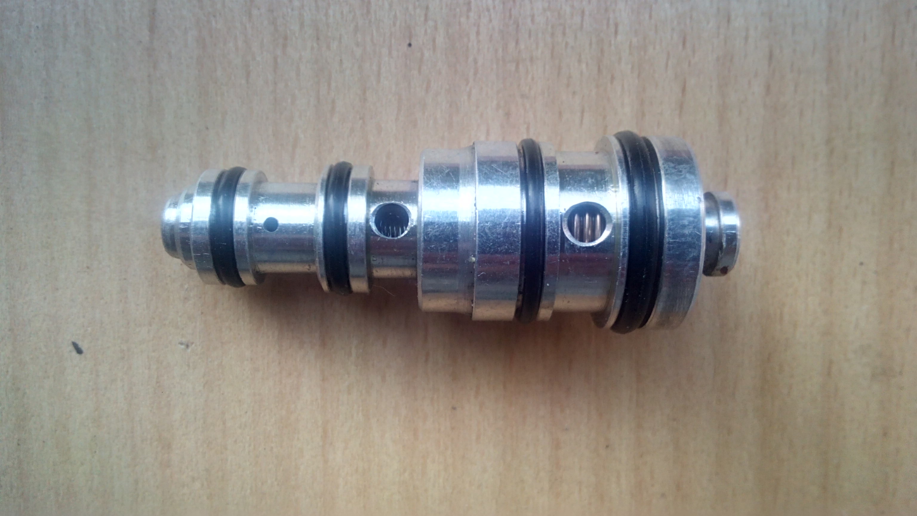

В пятницу опять заехал на сервис, пообщался с менеджером о проделанной работе и ее результате. Проанализировав мои замечания, сделал вывод, что накрылся терморегулирующий клапан (ТРВ), остальные детали в отличном состоянии, т.к. при первой разборке их проверили.
Он заказал новый клапан от какого то японского компрессора полностью идентичный нашему. После установки температура на выходе воздухозаборника салона через 5 мин. опустилась до 2,2 градусов (раньше было 11-15 градусов. Клапан обошелся 1100 грв., вторая разборка бесплатно.
В субботу выехал домой, температуру в салоне выставил 24-25 градусов и на протяжении всей поездки наслаждался прохладой в салоне!!!

bobi.77 написав:
Чомусь не побачив пост.
Не проблема, зробимо.
А ти все показав на кресленні? Я не побачив кріплення самої муфти... Як вона прикручується?
Нед серпня 16, 2015 10:44
Повідомлень: 878
Звідки: Одесса (пригород)
Автомобиль: Tiggo 2L + ГБО
Повідомлення Re: Кондиционер
НИКАК посадка с натягом затем шкив с подшипником и стопорное кольцо. На вал через шпонку ведомый диск (то что притягивается к шкиву при включении кондея) фиксируется на валу гайкой

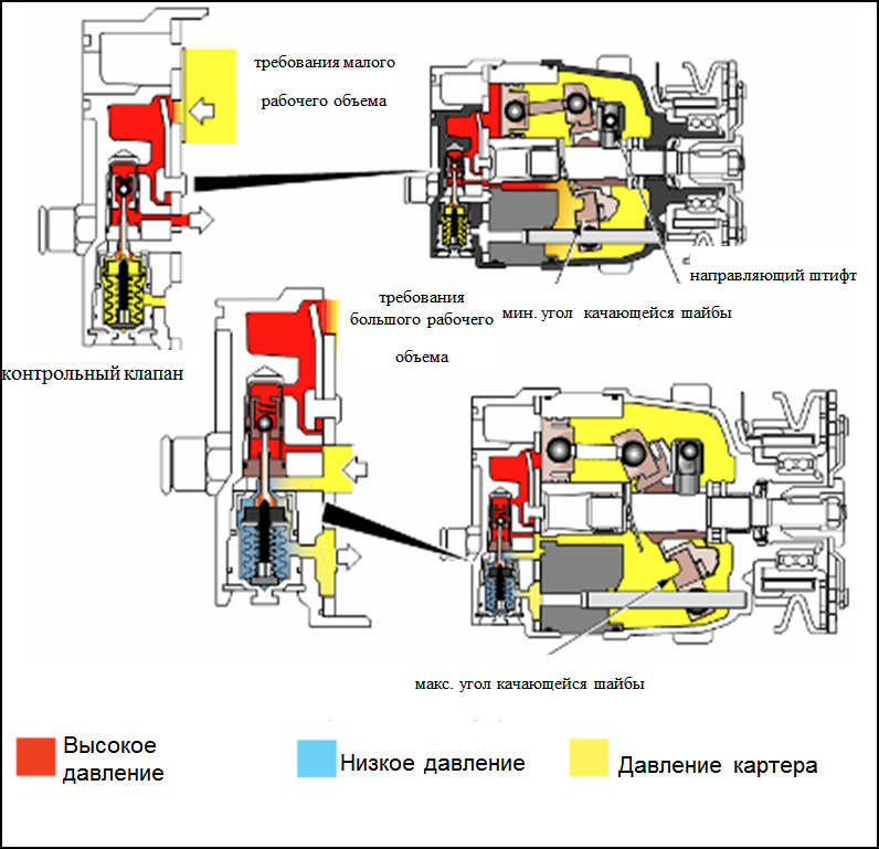

Клапан находится в задней части компрессора, в районе контактактной колодки и вставлен перпендикулярно оси компрессора. У него на торце нанесена большая красная метка. Меняется не разбирая компрессора. Не сообразил, когда разбирали сделать фото...
http://www.chery-club.ru/doc_text.php?d ... _chid=1000
Здесь на сайте он не совсем похож на тот что снят с нашего компрессора и называется контрольный клапан. Может это и не он, но по размещению вроде бы похоже, возможно это другая модель компрессора. У меня стоит B11-8104010AB.
