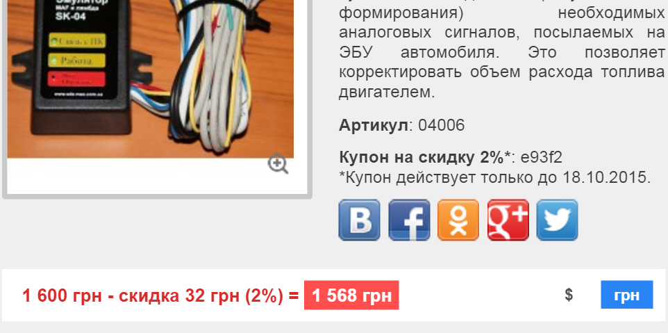

Повідомлення Re: Датчик кислорода - Лямбда-зонд (Ошибка 136)
senjn написав:
Для хорошей жизни разума всегда должно быть больше, чем ума! :idea:
Пример: Авто с исправной лямбдой за 700грн.
А вот с сайта---
Ничего не напрягает ????????????????
За эту цену 2 лямбды мона купить.
Мой голос против.

Andriy_Tiggo написав:
Да я вот уже обжегся, купил датчик http://v-tochku.com.ua/offer/lyambda-zo ... a-verhnij/ - 3 дня работал и все, но мне кажется что работал только нагреватель замер лямбд через приложение я не проводил ((((( зря. Похоєе что продали не рабочую лямбду.
Когда его достал он весь в саже и то всего за 10 дней поездки !
Теперь знаю как проверить датчик, на автомобили и просто проверить.
1) на автомобиле через программу HobDrive или тестер V должен идти в пределах от 0,1 до 0,9
2) без автомобиля, через тестер кинуть с аккумулятора 12V на сигнальной провод и через массу датчика = должно бить 0,23V - если нечего нету значит Лямбда не рабочая.
Я дико извиняюсь,а это Вас не напрягает????????? Купленная лямбда сказала х.. вам,где гарантия что мне повезет.

гыгыгыгыгыгы спасибо поржал :-D
10 купленных НЕРАБОЧИХ лямбд обойдутся в 7000 гривен,
А столько же эмуляторов 16000.
А, так нормуль --- НЕ НАПРЯГАЕТ.
эт я к чему, везение оно, сука, разное.
