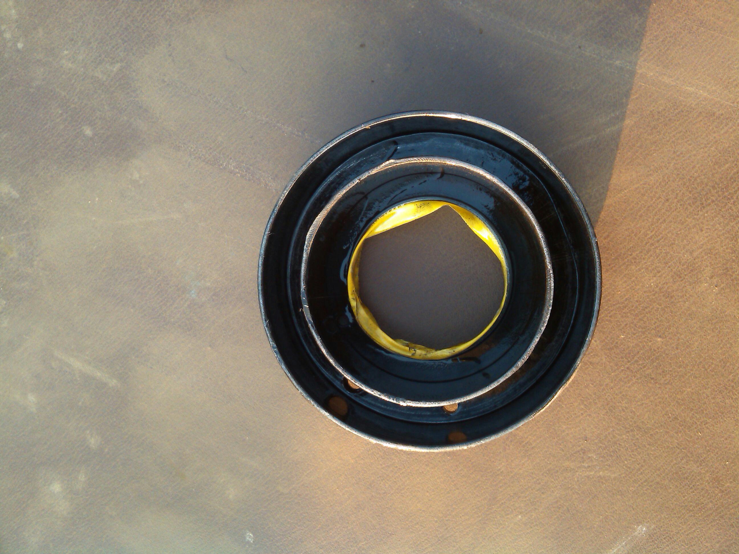

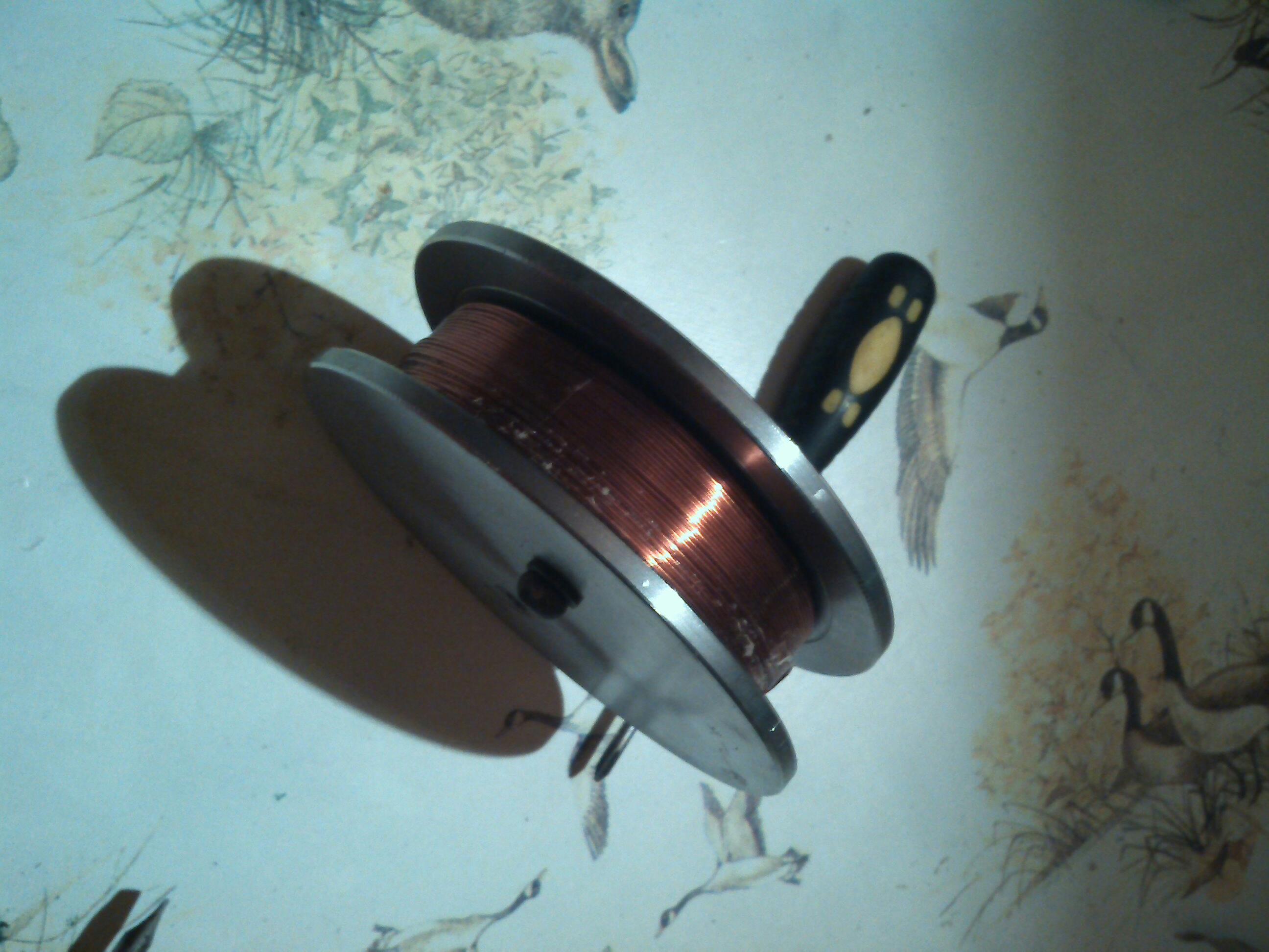

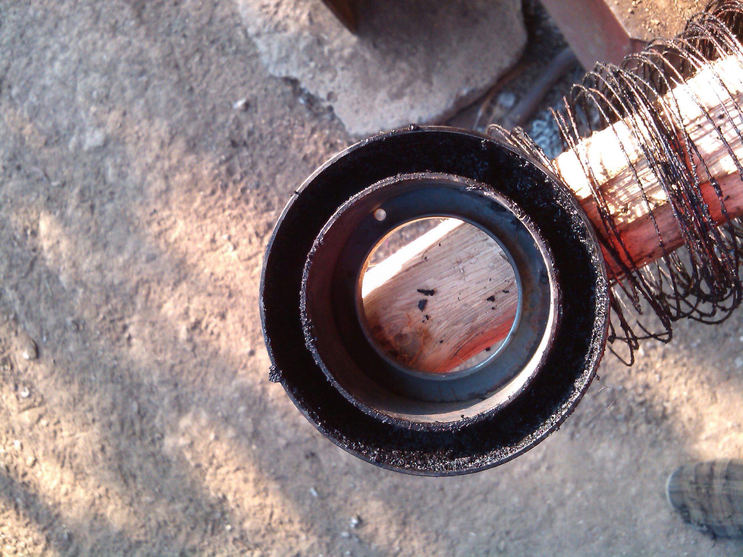

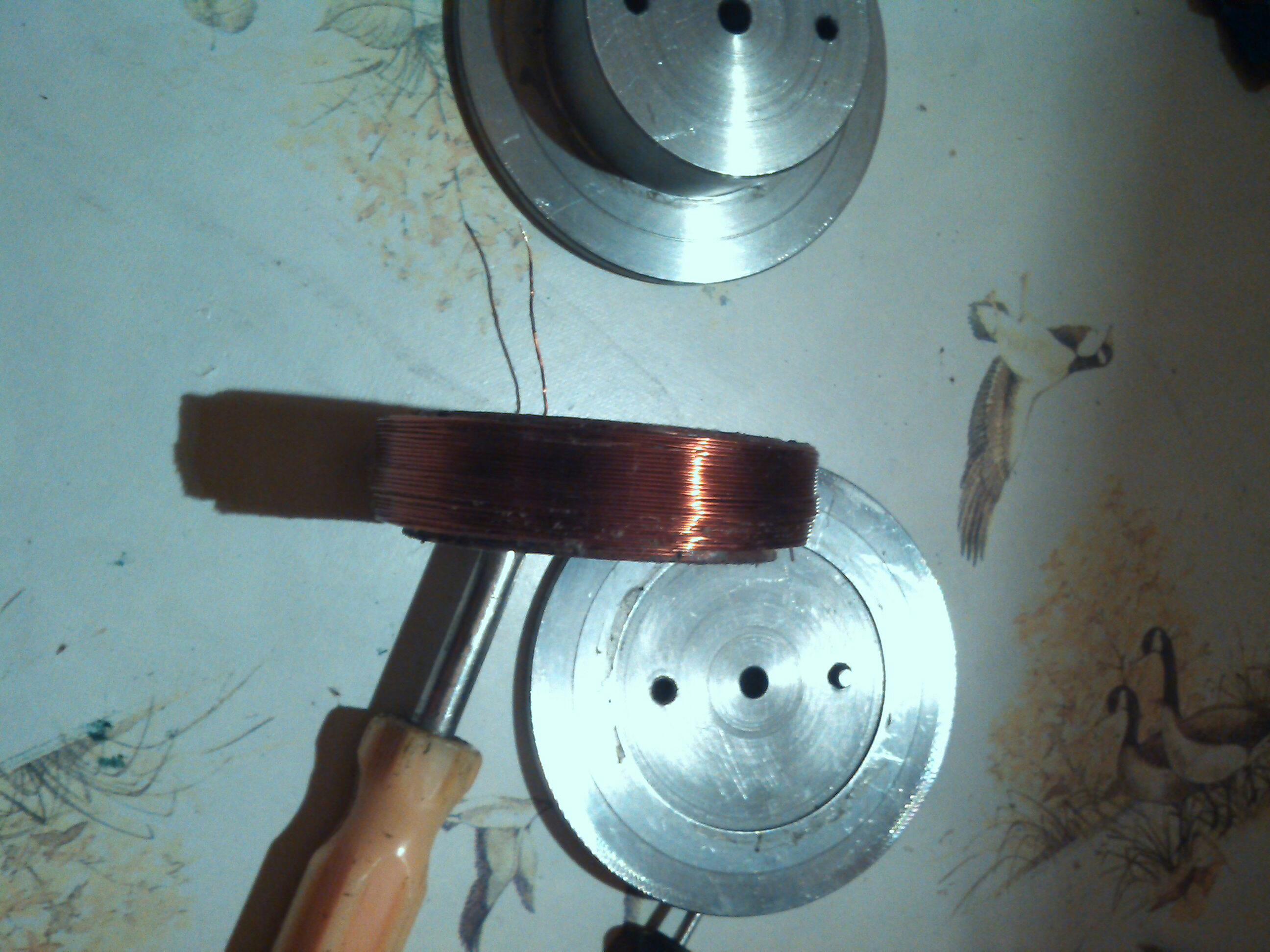

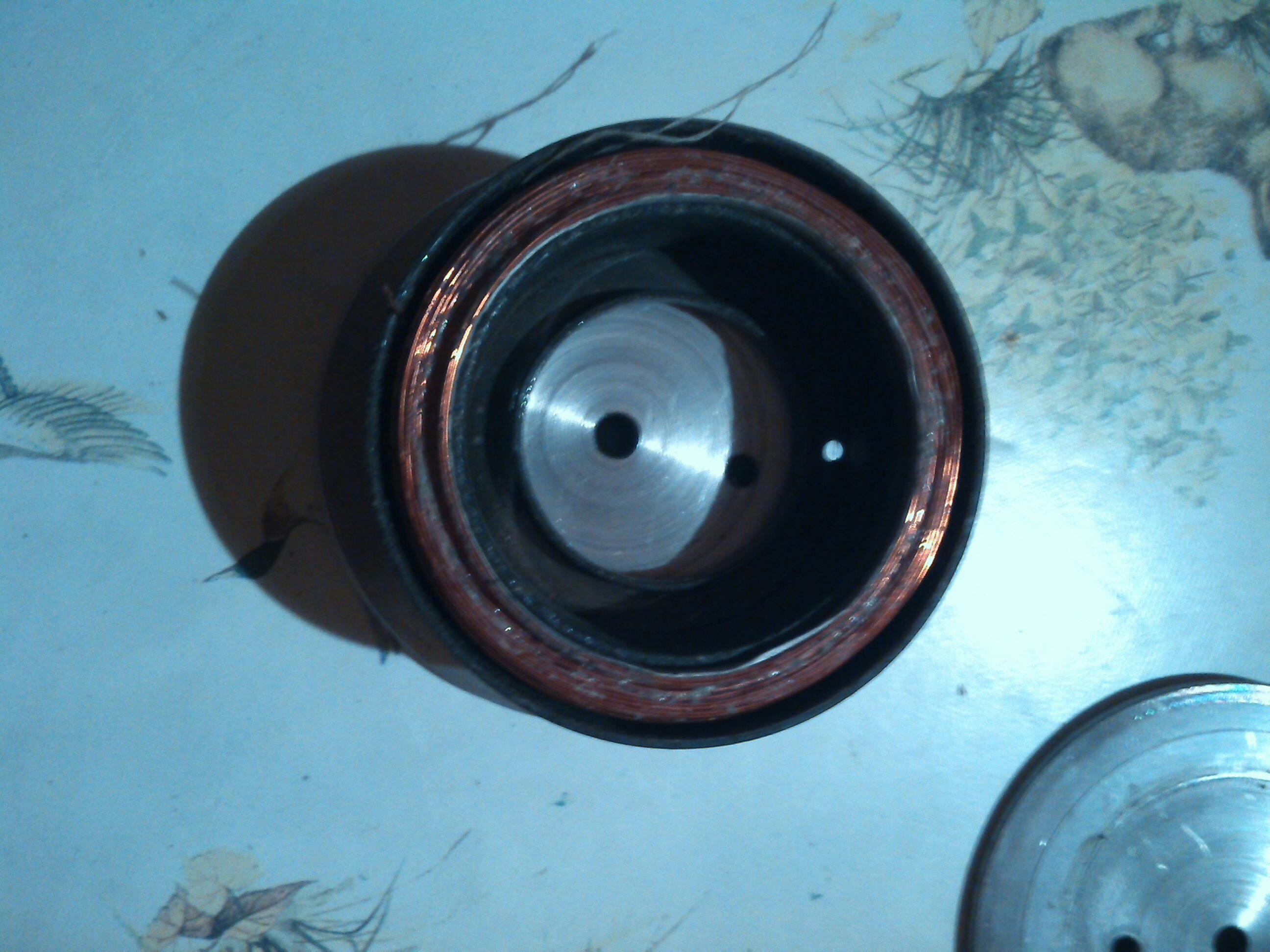

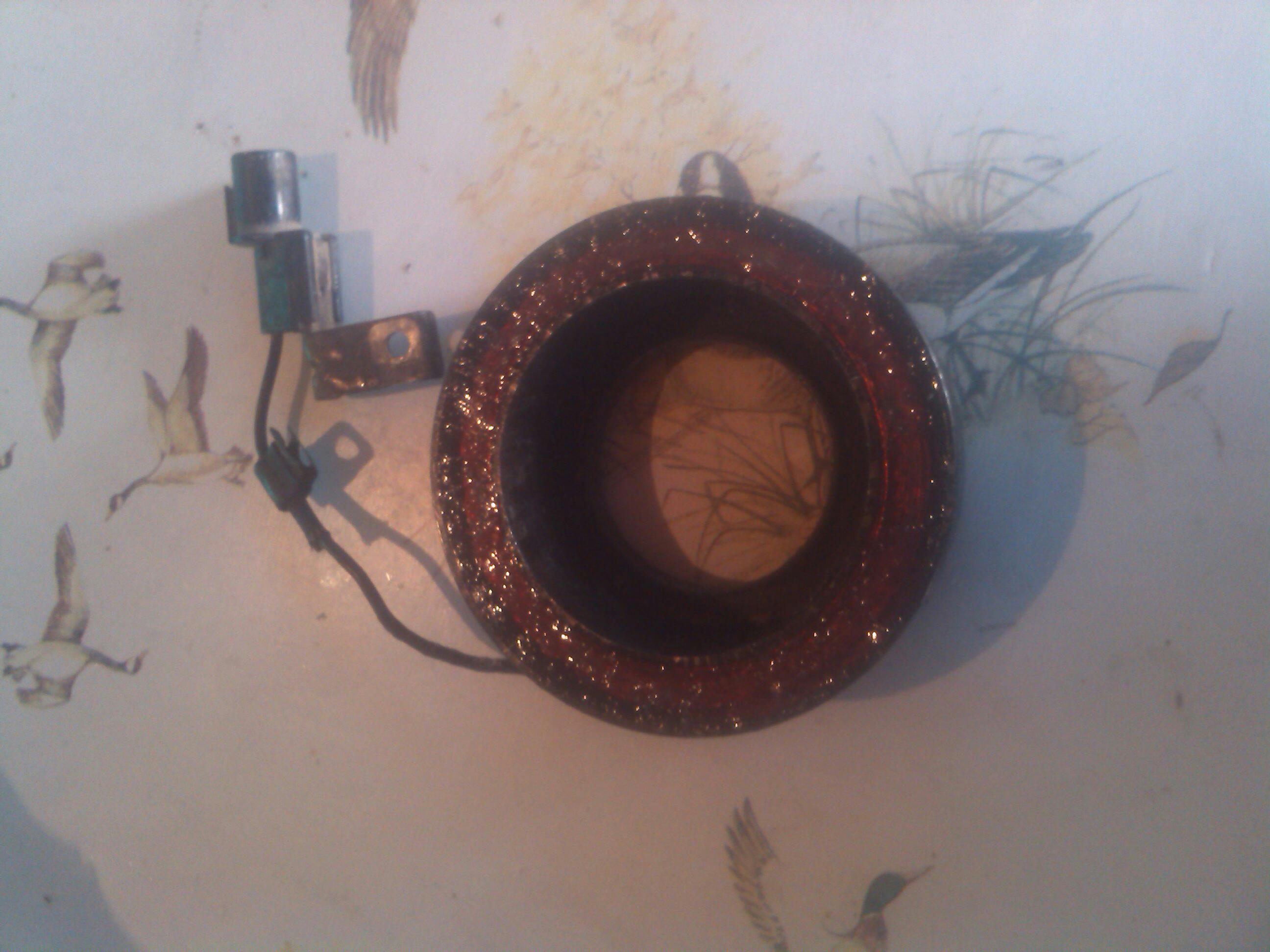

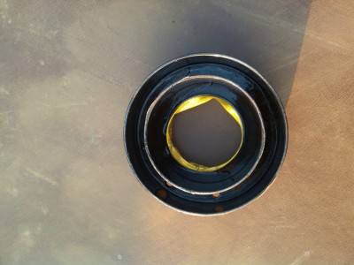

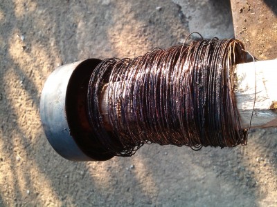

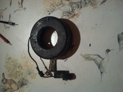

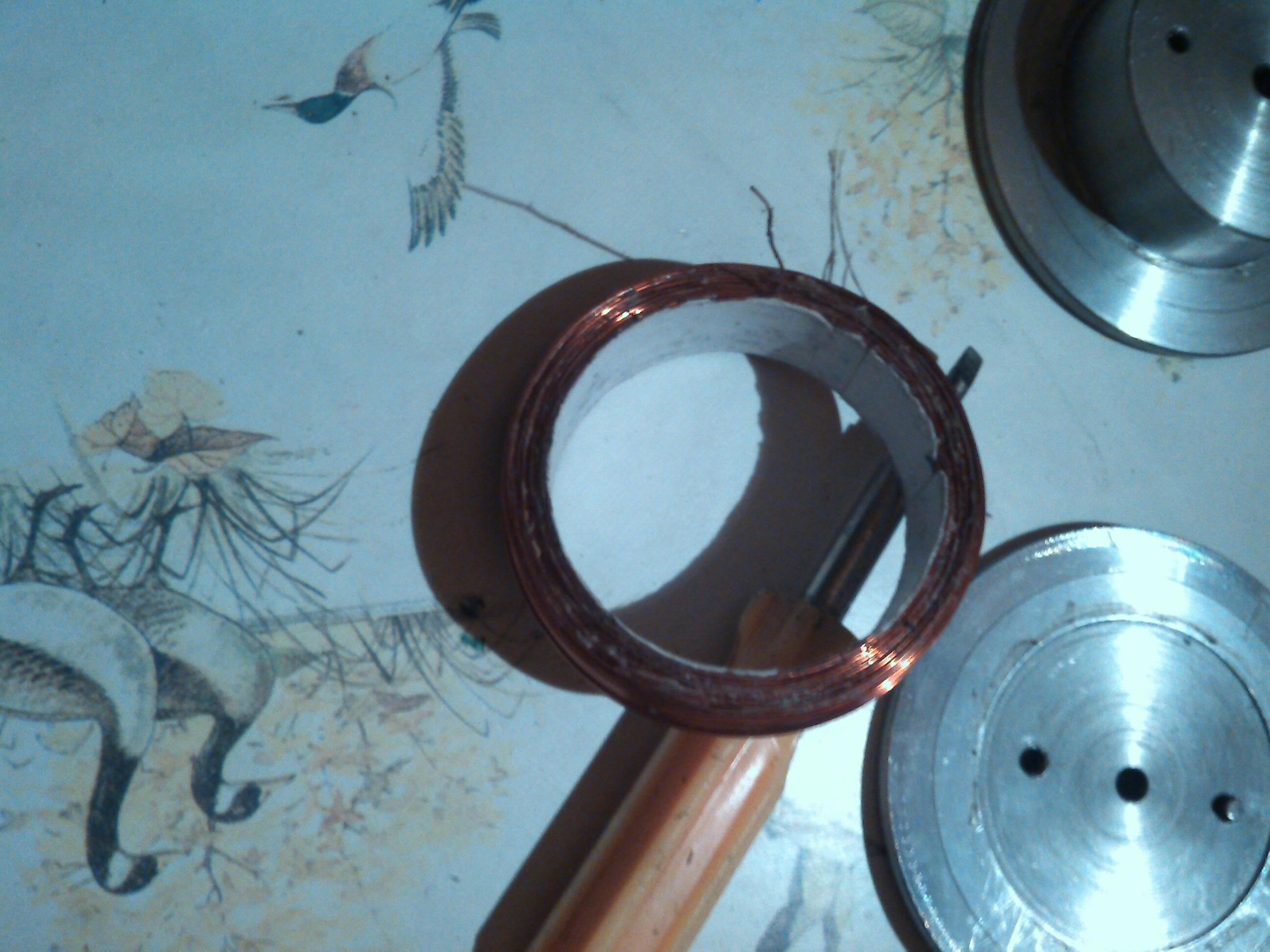

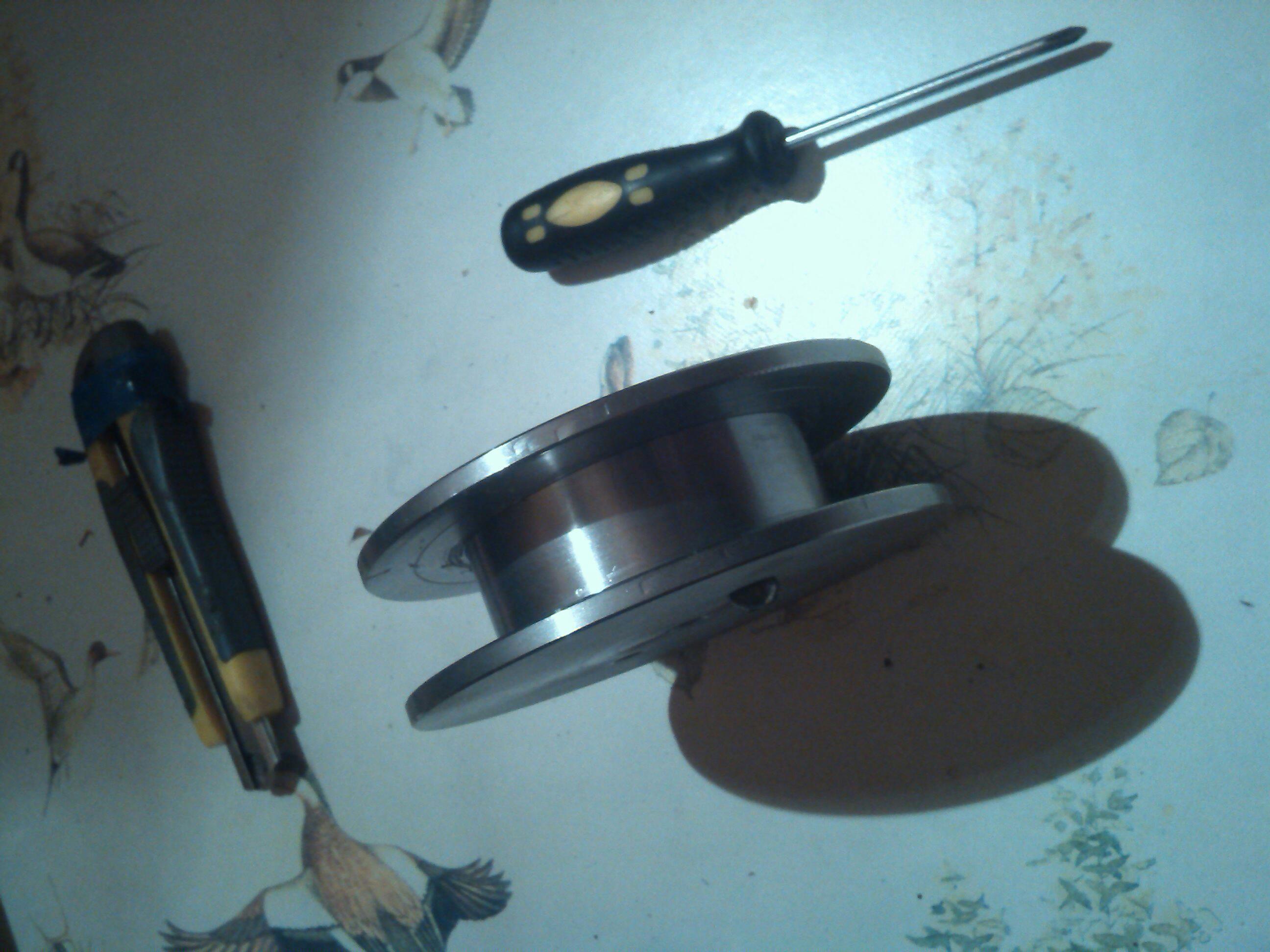

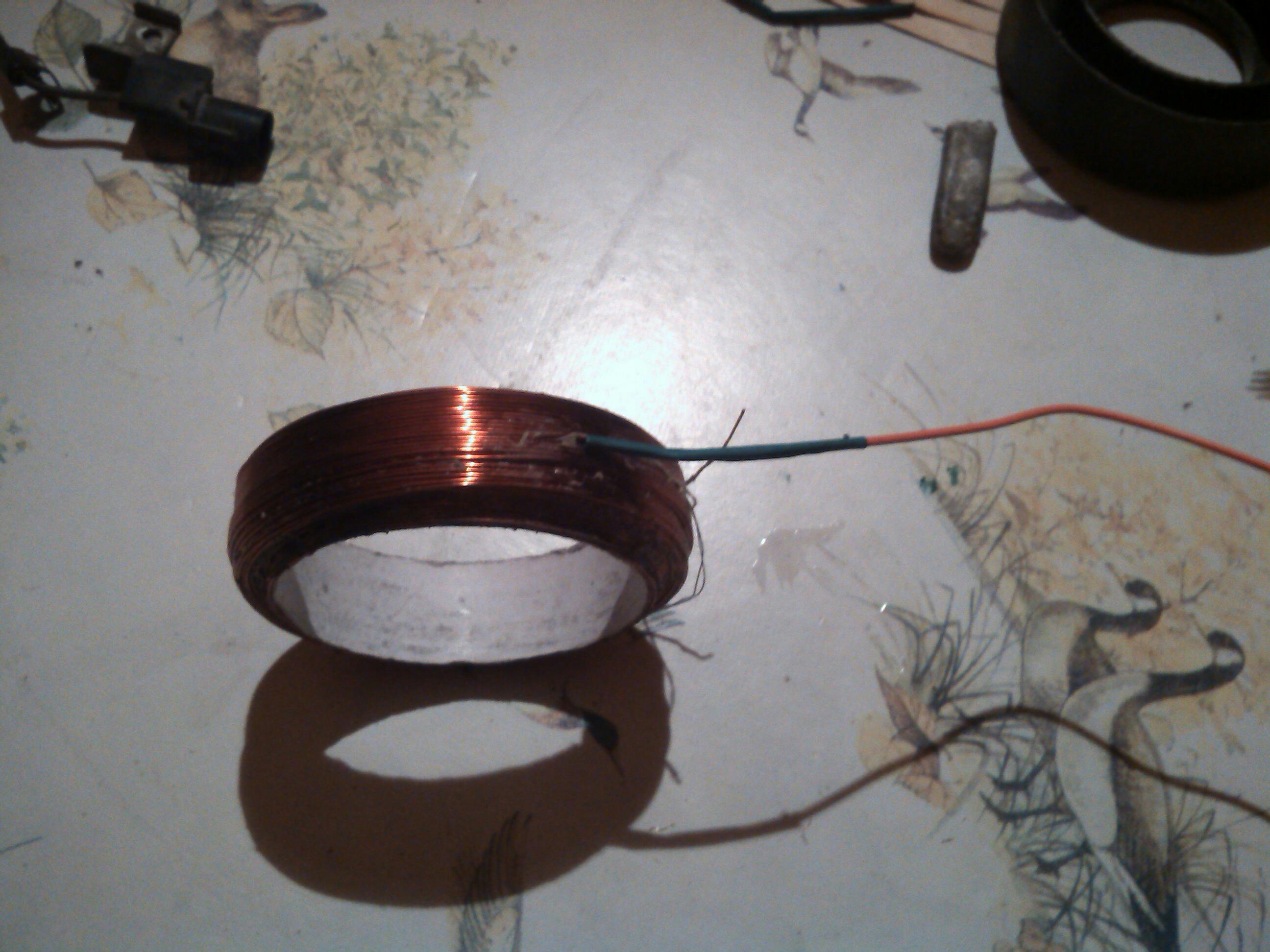

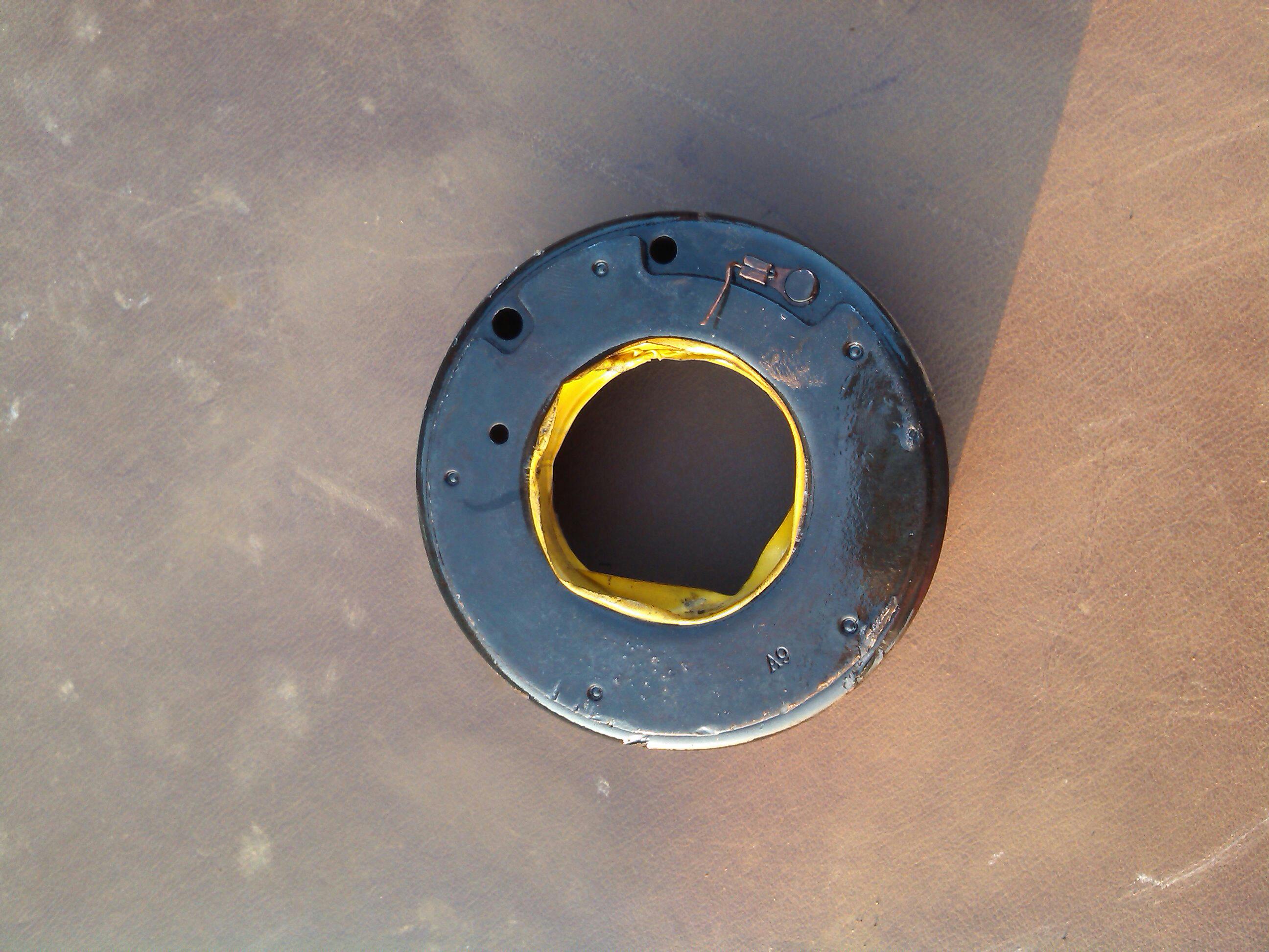

Значится так, эпопея с муфтой окончена и можно поделится приобретенным опытом. Начнем с денег. Отдельно катушки не нашел, а все в сборе от 1710 гривен (и нет в наличии) и до 2800 гривен.
Мои затраты:
1. Провод ПЭТД2-200(эмальпровод) 0,71 мм куплено 0,5 кг - 105 гривен (дешевле не нашел, меньшей намотки никто не хотел делать), нам надо около 360 грамм (317 витков);
2. Клей - 48 гривен + 25 гривен
3. услуги почты 25 гривен
Все остальное бесплатно либо за пиво.
Дальше по фото должно быть все понятно.
Комментарий к файлу: Поехали, начало есть
Муфта кондиционера (1).jpg [ 630.83 КБ | Просмотров: 2499 ]
Комментарий к файлу: Внутренности
Муфта кондиционера (2).jpg [ 767.55 КБ | Просмотров: 2499 ]
Комментарий к файлу: После изъятия внутренностей
Муфта кондиционера (3).jpg [ 610.89 КБ | Просмотров: 2499 ]
Комментарий к файлу: Подготовленный корпус катушки
Муфта кондиционера (4).jpg [ 557.65 КБ | Просмотров: 2499 ]
Муфта кондиционера (5).jpg [ 523.66 КБ | Просмотров: 2499 ]

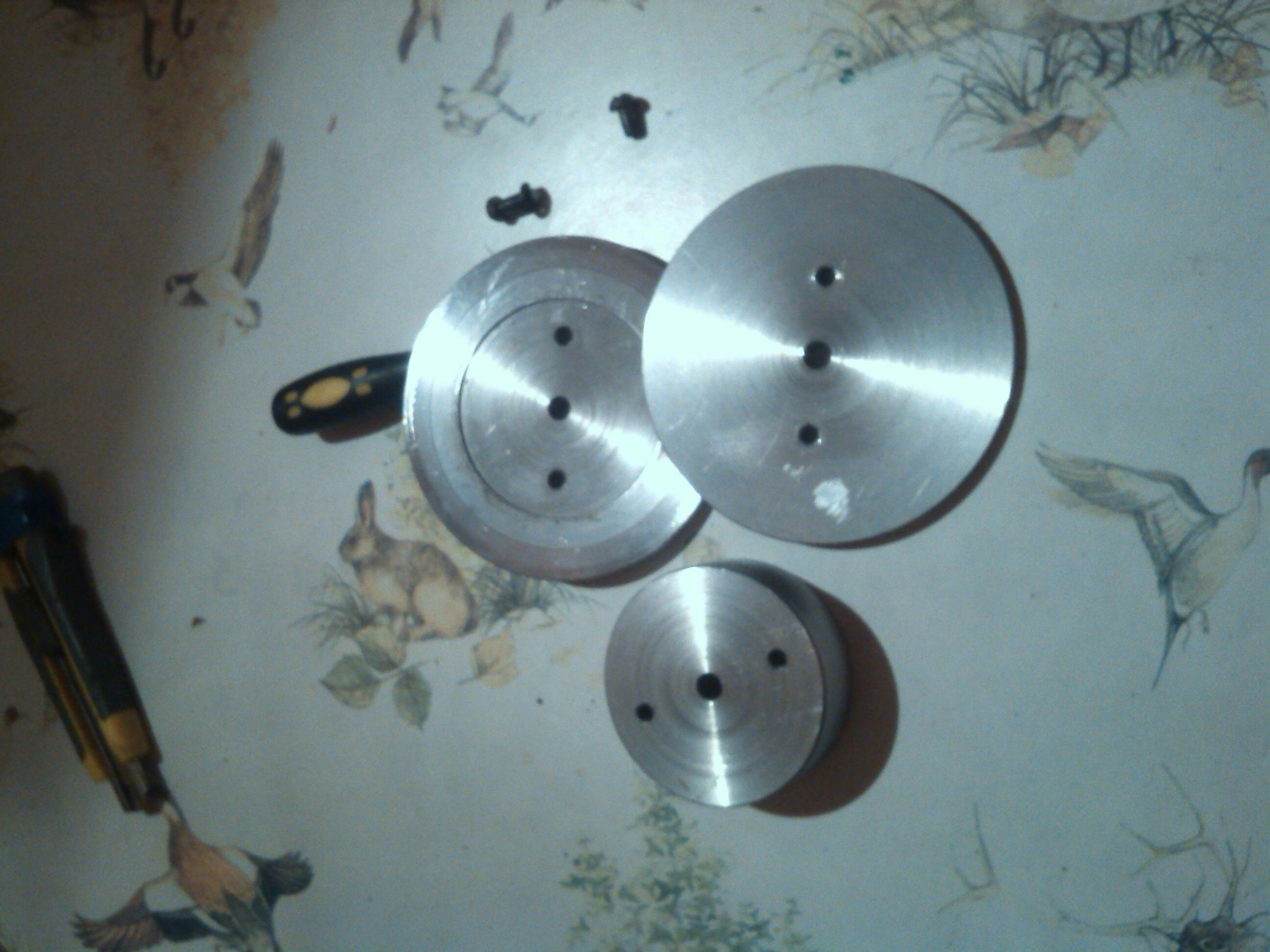

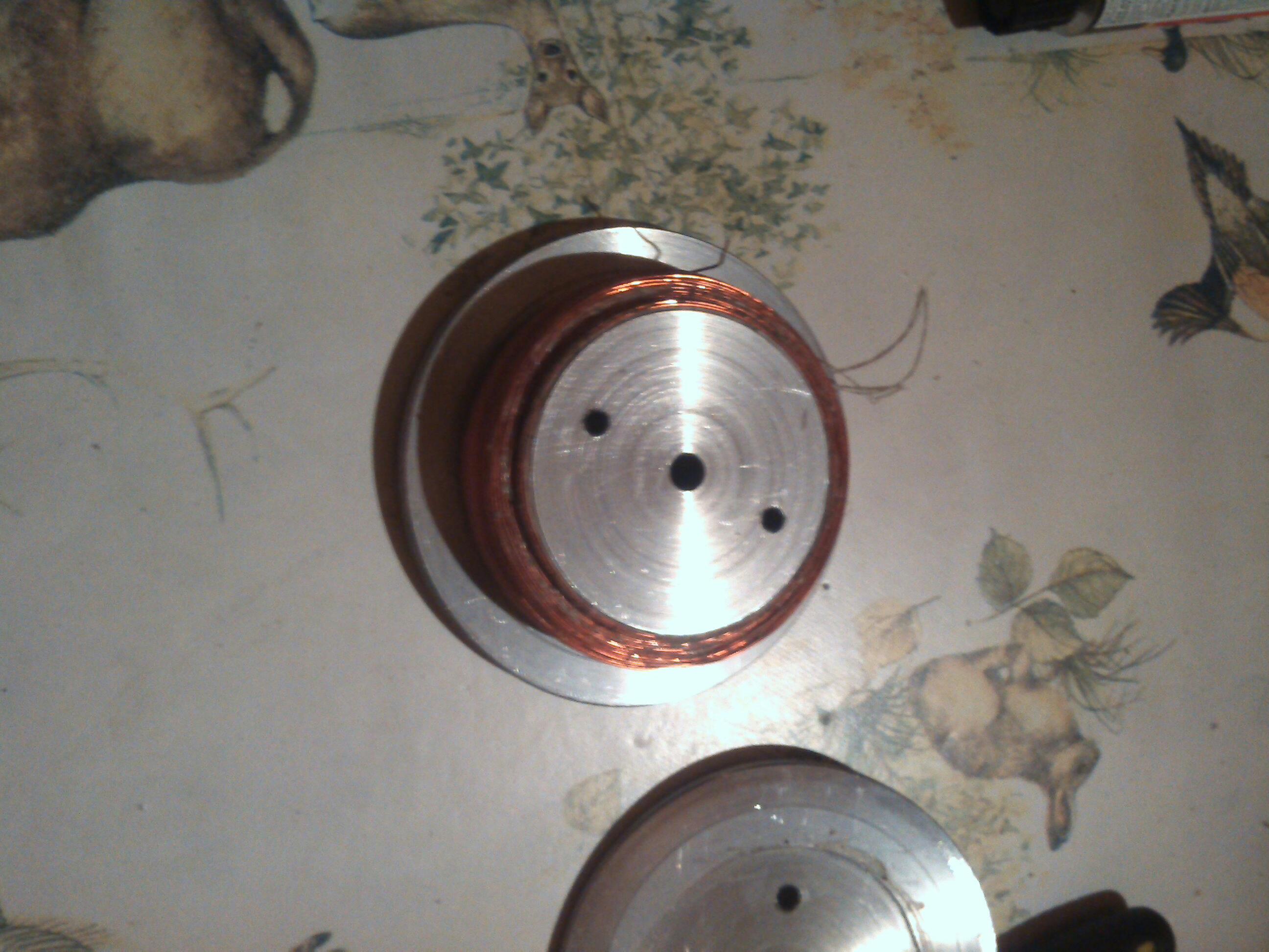

Комментарий к файлу: Оправка для намотки
Муфта кондиционера (7).jpg [ 380.07 КБ | Просмотров: 2499 ]
Комментарий к файлу: Оправка для намотки в сборе
Муфта кондиционера (6).jpg [ 327.98 КБ | Просмотров: 2499 ]
Комментарий к файлу: Все намотано
Муфта кондиционера (10).jpg [ 327.54 КБ | Просмотров: 2499 ]
Комментарий к файлу: Можно снимать
Муфта кондиционера (8).jpg [ 381.97 КБ | Просмотров: 2499 ]

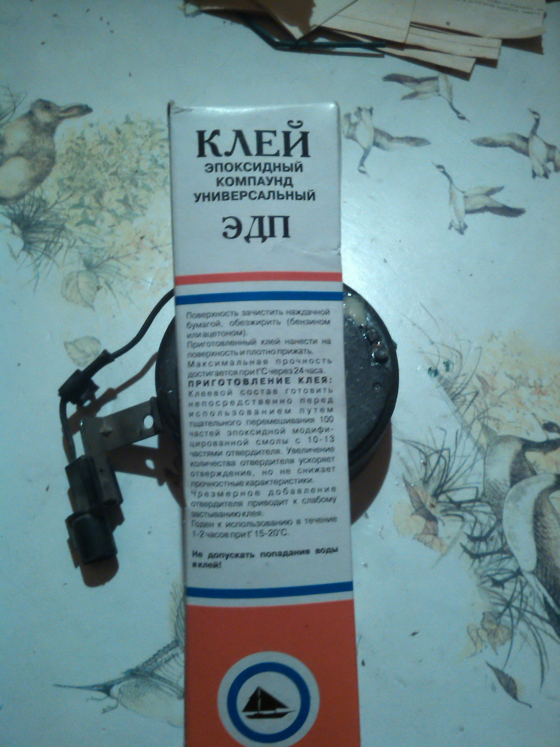

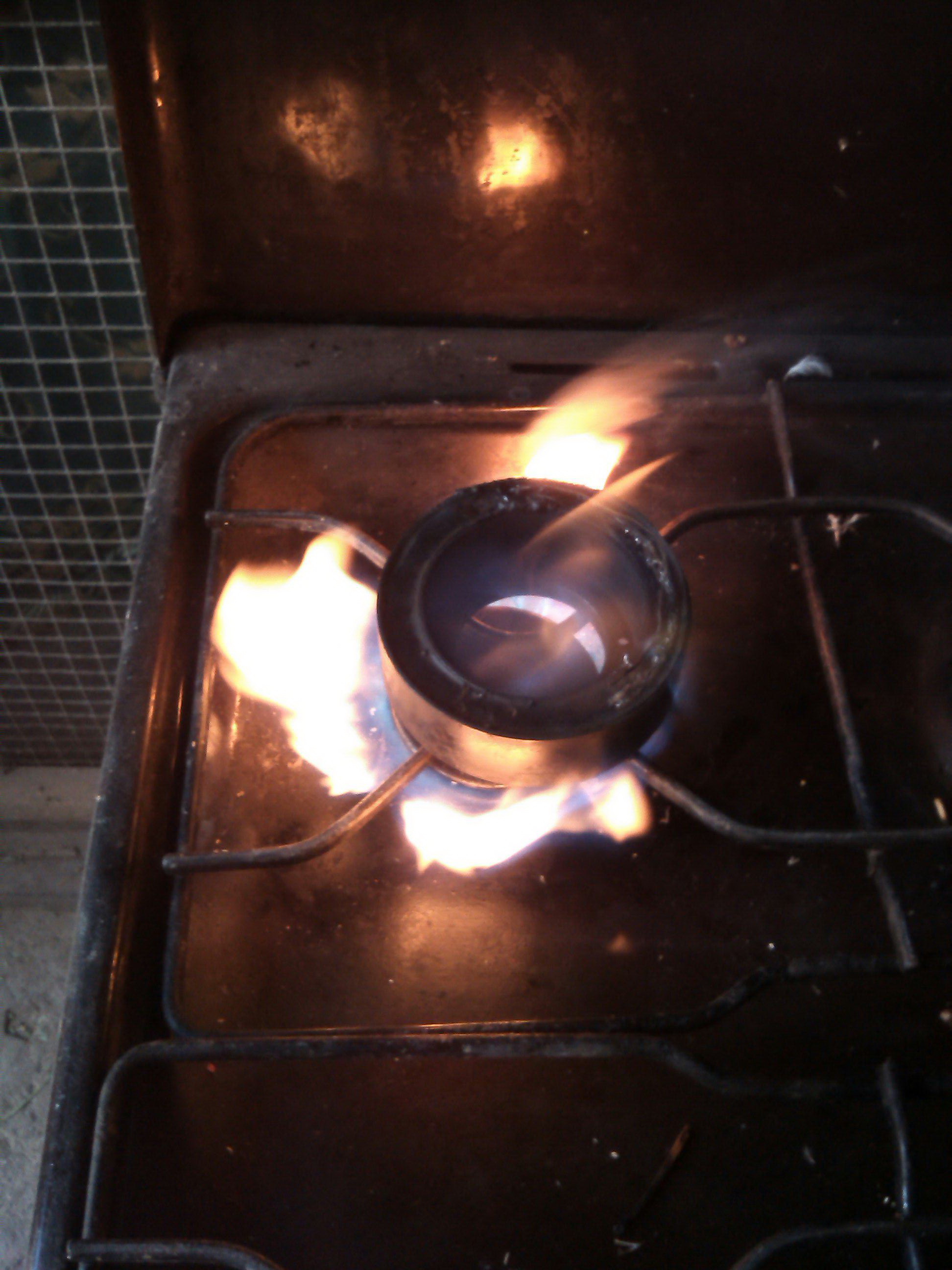

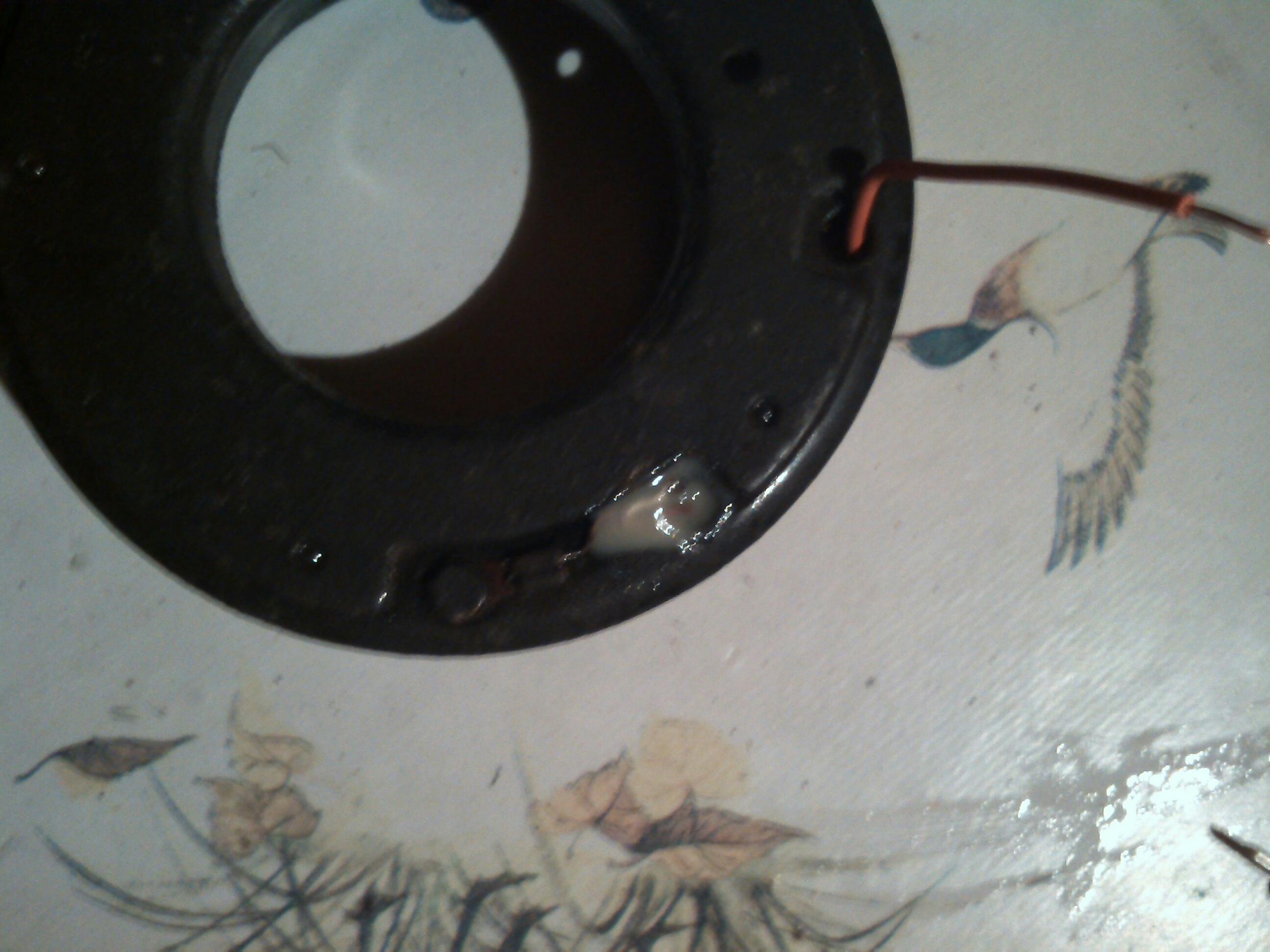

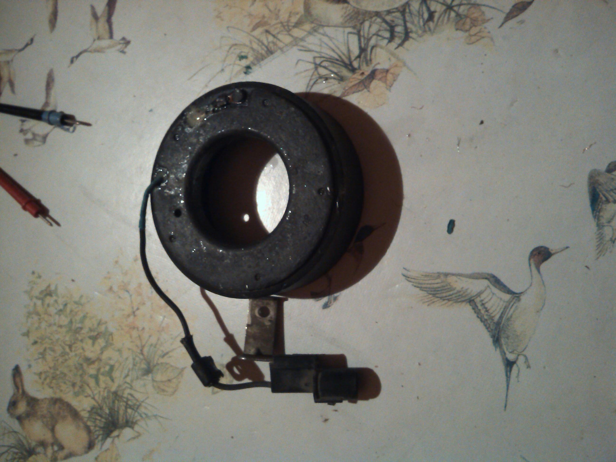

Продолжим
Комментарий к файлу: Вот и она
Муфта кондиционера (11).jpg [ 407.84 КБ | Просмотров: 2499 ]
Комментарий к файлу: катушка
Муфта кондиционера (12).jpg [ 402.35 КБ | Просмотров: 2499 ]
Комментарий к файлу: Готовим выводы катушки
Муфта кондиционера (14).jpg [ 388.76 КБ | Просмотров: 2499 ]
Комментарий к файлу: Укладываем катушку
Муфта кондиционера (13).jpg [ 390.1 КБ | Просмотров: 2499 ]
Комментарий к файлу: Заделка проводов в отверстиях
Муфта кондиционера (15).jpg [ 307.3 КБ | Просмотров: 2499 ]
Комментарий к файлу: Почти все готово можно проверять
Муфта кондиционера (16).jpg [ 403 КБ | Просмотров: 2499 ]

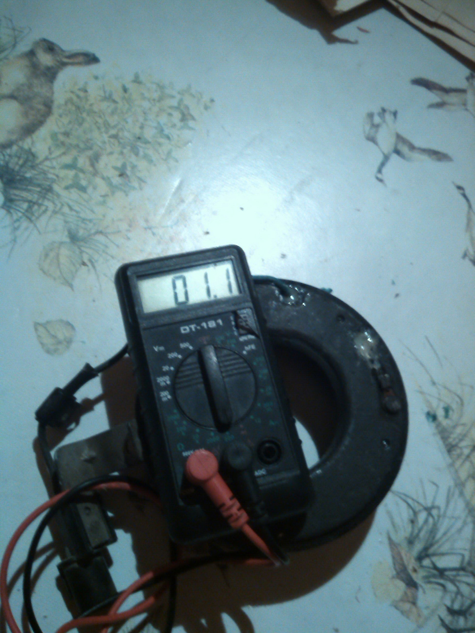

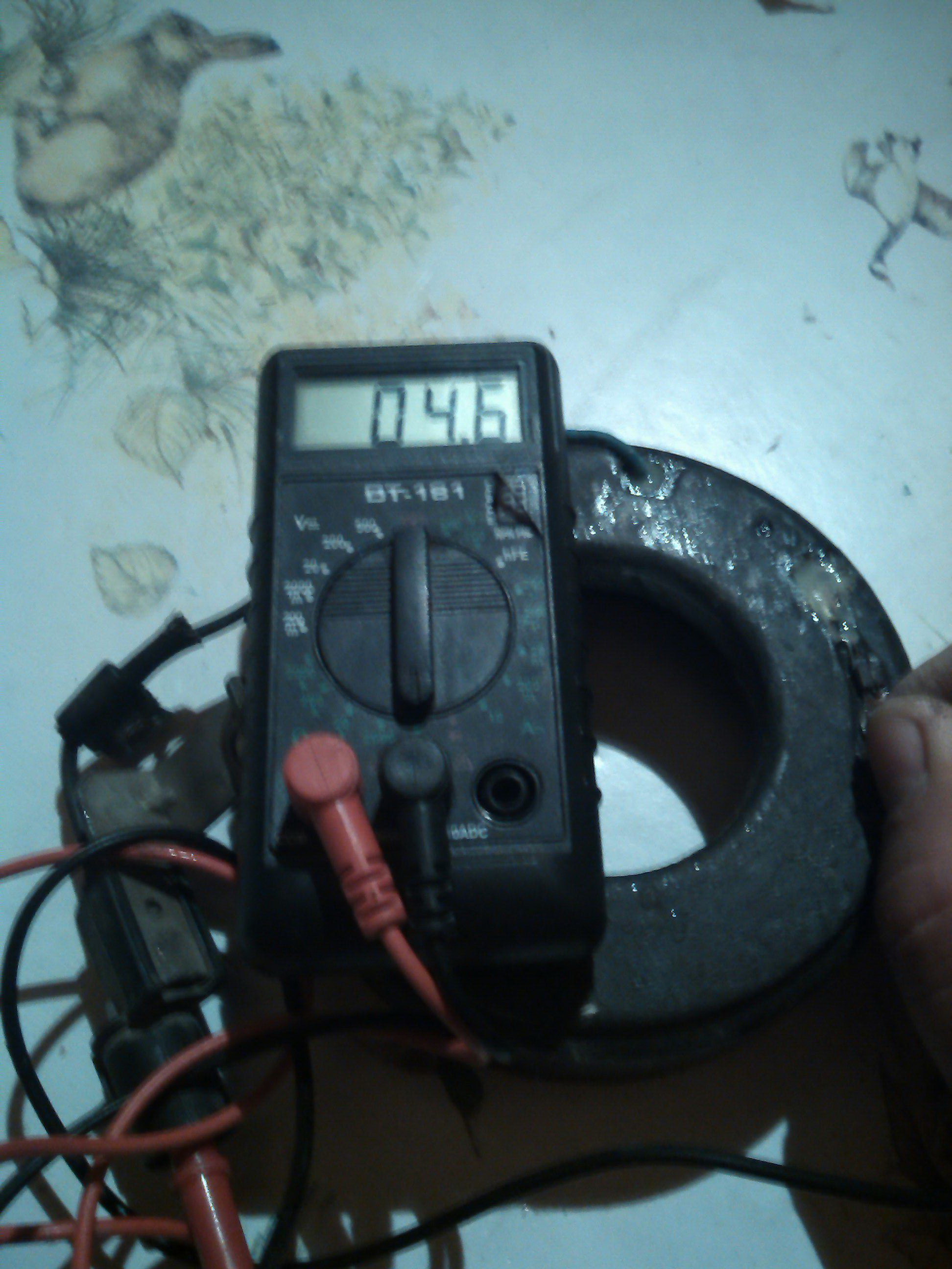

Комментарий к файлу: Проверка собственного сопротивления мультиметра
Муфта кондиционера (18).jpg [ 763.05 КБ | Просмотров: 2499 ]
Комментарий к файлу: Последняя проверка перед заливкой
Муфта кондиционера (17).jpg [ 721.36 КБ | Просмотров: 2499 ]
Комментарий к файлу: Для заливки
Муфта кондиционера (19).jpg [ 917.99 КБ | Просмотров: 2499 ]
Комментарий к файлу: Наконец все ГОТОВО!!!
Муфта кондиционера (20).jpg [ 293.91 КБ | Просмотров: 2499 ]

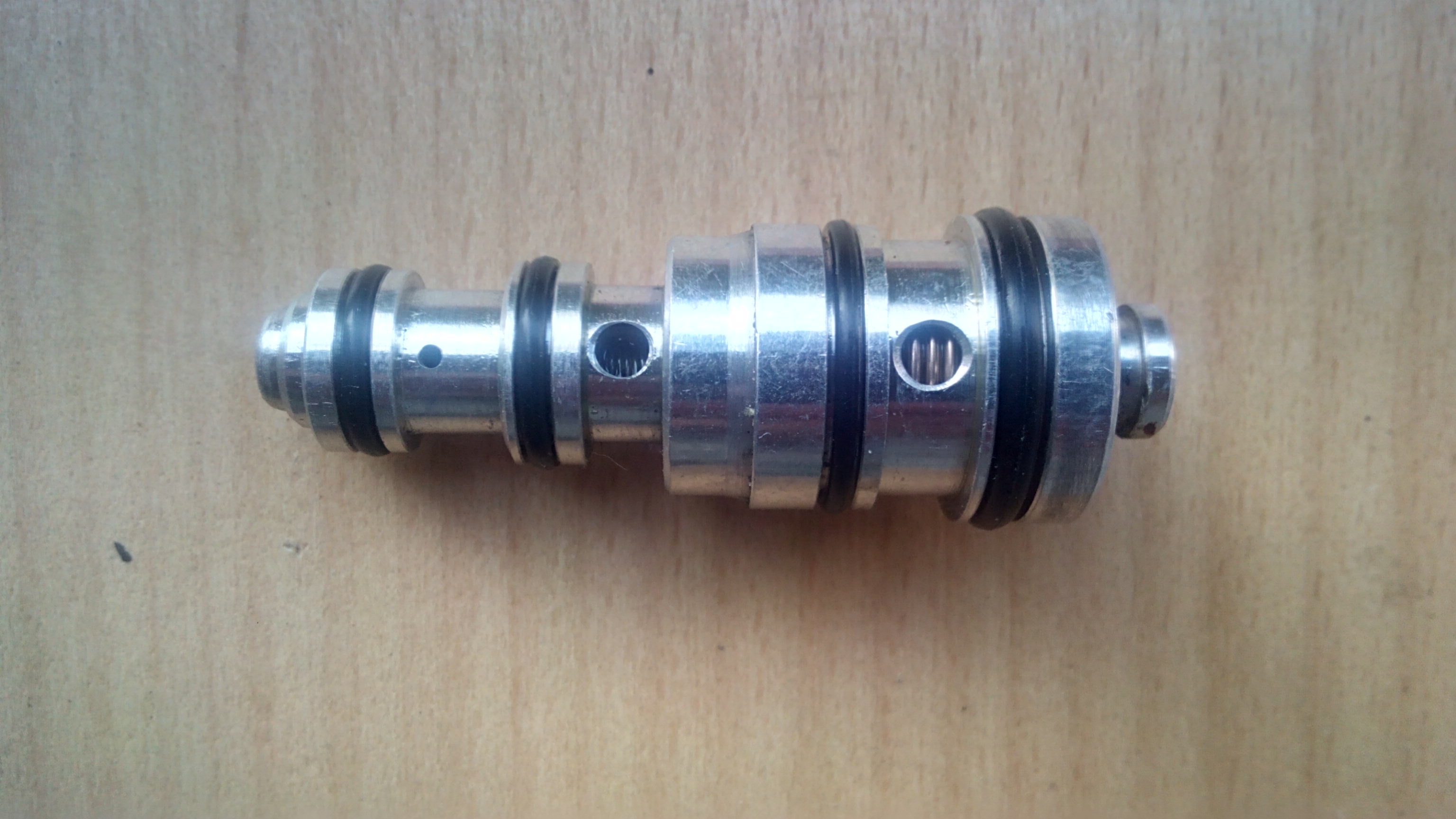

alex_i56 писал(а):
Проанализировав мои замечания, сделал вывод, что накрылся терморегулирующий клапан (ТРВ), остальные детали в отличном состоянии, т.к. при первой разборке их проверили.
Он заказал новый клапан от какого то японского компрессора полностью идентичный нашему. После установки температура на выходе воздухозаборника салона через 5 мин. опустилась до 2,2 градусов (раньше было 11-15 градусов. Клапан обошелся 1100 грв., вторая разборка бесплатно.
В субботу выехал домой, температуру в салоне выставил 24-25 градусов и на протяжении всей поездки наслаждался прохладой в салоне!!!
Номерок этой железячки кто то подскажет? Она стоит в самом компрессоре?
Или здесь установлен
клапан.jpg [ 499.99 КБ | Просмотров: 2444 ]
