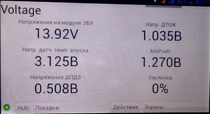

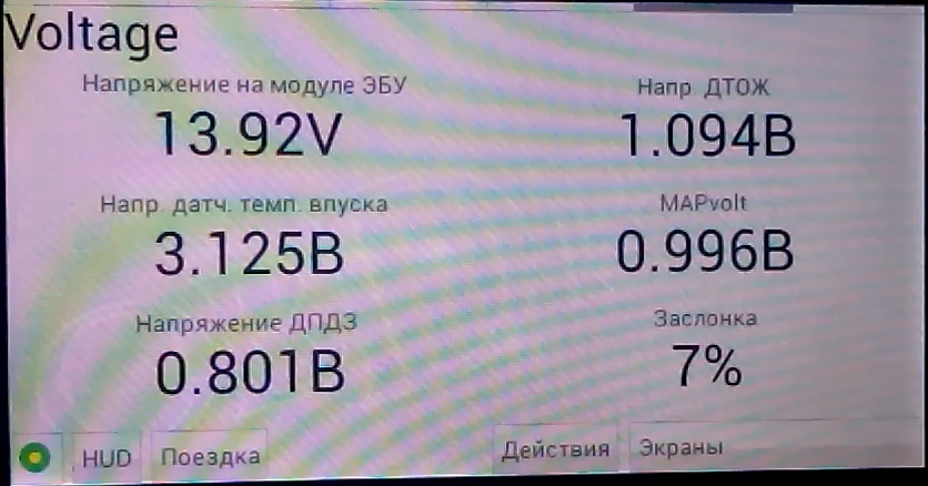

Датчик положения дрос.заслонки сегодня мучал - на ХХ 0.32вольта, при открытии ДЗ увеличивается до 2вольт (5тыс об.)
По ДОЖ.... температура на панели приборов растет, это один и тот же датчик или ЭБУ еще один анализирует?

Для датчика положения дроссельной заслонки 0,32 вольта для закрытого состояния вроде многовато. Надо смотреть конкретно для этого авто.

С ДТОЖ все нормально. Удалось связать машинку с ХобДрайвом, температура отображается такая же, как и на панели приборов.
по остальным датчикам есть вопросы...
Как подкорректировать измерение ДК, по осциллографу 0.95в?

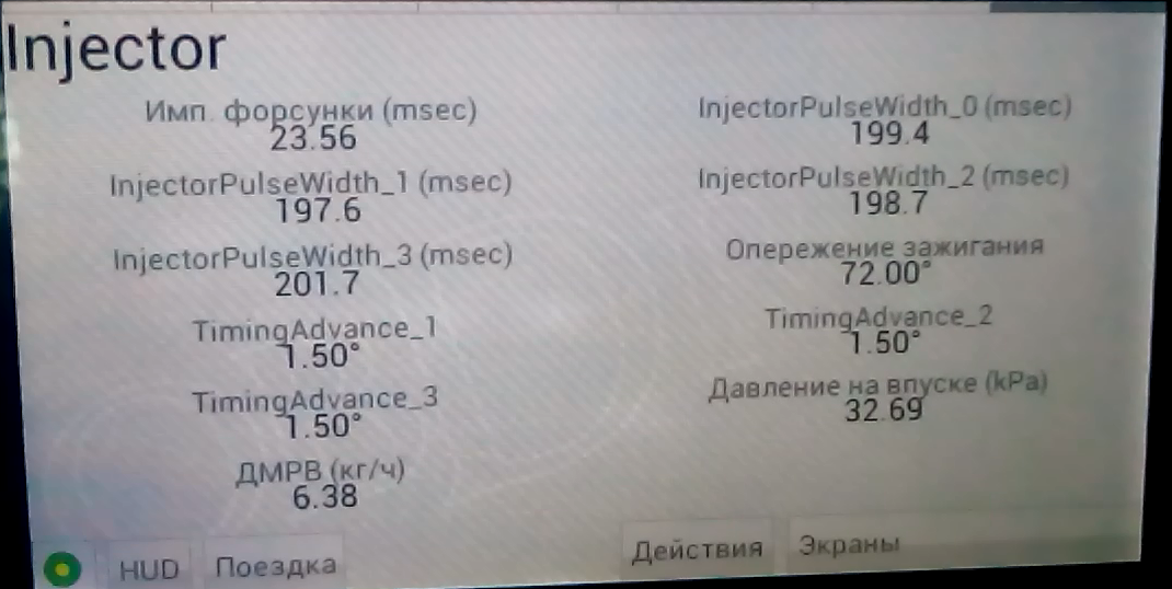

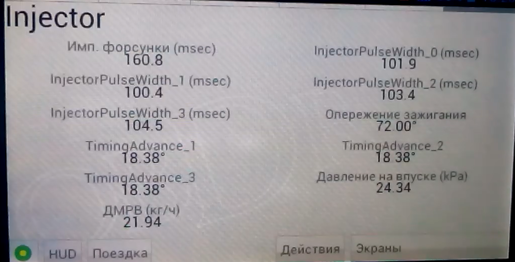

..и еще при включении зажигания InjectorPulseWidth_0 = 70.0 msec, остальные по нулям...
