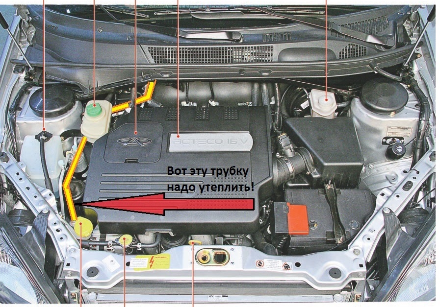

Чем можно помочь системе справится с жарой?
Открываем капот, слева от двигателя видим две, параллельно идущие, алюминиевые трубки - это и есть трубки кондиционера. А теперь представьте себе температуру в подкапотном пространстве в жару и холодный фреон, текущий по этим трубкам... Я думаю, процентов 35-40 температуры теряется в подкапотном пространстве, не достигнув салона.
Берём утеплитель для металлопластиковых труб 16мм(в любом строительном такой серенького цвета), разрезаем вдоль и надеваем на трубку системы, которая потолще - она подаёт охлаждённый фреон в салон, утеплитель фиксируем скотчем.
Я так уже года 3-4 езжу - всё ОК!
Спасибо, буду делать! Может быть есть какие-нибудь нюансы?

Да нет там никаких нюансов... Помню только что бачёк ГУР снимал для удобства, но он легко снимается и брал армированный скотч ПВХ - он крепкий, температурный и по цвету к серому утеплителю подходит.
