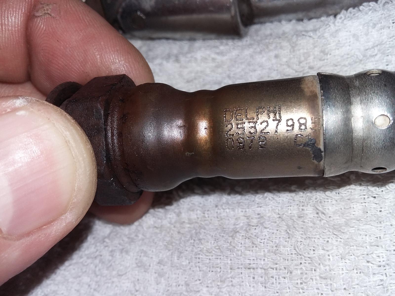

Номера датчиков разные
Вот передний (тот, что сгорел) DELPHI 25327985 1947 C1
Номер заднего не записал
Сейчас он работает на переднем месте, не так как сгоревший, скважность не равна двойке (можно оценить как 3/4 периода напряжение близко к 0 В, 1/4 близко к 1 В), это на оборотах около 2000, частота переключения около 1 Гц

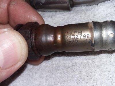

Повідомлення Re: Датчик кислорода - Лямбда-зонд (Ошибка 136)
Виктор Я написав:
Выходит передние ДК на моторах 2.0 и 2.4 с завода одинаковые. Фото моего сдохшего переднего. Нижние буквы и цифры не важно, это заводской номер партии.
