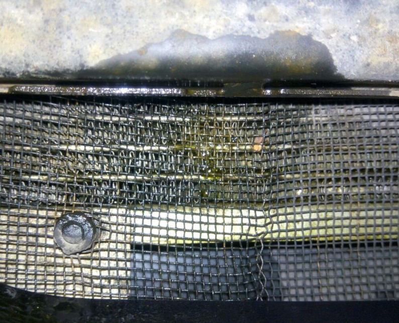

Категорический привет!
Предистория:
Выехал утром без приключений, на час отлучился, вернулся, а машина вейпит из отверстия в бампере идет парок, глядь, а бампер в желтой жидкости, радиатор пузырится, в общем то ли пробил радиатор то ли он сам от жизни подошел.
Вопрос:
ремонтируют ли радиаторы или это только замена?
Заранее спасибо!

если спрашиваете здесь, то нужно полагать, что вы уже убедились, что проблема с радиатором кондиционера?
Тогда- рекомендую:
1. машину - в гараж. Ибо - есть возможность стоять некоторое время. *
2. снимаем радиатор и везем к мастерам по кондиционерам. Они вам все пояснят. В основном можно паять, но если поржавело и паять уже не к чему - новый.
3. Скажут когда приехать для установки и запуска.
* я ездил без радиатора. но там нужно помахатся чтоб аккуратно снять радиатор. и - помнить, чтоб не включить кондиционер "на сухую"!

Спасибочки! Да, кондей - однозначно. Буду пробовать чинить. Если не получится - менять. О результатах сообщу, обрисую примерный уровень цен. =))

Опыт ремонта радиатора охлаждения.
В прошлом году потёк. Изучил цены на новый и на ремонт решил ремонтировать (так дешевлее). В результате почистили его запаяли, промыли систему и залили новый антифриз.
Я довольный как слон что сэкономил покатался так несколько дней.
Приезжаю в один прекрасный день на работу а из под капота опять пар шурует, я туда а уже фонтаном валит антифриз с другой стороны - вылезла ещё одна дырка.
Итог понятный, поехал я покупать новый радиатор.
Так что взвесьте все за и против прежде чем ремонтировать его.

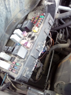

На фото стрілками в правому верхньому куті показано, звідки пішов сизий дим. В салоні, з того ж боку, десь з району блоку запобіжників теж пішов дим та заклацали релюшки... Живлення Я вимкнув, а коли ввімкнув, то все працювало нормально. Що то може бути? В чому може бути причина?

2) блок запобіжників, що знаходиться за міні-бардачком (біля лівої ноги водія) - оглянули?

2) Тепер саме цікаве... Запобіжники цілі всі і після заміни підшипника в компресорі навіть не плавляться. Але...
Сьогодні оглянув всі місця, з яких йшов дим. Від того, що Я знайшов, додалось сивини.

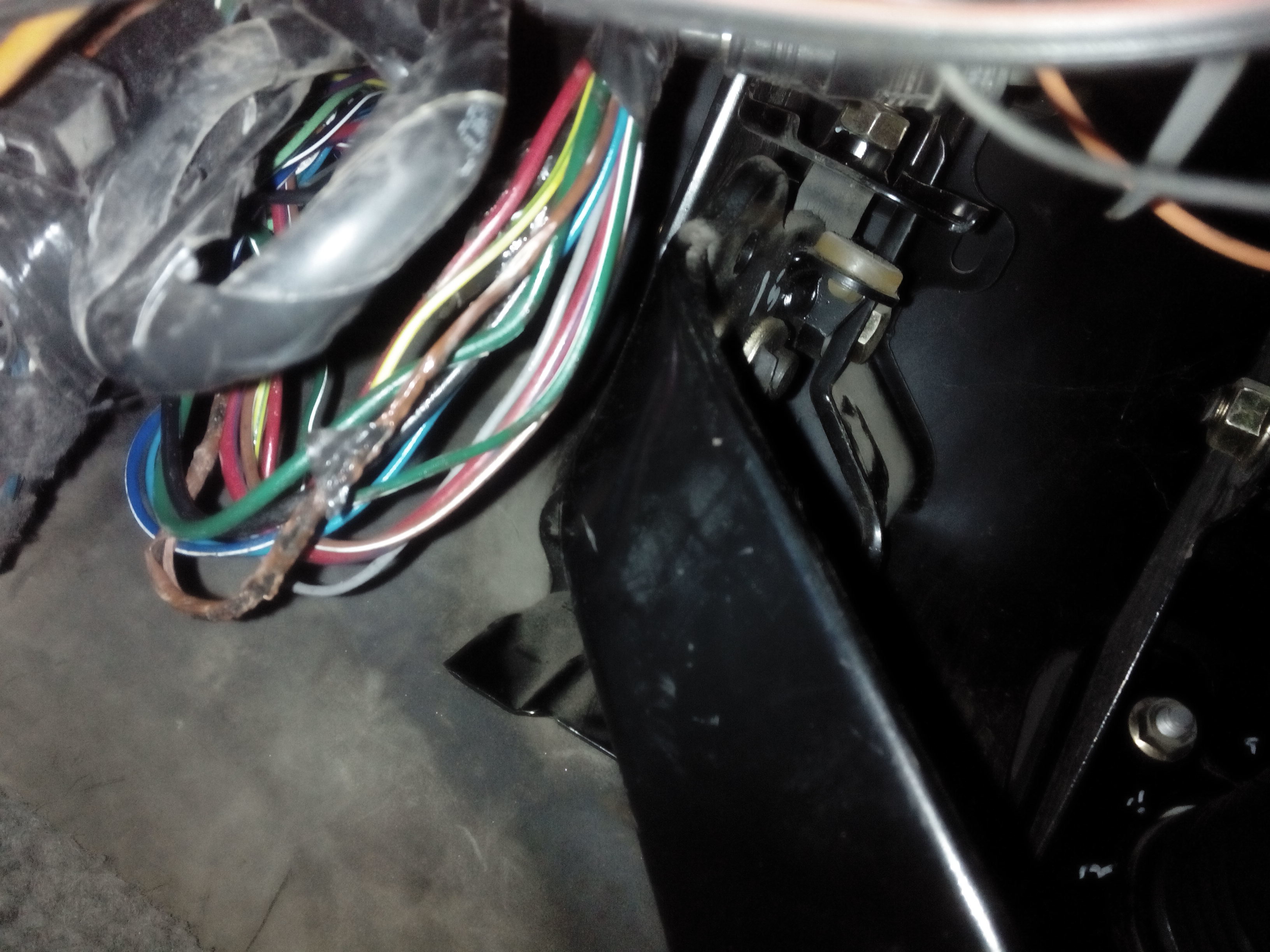

На фото видно, що вщент вигоріло два проводи. Що то може бути? Чому воно вигорає? Може обмотка компресора десь пробиває і йде йде більше споживання струму і саме через це горить проводка?

не выгорели, но сурово оплавилась/слезла их изоляция - что это может быть? - так это Вы нам только и можете рассказать, ведь нам отсюда не видно откуда и куда идут эти провода, хотя бы одним концом

Це проводка кондиціонера. Хіба незрозуміло? Запитання в іншому - чому таке має місце? Де і в чому шукати проблему?

если это те два провода, что идут к электромагнитной муфте, то первым делом надо померять сопротивление обмотки, отсоединив её разъём - возможно, это ничего криминального и не покажет, если КЗ появляется после разогрева током удержания муфты
Вами в этой цепи сейчас поставлен 30А предохранитель на место, где штатно должен стоять 10А - не удивительно, что он не сгорает даже при замыкании подводящих проводов между собой где-нибудь подальше от распред-коробки, с учетом плохого контакта в реле и колодках-держателях

Мною він лише мінявсь. Який там має стояти штатно, Я не знаю. Автомобіль я брав б\у. Там 30А стояв до Мене і плавивсь. Після заміни підшипника в муфті, він плавитись перестав, але почала горіти проводка.

Ні, там 30А на кондиціонері стоїть зараз.

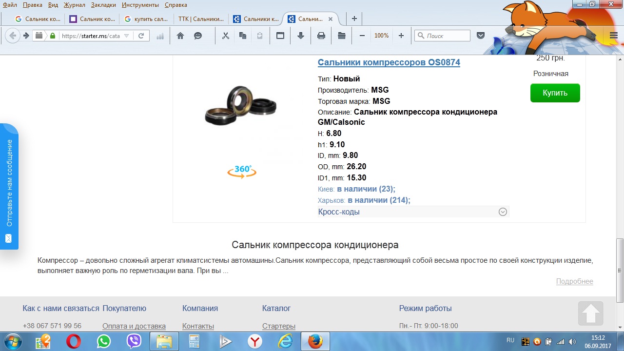

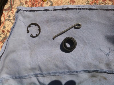

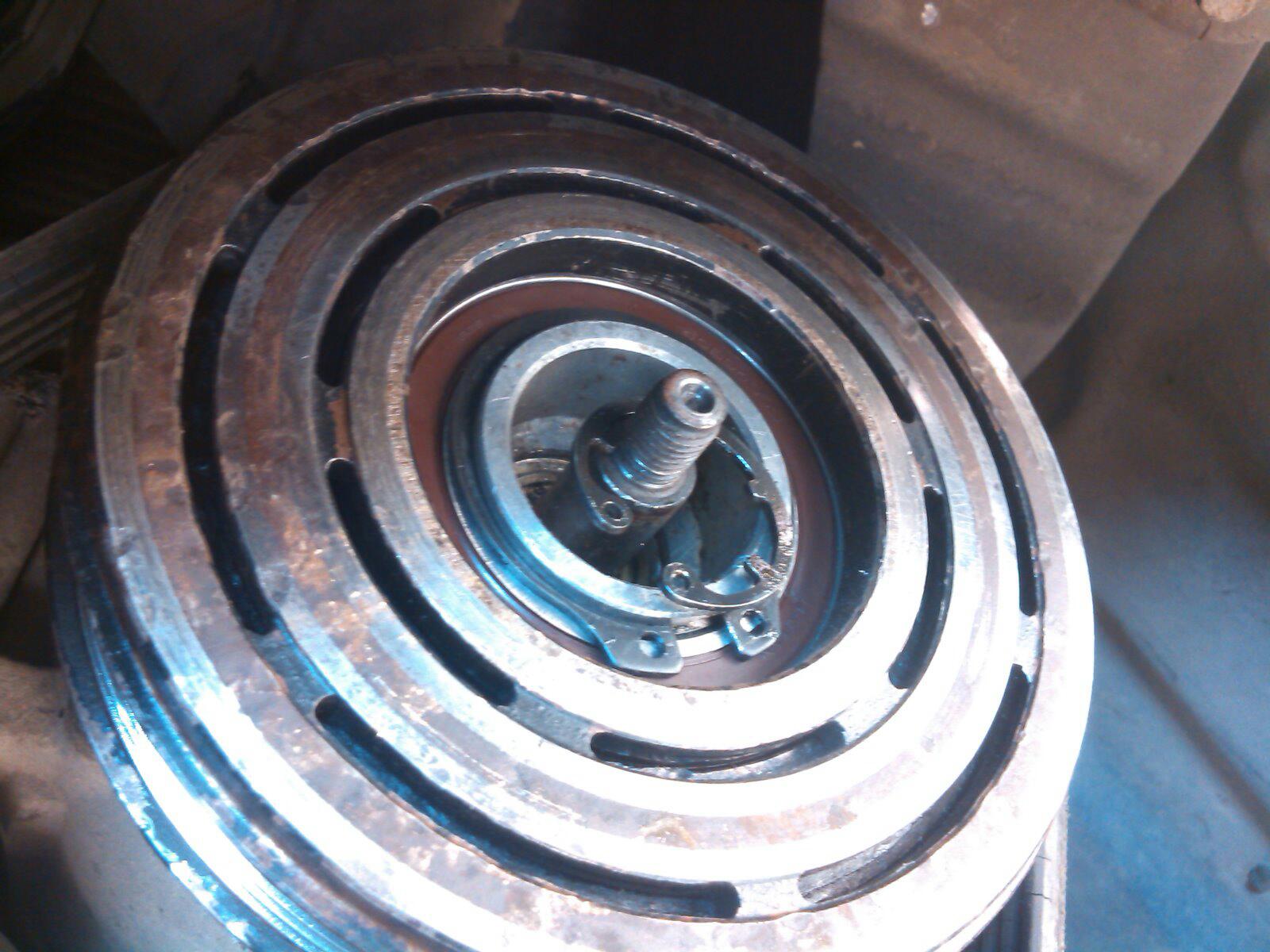

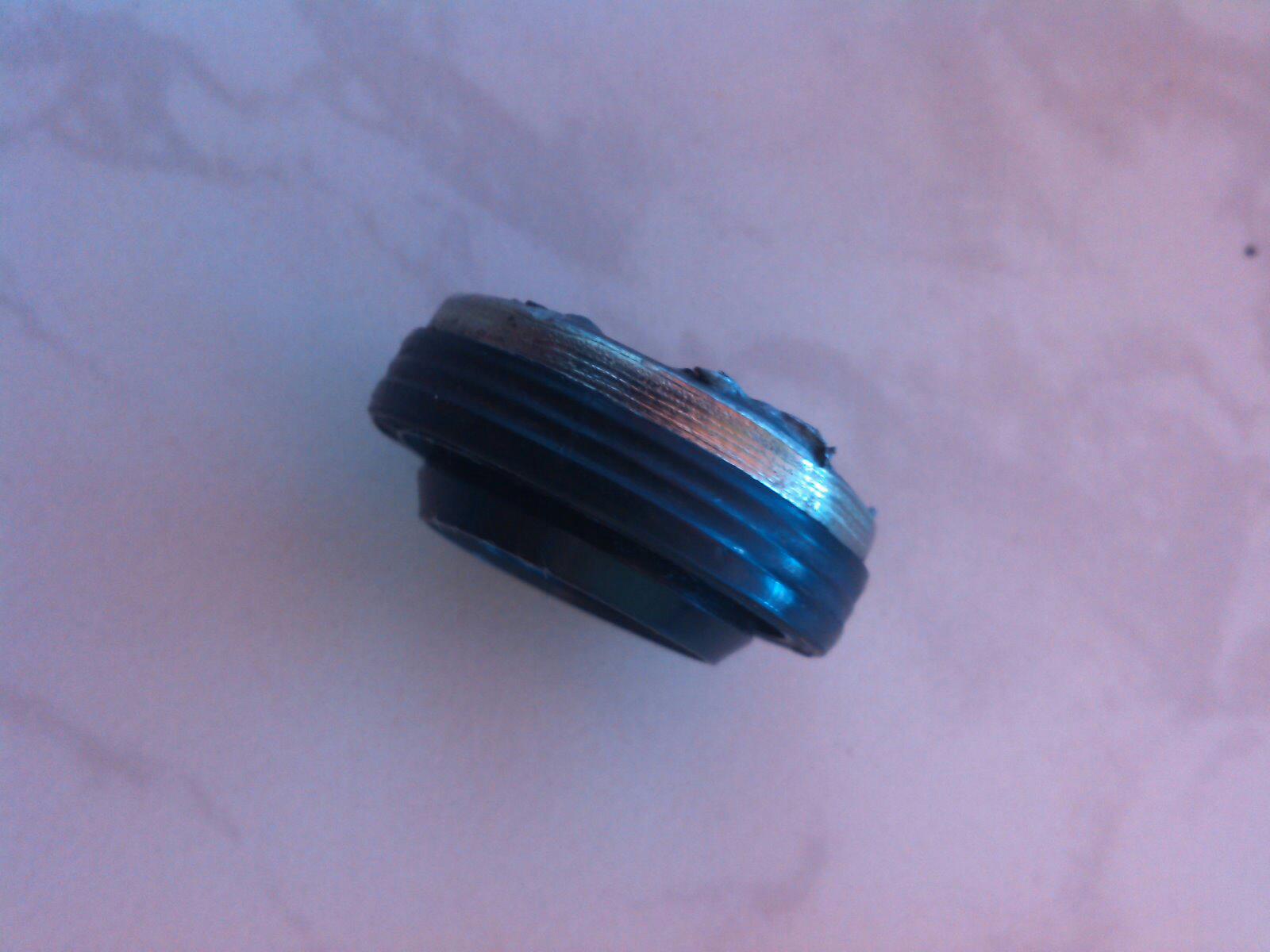

Может кому пригодиться. Снять сальник с вала компрессора кондиционера можно без снятия с авто, желательно слить фреон, извлекал сальник при помощи подручных средств. Добираемся до шкива компрессора, снимаем прижимной диск с вала компрессора, вынимаем стопор сальника и вытягиваем его. Легко не выходил, но все же через 10 минут поддался и вышел. На фотках должно быть понятно. Новый сальник заказал по размерам 100% уверенность будет когда будет в руках, а пока это самый близкий по внешнему виду и размерам.
Может кому пригодится размер подшипника на шкиве 40х62х20,67 (установил 20,5, но то не страшно стопорное кольцо имеет срез и эти сотки уплотняет после установки, в общем держится плотно без люфта)
