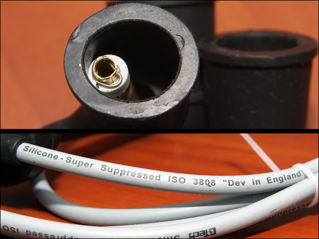

На базаре на Перова есть высоковольтные провода на метр. Польские, российские, еще какие-то. От 20грн/метр. Американских (Tesla) не нашел. Где-то на форумах встрачал, что раньше был мужичок там, который их там же и перепаковывал, но не сохранил номер места. Обошел весь базар, но не нашел такого. Сказали, что такого сейчас нет. А перепаковываются наконечники ну просто элементарно. Только сажайте наконечники на силиконовый герметик.
А россияне показали классные провода вот такие:

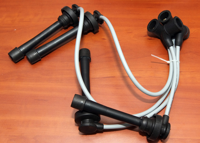

Вот еще

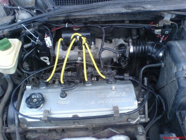

А вот еще кто-то выдвинул идею катушки перенести и поставить по центру двигателя. Тогда проводки получатся совсем коротенькими.

А катушку можно переставить Я прикидывал хоть на средину двигла около распылителей.
И тогда длина проводов будет как 2,3 провода. Но это нужно заниматься если есть необходимость а пока все ОК пускай так и остается.

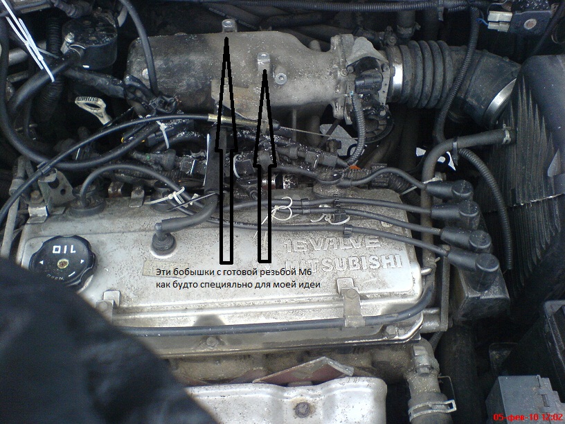

С высоковольтными проводами все ОК. (Контролирую регулярно визуально в темноте, на сопротивление жил, растяжками удаляю от массы). Но как за державу обидно, так и за провода. Почему у первого цилиндра должно быть провода в четыре раза больше, чем у четвертого. Как-то несправедливо и для глаза не по феншую. Тем более сегодня посмотрел и увидел, что на входном коллекторе есть бобышки с резьбой М6. Как специально для меня. Раньше у меня там стояли форсунки, а после их переноски бобышки безработны. Обязательно трудоустрою. Потом продемонстрирую на форуме. А пока так. Проблема с доп стопом, но наверное это не в тему. пошел на другую тему.
