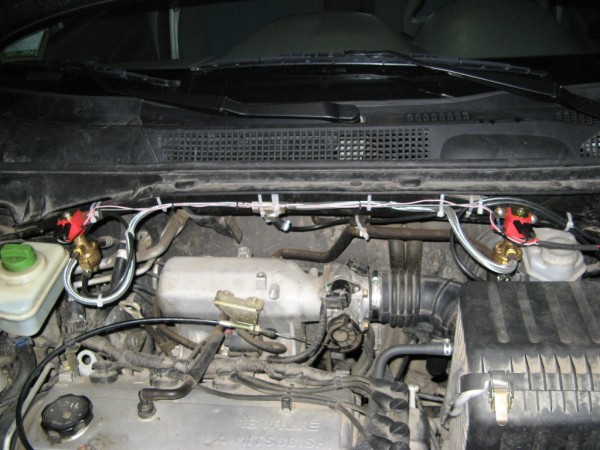

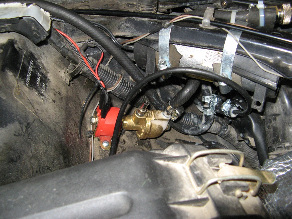

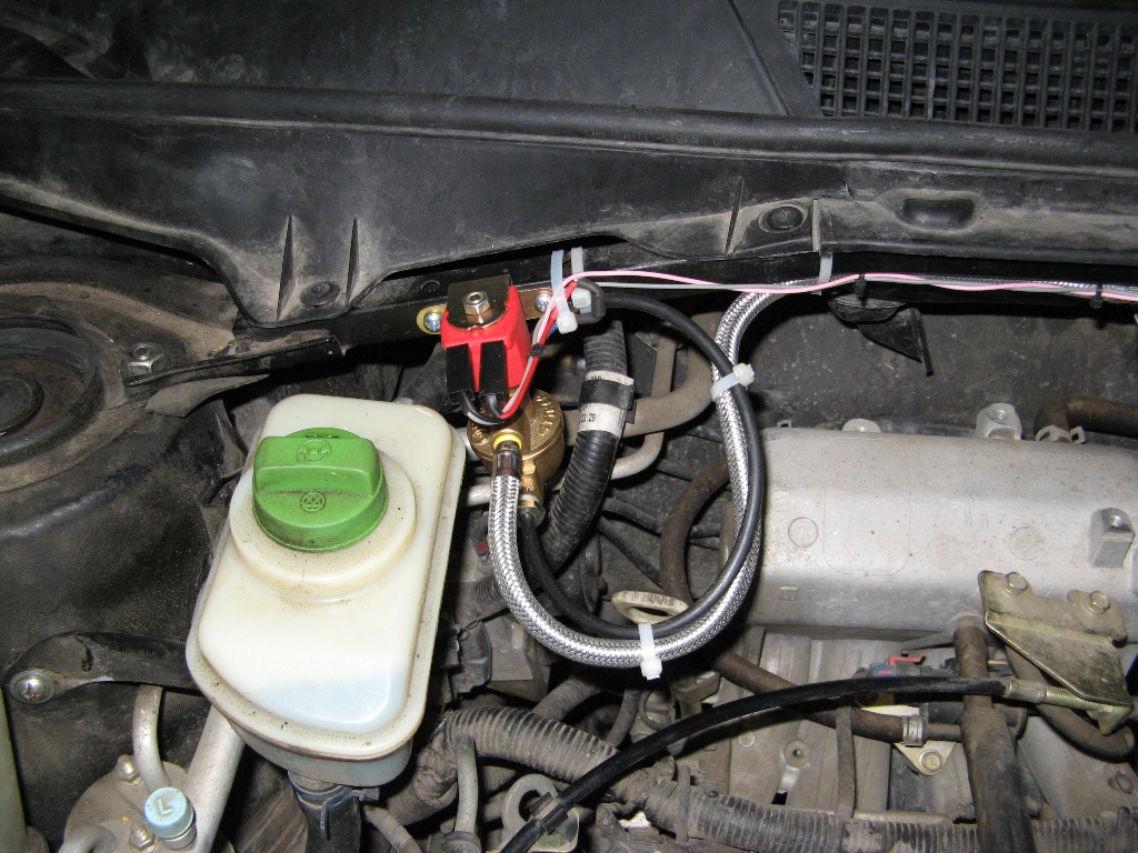

Разделил подушки клапанами. Запитка (подача воздуха) пока осталсь без изменений.

А где стоит компрессор? Как насчет рессиверов, или мягкость подвески устраивает? Ждем продолжения отчетов. Я думаю для многих здесь это важная информация. Так что от души желаю дальнейших творческих успехов. А там глядишь и я к Владичу на пневмостойки запишусь.

Компрессор постоянно не подключен, потому как не держит он обратного давления, подтравливает зараза, а дополнительного электроклапана у меня нет.
Да и даже еслиб и был, при установке клапанов, выяснилась неприятная особенность, они тоже в обратку подтравливают.
Вот и думай теперь. это конструктивная особенность клапанов или дефект..
дело в том что с этими клапанами я стыкнулся в первые и незнаю как они правильно должны работать, но так как их используют в ГБО, не думаю что они должны "подпускать".
Ресиверы (лёгкие для подушек) пока в планах, ставить буду после "разборки" с клапанами. плюс нужен общий ресивер для всей системы.. в общем планы как у Наполеона..
Сейчас надо гдето раздобыть на пробу клапана которые наглухо блокируют систему и не травит в обратку. тогда можно будет поставить обший ресивер и компрессор на свои места и больше их не трогать.

Андрюха, по элклапанам - они не должны травить вообще ни в одну ни в другую сторону, иначе для ГБО это криминал.
Кстати я писал ранее о датчике давления, его тоже не мешало бы поставить в общий контур, хотя датчик на давления на каждую подушку вообще круто! По значению этого датчика давления можно автоматически поддерживать давление в системе, сделав управление клапанами и компрессором. В теме пневмоподвеска Кимо о этом писал автор.
Кстати там не зря в системе стоит фильтр-осушитель, возможно в этом и кроется проблема не герметичности клапанов.

Да я уже думал об этом, влагу надо отсекать. похоже придётся заняться "подготовкой воздуха" более профессионально, а это уже совсем другие деньги, тут уже "дёшево и сердито" не получится.
А на счёт этих клапанов, так это смотря как их поставить, там стрелочки есть и если поставить против давления то держать совсем не будут. Более того, эти клапана я сейчас могу открыть давлением компрессора 6...7 атм. Тоесть на открытие клапана (в обратный ход) надо всего около 3-ёх атм. в подушках до 3-ёх, плюс превышающее давление на 3..4атм и в результате шестью атмосферами качаем подухи не открывая клапан. Ну типа ниппеля на колёсах, можно накачать, давлением открыть ниппель не нажимая пыптыка.
Короче с этой пневмой столько мелких но серьёзных нюансов вылазит... жуть! Но ни чего, пока боремся по мере возможностей. :-P

У меня в ветке есть образец МЕГА бюджетного варианта, правильного осушителя воздуха для авто-пневмы! Слепленого из "г....а и веток"!,Такой тип осушителя используется на большинстве автомобилей оснащенных пневмоподвеской, начиная от грузовиков, заканчивая легковыми!!! Одно условие должно соблюдатся обязательно:- воздух задуваемый в подушки через этот влагоотделитель, должен и выдуватся, при спуске подушек, через тот-же влагоотделитель!!!! Иначе придется несколько раз в год менять силикогель или просушивать его!
Стандартные- центробежного типа не катят, так как для их работы требуется статическое, вертикальное положение в пространстве, что в автомобиле почти невозможно! 8-)
viewtopic.php?f=29&t=28213&start=100
А клапана меняй к чертовой бабушке, они должны держать 16Атм в одну сторону, и 1,5 в другую!! Брать лучше у оффициальных представителей производителя ГБО, ссылку давал... :D

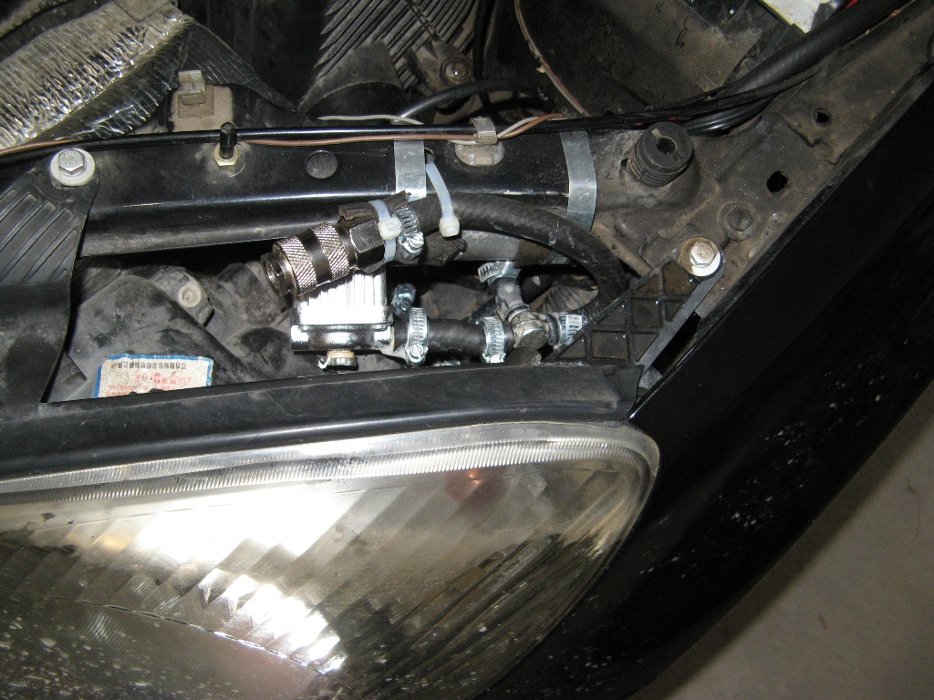

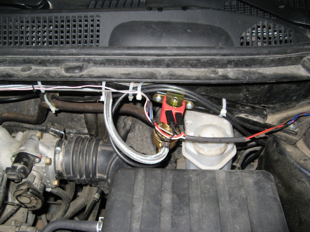

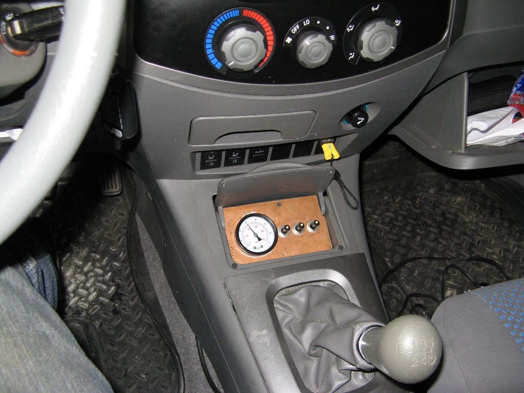

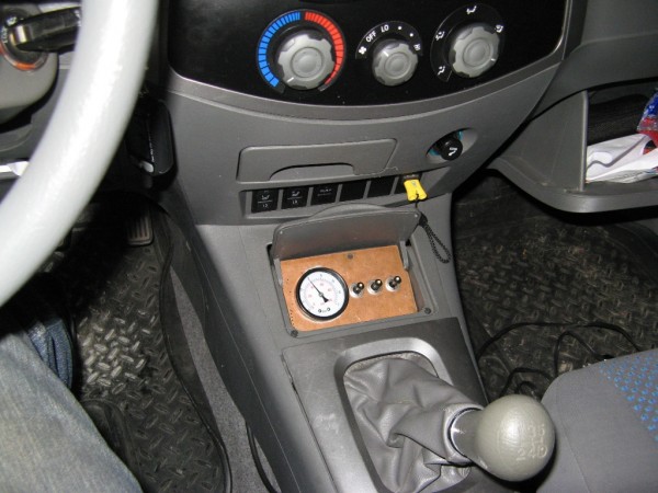

Развесил железяки под капотом. Добавил клапан спуска и насос.
Насос управляется через реле. Реле и клапана зашунтированы встречно включенным диодом (гасим ЭДС). Управляем из салона тремя тумблерами, два фиксируемых в трёх положениях и один возвратный на три положения.
фиксируемые открывают левый-правый клапана подушек (передние положение вверх, задние положение вниз), возвратным качаем (вверх удерживаем) и спускаем(удерживаем вниз).
Манометр подключен к запитки и показывает общее давление при накачке, но можно и просто открыть клапан любой подушки и проверить давление.
Да! чуть не забыл.. клапана "продулись" и сейчас держат нормально, не травят, видать действительно чтото попало, а после продувки (несколько спусков-закачек) работа нормализовалась.
Комментарий к файлу: Пришлось пожертвовать ящичком...
Вариант черновой, некрасивый, но... пока так...

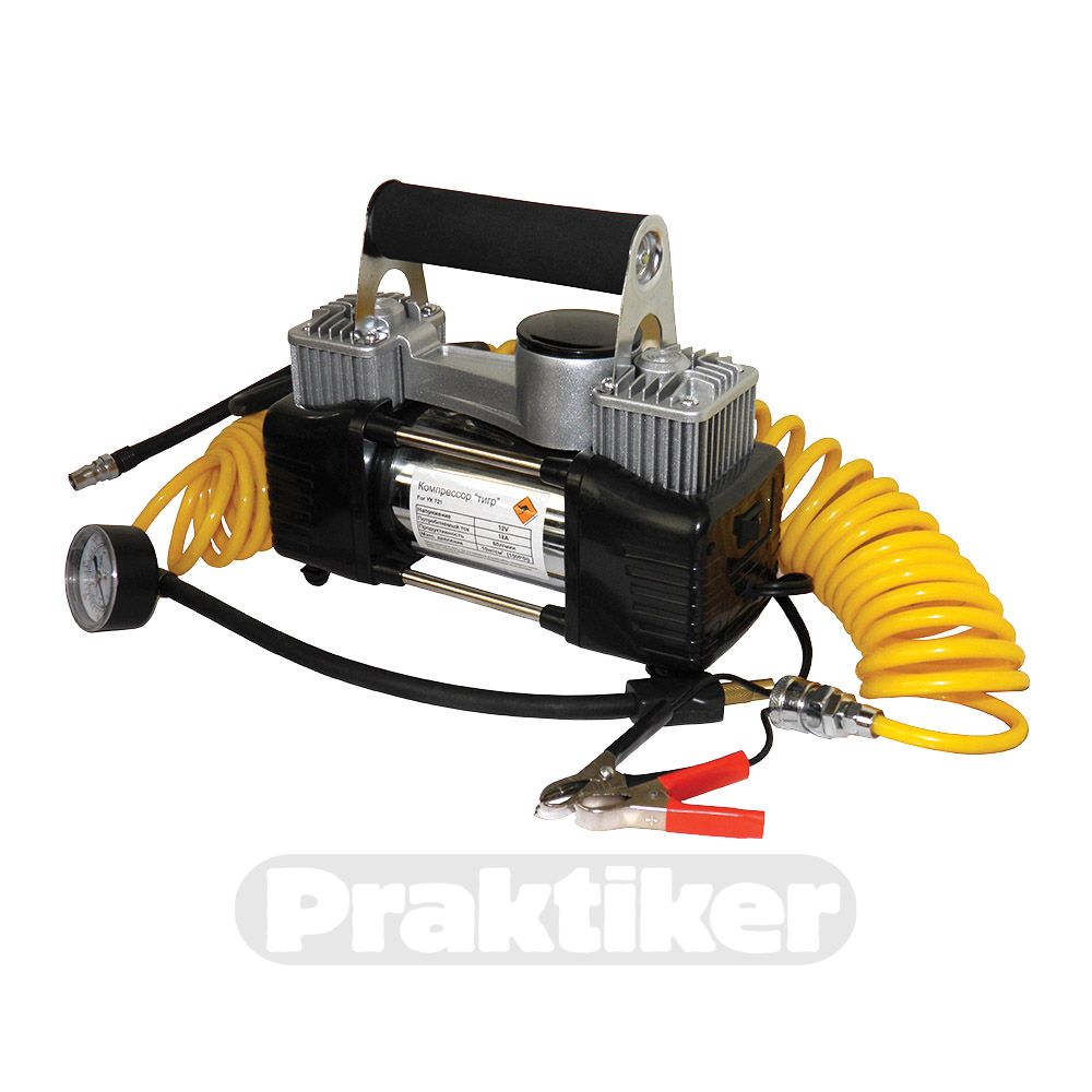

Приехал более мощный насос.
Двухпоршневой, производительностью 60 л\с (так обещает производитель)

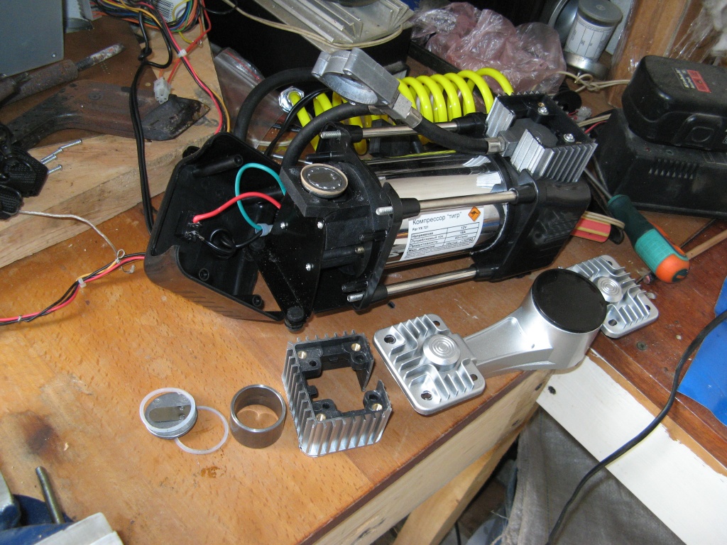

Сегодня умер энтот на первый взгляд мощный, добротный, двухцилиндровый компрессор.
Успел три раза поднять передок и до троечки надуть ресивер, и ... в общем отработал минут пять, хотя производитель обещал минимум 15.
Стоит заметить что, по производительности было неплохо, от минимального до рабочего положения, подымал секунд за десять, но, счастье было недолгим..
В общем надо опять подбирать компрессор и в это раз не экономить.
Смотрел более менее серьёзные "качалки" идут под 200.. 300 уёв.

Не, там чисто механическая проблема. Движок крутит и даже не успел нагреться..
Гильза цилиндра металлическая, закреплена в пластике, радиатор снаружи тоже пластик (только сегодня разглядел)
короче бутафория полная.
В результате после непродолжительной работы(не более 5 мин) пластик повело и крышка с клапаном, которая закрывает цилиндр сверху, начала пускать...
Короче насос оказался полным фуфлом!

Внешне точно такие компрессора но производитель Витол "Вулкан" и Миол .То у первого и второго всё под бутафорией металл. Разница в клапанах у первого резиновые у второго металлические пластины как у Беркута.
