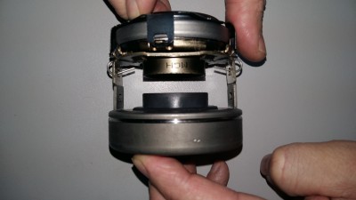

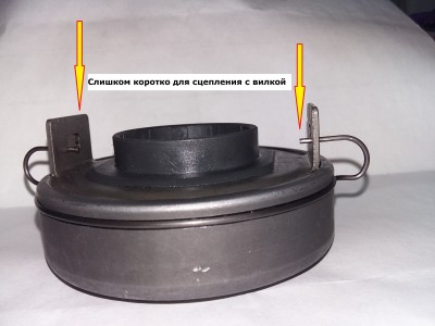

kos написав:
Когда менял сцепление , то весь комплект брал Valeo, кроме выжимного ( гдет-о в инете прочел что не оч хорошо себя зарекомендовали) советовали подшипник Sachs, его и взял, оч доволен, все работает (тьфу-тьфу).
Поступил так-же. При замене комплекта сцепления купил красавца выжимной Sachs, массивный и надёжный на вид, качество сборки, только вот есть одна проблема с ним - он продаётся без стопорного кольца и ни родное, ни митсубишевское стопорное кольцо вилки MD706185 не обеспечит надёжную фиксацию вилки выжимного подшипника.
Не рискуя через несколько тыс км обратно разбирать КПП купил выжимной VALEO 804095, по сравнению с Sachs выглядит конечно-же поменьше, но с ним вилка выжимного точно никогда не разъединится. 10000 тыс пробежал, полёт нормальный.
