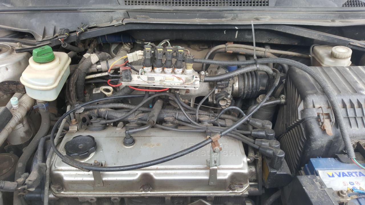

Да нет,за эти так называемые провода я знаю.Меня интересует тот узел который на фото указан стрелкой.Я его разбирал и мыл.Внутри там есть пружина,которая вставляется в своеобразную шторку,которая сделана из пластика и имеет форму обоюдоострого меча сантиметров 5 длинной.Я уверен,что она работает на вакуме,так как нет проводов.Для чего ОНО?

Теперь более-менее понятно. В Тигго туда не лазил а в Тойотах например , похожая штука при нагреве дросселя прикрывает часть воздушного канала ХХ .
