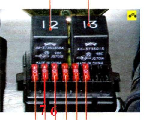

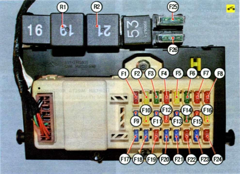

В блоке предохранителей под рулём:
F10 - выключатель ближнего/дальнего света
В блоке предохранителей под капотом на правом брызговике:
7 - ближний свет правой, 6 - ближний свет левой фары. Истинное расположение может отличаться, проверяй все методом "тыка".
