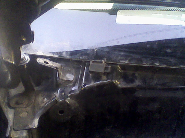

Инфа для всех, кто мучается этим полускрипом - полустуком в районе правого угла торпеды (если сидеть на водительском месте).
На предоставленном мною фото, в его центре, находится пластиковый упор для лобового стекла, он и является источником этой беды!. Справа в него вставляется пластиковый клин (он виден на фото), который, как правило плохо зафиксирован. Необходимо его вынуть (клин), проложить в образовавшийся зазор между упором и лобовым стеклом кусочек тонкой (1мм) твёрдой резины или полоску полихлорвинила (материал кембриков) и вставить клин на место, чуть чуть пристучав маленьким молоточком. Дефект изчезат полностью!

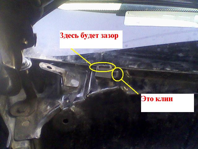

senjn, просьба! Покажи хоть стрелочкой на этот клин. Пожалуйста. а то я нифига там не вижу. :(

Ярослав, этот клин виден на фото - он торчит справа пластикового прямоугольника! На нём видна канавка (углубление) за которую его можно зацепить и вынуть!
Чет червня 12, 2008 11:46
senjn, ОГРОМНОЕ спасибо за толковое объяснение!

Asvon, мне трудно судить на счёт того, что это крепление мало кому помогает, но в моём случае (был звук напоминающий стук, болтание чего - то на неровной дороге и даже при медленном движении авто, но интенсивном его покачивании из стороны в сторону). Я долго искал причину... и вот, когда я проделал описанную мною операцию, у меня этот звук изчез! Возможно, что на других авто другие упоры не настроены, но это уже мелочи! Этот звук издаёт сам прямоугольный упор в месте крепления с кузовом, а не со стеклом! Он не должен в этом месте сдвигаться! Это лично мои исследования... как говорится чем могу, тем помогу.... Начинал я с яшика предохранителей и реле в этом же углу, со жгута проводов за вещевым ящиком, с воздуховодов и т.п., но только это действие разрешило проблему! Ну, а смазывать силиконом... я думаю нужно более приятные места....

senjn, я седня в конце рабочего дня туплю нереально :? . Обьясни мне тупоголовому. это со стороны капота или все таки изнутри - под панелью ?? Никак немогу разобрать по фото :(
Чет червня 12, 2008 15:38
Со стороны капота
Чет червня 12, 2008 15:57
Причём, для того, чтобы это всё увидеть, нужно открыть капот и снять левую (короткую)пластиковую накладку, которая прикрывает нижнюю часть стекла. Снимайте аккуратно, потому как клипсы довольно хлипкие.
