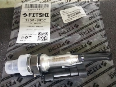

Повідомлення Re: Датчик кислорода - Лямбда-зонд (Ошибка 136)
Проехал 5.5 тыс на купленном за недорого лямбда зонде. Повторюсь, что пробег по городу и трассе на разных нагрузках и скоростях (на трассе макс 165 км/ч), перерасхода топлива и потери мощности не обнаружено. Выкладываю номер запчасти и предварительно рекомендую как альтернативная замена верхнему штатному зонду на моторы 2.0 и 2.4.

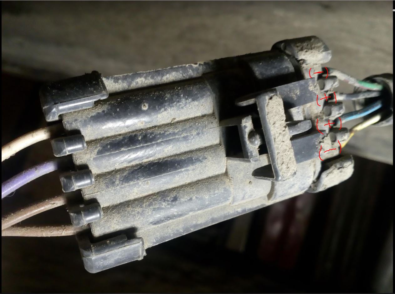

До речі,,,
По цілій темі, так ніхто й не виклав розполюсовку проводів ДК, що на фішці, зі сторони автомобіля.
(датчики викладали, але вони різні, і кольора проводки змінюються)
Дуже важко зорієнтуватись таким елЄктронщикам як я.... )))
На фото, з правої сторони - до автомобіля, з лівої - оригінальний ДК...
Перевіряється дуже просто:
1) Тестер виставляємо на вимірювання вольтажу (20),
2) Знімаємо роз'єм,
3) Включаємо запалення (не заводимо),
4) Вимірюємо вольтаж і слідкуємо за полярністю, між парами: 2-ва підігріву, та 2-ва сигнальних...
Не важливо яку напругу покаже, нас цікавить - полярність!
Вище, по форуму яка полярність на ДК - розписана не раз...
Сьогодні замінив собі на Bosch LS-6537. Все добре. М'ясорубка потухла!!! )))
