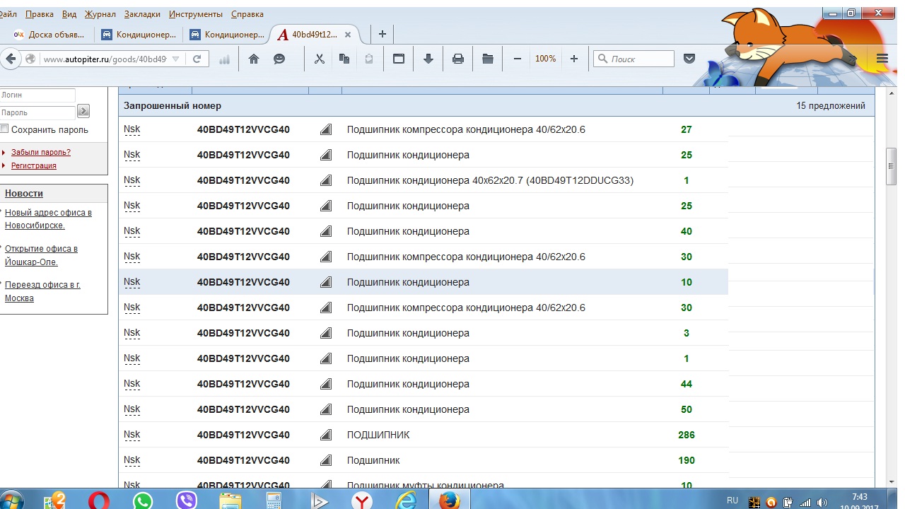

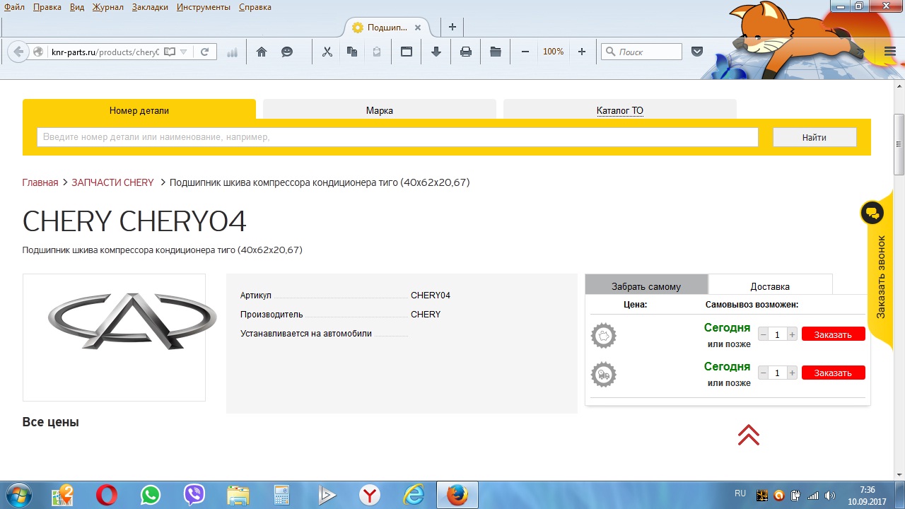

Я вірно розумію, там цей підшипник один? Другого немає?
Плюс ще один в електромуфті...?
Смущає такий розмір в підшипнику 20,67... Це ж яка тоді маркіровка на ньому?

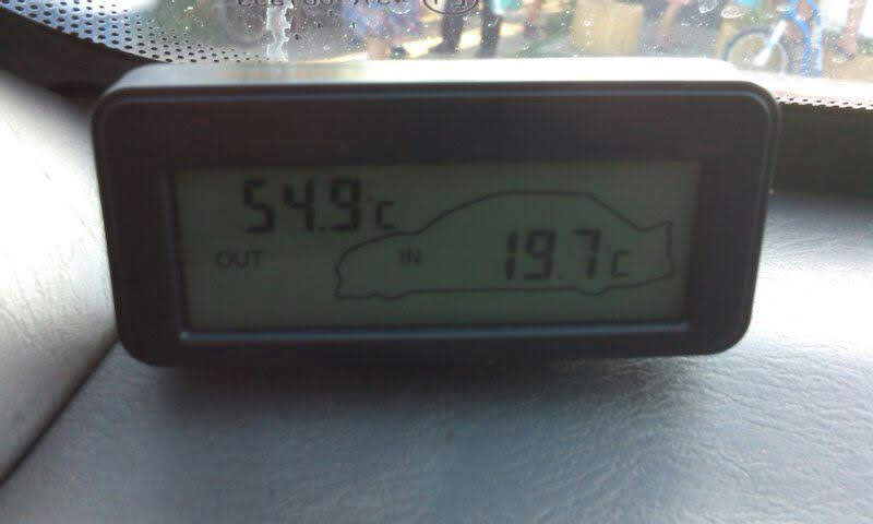

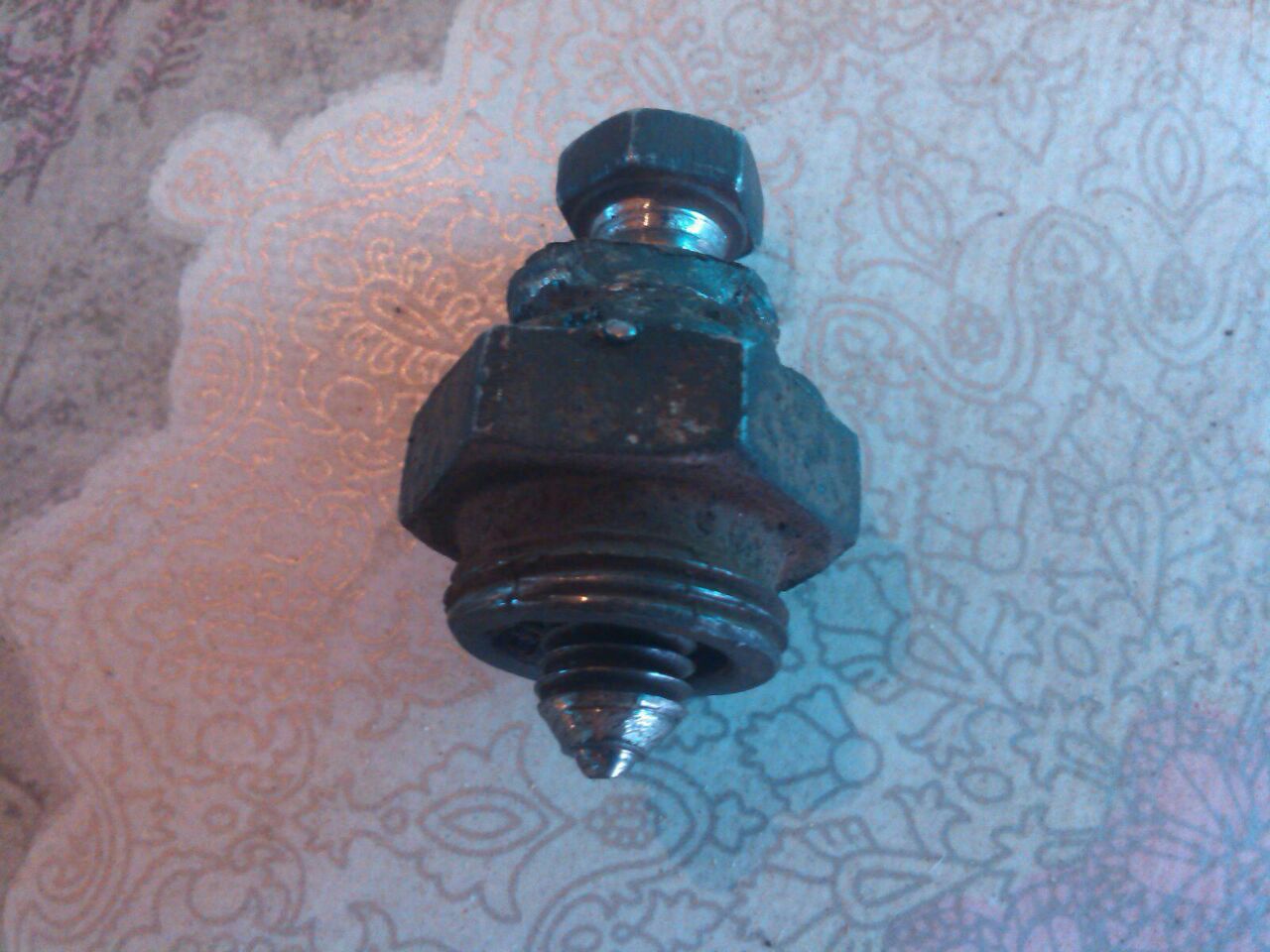

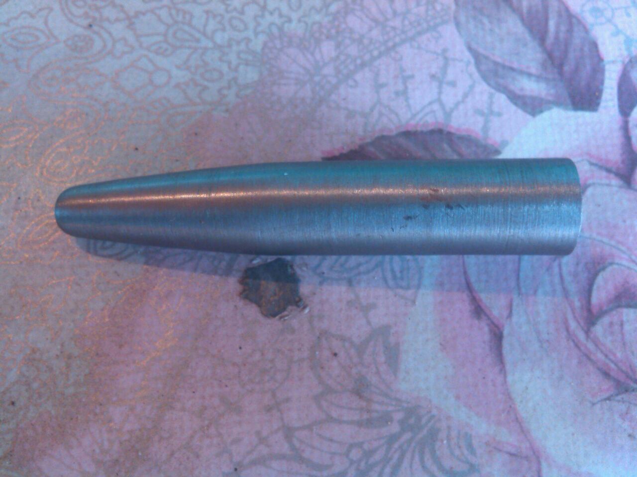

При замене сальника вала компрессора кондиционера использовалось: самодельные съемники из подручных средств и оправка для установки сальника. Сегодня заправился температура на выходе 6,2 С.
Затраты по замене: сальник - 250 грн. + услуги новой почты, подшипник шкива - 135 грн., заправка системы (фреон+масло) - 600 грн., оправка услуги токаря - 80 грн. Для сравнения на СТО запросили 100$ + заправка (говорят 50$ не знаю так ли это)

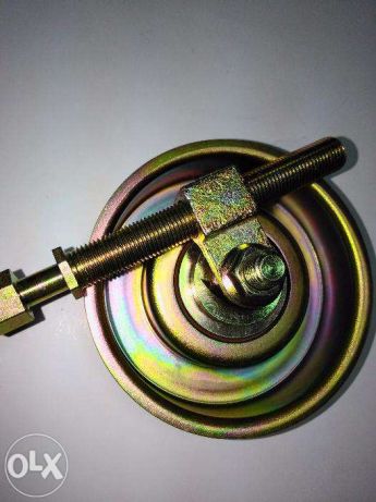

может не совсем в тему, но есть одна проблема.
Весной снимал натяжной ролик ремня кондиционера и не снял сам натяжелитель.
ролик снимал т.к. он загудел, нового подшипника под рукой (подшипник там 6006 2RS)не оказалось и все закончилось промывкой старого и заменой смазки, так до сих пор и езжу (хотя новый подшипник уже есть).
Проблема в том что пришлось проехать на машине со снятым роликом, в результате чего натяжной болт утерян безвозвратно. может у кого есть старый болт в наличии или есть возможность снять размеры болта и гайки к которой крепится ролик

Болтом не допоможу, хочу тільки спитати: - Цим ременем приводиться ще ГУР, як це тобі вдалось їхати без нього? Я в сусідній гараж, без ременя, не міг переїхати... Руль повністю дерев'яний... (тільки як котиться, маленькими кроками вдавалось підкерувати...
(перепитую, бо може щось з моєю рейкою не так...)
Механізм, що на фото, бачив в продажі - інтернет-магазин Китаєць...

без ГУРа на ходу руль крутится туго(одной рукой не покрутишь), но ехать можно, тем более надо было доехать до работы около 5 км.
Ролик с натяжителем стоит 350 грн. Мне ролик не нужен т.к. лежит новый подшипник SKF для замены, сомневаюсь что в новом ролике будет хороший подшипник. Проблем с токарной и фрезерной обработкой нет, нужны размеры.
