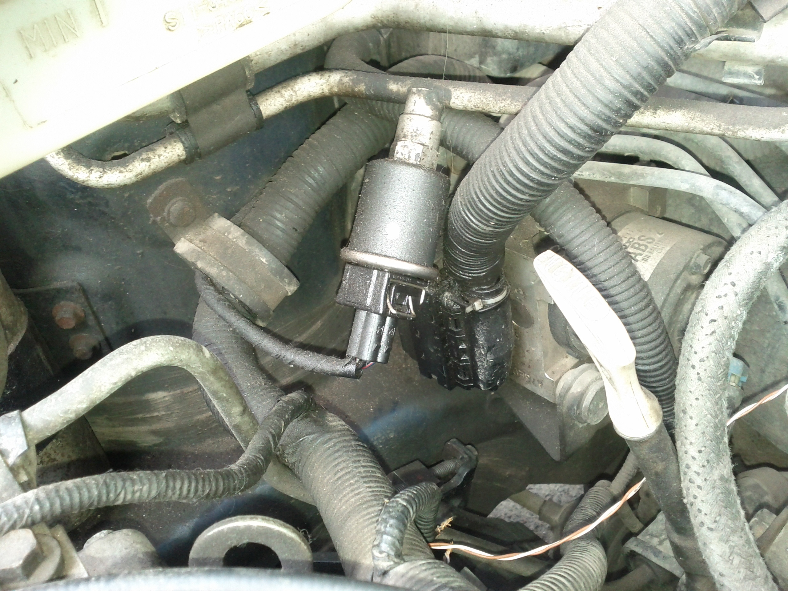

Новую тему создал, потому что поиск ничего не дал
Обратил внимание, что кондиционер как то не так холодит
Датчик давления давно мокрый, с него ничего не капает, я его вытираю, а он снова "потеет"
Предполагаю, что нужно менять и проверять заправку хладагента
Из предложений только этот https://asiaparts.com.ua/datchik_davlen ... 8150_28410

откручивается ключем потом рукой, там должен стоять золотник, проверить уплотнительное колечко, будет пшик.
перед установкой убедиться что нет грязи даже песчинки, смазать моторным маслом соединение и закрутить рукой поджать ключем не сильно.

текло именно из разъёма, на стыке сухо. после замены всё сухо.

У меня, похоже, такая же ситуация: разъём мокрый, а вверху всё слегка запотевшее
Датчик в дороге, подожду

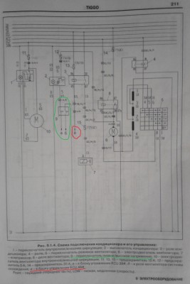

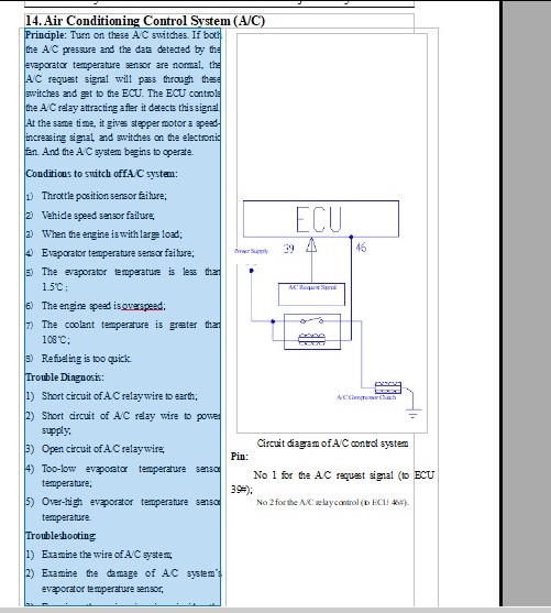

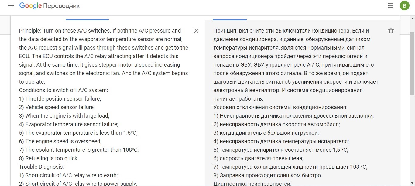

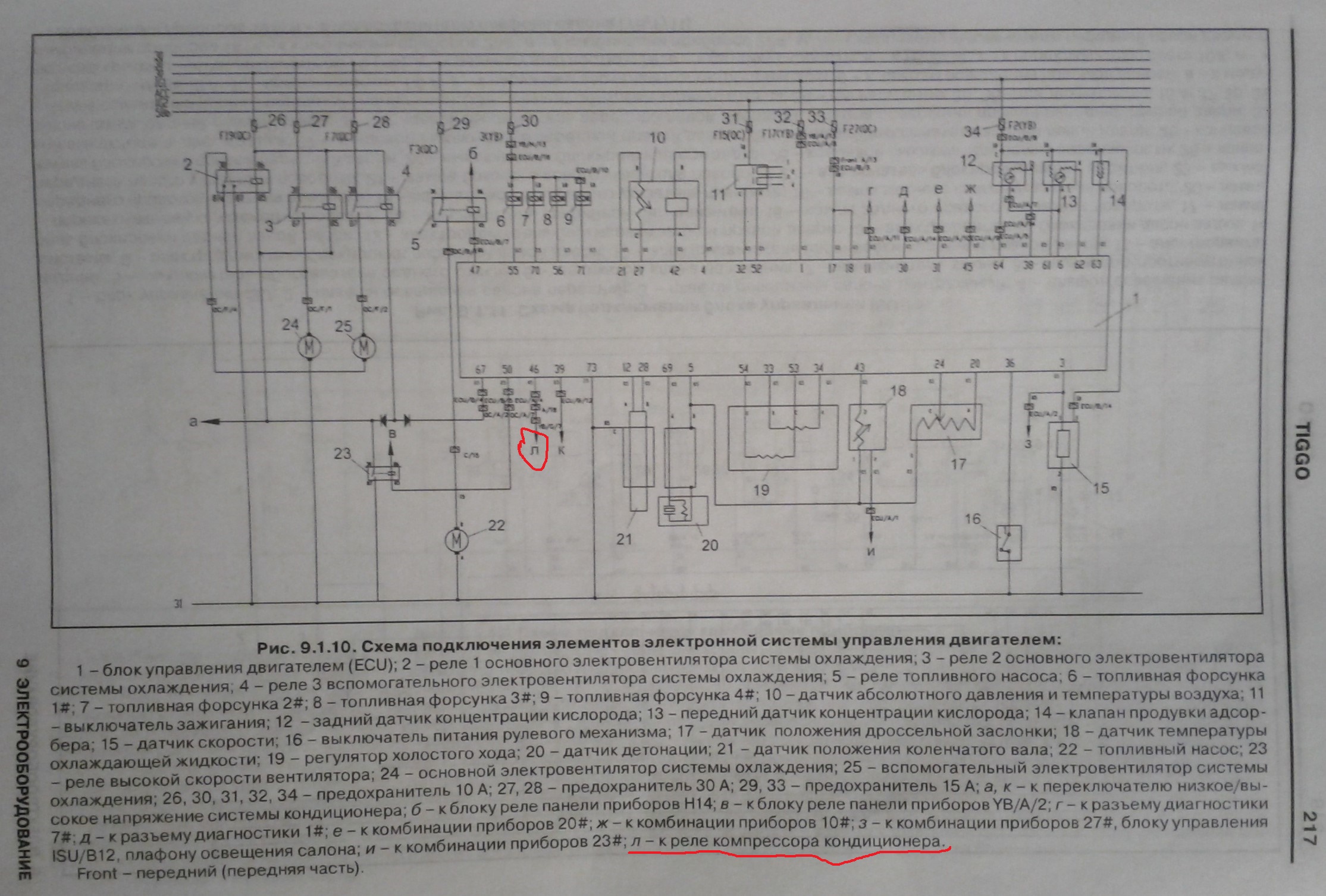

По схеме (хоть она и по дебильному составлена) управление идёт вроде как из блока управления двигателем
Кто подскажет логику работы кондиционера?

Хотелось бы оперативной помощи, завтра можно повозиться
Есть конкретные вопросы:на этом фото
Куда идёт провод (обведён красным)
Надо полагать, что сюда
(обведён красным)
Что может блокировать включение реле кондиционера?
Что такое 9 и где оно находится (на первом фото обведено зелёным), куда идут провода "а" и "б"?
Где на схеме показан датчик давления кондиционера?

Можно предположить, что 9 (зелёным) и есть датчик давления кондиционера
Какие контакты на нём нужно замкнуть (разомкнуть), чтобы принудительно включить реле кондиционера?
Если включится компрессор - тогда либо датчик, либо разгерметизация

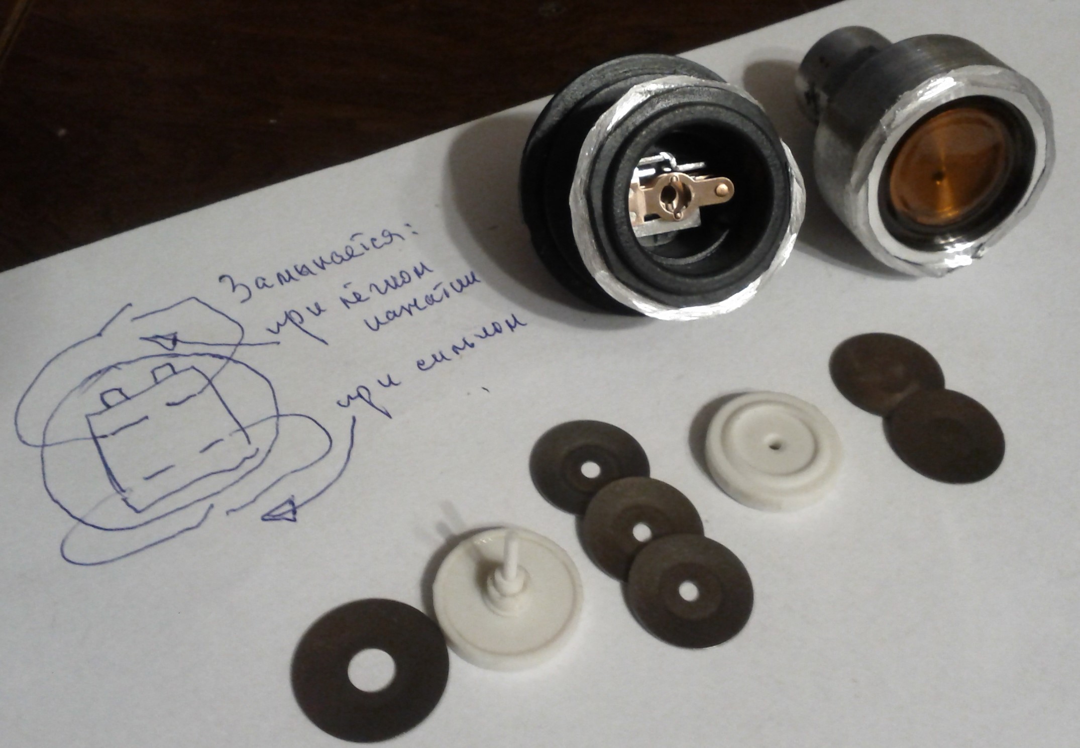

Похоже, разобрался
В системе не было хладагента (вал компрессора проворачивался легко, от руки; шток штуцера проваливался без шипения)
Датчик внутри был мокрый, скорей всего через него потихоньку всё и вылилось
Вот, разобрал
Верхняя пара контактов (у ключа) замкнута в рабочем состоянии (размыкается при малом давлении)
Нижняя пара замыкается при избыточном давлении

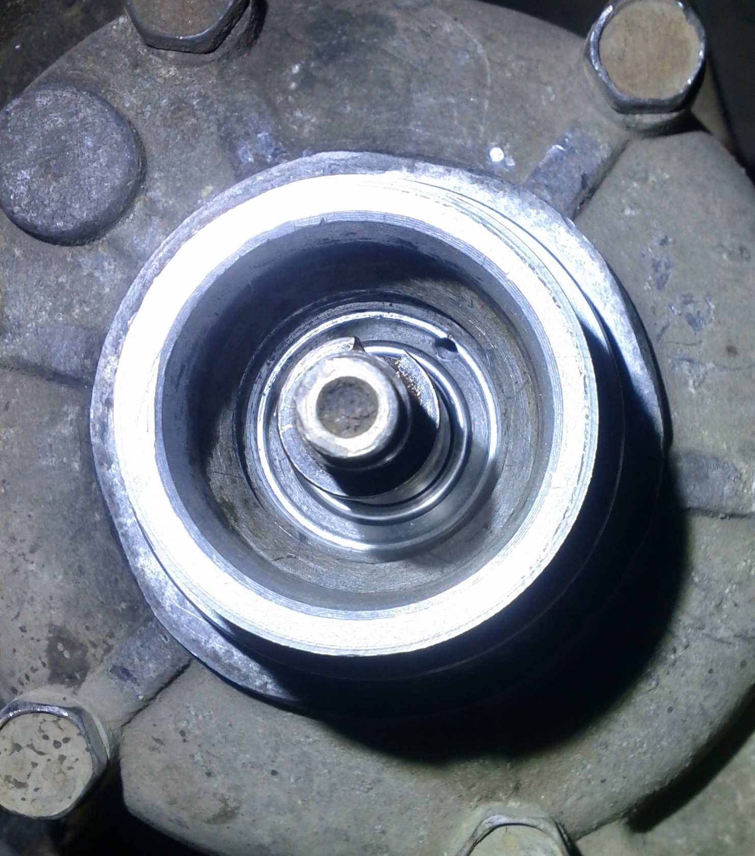

Антирекламы здесь нет, это сложный случай. После заключения, что давление есть, а кондиционер не включался - он затем какое-то время ещё работал (периодически отключаясь)
Сегодня ситуация ещё усугубилась: при попытке заправки появилось шипение в районе компрессора, есть предположение, что через сальник
Попробую заменить его сам, используя опыт bobi.77

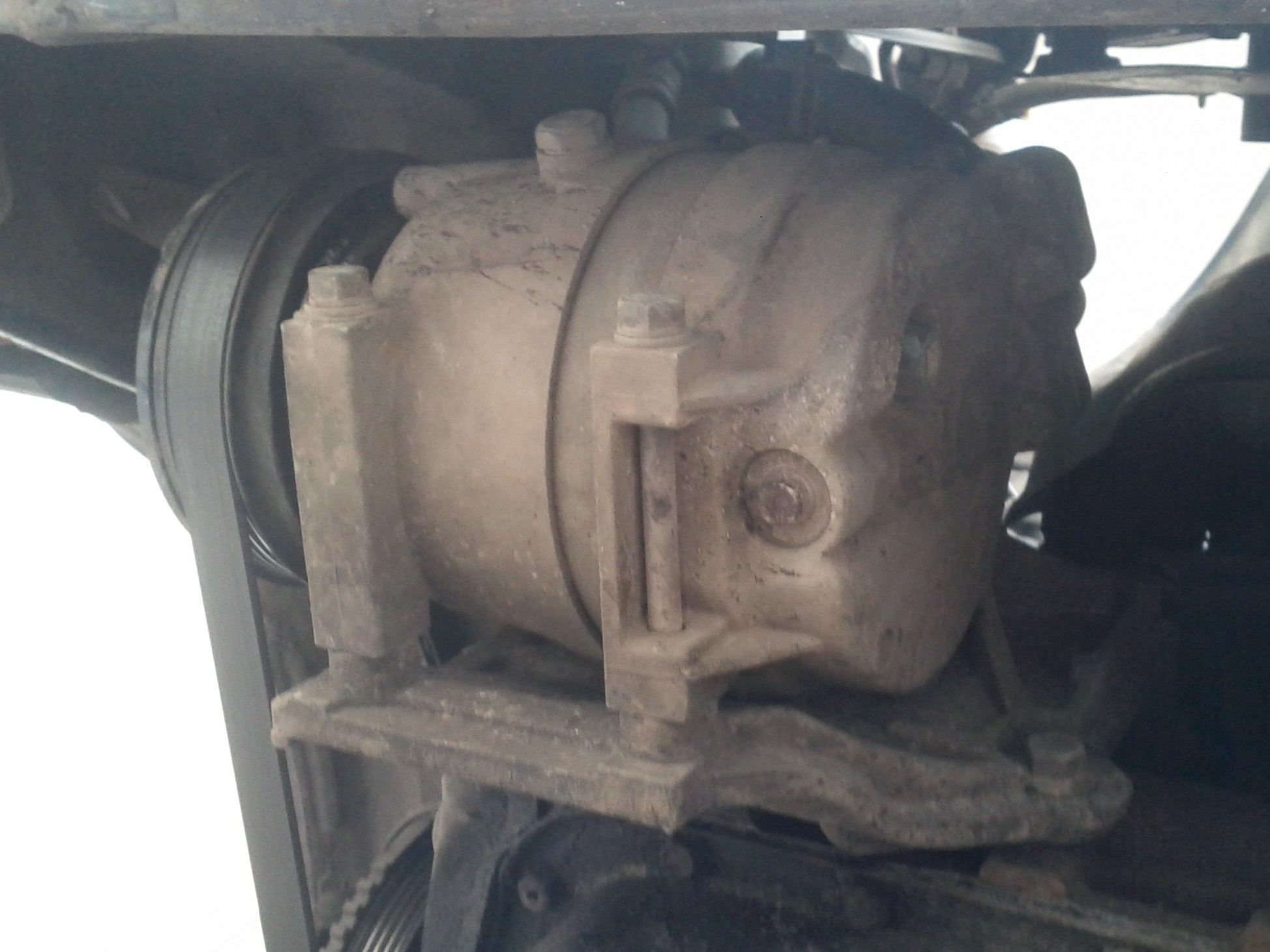

Повідомлення Чиним машинку своими руками
Добрый день
Нужно заменить сальник в компрессоре
Похоже, он устанавливается изнутри, кто-нибудь разбирал такой компрессор?
Какие нужны предосторожности?
